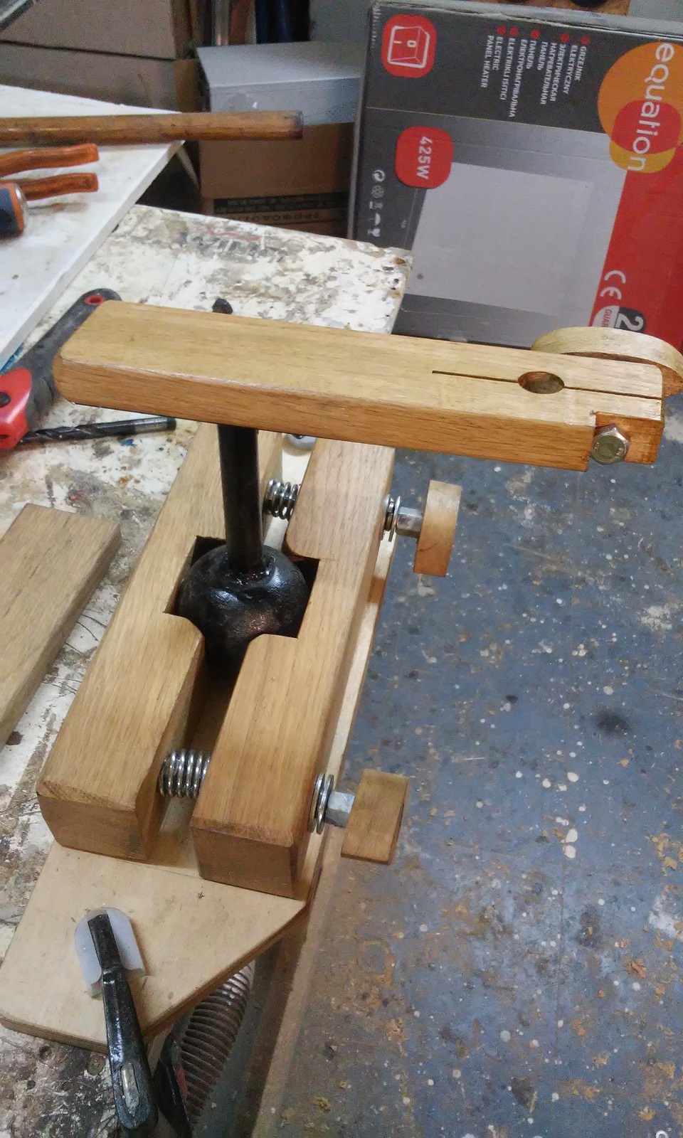

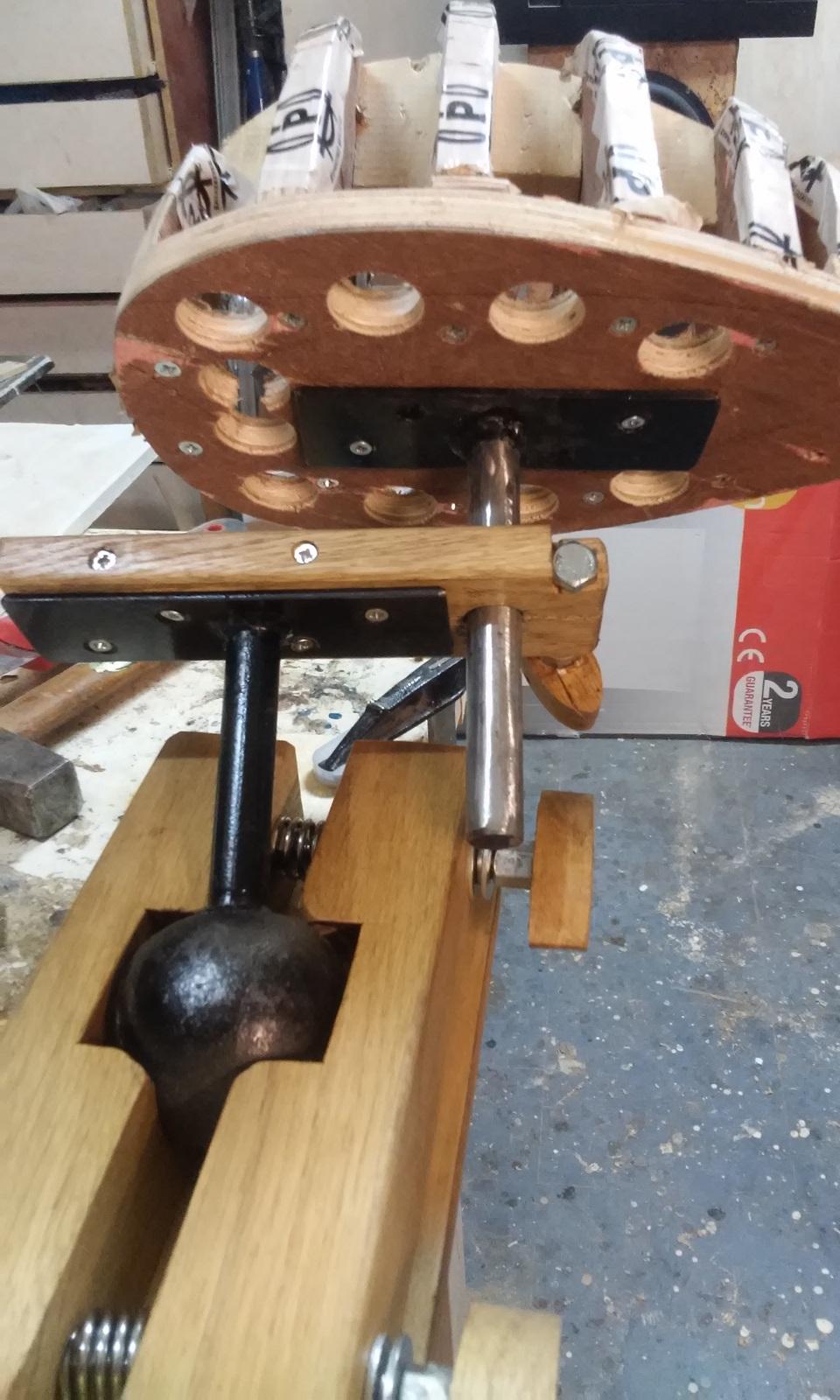

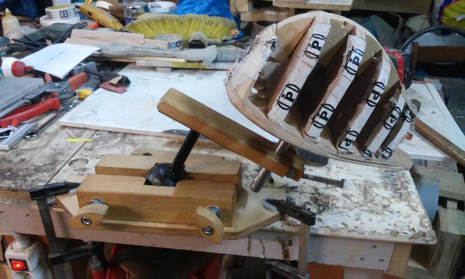

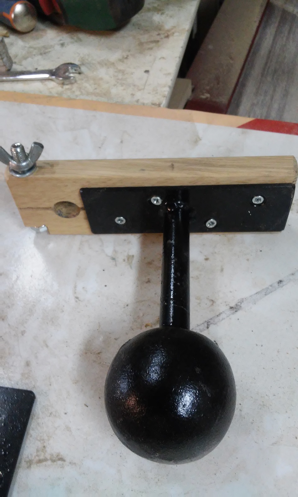

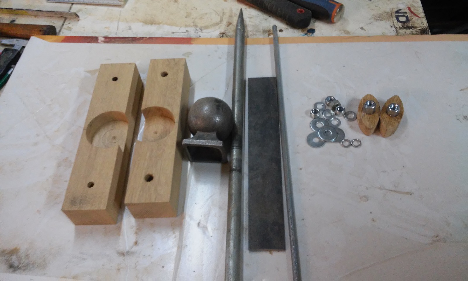

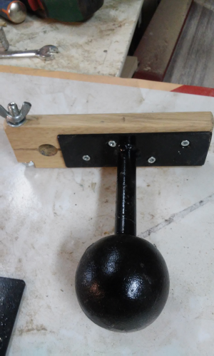

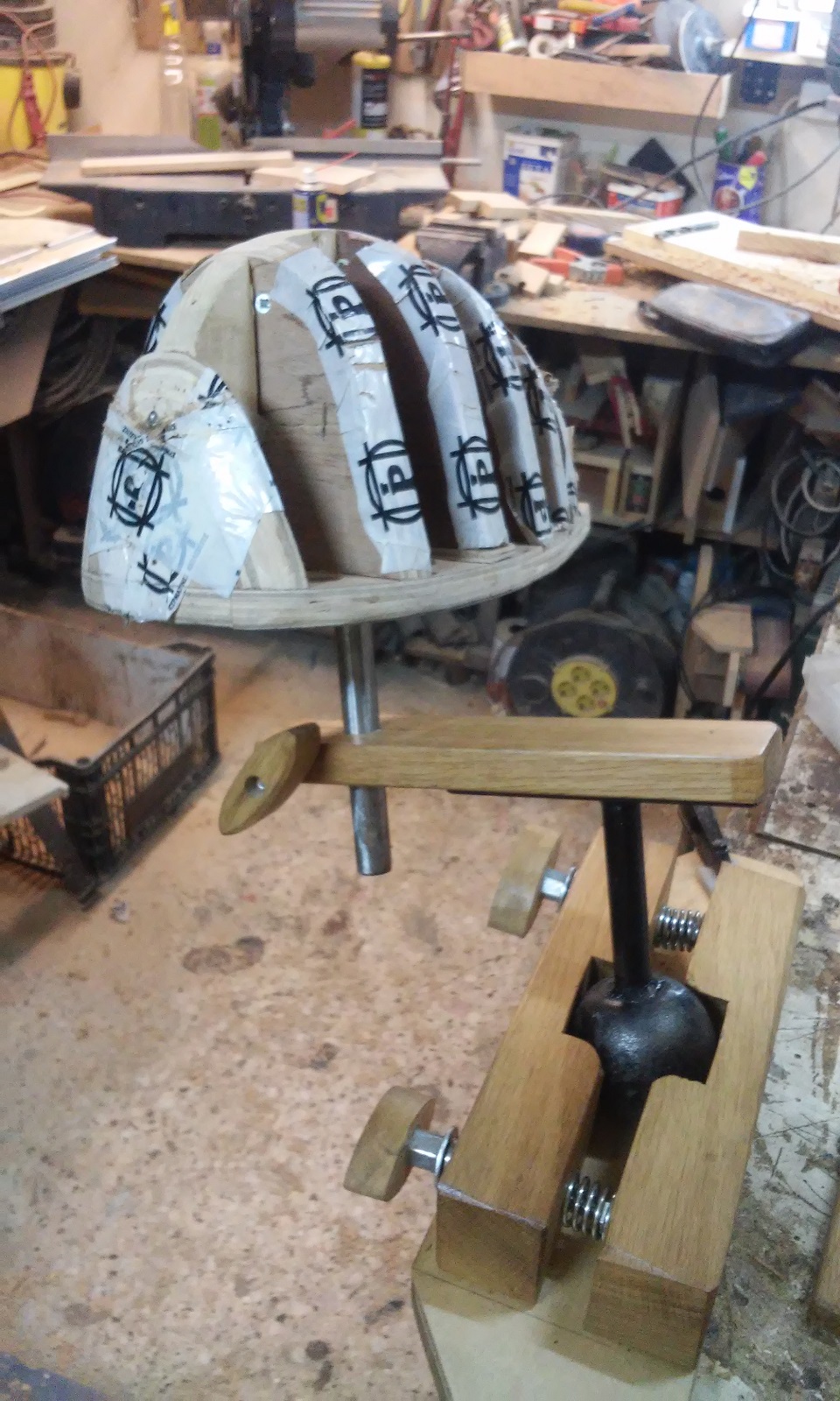

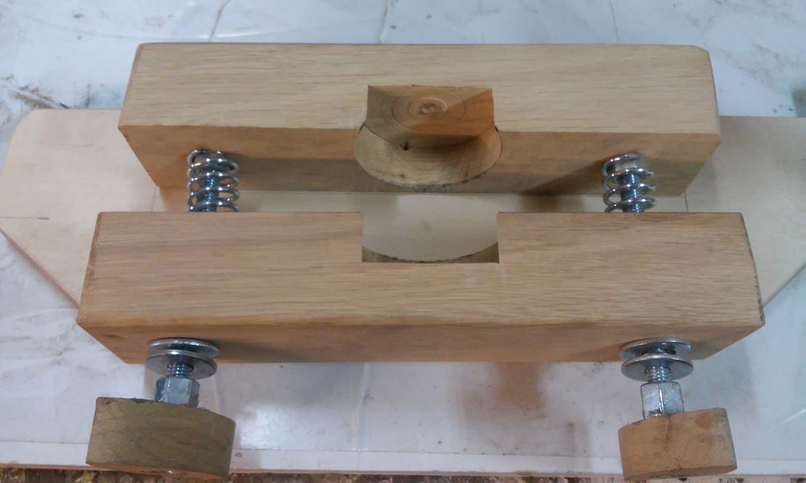

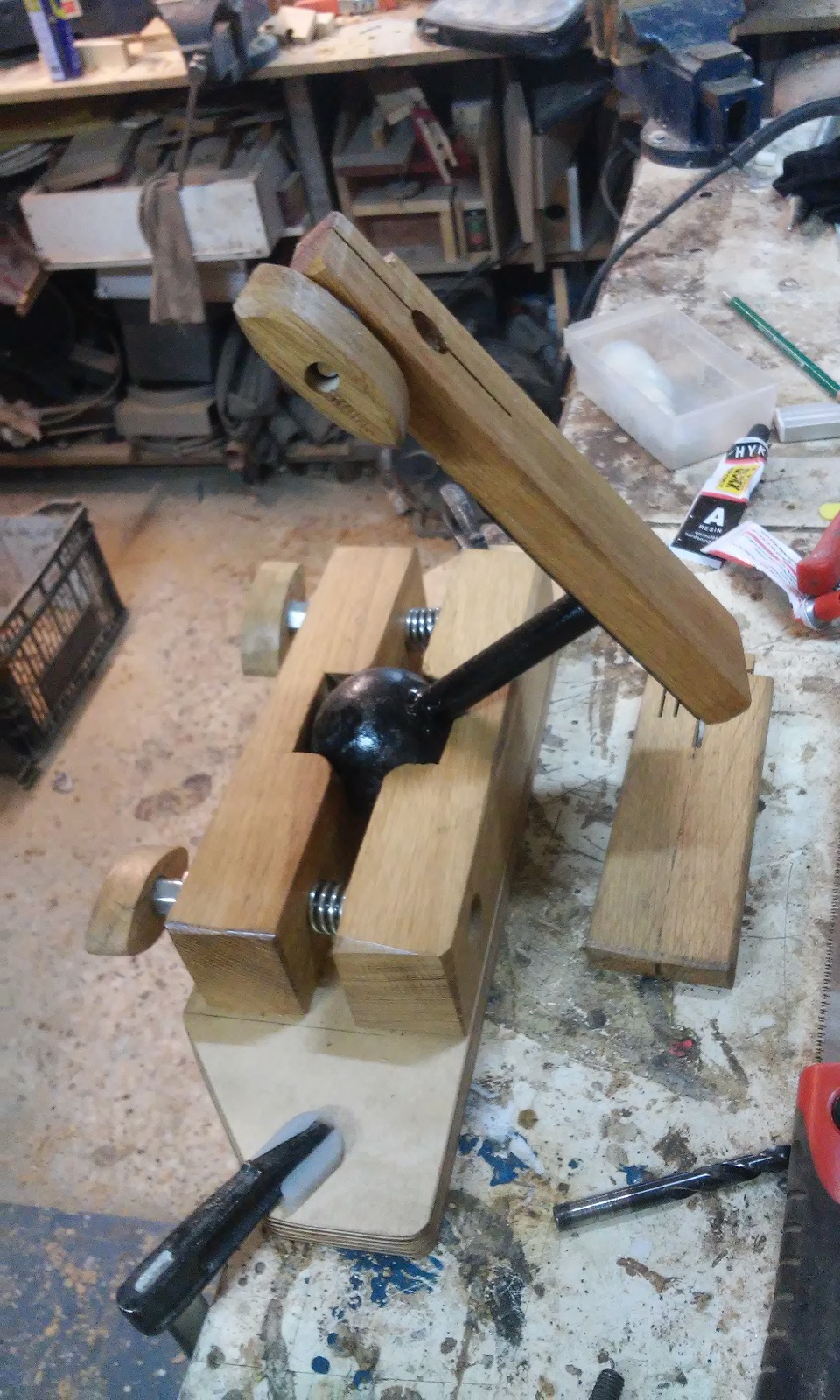

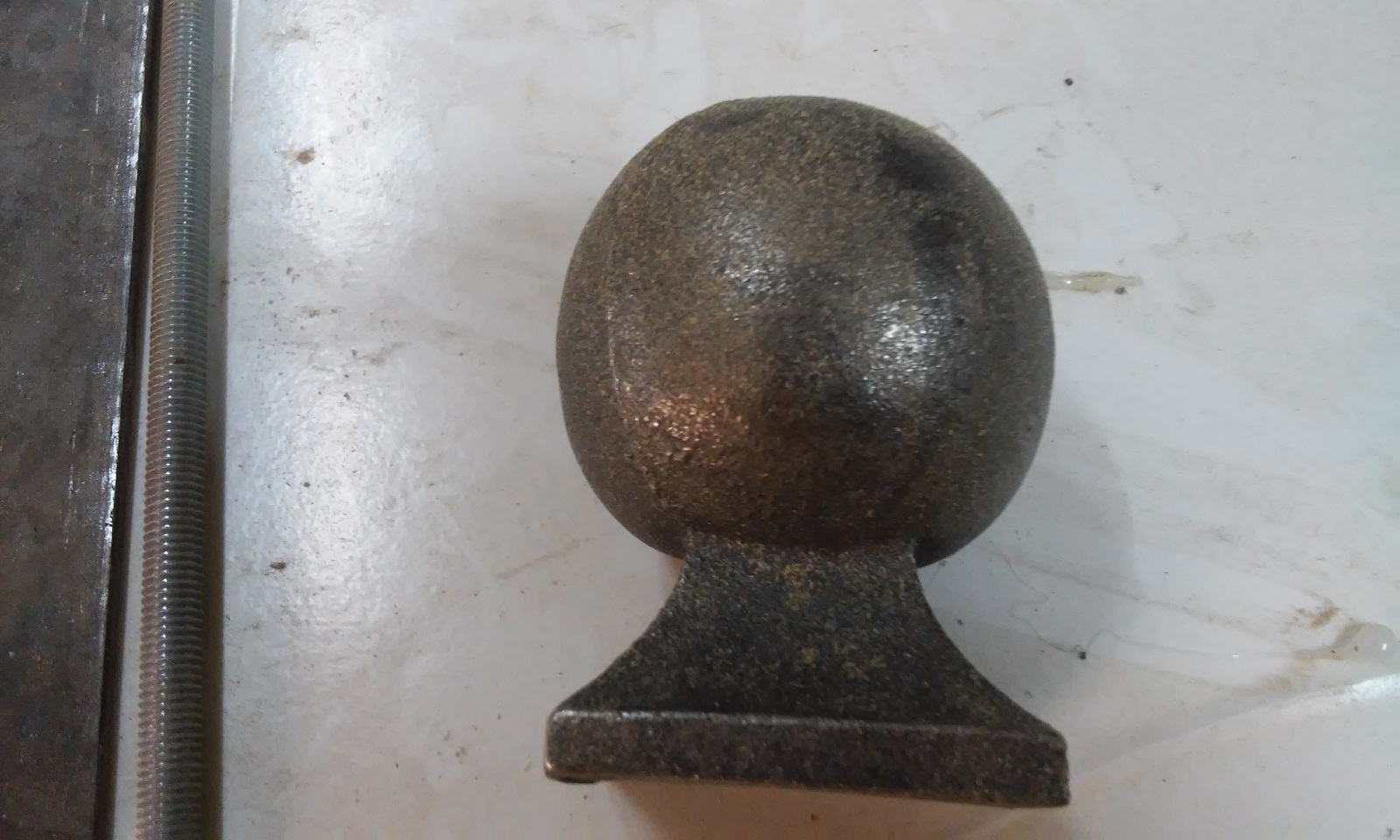

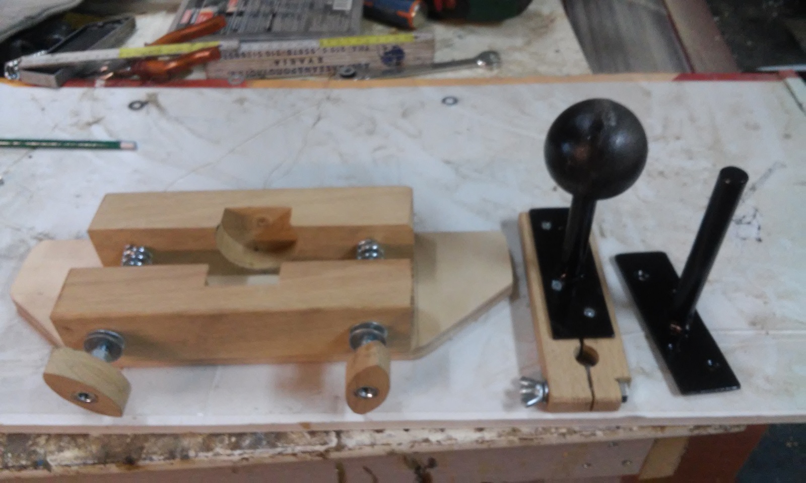

Φιλοι  μου  γεια  σας.Ειχα  απο  καιρο  μια  σκεψη  για  μια  σπαστη  βαση  οπως  αυτες  η  μεγγενες  με  την  μπιλια  ετσι  λοιπον  εφτασε  και  η  μερα  για  να  την  φτιαξω.Η  βαση  αυτη  ειναι  απο  ξυλο  δρυς  ,μεταλλικη  μπαλα  απο  τελειωμα  για  καγκελα  5  cm,  εναν  μεταλλικο  αξονα  16 χιλ,ενα  κομματι λαμα ,μια  ντιζα  8  χιλ ,παξιμαδια  ροδελες.Ειναι  πολυ  απλη  και  φτιαχτηκε  μεσα  σε  2  ωρες

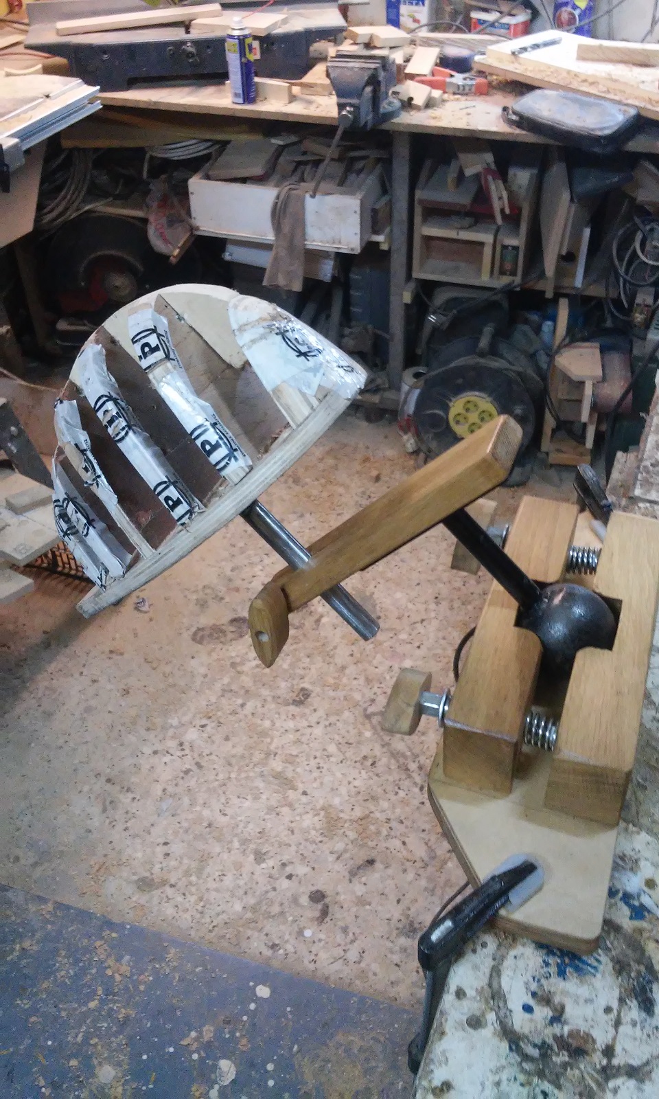

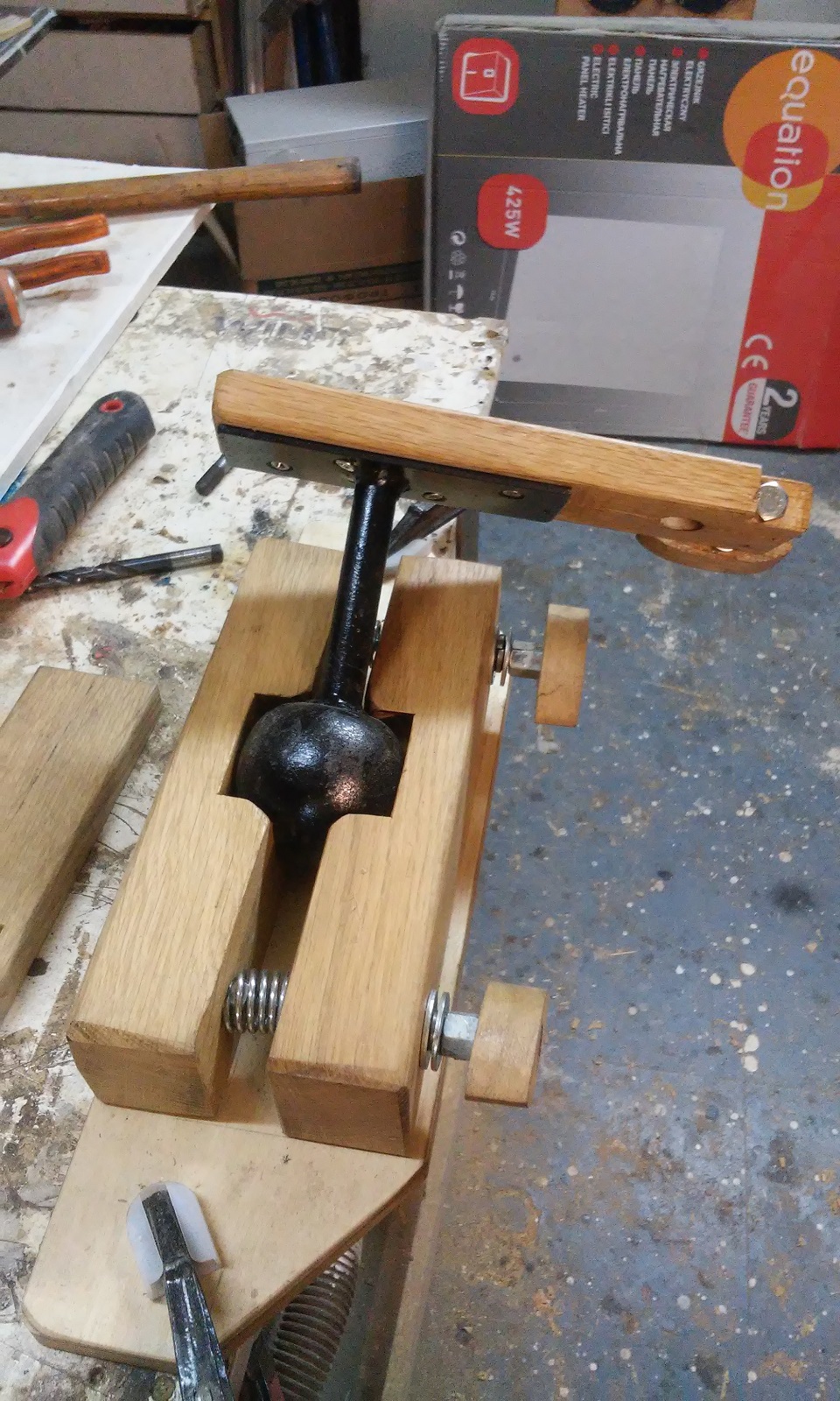

λιγες  φωτο  ακομα.Για οποιον την  φτιαξει  καλη  επιτυχια

η ιδέα και η εφαρμογή είναι καταπληκτική και θα την αναπαράγω (με την άδειά σου) σε πρώτη ευκαιρία:
μια ερώτηση, όταν αλλάζεις κλίση σφίγγεις και τις δύο βίδες ή αρκεί η μία, εφόσον υπάρχουν τα ελατήρια?

Μπράβο και από εμένα πολύ έξυπνο και πρακτικό εργαλείο.
Μία ερώτηση ακόμη πόση πίεση αντέχει; Σκαρπελο το σηκώνει ασ πούμε;

Χαχαχα τι επαθες βρε κωστη δεν σου κανει να σου φτιαξω κατι αλλο βρε φιλε χαχαχα
Φιλε μου οτι θες τα ελατηρια ειναι για το χαλαρωμα στο ξεσφιξιμο οσο για το αν αντεχρι σμαρπελο νομιζω δεν υπαρχει προβλημα αλλα φανταζομαι οτι το θες για σκαφτο καλουπι
