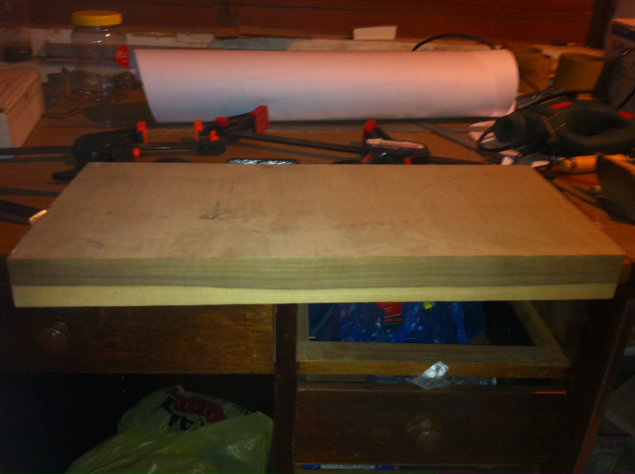

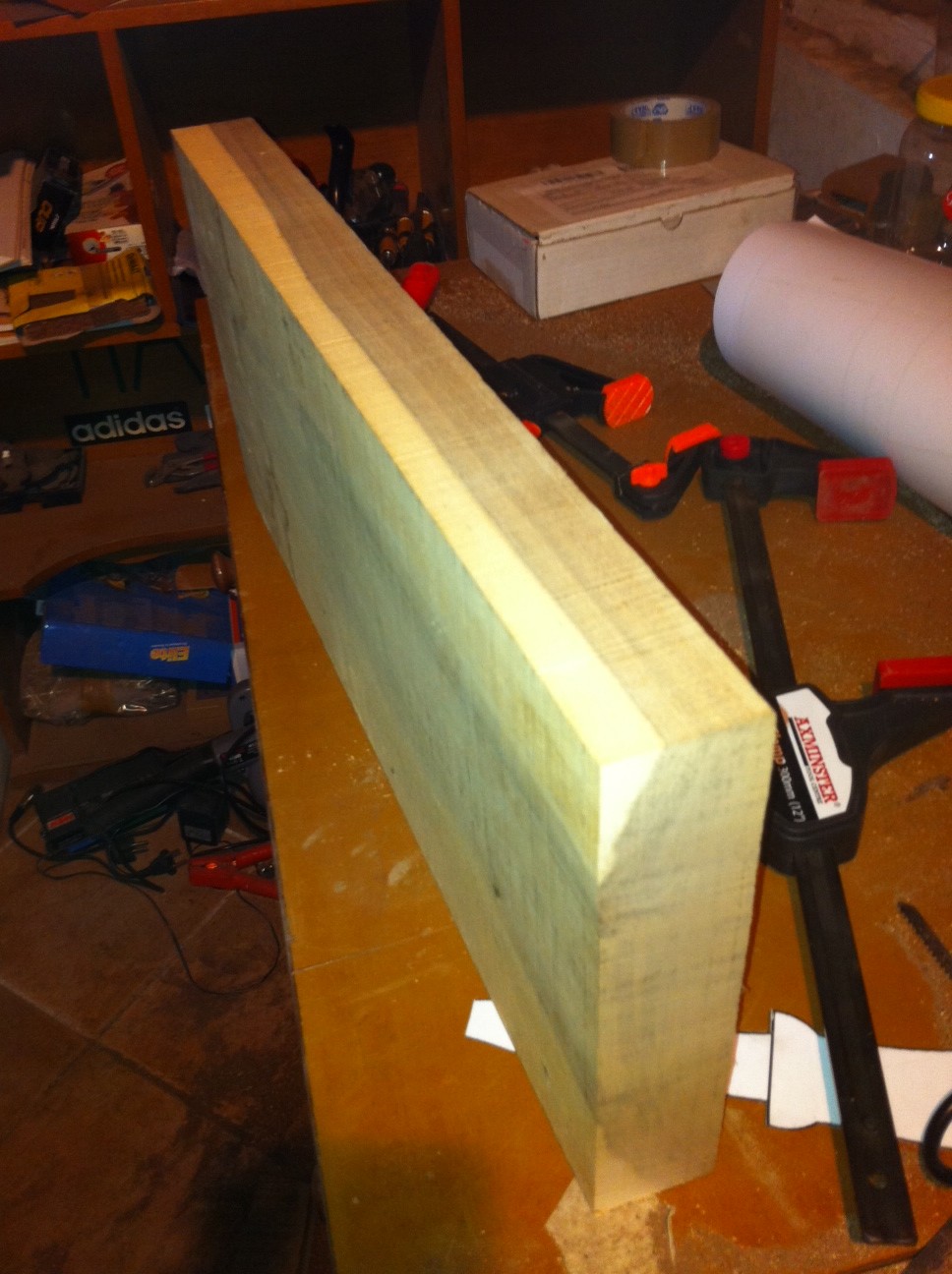

Ακούω γνώμες για το τι ξύλο είναι αυτό.
Μου είπαν για καρυδιά αλλά ισχύει;
Απ: Αναγνώριση ξύλου
« Απάντηση #1 στις: Νοεμβρίου 07, 2011, 09:00:43 μμ »
Χωρις να ειμαι σιγουρος εχω την αισθηση οτι μοιαζει με μουρια!!
Βλεπω και εξωτερικα που ασπριζει και ετσι ειναι η μουρια!!
« Απάντηση #2 στις: Νοεμβρίου 08, 2011, 01:08:26 πμ »
Θα συμφωνήσω και εγώ με το Δημήτρη.
Έχει τη χαρακτηριστική εναλλαγή χρωμάτων της μουριάς.
Η καρυδιά έχει και αυτή κάποια ελάχιστη διαφορά στο χρώμα των εξωτερικών με τα εσωτερικά στρώματα αλλά σε καμιά περίπτωση τόσο έντονη.
« Απάντηση #3 στις: Νοεμβρίου 08, 2011, 04:18:32 μμ »
Και εμενα αυτη η διαφορά χρωμάτων δεν μου έκανε για καρυδιά.
Αν είναι μουριά παντως δεν με χαλάει καθόλου...
« Απάντηση #4 στις: Νοεμβρίου 08, 2011, 04:53:11 μμ »
Βασικα εχω καποια σανιδια που μαλλον ειναι ολα καστανιες.
Καποια απο αυτα εμφανιζουν αυτη τη χρωματικη διαφορα...
« Απάντηση #5 στις: Νοεμβρίου 08, 2011, 05:46:49 μμ »
Δημήτρη,
μόνο η μουριά έχει τέτοια απότομη εναλλαγή ανοικτού-σκούρου χρώματος σε όλο το μήκος του κορμού.
Στην καρυδιά και στην καστανιά έχει πολύ μικρότερη ένταση η εναλλαγή, είναι πιο ομαλή (έχει περισσότερο "γκρι" μεταξύ τους ας πούμε) και όχι σε όλο το μήκος.
Ένα άλλο που παρατήρησα στην πρώτη φωτογραφία στη μέση περίπου, είναι ένα σημείο ρόζου χαρακτηριστικού της μουριάς που πολλές φορές βγάζει κλαδί ας πούμε συστρεφόμενο. Αυτό φαίνεται και στο ρόζο της που έχει "σκωληκοειδή αποτυπώματα."
Απ' αυτά που μπορώ να δω είμαι βέβαιος ότι είναι μουριά. (Χαρά σε σένα Γιάννη  ;) ;) ;))
« Απάντηση #6 στις: Νοεμβρίου 08, 2011, 06:06:34 μμ »
Εχω κοψει κανα δυο καρυδιες με τα χερια μου (καλα ενταξει, με αλυσσοπριονο  ;D) και δεν συναντησα τετοια χρωματικη διαφορα. Πιο πολυ κατι σαν blend που λενε με ενδιαμεσους τονους.
