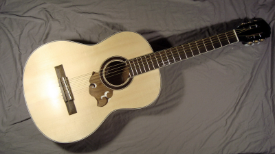

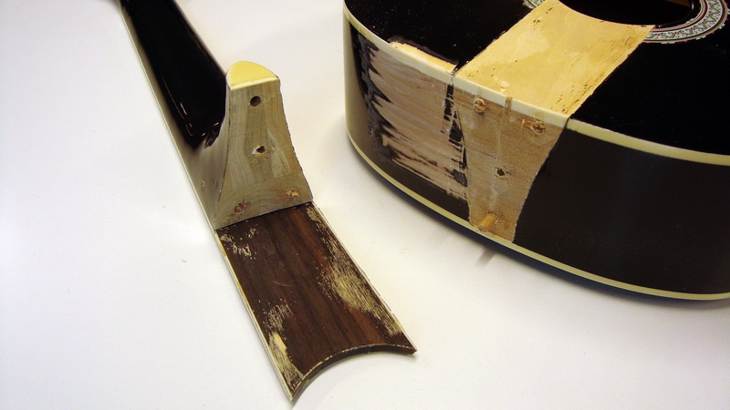

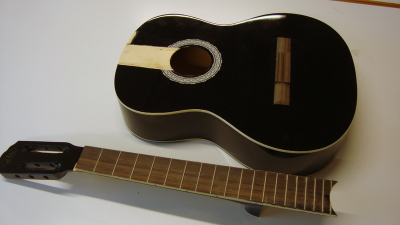

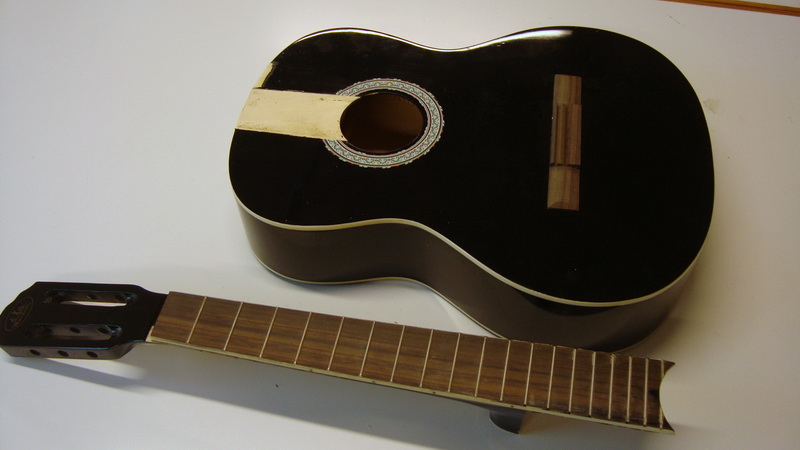

πριν από αρκετό καιρό αγόρασα από το ebay τρεις ευτελούς κατασκευής κινέζικες κιθάρες με διάφορες βλάβες, σε ευτελείς τιμές (σύνολο με μεταφορικά 32 Ε) με σκοπό να προπονηθώ σε επισκευές. Η συγκεκριμένη εδώ είναι κλασική κιθάρα 4/4 με κλίμακα 65 εκ., ό,τι έπρεπε δηλαδή για λαϊκή κιθάρα. Σε αυτήν την κατάσταση έφτασε στα χέρια μου:

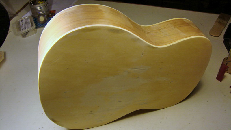

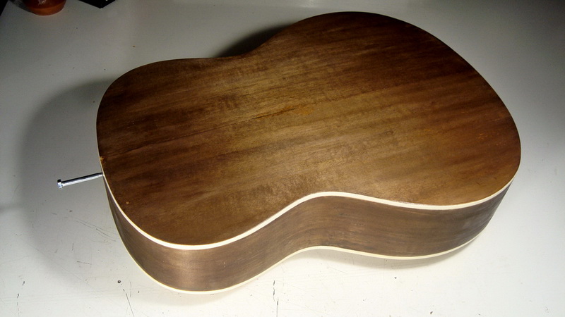

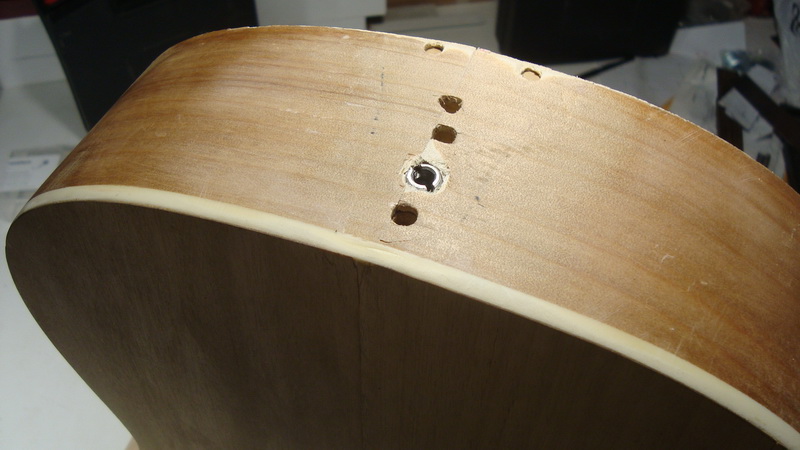

Η κατασκευή του σκάφους ήταν όλη από κόντρα πλακέ (και το καπάκι). Τα πλαϊνά του σκάφους είναι σχετικά καλής ποιότητας - αλλά αυτό της πλάτης πολύ κακής (στο γυαλόχαρτο αντιδρά σαν τριφτή βασιλόπιτα ένα πράμα, όπως διαπίστωσα αργότερα). Το μανίκι κολλημένο με τέσσερεις καβίλιες. Η αρχική σκέψη ήταν να κρατήσω μόνο το σκάφος (με αλλαγή καπακιού) και την ταστιέρα, που φαίνεται να είναι κάποια ποικιλία παλίσανδρου. Οπότε έξυσα το σκάφος και αφαίρεσα καπάκι - και τάκο μπροστά..

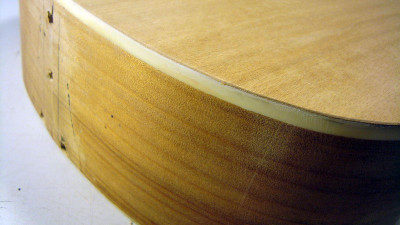

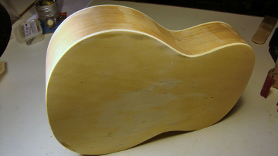

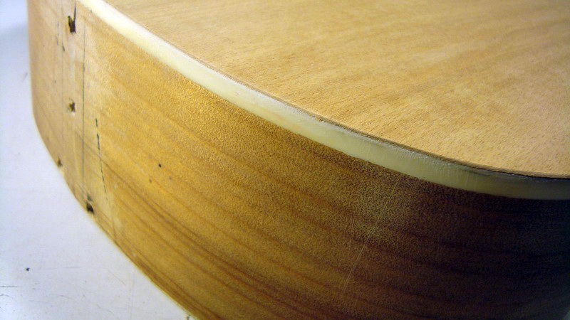

τα πλαϊνά όπως είπα ήταν καλά, αλλά κάτι έπρεπε να κάνω με την πλάτη που ήταν χάλια μετά το γυαλόχαρτο. Αποφάσισα (κακώς) να την καλύψω με καπλαμά. Έγινε με αυτόν τον τρόπο και όλα πήγαν καλά - μέχρι την κάσια όπου φούσκωσε τοπικά (την άφησα με μικροανωμαλίες γιατί δεν ήξερα αν βγει καλό αποτέλεσμα ηχητικά κι αν αξίζει τον κόπο, τώρα που η κιθάρα τέλειωσε και είμαι ευχαριστημένος - μπορεί να την φτιάξω κι αυτήν).

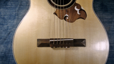

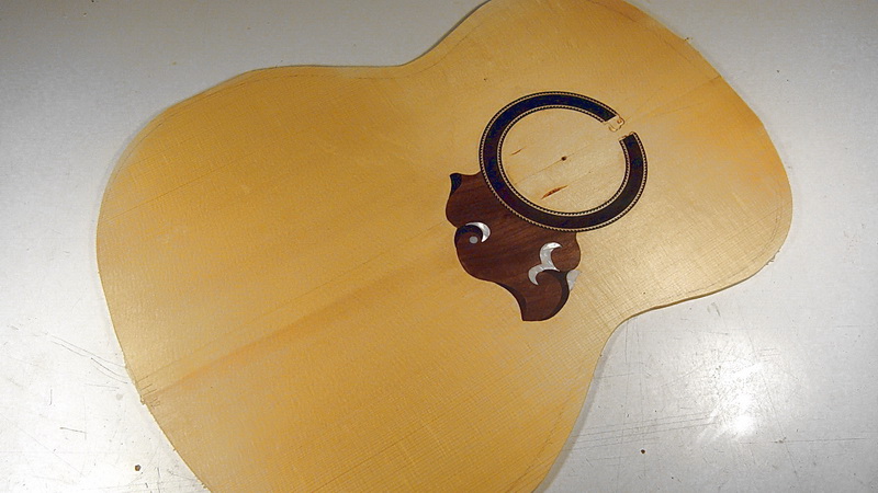

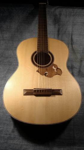

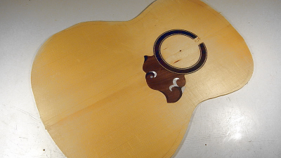

Καπάκι καλής ποιότητας με φιγούρα "φυτευτή" - μπουζουκίστικη τεχνοτροπία δηλαδη. Απ΄ό,τι είδα αργότερα, δεν συνηθίζεται στις κιθάρες.

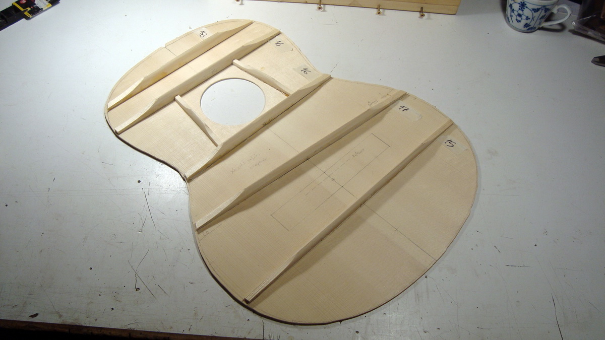

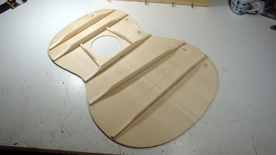

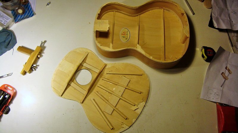

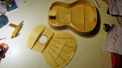

πριν από ένα μήνα περίπου αποφάσισα να την ξαναπιάσω, έχοντας ψάξει εν τω μεταξύ αρκετά (από το ιντερνετ κυρίως βιβλιογραφία Αμερικάνικη, και συλλογή στοιχείων γενικά και κάποιες αποτυπώσεις για Λαϊκή κιθάρα), κυρίως για διάταξη και μεγέθη καμαριών και τρόπο ένωσης σκάφους / μπράτσου.
Η διάταξη που κατέληξα είναι αυτή, παρόμοια με αυτήν που έχει ανεβάσει ο tsipis εδώ: http://www.luthier.gr/index.php?topic=2739.0
Για όποιον ενδιαφέρεται έχω σημειωμένα και τα ύψη των καμαριών (αλλά αυτό εξαρτάται και από το καπάκι)

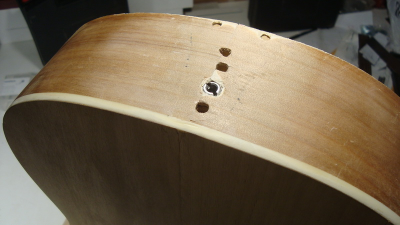

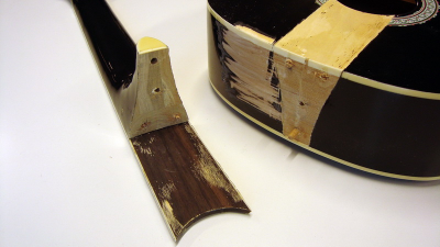

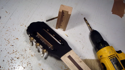

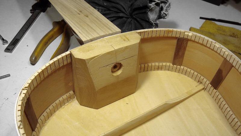

Το μανίκι είναι άξιο αναφοράς: από άγνωστο σε μένα ξύλο, ο Αλεξανδρής πιθανολογεί ότι είναι samba (https://en.wikipedia.org/wiki/Triplochiton_scleroxylon) ή catalpa (https://en.wikipedia.org/wiki/Catalpa).
Επί το Ελληνικότερον “κατάλπη” που πουλιέται στην Ελλάδα σαν ποικιλία Ακακίας (έχουμε και μεις στον κήπο, αλλά αν το πειράξω η παντόφλα θα είναι καταπέλτης) ... και αφού διάβασα “σκληρόξυλο με τριπλό χιτώνα” και ότι και τα δύο είδη χρησιμοποιούνται στην οργανοποιϊα, αποφάσισα να το κρατήσω βάζοντας μια κόντρα και τοποθετώντας το με βίδες, μια από μέσα ίσα ίσα κάτω από το καμάρι και μια απέξω χαμηλά στο τακούνι.

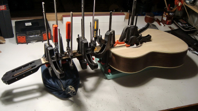

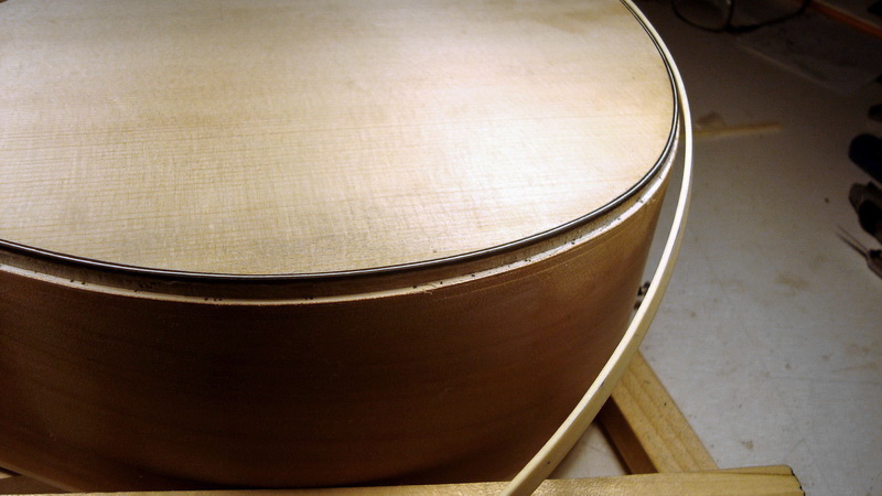

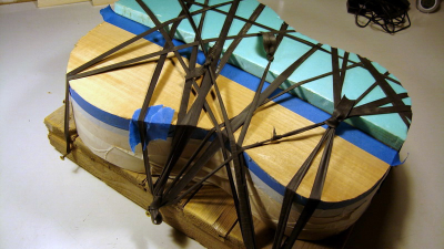

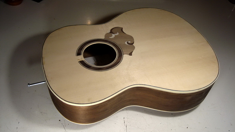

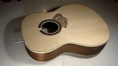

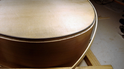

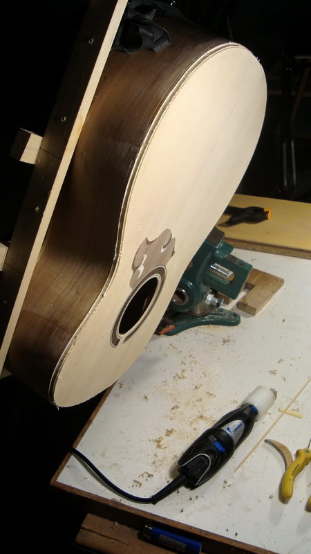

βάψιμο με κάσια στα πλαϊνά και την πλάτη

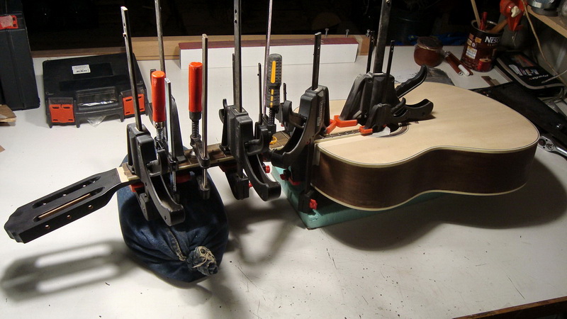

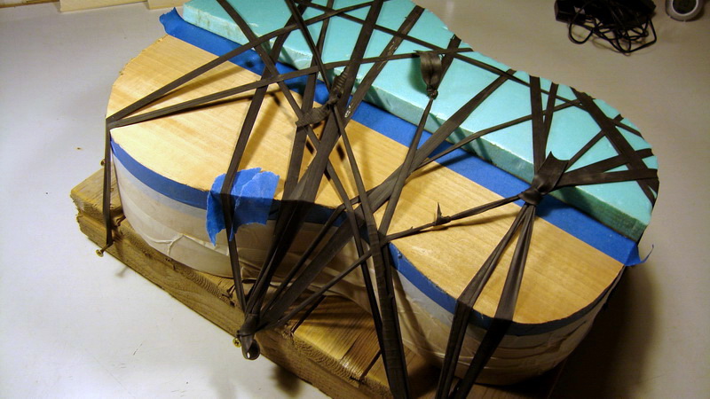

κόλλημα ταστιέρας - το μανίκι στηρίζεται μόνο με τις βίδες.

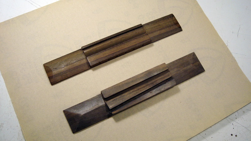

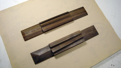

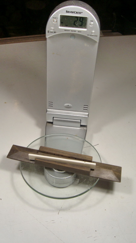

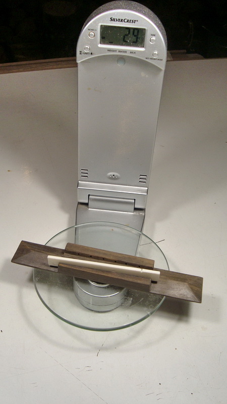

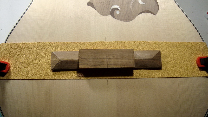

καβαλάρης από καρυδιά, τελικό βάρος περίπου 27 γραμμάρια.
Τον έβαψα κι αυτόν (με σκουριά και ξύδι) για να μοιάζει όσο περισσότερο γινόταν στην ταστιέρα. Στην φωτο με τον αρχικό καβαλάρη (ίδιο ξύλο με την ταστιέρα)

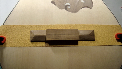

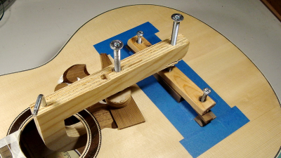

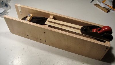

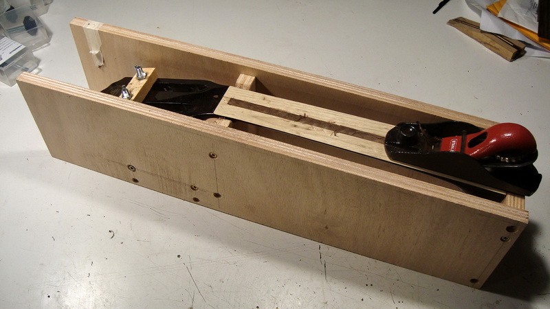

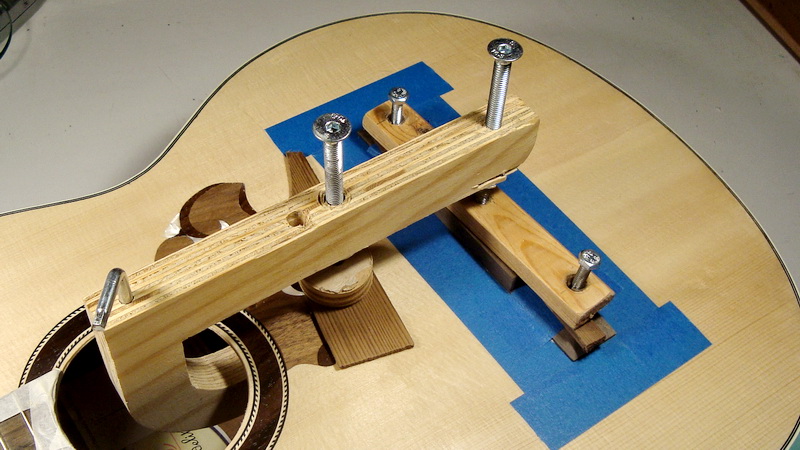

και κόλληση με το jigάκι (που είχα φτιάξει παλιότερα, πολύ καλό εργαλείο αυτό)

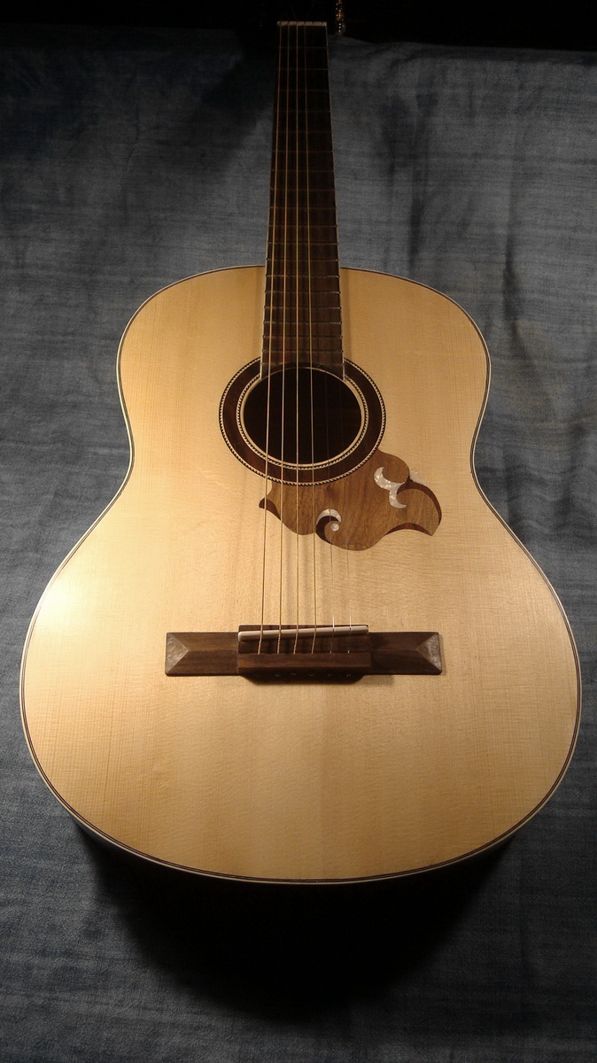

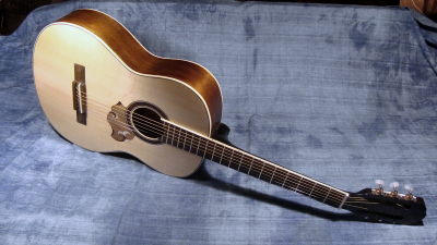

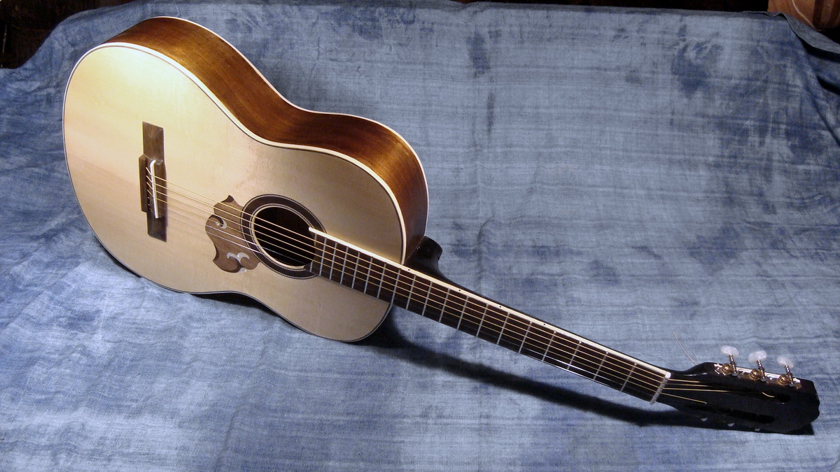

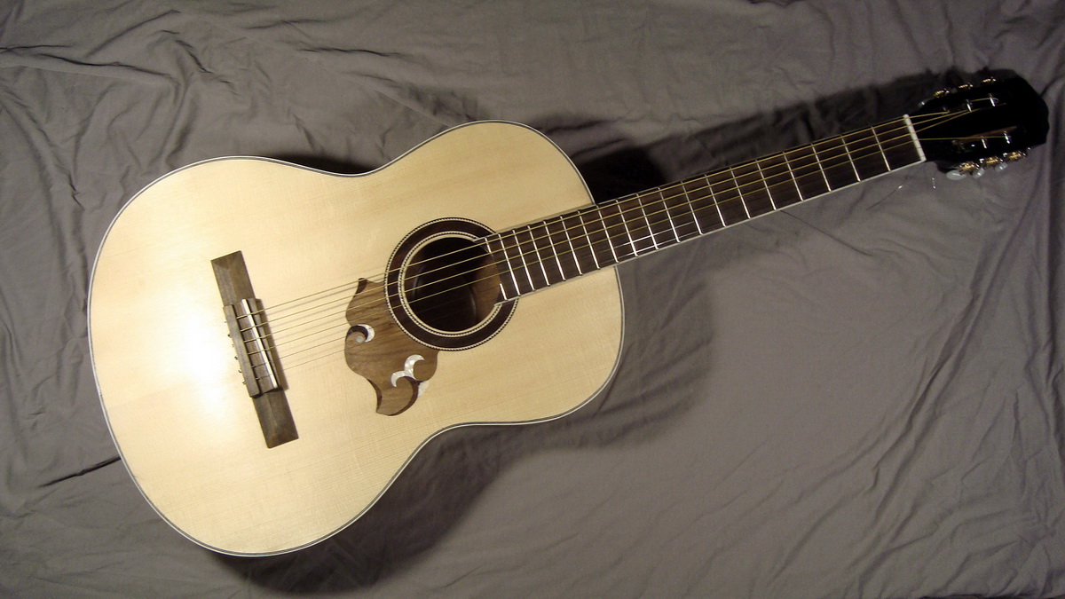

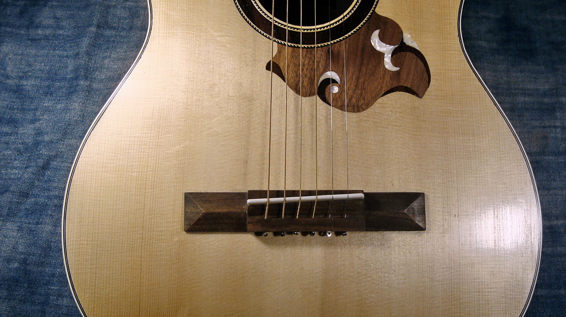

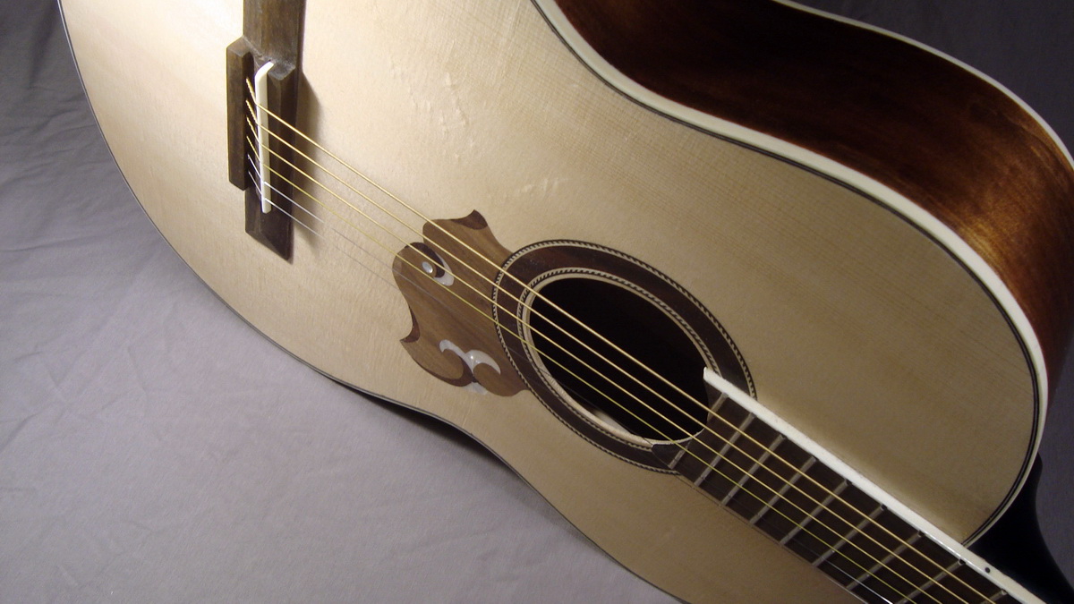

και η κιθάρα τελειωμένη
Σάββατο έβαλα χορδές, Κυριακή πήγα να βρω τον φίλο μου τον Δημήτρη Σφίγγο στην Πριγκηπέσσα να την δοκιμάσει ως πλέον αρμόδιος.
Του άρεσε τόσο που έπαιξε στο πρόγραμμα κανονικά με αυτήν, εγώ χρειάστηκα pampers - δεν το συζητώ.

τελικά έφυγα με την κιθάρα, που θέλει σετάρισμα (από το 4ο μέχρι το 9ο ¨μπαζάρει" γιατί δεν άφησα relief).
Κάποτε θα αλλάξω και μανίκι (είπαμε με βίδες είναι) αλλά έχω άλλες προτεραιότητες τώρα.
