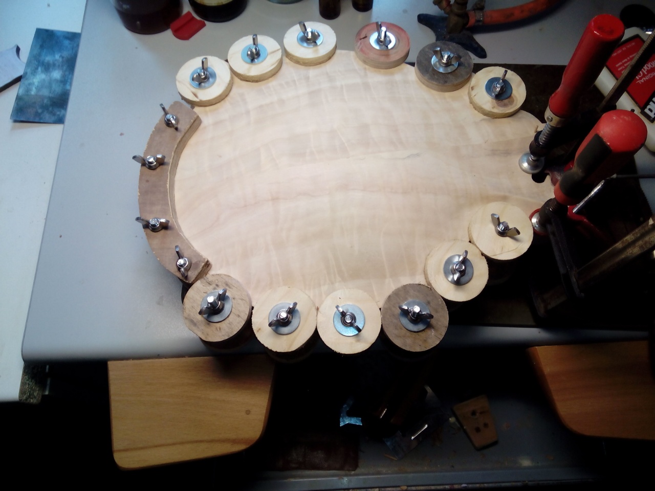

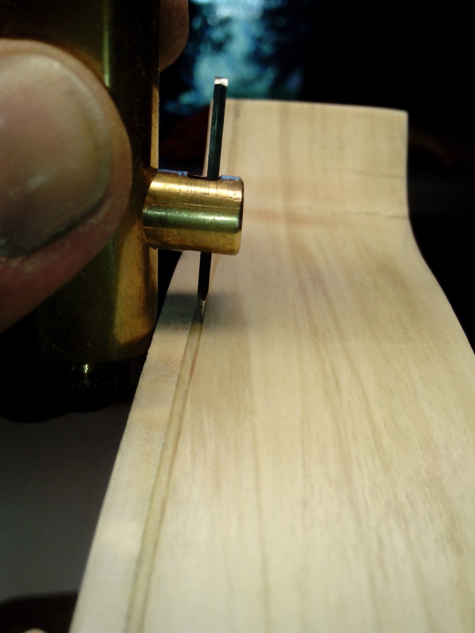

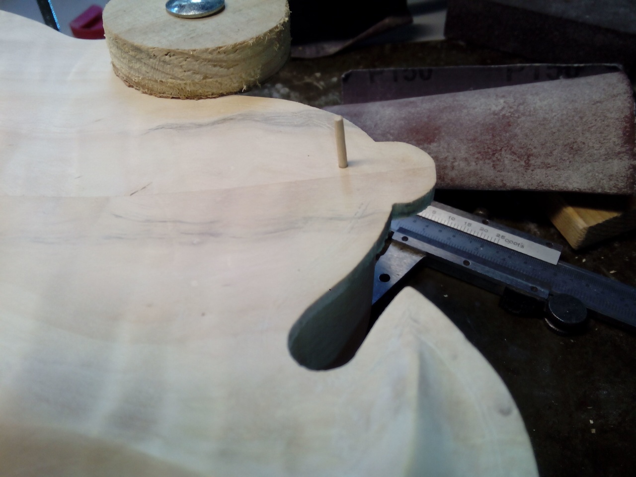

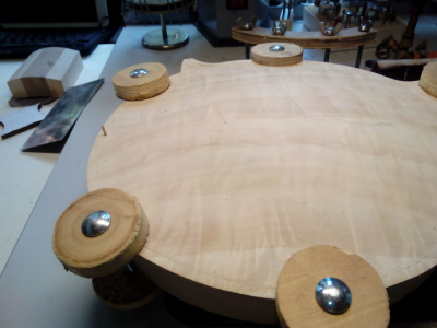

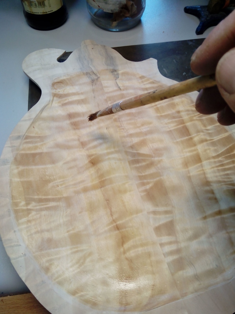

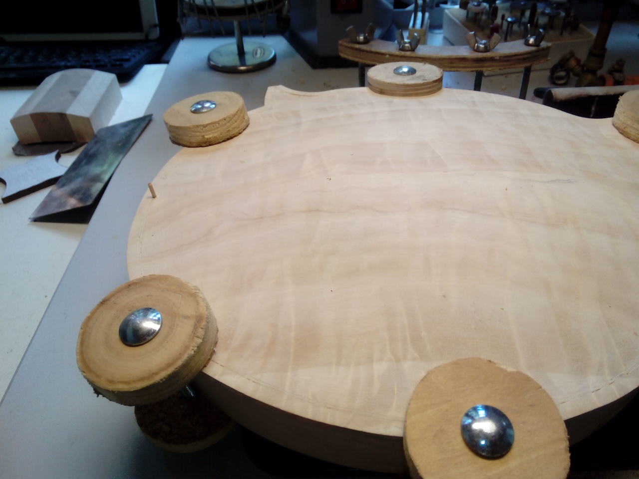

Jonny το μέτρησα με υγρασιμετρο πριν  το κόψω και έβγαλε 5% για όλα τα άλλα δεν είμαι σίγουρος.
Παντός είναι πολύ δύσκολο ξύλο όπου κάνει σγουρό είναι λες και έχει ροζο.
Στέλιο ναι την κιμωλία την βάζω για να μου δείξει που θέλει φάγωμα, νομίζω πως αν το καθαρίσεις  καλά δεν θα έχει πρόβλημα στο κόλλημα παντός.
Επόμενο βήμα λινέλαιο στο πίσω καπάκι και κόλλημα πρώτα το πίσω και μετά το μπροστά.μια οδοντογλυφίδα για να έχουν θέση τα καπάκια.
Μετά άνοιξα τα λούκια για τα σιρίτια (αν το λέω σωστά)

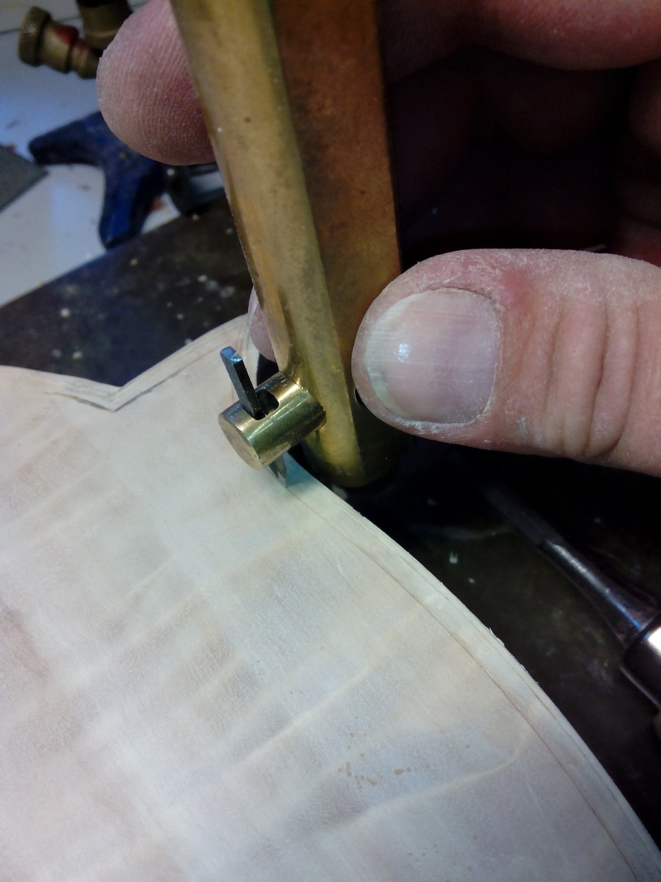

μπραβο παναγιωτη πολυ ομορφο το οργανο!!!!!!!!!το εργαλειο ολα τα λεφτα απο που το πηρες?

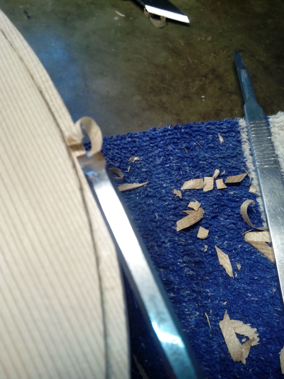

Να'στε καλά παιδιά,
 το εργαλείο είναι κινέζος της τάξης τον 20€ υπάρχει και αντίστοιχο αμερικανός κάπου στα 80€
Παίρνει και 2 λάμες αν θες να κάνεις κανάλι ένθετο όπως στα βιολιά.

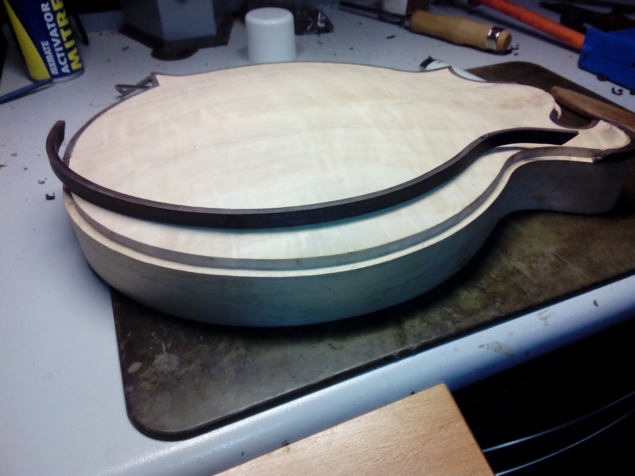

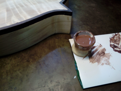

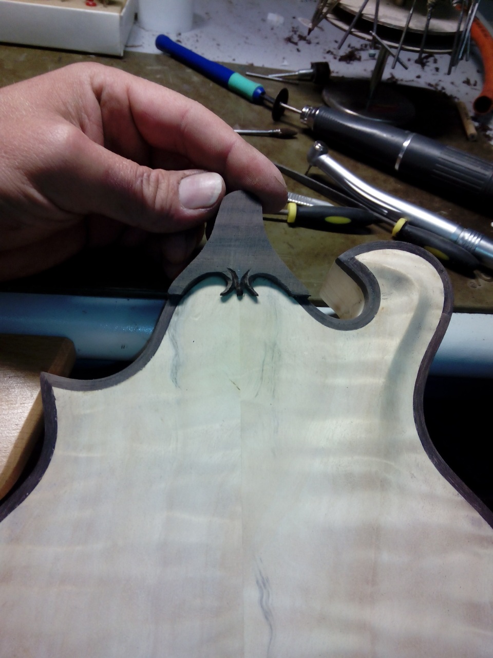

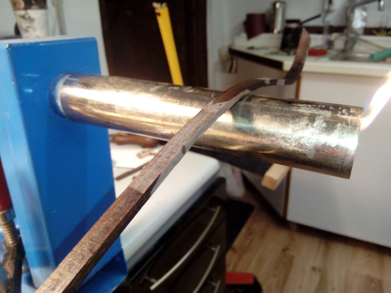

Καλησπέρα σας

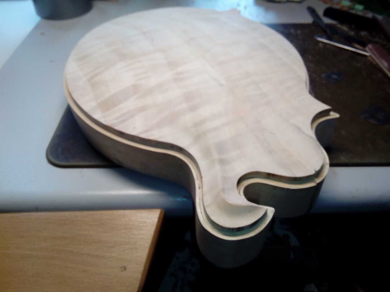

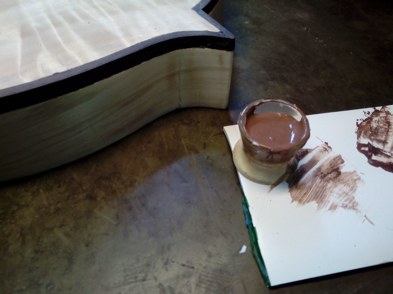

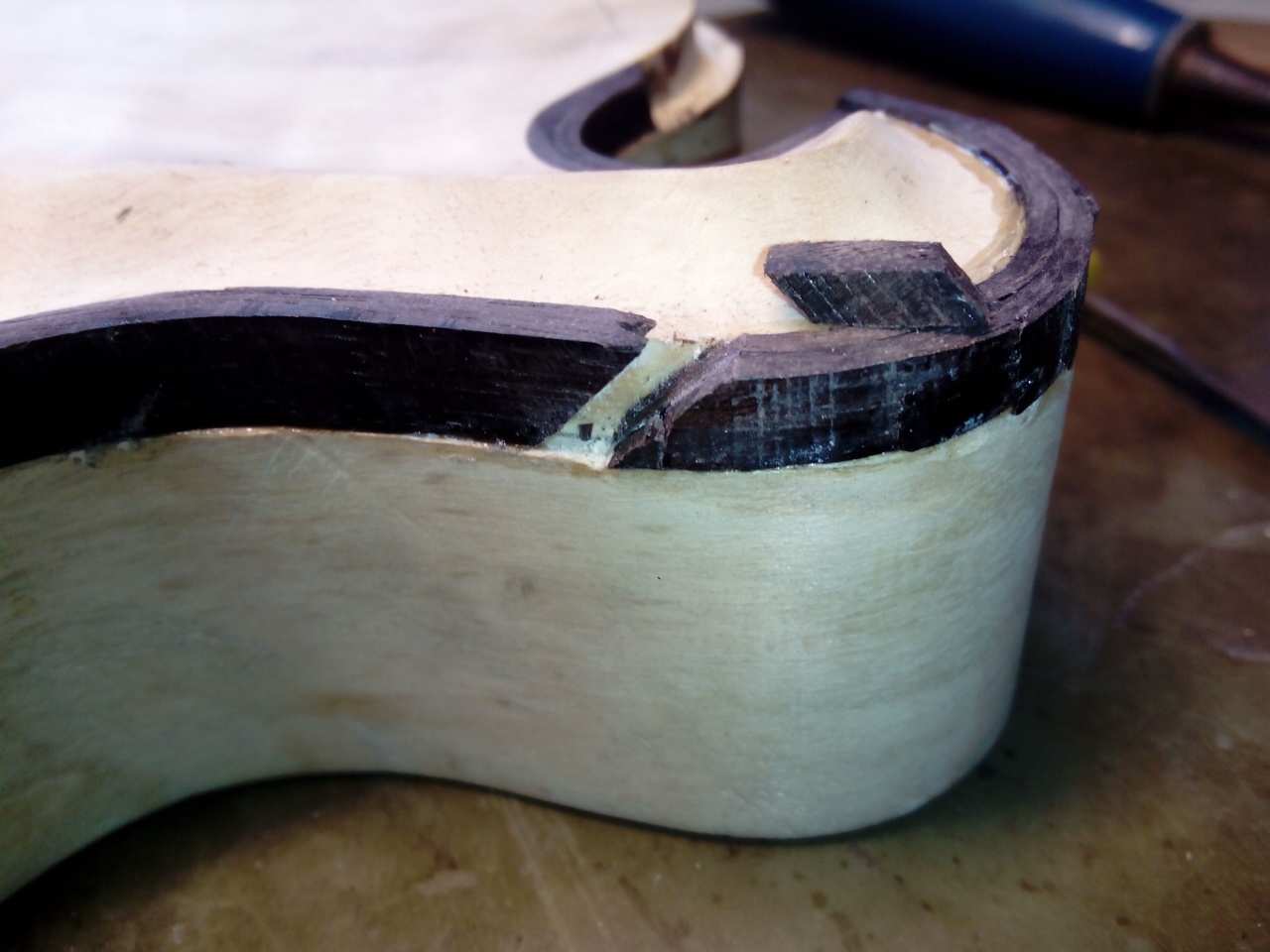

Το επόμενο  βήμα είναι τοποθετήσει τα φιλέτα και το διακοσμητικό στην ένωση στο μπράτσο με το σώμα.
Τα φιλέτα ήταν χοντρά και στης μεγάλες καμπύλες αναγκαστικά να τα κόψω στα δύο για να μπορέσω να κάνω την καμπύλη.
Μετά στοκαρισμα με ξυλοκολλα λίγο νερό και σκόνη παλίσανδρου.

Αν λες για αυτό που χαράζει είναι από κινα eBay
http://www.ebay.com/itm/Violin-making-tools-brass-purfling-groove-knife-Luthier-tools-viola-tool-/161600781873

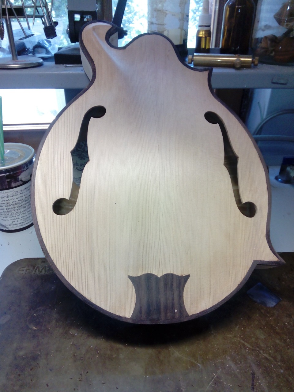

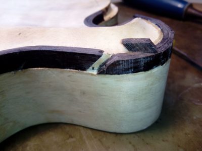

« Απάντηση #24 στις: Μαΐου 24, 2016, 12:48:18 πμ »

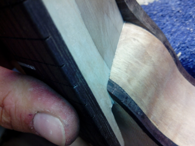

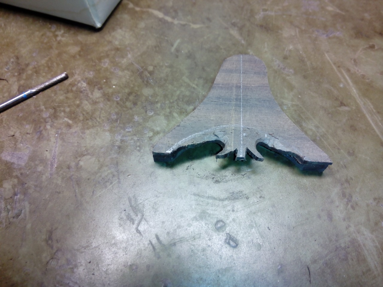

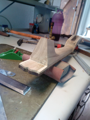

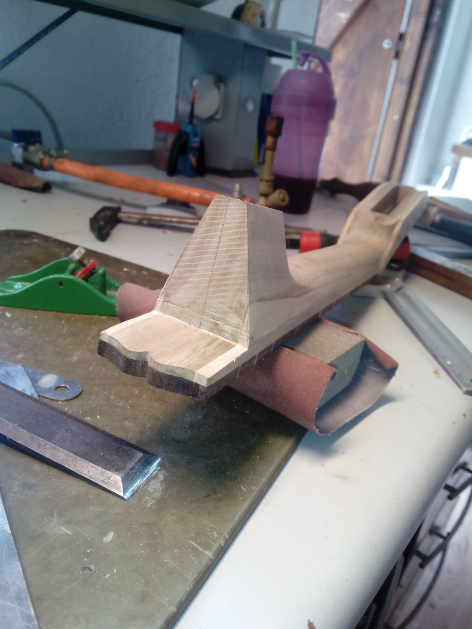

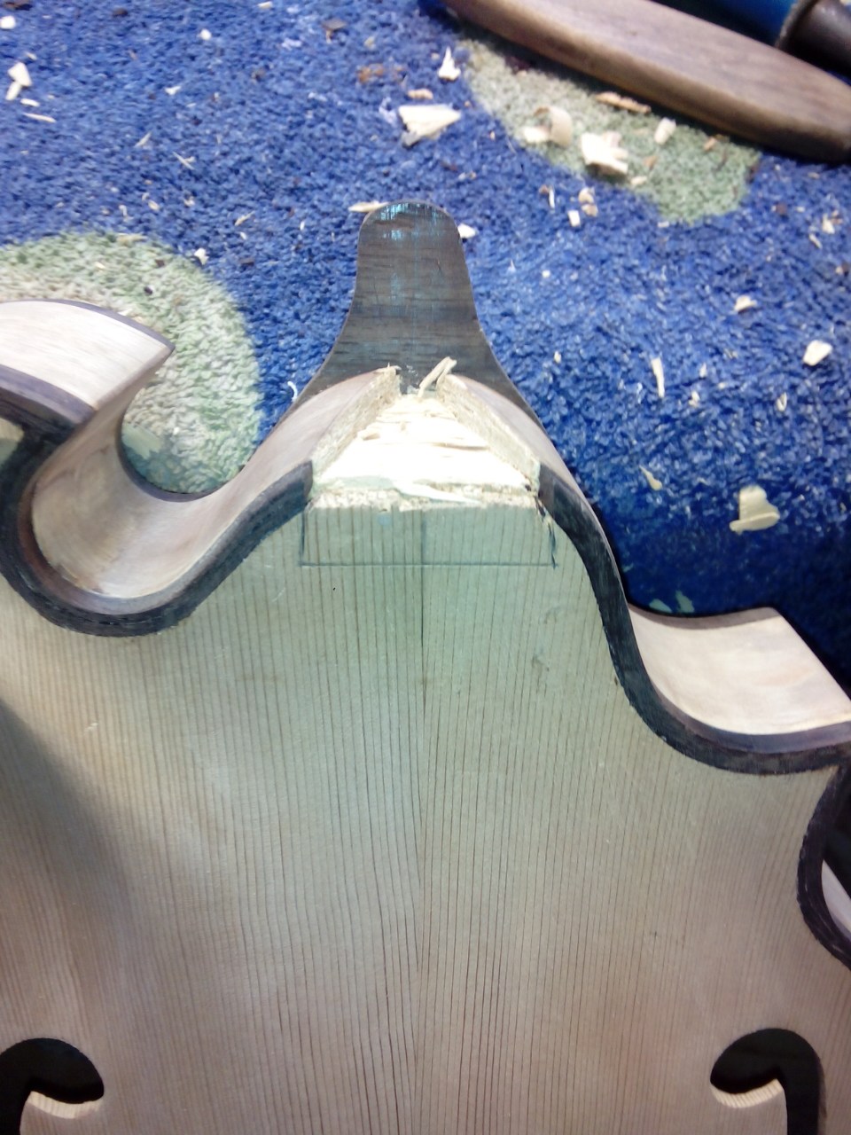

Μιας και τέλειωσαν και τα φιλέτα είπα να κάνω και την ένωση σκάφος με μπράτσο( χελιδονοουρα)
Λόγο ανασφάλειας  έκανα λίγο μικρότερα τα κοψίματα και το διαμόρφωσα μετά σιγά σιγά , μαλάκια τελικά μία μέρα μου έφαγε
 Στο ενδιάμεσο εριξα και κάτι μπετα για να ξεθολοσω  :D
Τελικά προτιμώ το θόλωμα  :-[

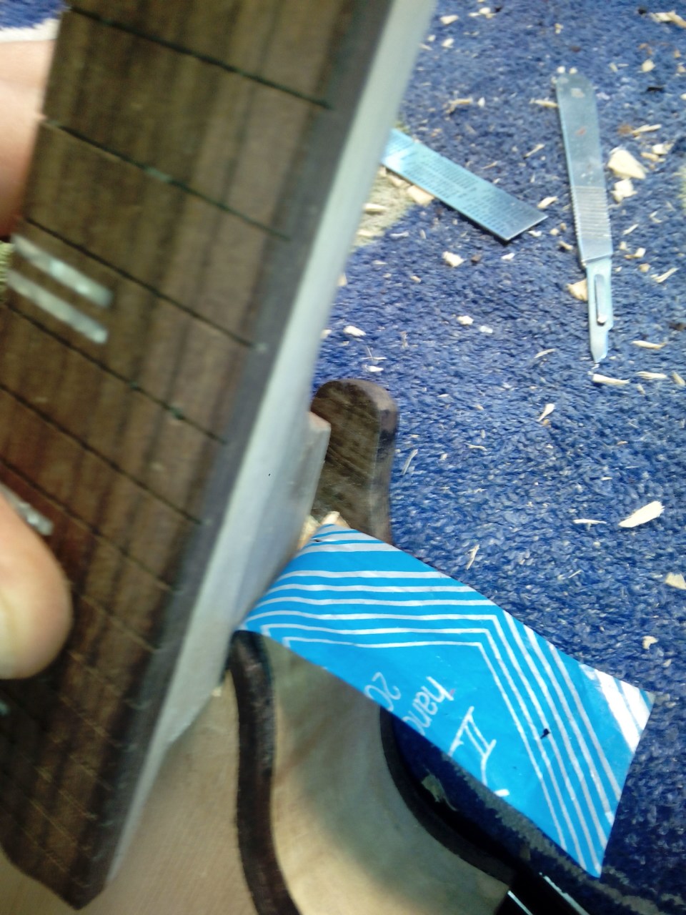

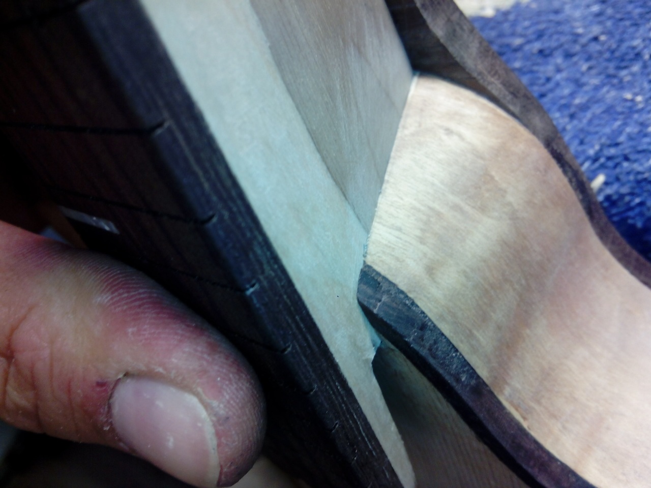

Μια μέρα? και λίγο λες , εγώ στη πρώτη ένωση έπεσα έξω 3χιλ στη συμμετρία στον καβαλάρη , σταμάτησα μερικές μέρες να ξεθολόσω και μετά το συμμάζεψα λίγο ;D
Απ ότι βλέπω το μανίκι μπαίνει ολόκληρο μέσα στο V και όχι ένα μικρό μέρος του όπως στις κιθάρες
panagiotis.lp
  • Μηνύματα: 139
  • Η2Ο
  • Αγαπημένο ξύλο: ελια,καρυδια,κεδρος
Απ: Κατασκευή μαντολίνο (πλακέ) βήμα βήμα
« Απάντηση #28 στις: Μαΐου 24, 2016, 08:56:23 μμ »
Νάσο και είμαι έξω τελικά ±4 χιλ.στον καβαλάρη με την διάφορα ότι το κόλλησα  :'(  τη πιστεύεις θα έχει πρόβλημα;
Είδα να παίζουν και οι 2 τεχνικές  στο μαντολίνο,αυτό μου φάνηκε ποιο προσιτό.
