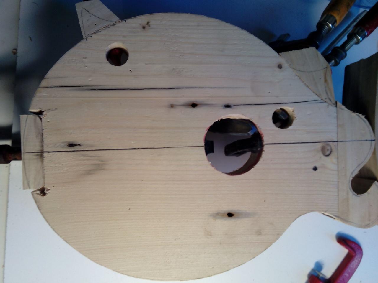

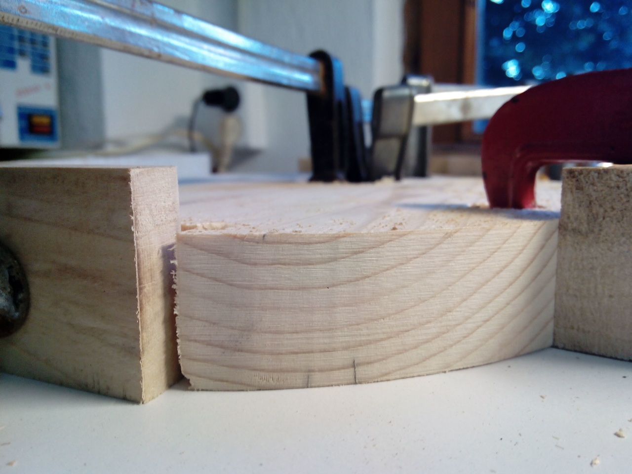

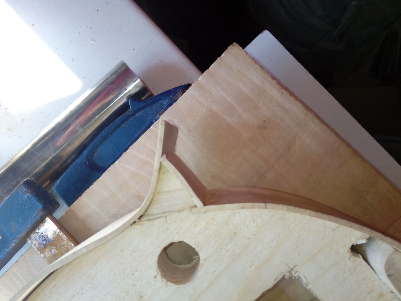

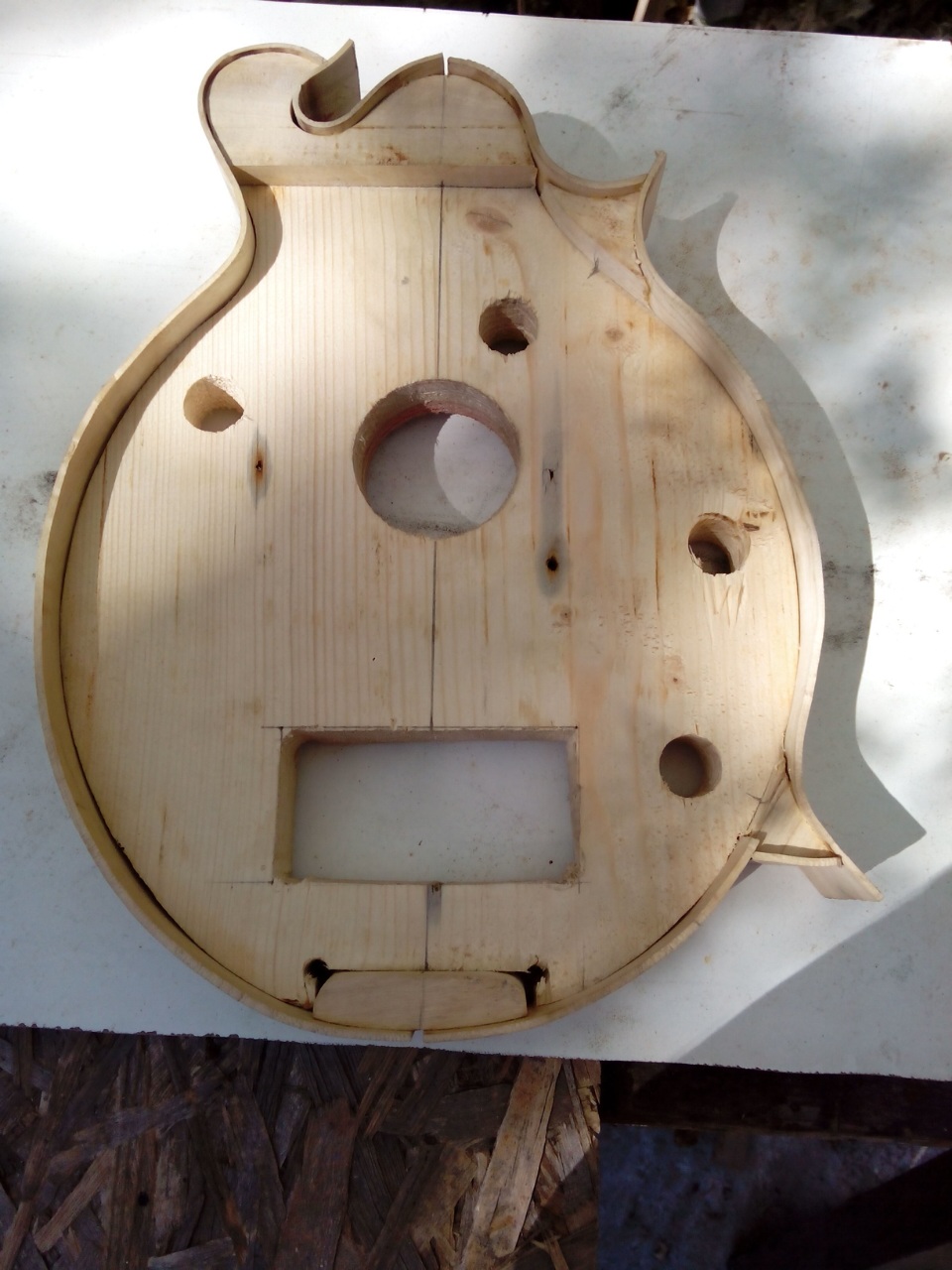

Γεια και χαρά σας φίλοι

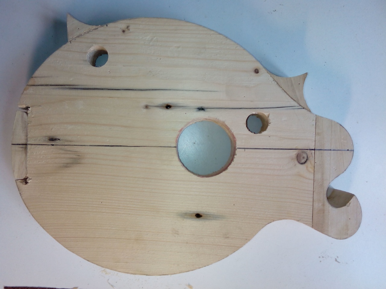

Ύστερα από επιθυμία τής γυναίκας μου είπα να φτιαξω ένα μαντολίνο.  Σχέδια βρήκα στο ίντερνετ φρεε.
  http://www.luthier.gr/index.php?topic=2771.0
Αυτός ο τρόπος κατασκευής είναι ποιο οικείος σε μένα αλλά σίγουρα θα υπάρχουν και άλλοι.

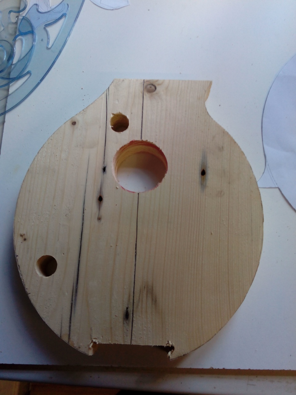

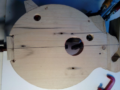

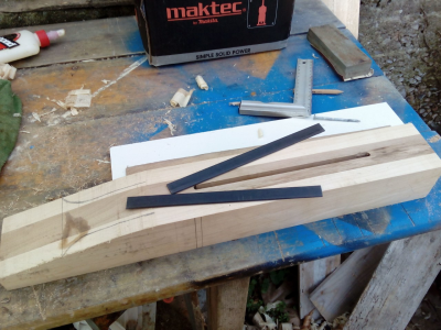

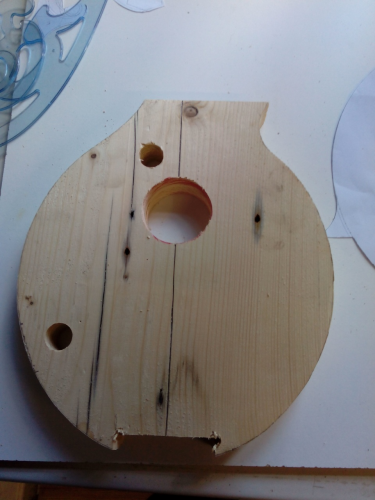

Ή κατασκευή θα γίνει σε πάνω σε (εσωτερικό) καλούπι  από πεύκο.
Το πάχος του καλούπιου είναι 1cm λιγότερο από το σώμα του οργάνου και ο λόγος είναι για να μου δώσει χώρο να βάλω το εσωτερικό φιλέτο πριν ξεκαλουποσω.
Οι τακοι είναι πάχος 4cm όσο και το σώμα του οργάνου και και είναι από λευκά.
Τα πλαϊνά έχουν πάχος 2,2 και είναι επίσης από λευκά.
Μερικές φώτο και προχωράμε.

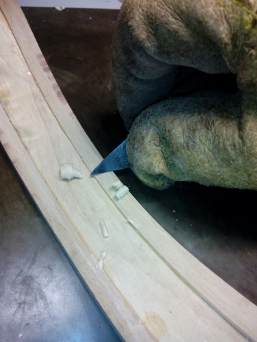

Απ: Κατασκευή μαντολίνο (πλακέ) βήμα βήμα

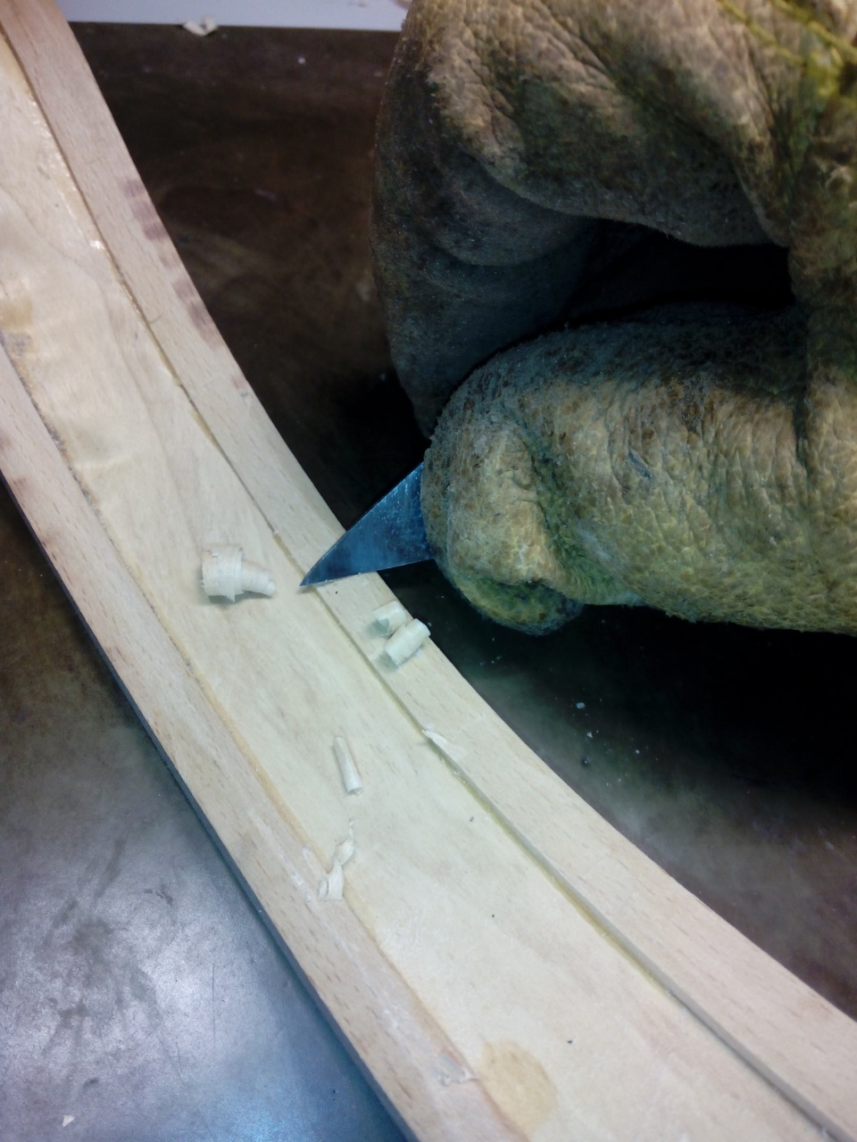

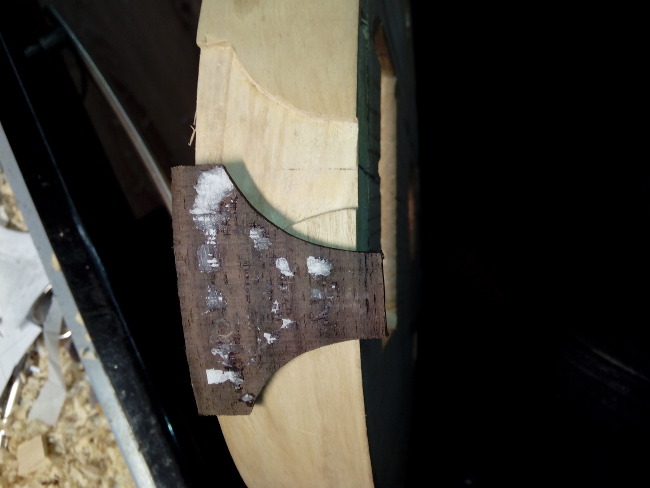

« Απάντηση #5 στις: Απριλίου 29, 2016, 10:24:50 μμ »

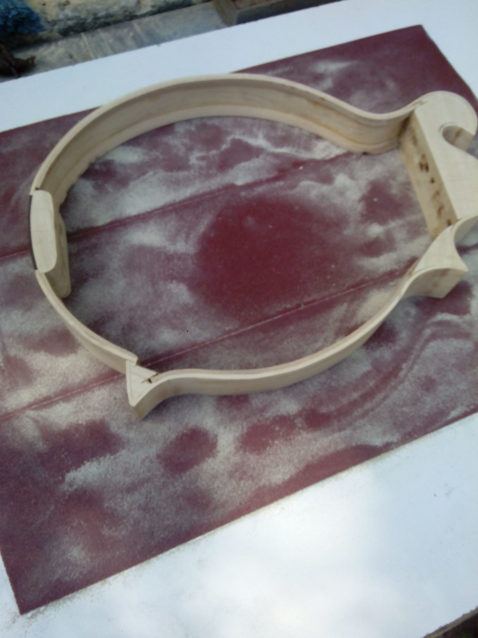

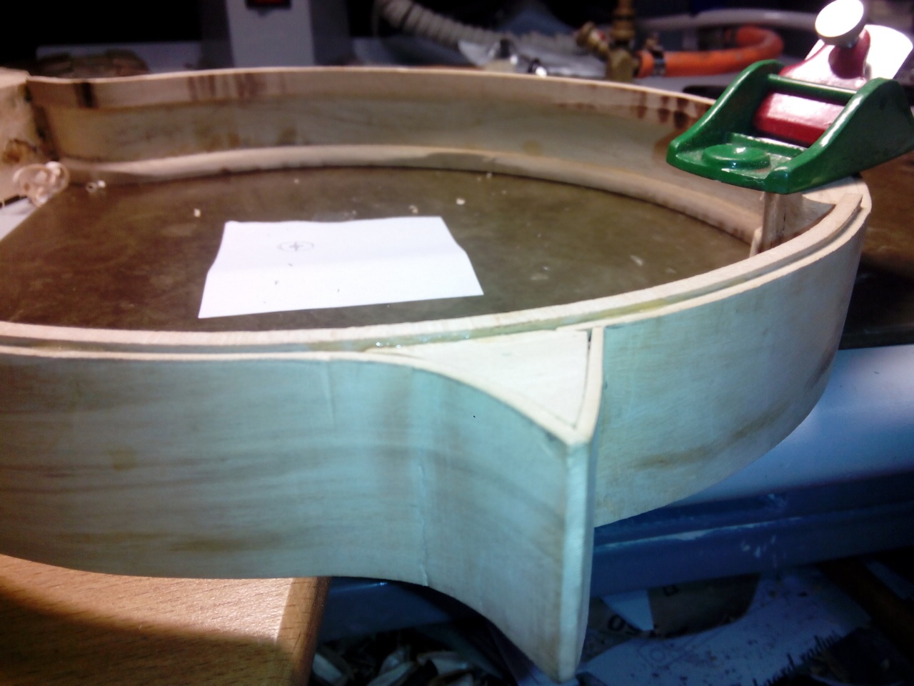

Καλησπέρα και χρόνια πολλά.

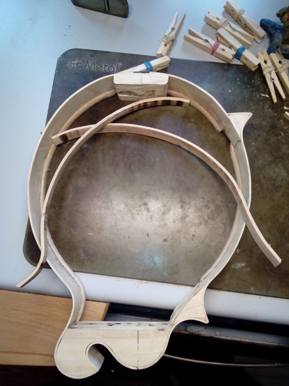

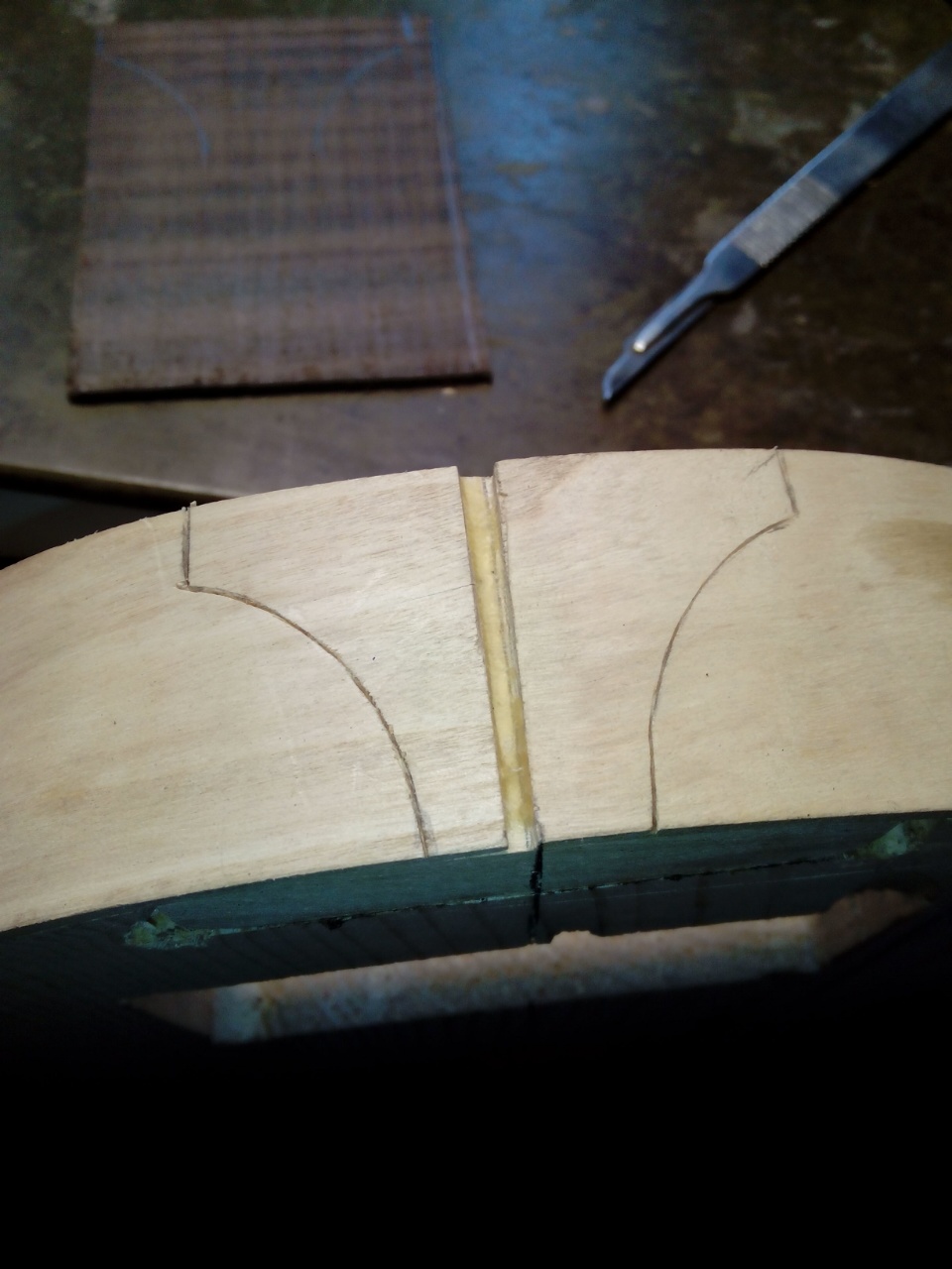

Μετά από μία διακοπή για δουλειά έπιασα και πάλι το μαντολίνο
Το επόμενο βήμα έβαλα τα φιλέτα μέσα στο καλούπι για  ενίσχυση προτού την αφαίρεση του.ύστερα και τα άλλα φιλέτα από οξιά.
Πανάρισμα και γυαλοχαρτα και τοποθέτηση ενθετου από παλίσανδρο

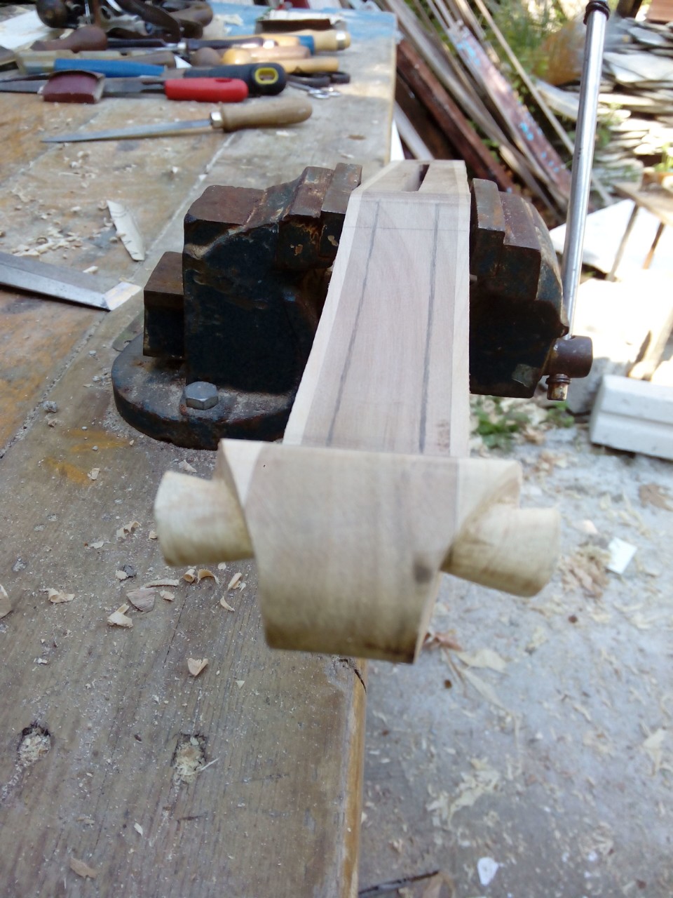

« Απάντηση #6 στις: Απριλίου 30, 2016, 01:07:55 πμ »

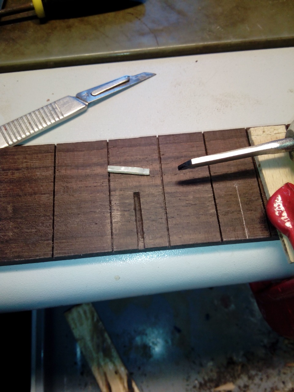

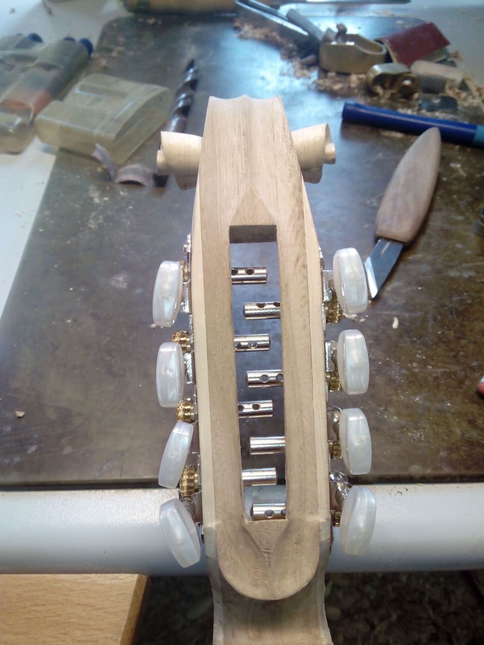

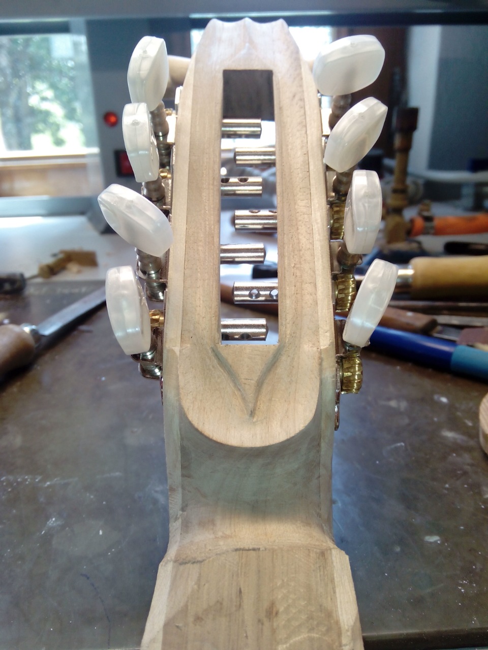

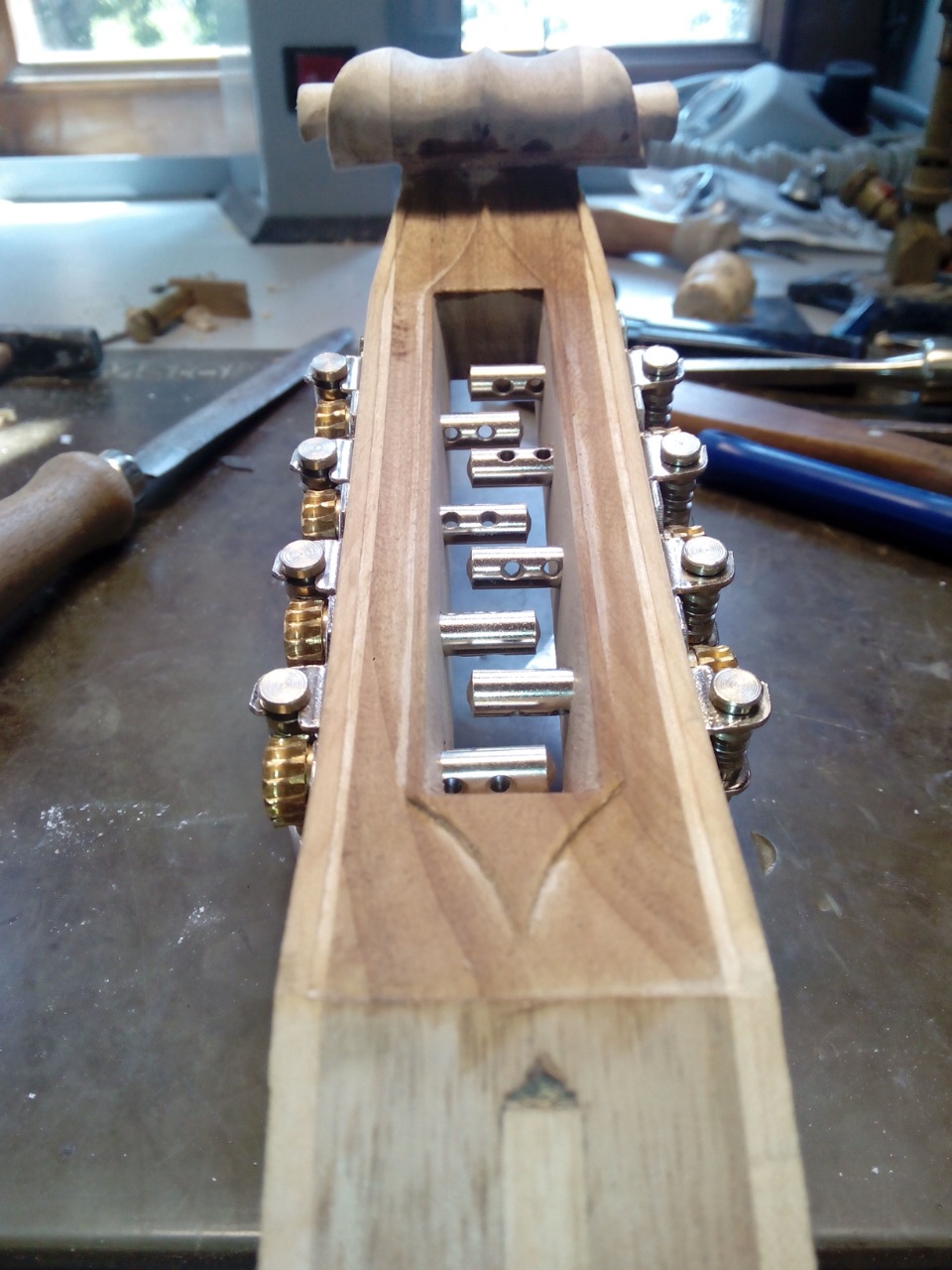

Έδωσα και λίγο χρόνο στο στο μανίκι από καρύδια σφένδαμο  και ταστιέρα από παλίσανδρο και 2 βέργες ανθρακόνημα 3mm.τελικά δεν μου αρέσει και το σαλιγκάρι αλλά...

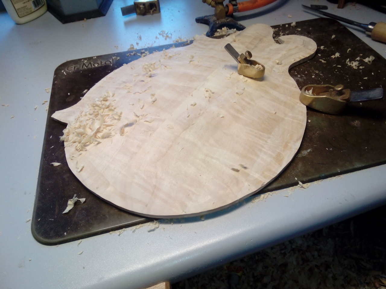

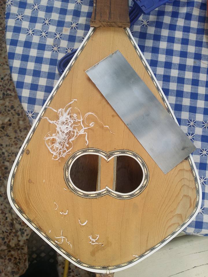

« Απάντηση #7 στις: Μαΐου 17, 2016, 11:33:16 μμ »

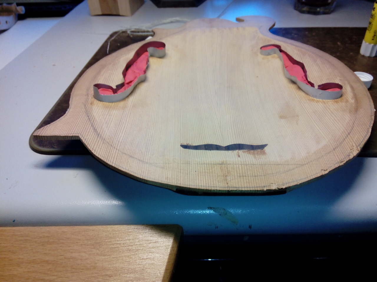

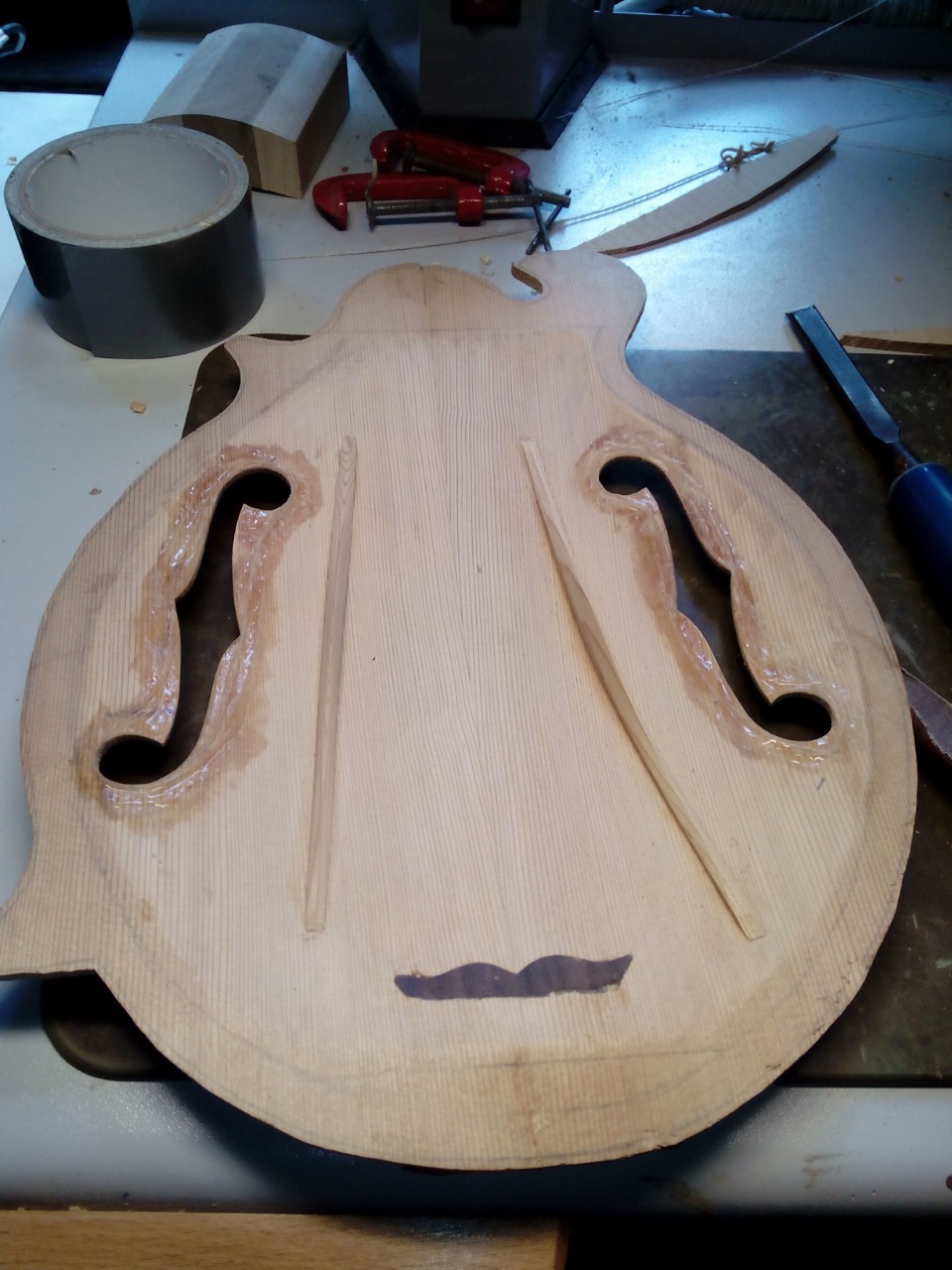

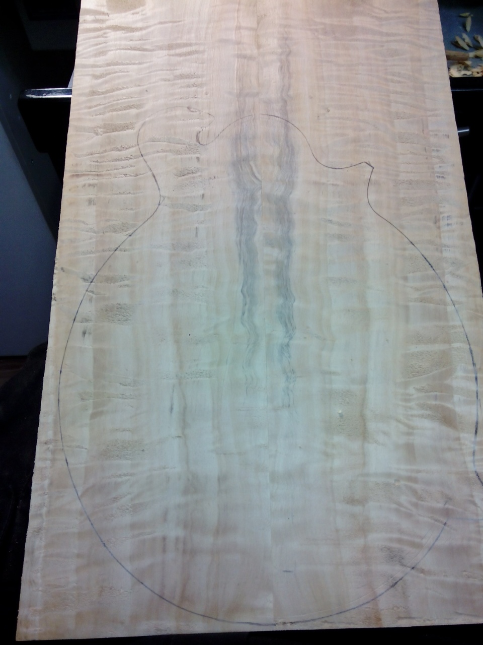

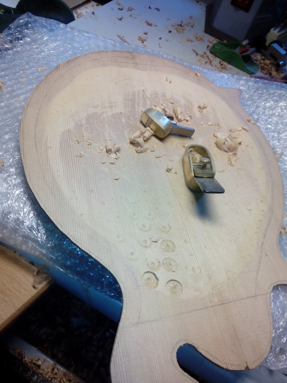

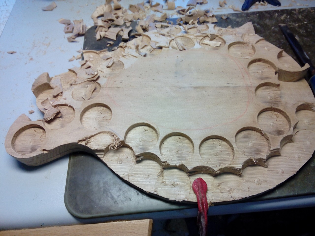

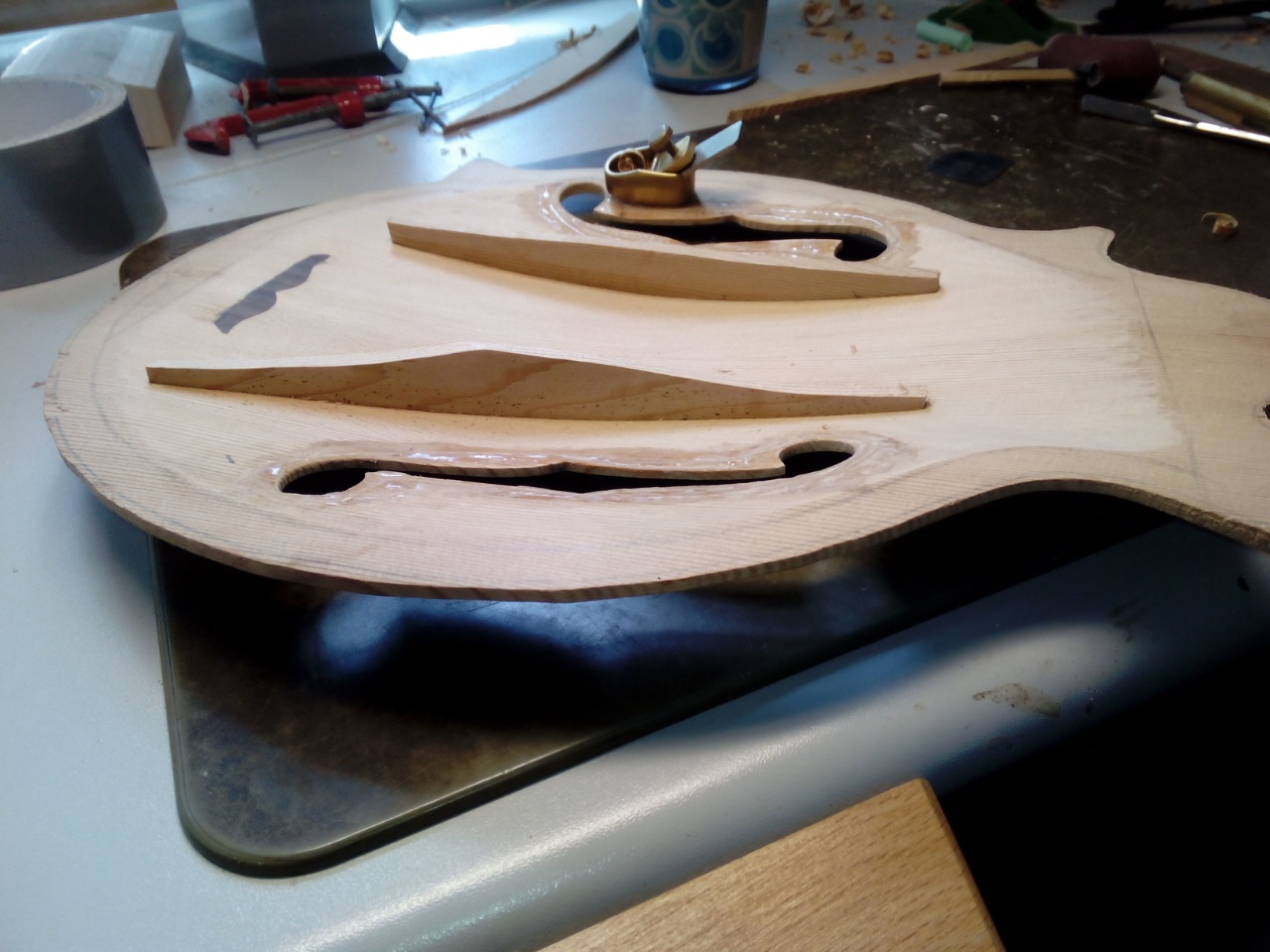

Γεια και χαρά σας

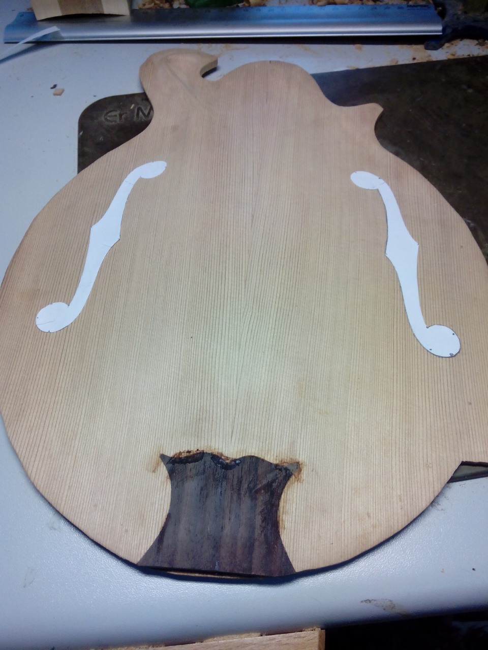

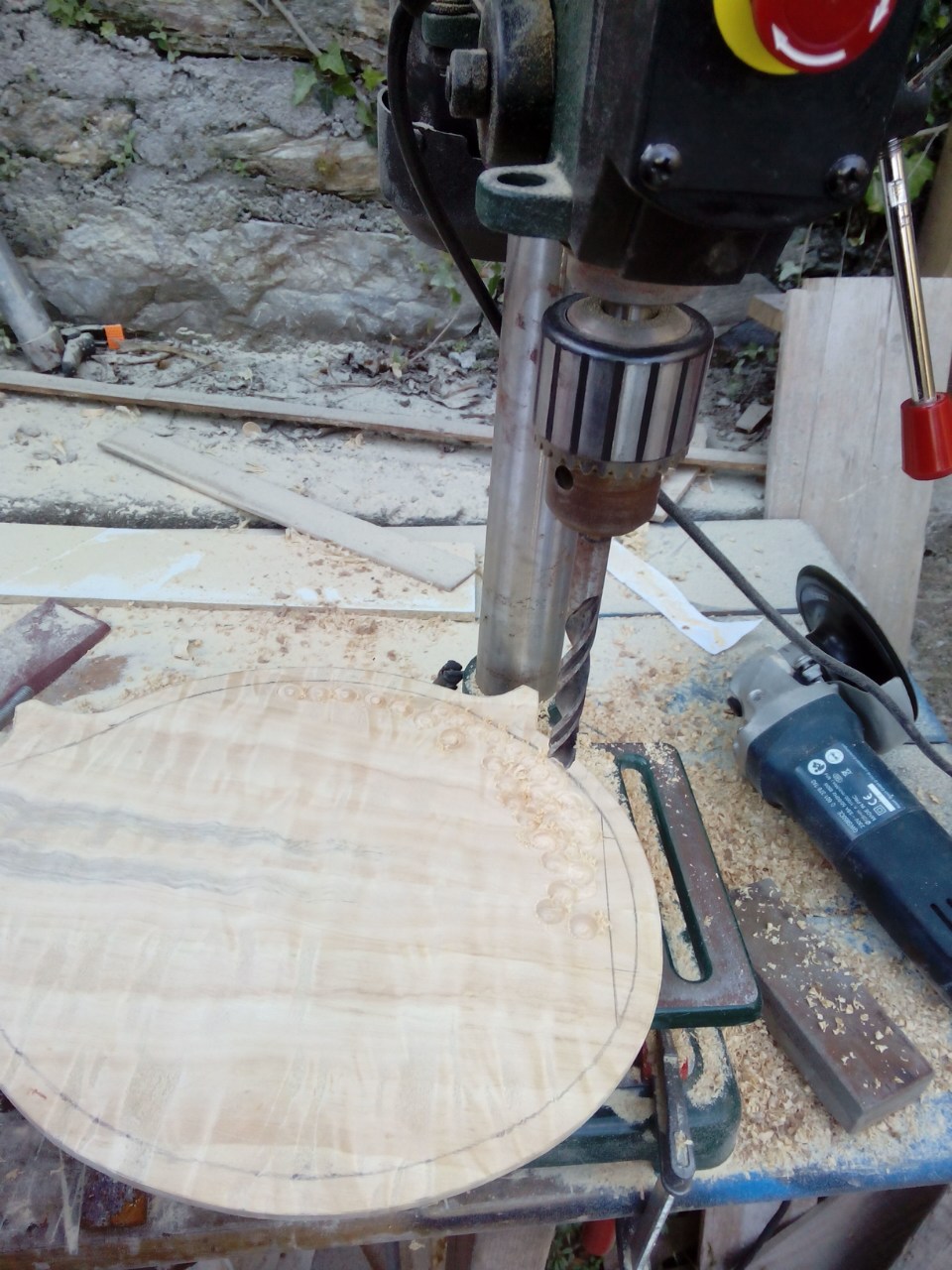

Μιας και είμαστε ερασιτέχνες και δεν βγάζουμε χρήματα από της κατασκευές μας(όσοι είμαστε) προσπαθώ να χρησιμοποιώ ντόπια ξύλια.
Οπότε επιλογή πίσω καπάκι είναι μία σγουρη λευκά κομμένη 5 χρόνια με 5% υγρασία,πολύ όμορφα νερά αλλά και τελικά πολύ δύσκολο στο δούλεμα.
Όπως είπε και ο Νασος το συγκεκριμένο όργανο έχει την φιλοσοφία του βιολιού άρα τα καπάκια είναι σκαφτα.
Πρώτα δίνω το εξωτερικό σχήμα και μετά σκάψιμο με κολονατο δράπανο,πλάνες,ξύστρες και παχυμετρημα.

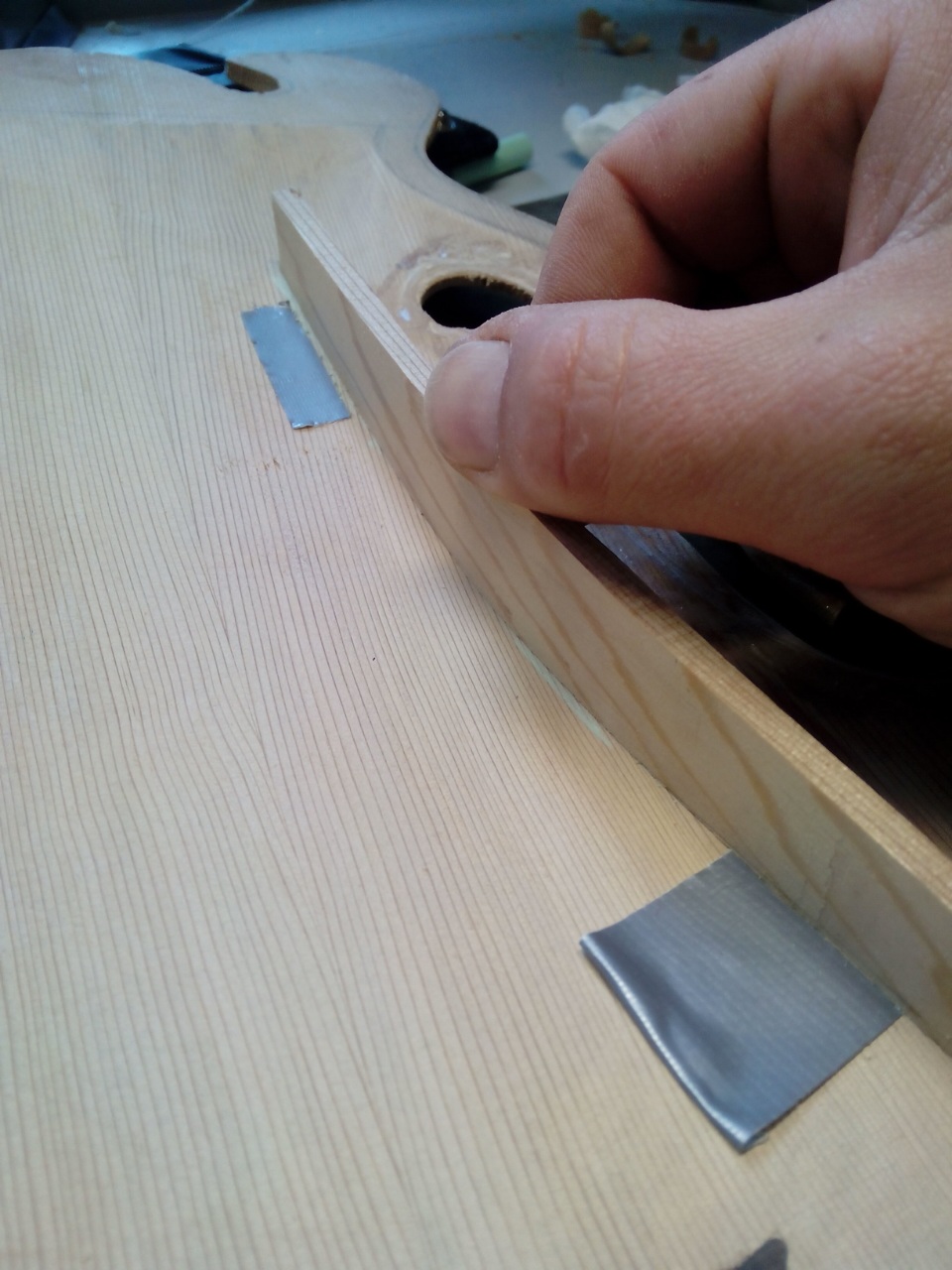

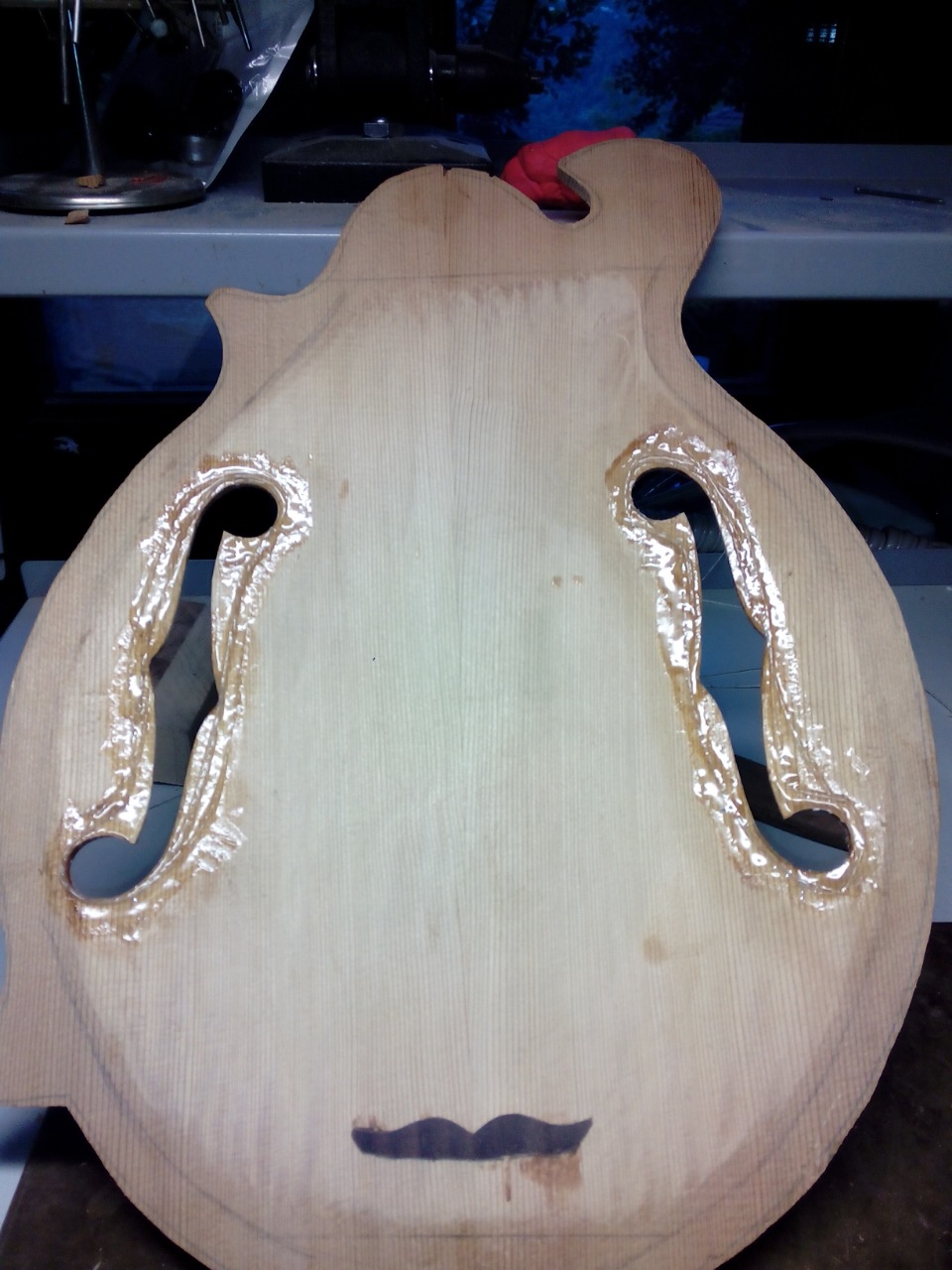

Το μπροστά καπάκι είναι κέδρος και εσωτερικά στα f holes πειραματίστηκα  λίγο και έβαλα ελαστικό εποξικο με ενίσχυση απο υαλονημα.

« Απάντηση #8 στις: Μαΐου 17, 2016, 11:49:34 μμ »
Μερικές φώτο ακόμη από τα καμαρωμα

Σγουρή λεύκα? ποιο ξύλο ειναι αυτό , σε ξυλαποθήκη το βρήκες?
panagiotis.lp
  • Μηνύματα: 139
  • Η2Ο
  • Αγαπημένο ξύλο: ελια,καρυδια,κεδρος
« Απάντηση #10 στις: Μαΐου 18, 2016, 12:17:15 πμ »
Όχι ,το έκοψε ένας φίλος εδώ στο μέρη μάς και αλ' ότι είπε είναι λεύκα
Ύστερα διαπίστωσα πώς είναι σγουρη.
Τη πιστεύεις εσύ;
« Απάντηση #11 στις: Μαΐου 18, 2016, 01:35:11 πμ »
Σγουρη λευκα ειναι, πρεπει να πουλιεται και σε ξυλεμπορικα γιατι χρησιμοποιειται γενικοτερα.
Αλλα στα πεντε χρονια να πηγε 5% υγρασια... μαλλον δυσκολο.

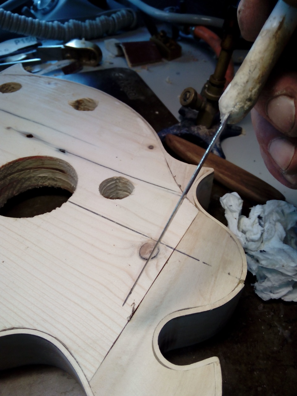

Παναγιωτη πολλα μπραβο...
το ξυλο ομορφο ειναι!

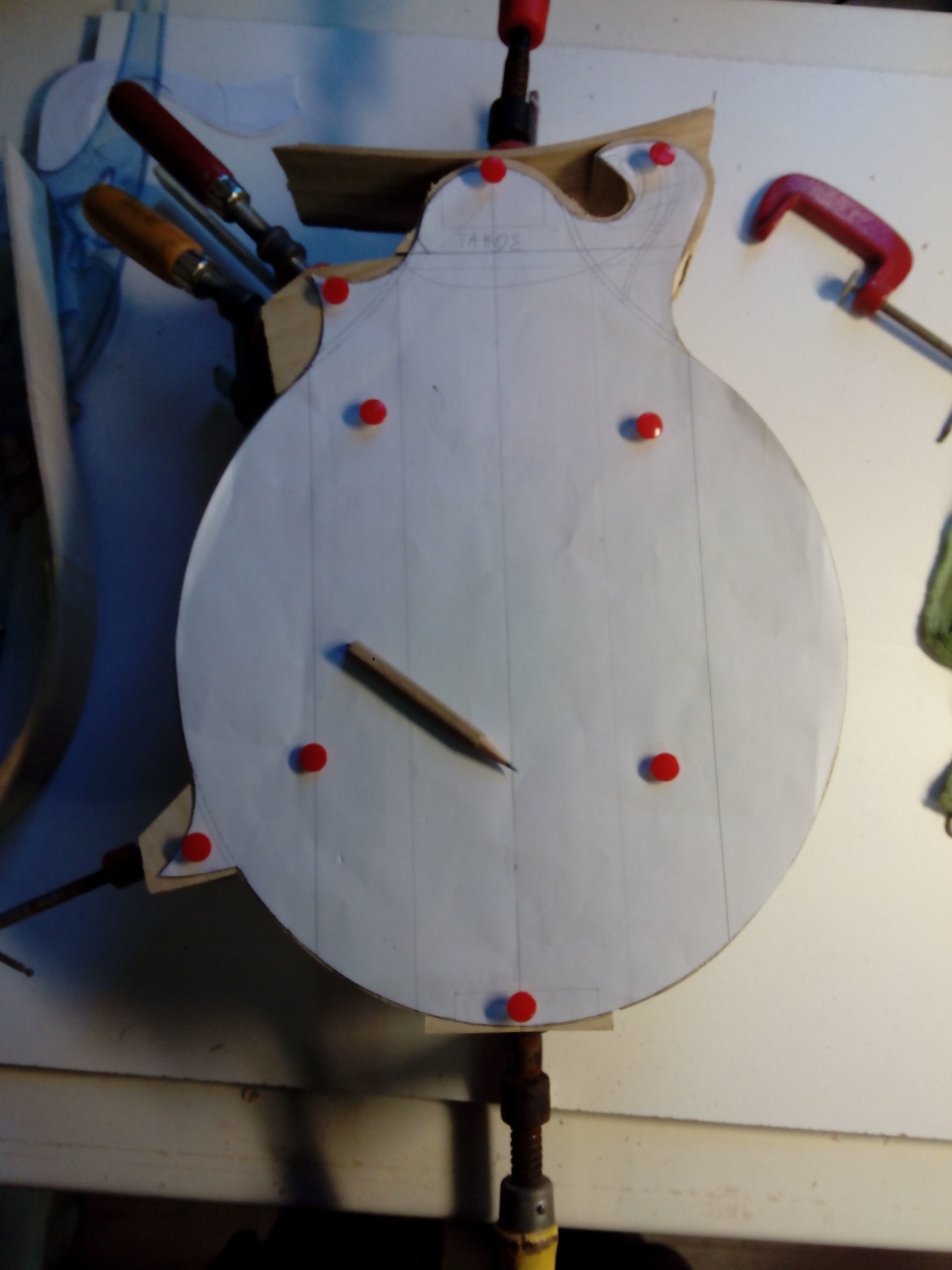

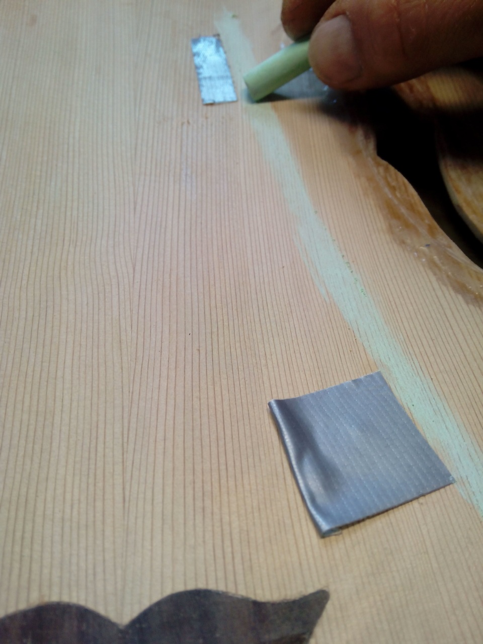

εγω δεν καταλαβα τι κανεις με την (κιμωλια;) σε μια φωτο που την κρατας.
για το σημαδεμα ειναι; αν ναι μετα η κολλα πιανει πανω;
καλη συνεχεια!
