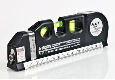

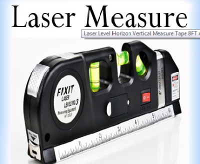

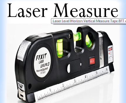

Παιδιά το έχω πάρει από το ebay , η δέσμη είναι 1,5 με 2 χιλιοστά περίπου.
είναι ένα αλφάδι με μέτρο και laser σταυρό , αρκετά χρήσιμο για πολλές δουλειές και φτηνό , με 4  ευρω  ;D
http://www.ebay.co.uk/itm/Level-Laser-Aligner-Horizon-Vertical-Measure-Tape-8FT-/270854773028?pt=UK_Measuring_Tools_Levels&hash=item3f1033d924#ht_3871wt_1270
αυτό ειναι το link
Από την άλλη μεριά έχει κανονικό μέτρο (2,5  μέτρα )

ειχα παρει και εγω ενα απο τα lidl, ηταν μετρο-ταινια (μικρομεγεθος) και ειχε laser σταυρο με αλφαδι και ποδια σαν βιδες για να το αλφαδιαζεις. αρκετα χρησιμο για μανικια-σωμα

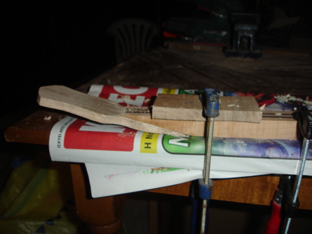

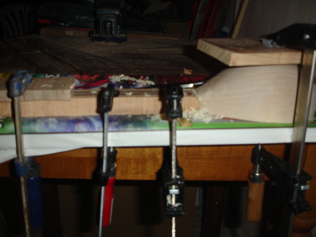

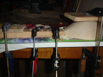

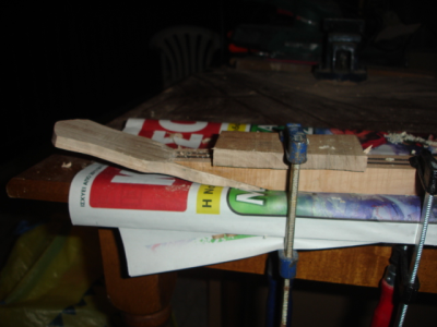

Η κατασκευή συνεχίζεται .....
συγκόλληση σκάφους με μανίκι ...

Λίγο βιαστικά έγιναν όλα , ο θεός βοηθός !!!!!

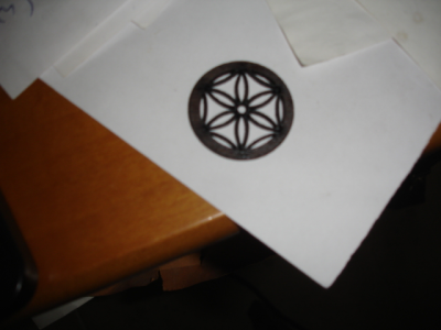

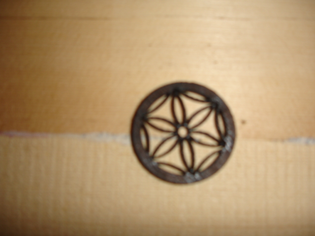

Όσο περίμενα να κολλήσουν έφτιαξα μία ροζέτα που
(τήν ειχε δημοσιεύσει  κάποιος φίλος  , δεν θυμάμαι τώρα ποιός σόρρυ , θα το βρώ σε λίγο !!!
είναι 5 κομμάτια λεπτού καπλαμά βεγκέ κολλημένα .. 3,5 εκατοστά διάμετρο (ίσως λίγο μεγάλη )
για να κοπεί σωστά το σχέδιο .

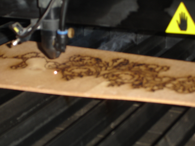

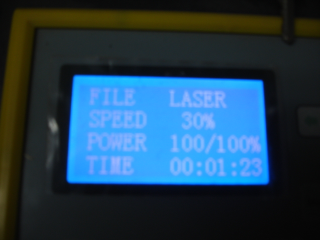

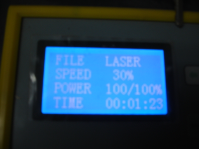

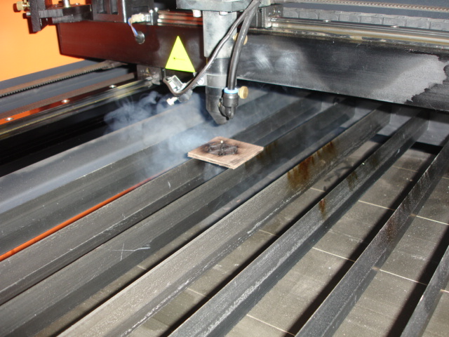

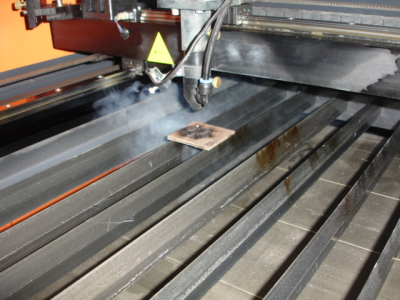

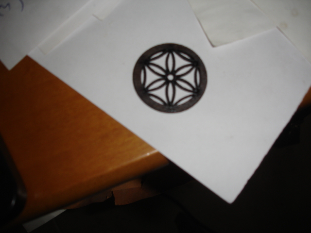

Για την κατασκευή της ροζέτας δεν χρησιμοποίησα τον παραδοσιακό τρόπο .
Χρησιμοποίησα το σχέδιο του φίλου MakriManikos

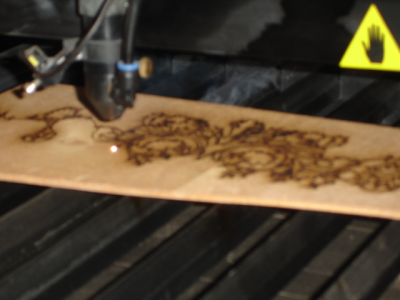

Το επεξεργάστηκα σε corel , και πήγα στο φίλο Δ.Σχοινά και το έκοψα στο laser που έχει !!!  ;D
Με την ευκαιρία έκοψα και μία κολάτζα για μπουζούκι να βρίσκεται  8)
