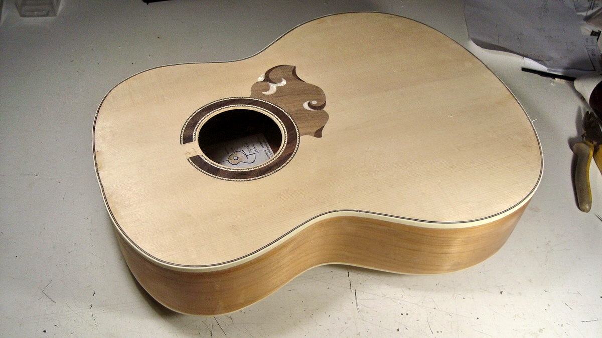

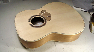

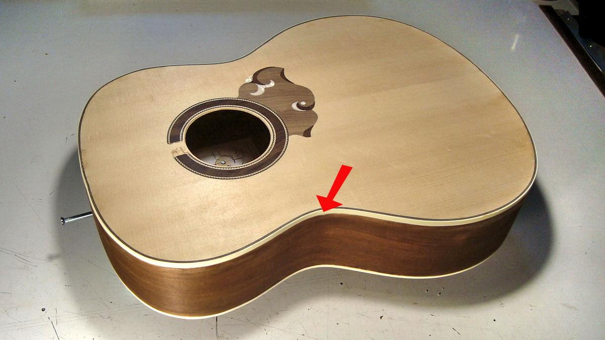

Μόλις σκούρυνα (με κάσια) μια κιθάρα κατασκευασμένη με κόντρα πλακέ. Προέκυψαν (αναμενόμενα) προβλήματα στο χρώμα λόγω υλικού (διχρωμίες), όμως η απλή λύση που  περιγράφω εδώ μπορεί να εφαρμοστεί σχεδόν σε οποιοδήποτε “μέτρια απορροφητικό υλικό” (ξύλο και συναφή), κι έτσι είπα να κάνω αυτό το θεματάκι.
Το σκάφος της κιθάρας λοιπόν είναι κατασκευασμένο από ένα ανοιχτόχρωμο κόντρα πλακέ, καλής ποιότητας αλλά πάντως ... κόντρα πλακέ, το οποίο πολύ απλά σημαίνει ενδιάμεσες στρώσεις κόλλας.

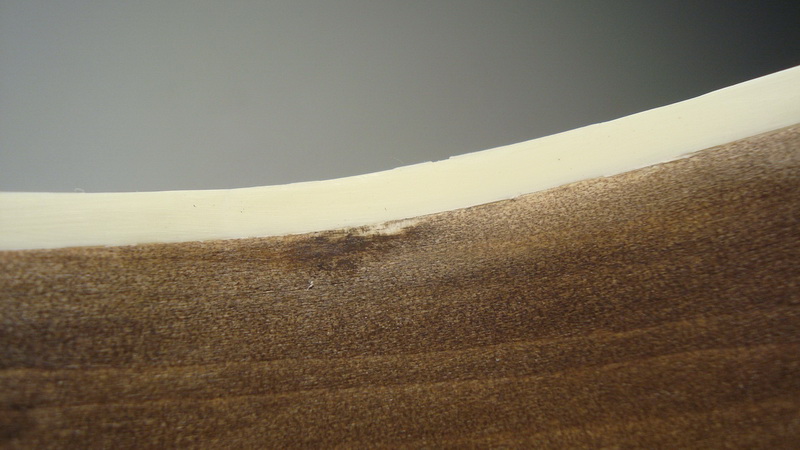

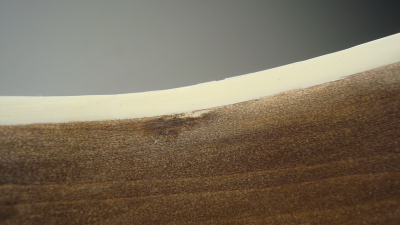

Λόγω ακριβώς του ανοιχτού χρώματος δεν μπορεί κανείς να δεί εύκολα όλα τα σημεία όπου πιθανόν το γιαλόχαρτο έχει “περάσει” την πρώτη  στρώση ξύλου και έχει έρθει στην επιφάνεια η ενδιάμεση στρώση κόλλας. Στην συγκεκριμένη περίπτωση, μάλλον η ξύστρα (για τον καθαρισμό του binding από την κάσια) πέρασε βαθύτερα στην εσωτερική καμπύλη κι έκανε την βλάβη.

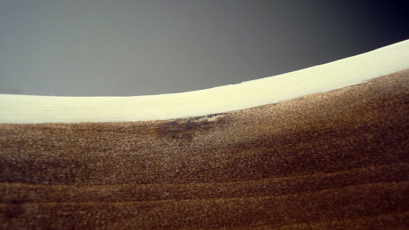

Έτσι υπήρξαν σημεία στην επιφάνεια όπου το χρώμα δεν έπιασε επάνω στην κόλλα, με αποτέλεσμα να εμφανιστούν ανοιχτόχρωμοι “λεκέδες” (απουσία χρώματος στην πραγματικότητα).
από μακριά δεν πολυφαίνεται, αλλά ο παίκτης βλέπει αυτό
Οι “λεκέδες” ενίοτε γίνονται ακόμα πιο έντονοι, επειδή η περιοχή της πρώτης στρώσης ξύλου περιμετρικά στην κόλλα έχει φαγωθεί περισσότερο απ όσο πρέπει (γι αυτό άλλωστε φάνηκε και η κόλλα). Είναι στην ουσία το "εσωτερικό" της πρώτης στρώσης καπλαμά, που εμποτίζεται και σκουραίνει περισσότερο από την υπόλοιπη επιφάνεια, ενώ η κόλλα μένει ανοιχτόχρωμη. Έτσι, σαν να μην έφτανε ο ίδιος ο λεκές, περιμετρικά εμφανίζεται κι ένα σκούρο περίγραμμα που κάνει αντίθεση και τραβάει το μάτι κατευθείαν πάνω στην βλάβη. Επομένως δεν πρέπει να αποκατασταθεί μόνο ο "λεκές", αλλά αν είναι δυνατόν και το περίγραμμά του, τουλάχιστον να μειωθεί η αντίθεση.

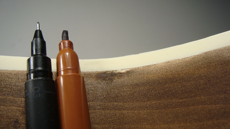

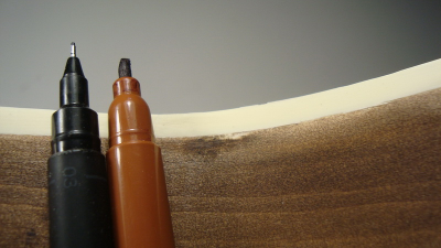

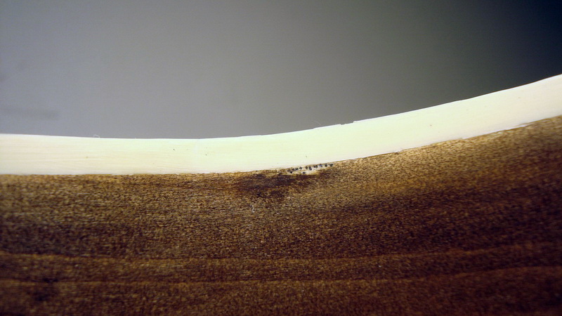

χρησιμοποίησα ένα μαύρο μαρκαδοράκι 0,3 χλστ. και ένα καφέ - όχι απαραίτητα ίδιο με το χρώμα της κιθάρας - που δανείστηκα από την κασσετίνα του μικρού.

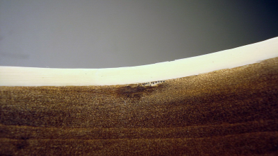

πρώτα με το μαύρο κάνω τελείες - όχι γραμμές - κοντά στο περίγραμμα του binding
και αμέσως, όσο το χρώμα είναι νωπό, τις "τραβάω" με το δάχτυλο να αφήσουν μια "γραμμή" χωρίς όμως ευκρινή όρια, αυτό είναι το σημαντικό.
Το ίδιο και με το καφέ μαρκαδοράκι, πιο "μέσα" στην επιφάνεια (τελείες και αμέσως σύρσιμο με το δάχτυλο). Επειδή με το "σύρσιμο" διαχέεται το χρώμα, δεν είναι απαραίτητο να έχει ο μαρκαδόρος ακριβώς ίδιο χρώμα με την επιφάνεια, ούτως ή άλλως το ξύλο θα "τραβήξει" σε διαφορετικό βαθμό. Με τον ίδιο τρόπο γίνεται και μια "διάχυση" του σκούρου περιγράμματος προς τις γειτονικές περιοχές να μειωθεί η αντίθεση που λέγαμε. Το κάνω όσες φορές χρειαστεί ώστε να με ικανοποιεί κάπως το αποτέλεσμα.

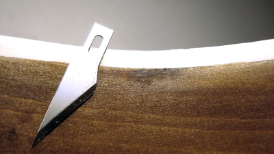

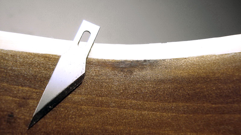

Στο τέλος ξύσιμο του binding τοπικά με το ξυράφι. Μόλις "καθαρίσει" το binding, η αντίθεση του ανοιχτού / σκούρου αρμού τραβάει το μάτι στο όριο και απομακρύνεται από την ίδια την βλάβη.

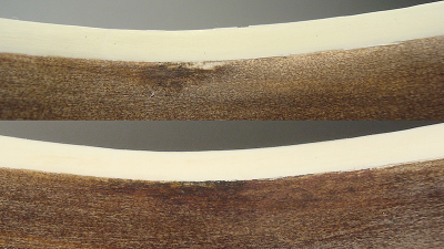

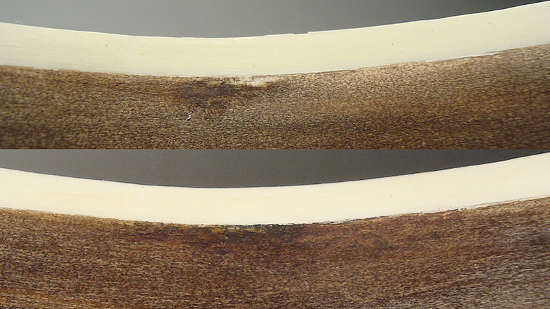

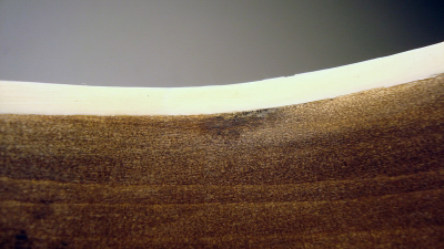

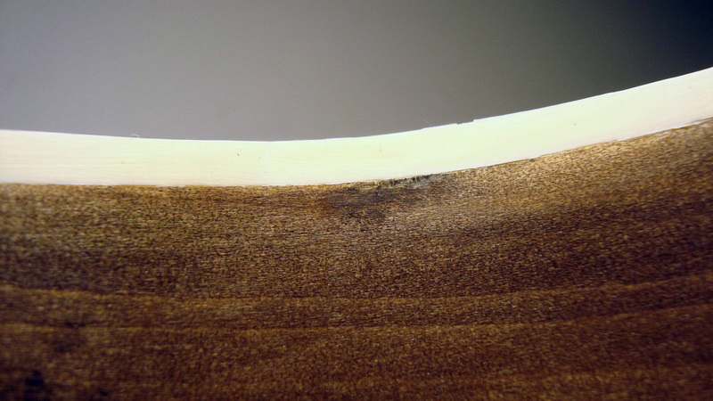

Εδώ η αρχική φωτό (πάνω) και το αποτέλεσμα μετά το sealer (κάτω). Φαίνεται και η κάλυψη της ανοιχτόχρωμης περιοχής αλλά και η "διάχυση" του σκούρου περιγράμματος προς τα δεξιά. Δεν είναι τέλειο, αλλά τουλάχιστον δεν "γαντζώνει" το μάτι.
Πάντως αν δεν ικανοποιεί το αποτέλεσμα, μπορεί κανείς να συνεχίσει και μάλιστα πιο ...χαλλλλαρά, αφού το sealer εμποδίζει το ξύλο να εμποτιστεί. Απλώς χρειάζεται περισσότερη ώρα να στεγνώσει το χρώμα στην επιφάνεια.
