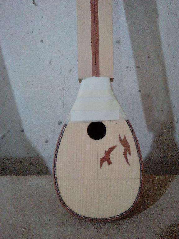

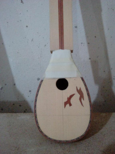

Νίκο εννοείς ότι δε χρειάζεται το τρίτο καμάρι προς το μόρσο;;
θΑ σε γελάσω Μήτσο άμα σου πώ,στον τζουρά που είχα φτιάξει δεν έβαλα καμάρι πάνω από την τρύπα,παρά μόνο 2 καμάρια μπρός από την γέφυρα καί άλλο  ενα πριν από την οπή πάχους 7 χιλιοστά,αλλά δεν ξέρω για την αντοχή του οργάνου γιατί είναι χωρίς χορδές από την εποχή του σουλειμάν του μεγαλομικροπρεπή.

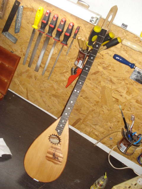

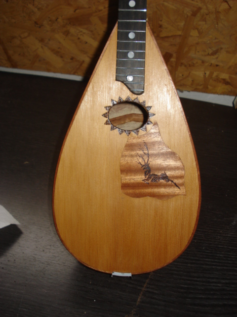

να και η δικια μου δουλεια. ζηλεψα ;D
Απ: Φωτογραφίες και Βίντεο ἀπὸ Ἐργαστήρια : Μάρτιος 2016
« Απάντηση #94 στις: Μαρτίου 16, 2016, 03:54:43 μμ »
Κώστα, ελάφι είναι στη φιγούρα (ή δε βλέπω καλά πάλι)?
και αν μου επιτρέπεις: προτείνω να αλλάξεις θέση τις ράσπες με τα σκαρπέλα απ' το κουτί του νεσκαφέ, να μην ακουμπάνε οι μύτες μεταξύ τους και στομώνουν άσκοπα

« Απάντηση #95 στις: Μαρτίου 16, 2016, 04:41:55 μμ »
ναι Μανο ελαφι ειναι.
εχεις δικιο για τα σκαρπελα αλλα εχω αλλα για καλυτερα. αυτα ειναι μαπα(5ευρα το σετ ;D)και ακονιστα και γιαυτο δεν με νοιαζει.τα κανω και καλεμια αμα λαχει ;D

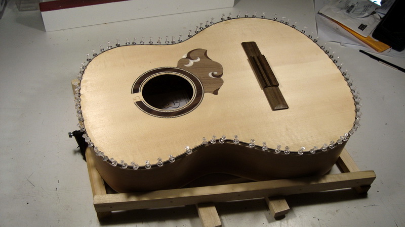

« Απάντηση #96 στις: Μαρτίου 21, 2016, 10:38:16 πμ »

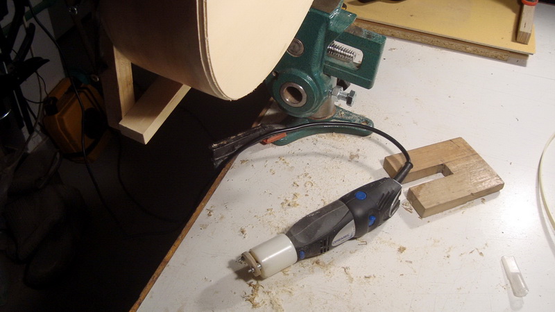

καλημέρα και καλή βδομάδα σε όλους! (Θόδωρο έχουμε στο φόρουμ να πούμε χρόνια πολλά, έστω και καθυστερημένα? το "Θεοδωρούδης" μετράει?)
λοιπόν απ' ό,τι φαίνεται μπήκαμε για τα καλά στην "προ-εκθεσιακή" εποχή (όπου στα εργαστήρια γίνεται χαμός αλλά εδώ... ξεραΐλα  ;)  )
παρ όλα αυτά, εγώ (που δεν προετοιμάζομαι για έκθεση) συνεχίζω με "κανονικούς" ρυθμούς...

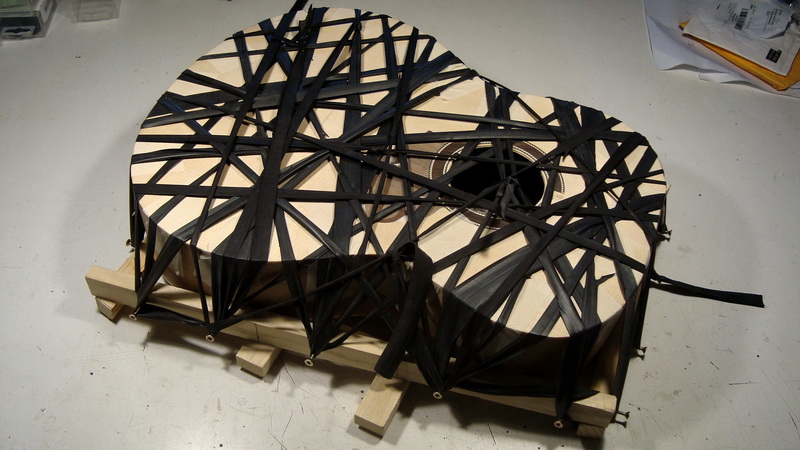

το ΣΚ ήταν αποδοτικό, δούλεψα επιτέλους μετά από δυο βδομάδες και προχώρησα λίγο την κιθάρα:

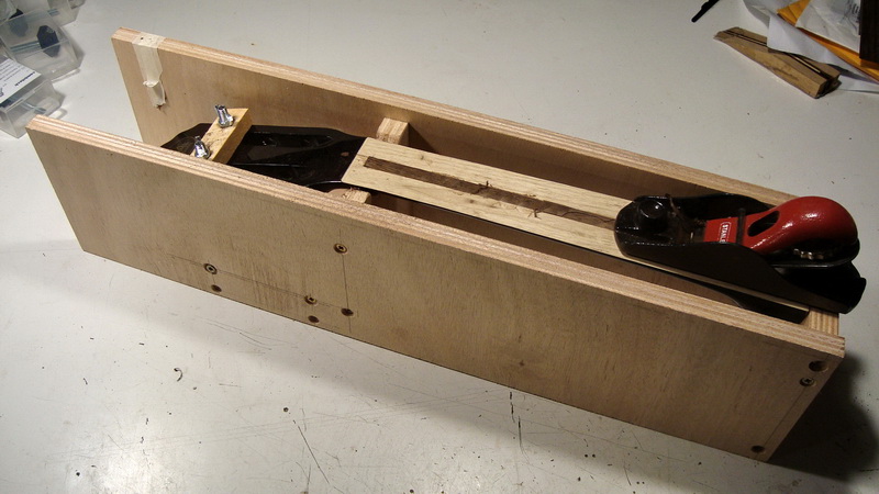

έφτιαξα μια κατασκευούλα (μην χάσω την ευκαιρία  ;D ) για να δουλέψω το μπράτσο (ρούτερ κτλ.)

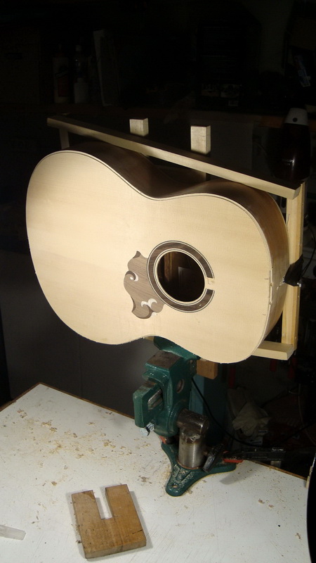

και επέκτεινα μια "σχάρα" που είχα φτιάξει για την επισκευή του ουτιού παλιότερα ώστε να κολλήσω το καπάκι (η πεθερά μου κάτι τέτοιες προχειρότητες τις αποκαλεί γενικώς: "η μπουγάδα της μαϊμούς")
πάντως "η μπουγάδα της μαϊμούς" αποδείχθηκε πολύ χρήσιμη και για το σκάψιμο των περιμετρικών φιλέτων, λόγω των βιδών στους τάκους (η κιθάρα έχει και στον πίσω τάκο pin για λουρί, μπροστά θα βάλω βίδες) μπόρεσα να στηρίξω το σώμα της κιθάρας ικανοποιητικά, ακόμα και στη μόρσα

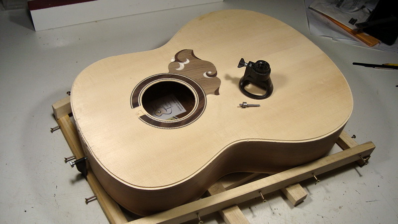

για τα περιμετρικά φιλέτα, το μεν purfling (στην όψη) έγινε με αυτό το κοπτικό της proxxon που μου δάνεισε ο songless bird και με ξελάσπωσε - ευχαριστώ κι από εδώ (το κοπτικό είναι καταπληκτικό, θα πάω το απόγευμα να το πάρω)
και το binding (στα πλαϊνά) με το προσάρτημα - ιδιοκατασκευή που είχα φτιάξει για τα μπουζούκια
μπήκε και το πρώτο φιλετάκι (purfling) και τώρα είμαστε εδώ - ο καβαλάρης είναι ο δικός της και δεν θα τον κρατήσω (θα χαμηλώσει πολύ αν του δώσω την καμπυλότητα του καπακιού) απλά τον έβαλα για να τον βλέπω και να νομίζω ότι τελειώνει και να χαίρομαι
« Τελευταία τροποποίηση: Μαρτίου 21, 2016, 11:09:59 πμ από Μάνος Τουρπάλης »

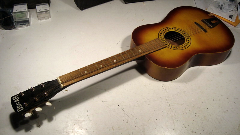

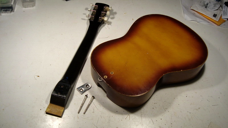

και μιας και πιάσαμε τις κιθάρες, φίλος μου έδωσε αυτήν την κιθαρούλα (άνευ καλλιτεχνικής και ακουστικής αλλά ανεκτίμητης όπως είπε συναισθηματικής αξίας), η οποία πάσχει από σοβαρό σκέβρωμα στο (βιδωτό) μπράτσο, καβαλάρη κτλ.
σκέφτομαι (μιας και έφτιαξα το jig παραπάνω) να βάλω κόντρες στο μπράτσο - αλλά από την πίσω του πλευρά, χωρίς να βγάλω την ταστιέρα (το έχω ήδη σφιγμένο να ισιώνει).
Υπάρχει λέτε περίπτωση να έχει καμμιά βίδα κάτω από την ταστιέρα και να έχουμε κανένα ατύχημα με το ρούτερ ?

[...] Υπάρχει λέτε περίπτωση να έχει καμμιά βίδα κάτω από την ταστιέρα και να έχουμε κανένα ατύχημα με το ρούτερ ?
Μάνο,
Πρώτα-πρώτα να θαυμάσω τις κατασκευές σου και να ρίξω και μια ιδέα για την απορία σου: την Πέμπτη 24/3 τα lidl βγάζουν ανιχνευτή μετάλλου. Αν βγάλεις τα τάστα ή το χρησημοποιήσεις στα πρώτα που απέχουν αρκετά μεταξύ τους, θα μπορέσεις να βεβαιωθείς.

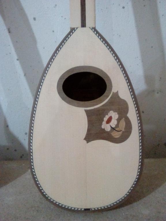

Μανο πολυ ωραιο καπακι. Χαιρομαι που βοηθησε το κοπτικο. Οταν το αγορασα ελεγα οτι ειναι ακριβο αλλα οταν το δοκιμασα ελεγα οτι μονο proxxon θα αγοραζω απο δω και περα.

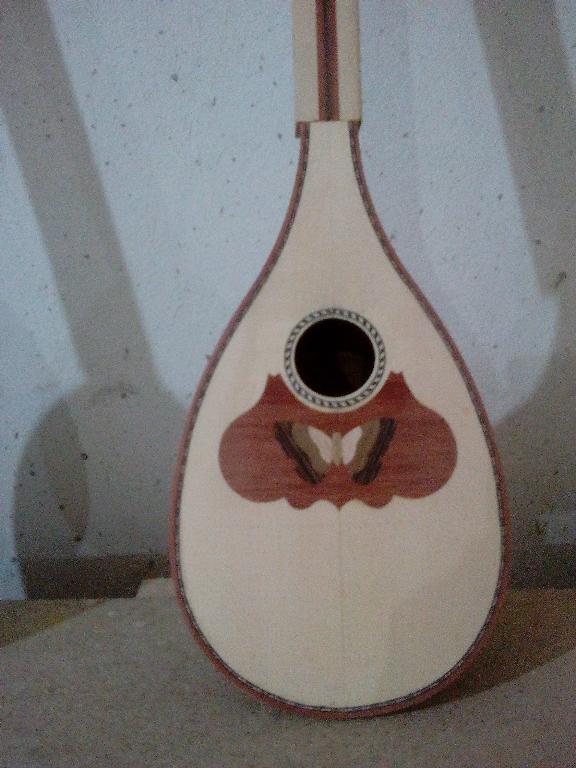

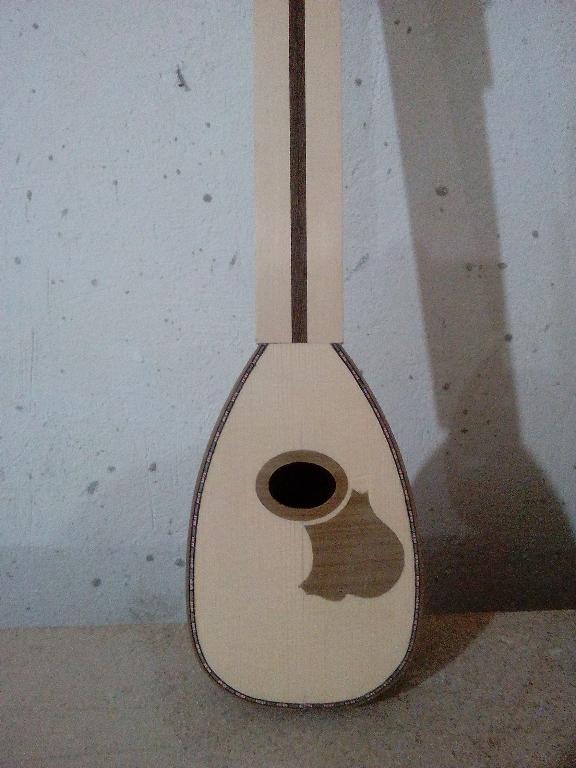

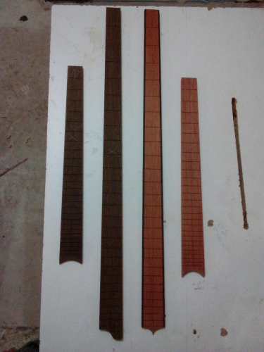

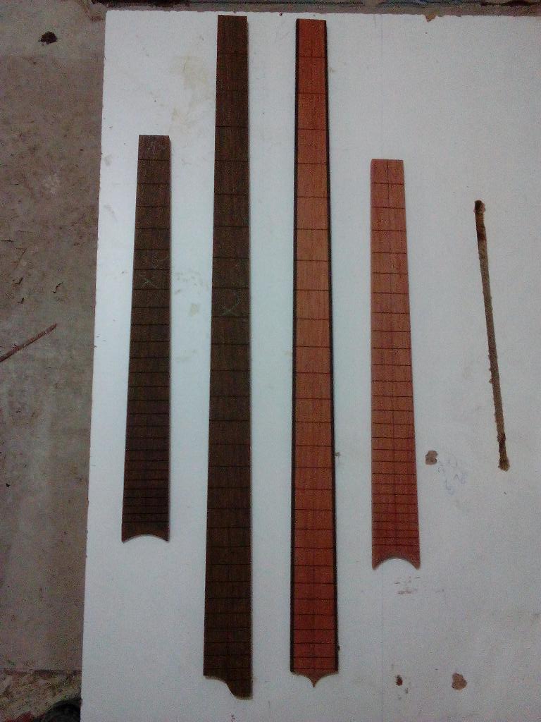

« Απάντηση #100 στις: Μαρτίου 24, 2016, 10:59:50 μμ »

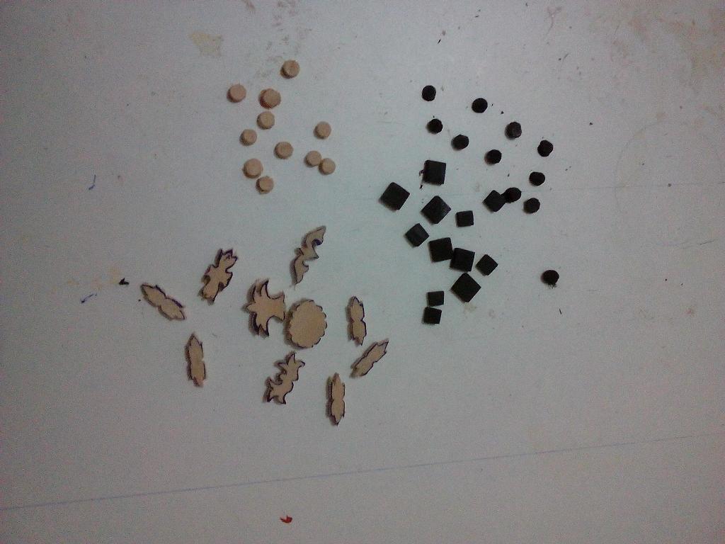

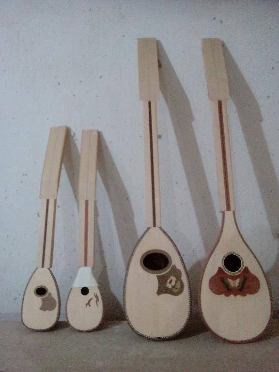

Καπάκωσα κι εγώ. Επίσης έφτιαξα τις ταστιέρες και έκοψα και μερικούς τσαμπουκάδες. Οι φωτογραφίες δεν είναι και οι καλύτερες λόγω κινητού αλλά βγαίνει κάποια άκρη.
« Απάντηση #101 στις: Μαρτίου 25, 2016, 09:36:01 πμ »
η ταστιερα με το μαυρο φρυδι ειναι ωραια γιωργο τα μαυρα σε αυτην θα πανε
[μαυρα λεω τους τσαμπουκαδες μην παρεξηγηθω]
