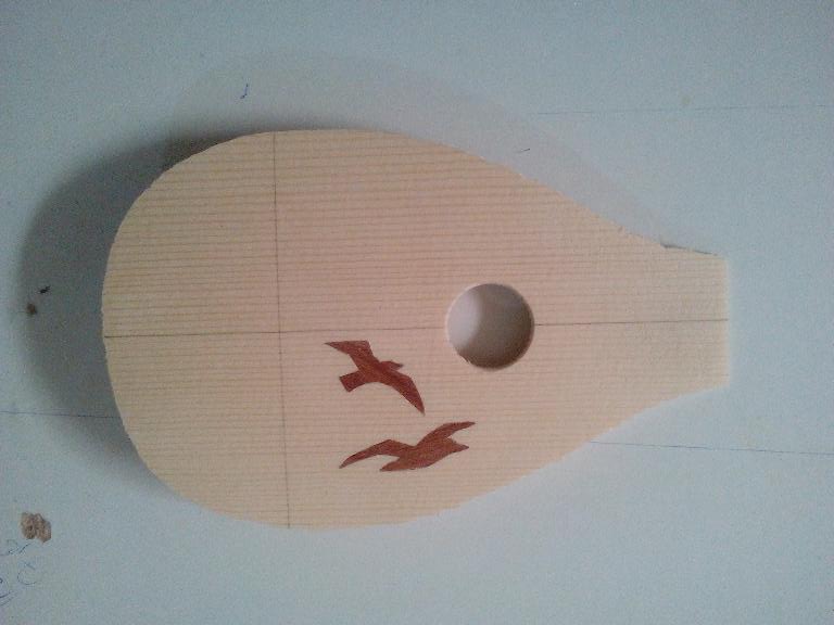

πολύ καλά το πάς , Τι μήκος έχει αυτό το σκάφος  και τί κλίμακα θα το κάνεις;
ΔΕΝ ΘΥΜΑΜΑΙ ΜΗΚΟΣ ΣΚΑΦΟΥΣ ΝΙΚΟΛΑ. ΕΙΝΑΙ ΑΝΤΙΓΡΑΦΗ ΑΠΑΡΤΙΑΝ ΜΕ ΚΛΙΜΑΚΑ 62.
ΓΙΩΡΓΗ ΡΕΜΠΕΤΗ ΑΝ ΡΩΤΑΣ ΕΜΕΝΑ ΓΙΑ ΜΠΟΥΣΟΥΛΑ ΔΕΝ ΘΑ ΜΠΟΡΕΣΩ ΝΑ ΣΕ ΦΤΙΑΞΩ....................ΕΓΩ ΤΟΝ ΕΧΩ ΧΑΣΕΙ ΕΔΩ ΚΑΙ ΧΡΟΝΙΑ.
ΣΟΒΑΡΑ ΤΩΡΑ................ΕΙΝΑΙ ΤΟ ΠΡΩΤΟ ΜΟΥ ΡΕ ΣΥ ΚΑΙ ΠΑΩ ΨΑΧΝΟΝΤΑΣ. ΝΑ ΦΑΝΤΑΣΤΕΙΣ ΟΤΙ ΣΗΜΕΡΑ ΕΙΔΑ ΤΑ ΚΑΜΠΥΛΩΤΑ ΚΑΜΑΡΙΑ ΤΟΥ ΦΕΡΑΙΟΥ ΚΑΙ ΕΙΠΑ..................ΠΑΛΙ ΜΑΛΑΚΙΑ ΕΚΑΝΑ????

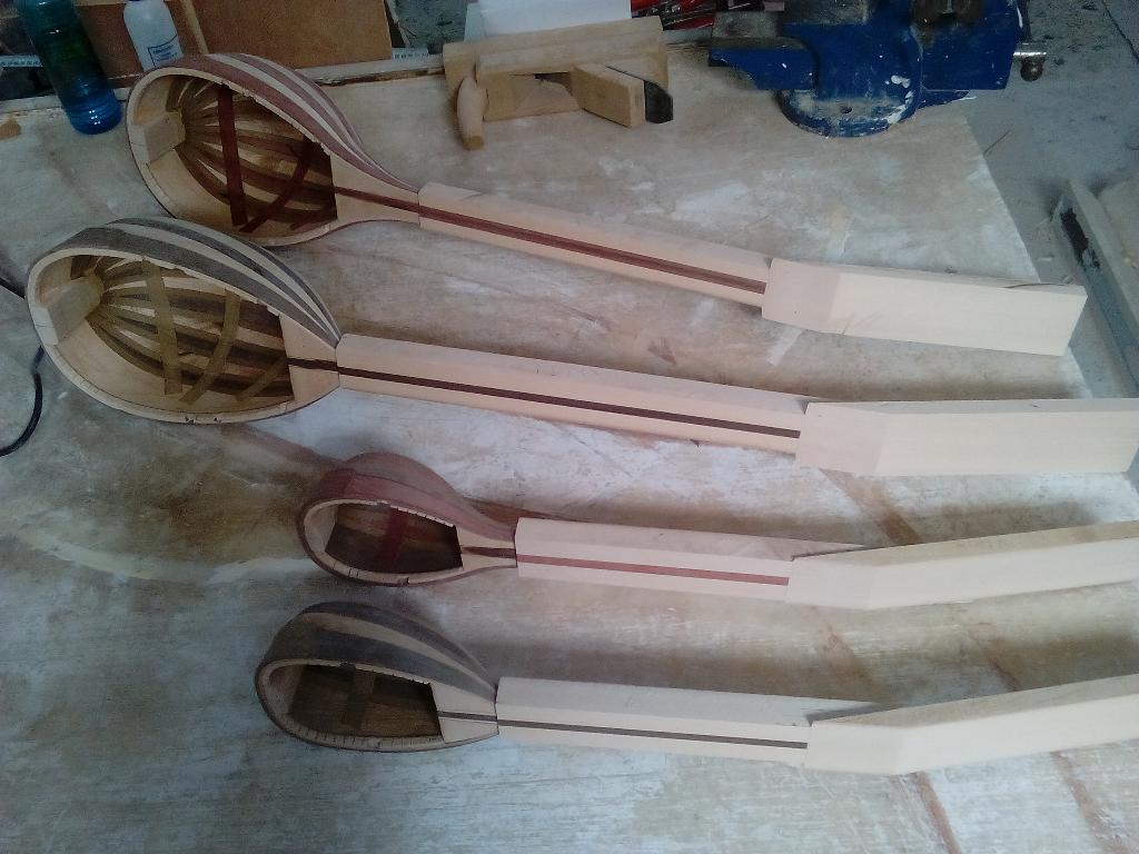

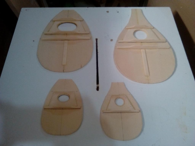

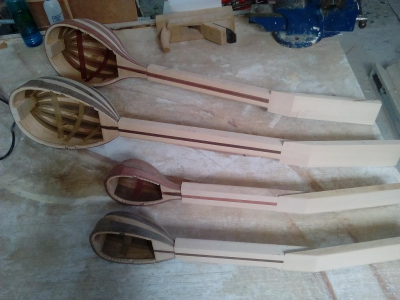

Προχώρησα λίγο κι εγώ. Κόλλησα τα μανίκια στα σκάφη, και τελείωσα τα καπάκια.
Αύριο καπακώνω.

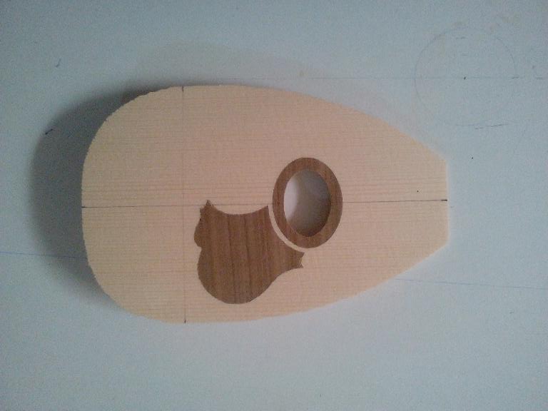

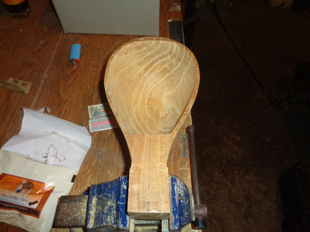

Μπραβο σε ολους!!! Πολυ ομορφες κατασκευες!!! Αντε να ανεβαζουμε ρυθμους γιατι η εκθεση πλησιαζει!!! Εγω, κολλησα το μπρατσο, εσκαψα το αυλακι της βεργας, κολλησα το binding και περασα ενα λεπτο χερι κασια μαυρη και μετα και αρκετο τριψιμο. Εδω εχω περασει και λιγο spirit για να δω πως θα φαινεται. Μπορει και να το αφησω ετσι... Η αρχικη σκεψη ηταν να γινει γκρι μαυρο με burst, αλλα και ετσι δεν με χαλαει... θα δω....

Λευτερη, αν ειναι οντως κασια, μην την αφησεις ετσι. να περασεις και ενα χερι λουστρο απο πανω (συμβατο) γιατι η κασια σε ενα χρονο μεσα θα σου ξεβαψει (ή καλυτερα, θα σου βαφει τα χερια οταν παιζεις κιθαρα...)
παντως παρα πολυ ομορφο εγινε το καπακι. θα ελεγα μην το κανεις σανμπερστ, γιατι θα χαλουσες τα νερα και το "βαθος" που αυτα εχουν δημιουργησει {music015}
Αύριο καπακώνω.
Φίλε μου σε θαυμάζω , σε χαίρομαι ! Καλή συνέχεια, και μια ιδέα - αν μπορεί να γίνει - θα ήταν να ακούσουμε ολη την τετραμελή φαμίλια μαζί  {celebrate011}

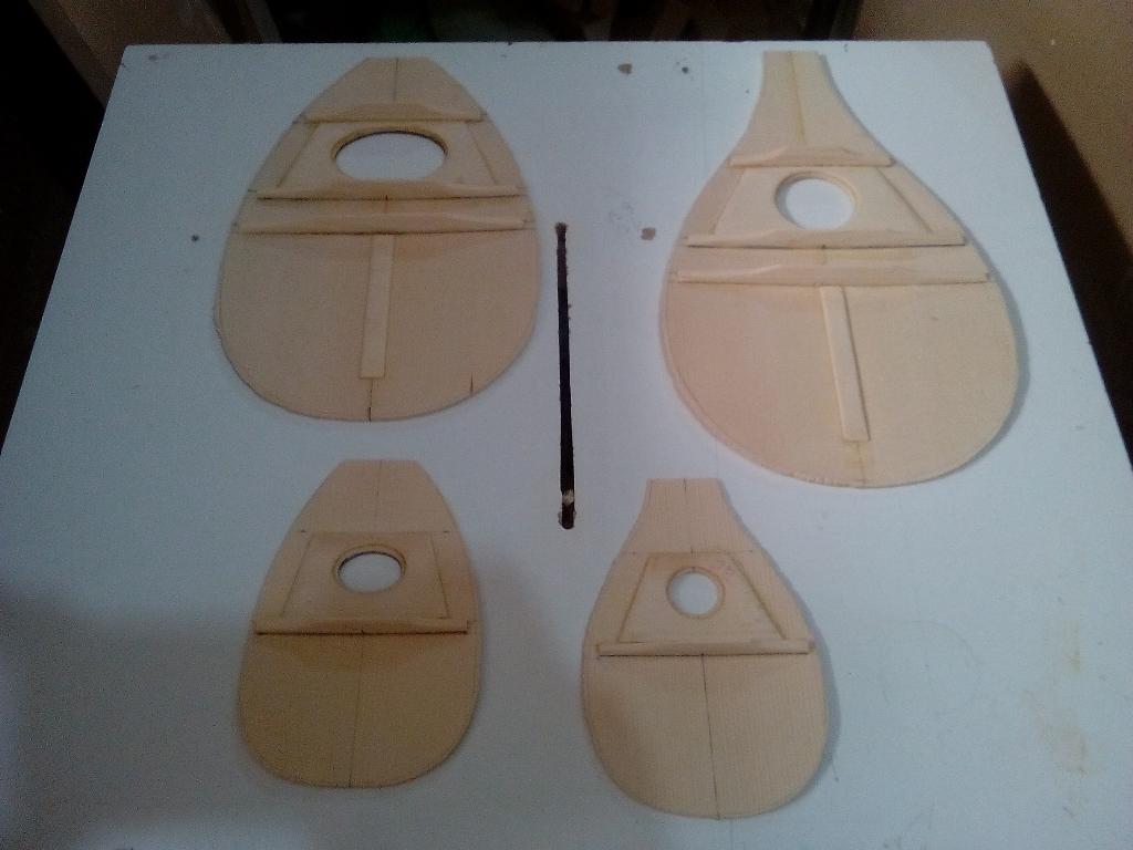

ωραία πράγματα!!! μπράβο σε όλους....εγώ τελειώνω με το σκάψιμο...
να ρωτήσω και κάτι τον ''ρεμπέτη'' τα ενισχυτικά στο καπάκι και στην τρύπα τι πάχος έχουνε;; και σε τι απόσταση τοποθετείς τα καμάρια;;

πράματα και θάματα,μπράβο σε όλους,Μήτσο το καμάρι βάλτο λίγο μετά τον τάκο και πάχος απο 5-7 χιλιοστά,γνώμη μου μπορεί και να μην χρειάζεται.

Ναι φίλε ΡΕΜΠΕΤΗ γιατι βάζεις ενυσχυτικό και στους μπαγλαμάδες τώρα το είδα;

Πω πω μπουζουκοκίθαρα εχουμε μπει στην ευθεία της έκθεσης  ;D
Το πάχος στις ενισχύσεις του καπακιού είναι περίπου 1,5mm ή και λιγότερο.
Τα καμάρια στους τζουράδες εγώ τα βάζω, αυτά που είναι κοντά στην τρύπα γύρω στα 8-9mm απόσταση από την τρύπα, αυτό που είναι κοντά στον καβαλάρη σε απόσταση 3cm από αυτόν (αποστάσεις κέντρων), και η απόσταση μεταξύ των δύο μεγάλων καμαριών είναι 2,7cm (αποστάσεις κέντρων).
Φυσικά και αυτό δεν είναι κάποιος κανόνας αλλά δική μου τακτική μετά από μετρήσεις σε έτοιμους τζουράδες.
  • Μηνύματα: 375
Απ: Φωτογραφίες και Βίντεο ἀπὸ Ἐργαστήρια : Μάρτιος 2016
« Απάντηση #87 στις: Μαρτίου 15, 2016, 09:34:13 μμ »
ευχαριστώ!
Νίκο εννοείς ότι δε χρειάζεται το τρίτο καμάρι προς το μόρσο;;

Λευτερης Κυρ. φοβερό το χρώμα μην το πειράξεις απλά πέρνα του λουστρο
