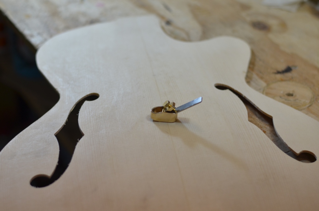

Καλησπέρα
Μικρόβιο ειναι και κολλάει, πριν καλοπαίξω την πρώτη ξεκινάει και η δεύτερη χοντρή!
Καπάκι απο έλατο ΑΑ αυτή τη φορά και πλαινά - πλάτη κελεμπέκι κλασική επιλογή
Κράτησα το μέγεθος στα ίδια για να έχω συγκρίσιμα αποτελέσματα στις 16 intch

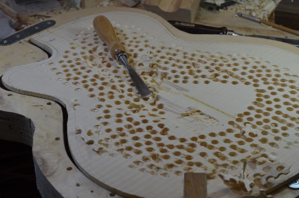

Καμπύλες αρκετές μιας και το αρχικό πάχος του καπακιού αρκετό 2,5-3 εκ. όπου ακολουθήθηκε το κλασικό σχέδιο Benedetto κάτι σαν μεγάλο βιολί
αρκετή δουλειά με το μινι πλανάκι της φωτο θαυματουργό για τέτοιες κατασκευές!
Thanks Yannis!

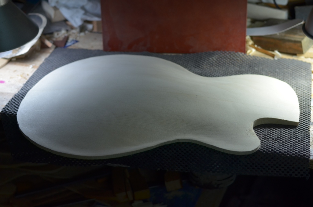

Νάσο αν κατάλαβα καλά, το καπάκι το κουρμπάρεις μέσα-έξω? και καταλήγει ισόπαχο???? είσαι φοβερός!!
Τα πλαϊνά θα έχουν το κλασικό πάχος μιας κλασικής γύρω στα 3 χιλιοστά ή είναι άλλη η λογική στις hollow?
Οι 16 ίντσες που λες τι είναι??

Τα πλαϊνά ειν στα 2.5-3 χιλ
Ειναι μέσα έξω και δεν ειναι ισόπαχο
Το κεντρικό κομμάτι ειναι 6.5 Χίλ  παραδίπλα ειναι 4.8 και στις άκρες από την έξω μεριά των f ανοιγμάτων και γύρω γύρω 3.2 Χίλ
16 in ειναι το μέγιστο φάρδος από καμπύλη σε καμπύλη
Τα πλανάκια αυτά ειναι καμπύλα  και ειναι ότι καλύτερο για να κανείς σωστή δουλειά, καλύτερα να τα έχεις σετ , αυτό που βλέπεις έχει μήκος 3,2 εκ και λεπίδα 10 χιλ ευγενική χορηγία φίλου του φόρουμ που με έβγαλε από τη δύσκολη θεση ;)
Προσπάθησα να φτιάξω ένα πιο μεγάλο ξύλινο με οδηγίες από το νετ αλλά την πάτησα με τη λάμα που έβαλα ήταν για τα πανηγύρια ;D
Όπως και να γίνει μην το προσπαθήσετε στη χρήση αναπτύσσουν θερμοκρασίες και ο ορείχαλκος ειναι ότι πρέπει να τις απορροφά, αν δεν απορροφώνται και μένουν στη λάμα τότε το μέταλλο μαλακώνει και μετά από λίγο ειναι άχρηστο ;D
