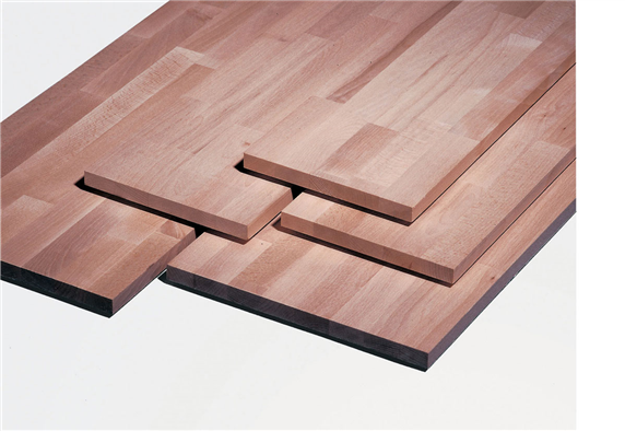

Θέλω να πειραματιστώ με αυτό το σανιδάκι από praktiker (80cm X 20cm X 18mm - κολημμένα πηχακια οξιάς - 6,99 €) να το κόψω και να το δοκιμάσω για ντουγιες ...
Οι κακοτοπιές ... είναι προφανείς  >:(
Γενικότερα νομίζω αποφεύγεται η οξιά για σκάφος . Κάποιος λόγος θα υπάρχει.

το τι κανει και τι δεν κανει η οξια ειναι αλλη συζητηση.  αυτο που δειχνεις ειναι ταβλακι που αποτελειται απο πολλα μικρα κομματακια, οποτε δεν κοβεται σε λουριδες!

Ιωσήφ έχει δίκιο ο Γιάννης. Το ταβλάκι που ανέβασες φωτογραφία δεν είναι συμπαγές ξύλο αλλά αποτελείται από μικρότερα κομμάτια άρα κατ'ουσίαν δεν σου βγάζει ντούγιες.
Δεν αξίζει τον κόπο να τραβηχτείς με τέτοιου είδους υλικά (ταβλάκι) μιας και η οξιά είναι από τα πιο εύκολα ξύλα για να βρεις αφού χρησιμοποιείται ευρέως στην επιπλοποιία. Σε οποιοδήποτε νομίζω ξυλεμπορικό μπορείς να βρεις φουρνιστή οξιά.
