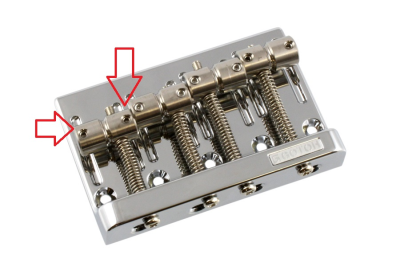

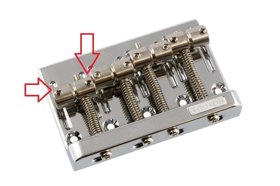

λοιπόν τα  τα 4 sadles της γέφυρας σηκώνονται  και από ότι φαίνεται στην φωτογραφία δεν τα έχεις σηκώσει
συνήθως χρειάζεται ένα alen κλειδί μικρό
θα ξεκουρδίσεις για να κάνεις την ζωή του alen πιο εύκολη
δες την φωτογραφία

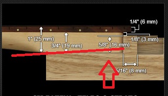

αν δεν σου αρκεί το ακτιον θα πρέπει να αφαιρέσεις το λαιμό και να δώσεις απειροελάχιστη γωνιά τρίβοντας το κάτω μέρος του κομματιού που ενώνεται με το σώμα (σιγά σιγά και κάνοντας δοκιμές πριν τρίψεις πιο πολύ από ότι πρέπει)
με  λίγη προσοχή και υπομονή  θα τα καταφέρεις
στην φωτογραφία έχω κάνει την γωνία μεγαλύτερη για ν καταλάβεις
εσύ θα τρίβεις πολύ λίγο  ΑΝ ΧΡΕΙΑΣΤΕΙ

να προσθέσω ότι συνήθως σε κιθάρες του εμπορίου  ( αφού φτάσουν στα χέρια του κιθαρίστα)δεν τρίβουν αλλά βάζουν ένα κομματάκι από υλικό που δεν συμπιέζεται για να δώσουν την κλίση
αλλά θεωρώ ότι το τρίψιμο κάνει το όργανο πιο ΄σωστό¨ μιας και είναι δικό σου + ίσως έχεις κάπιο ηχητικό όφελος λόγο της άμεσης επαφής ξύλου με ξυλο

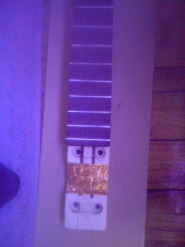

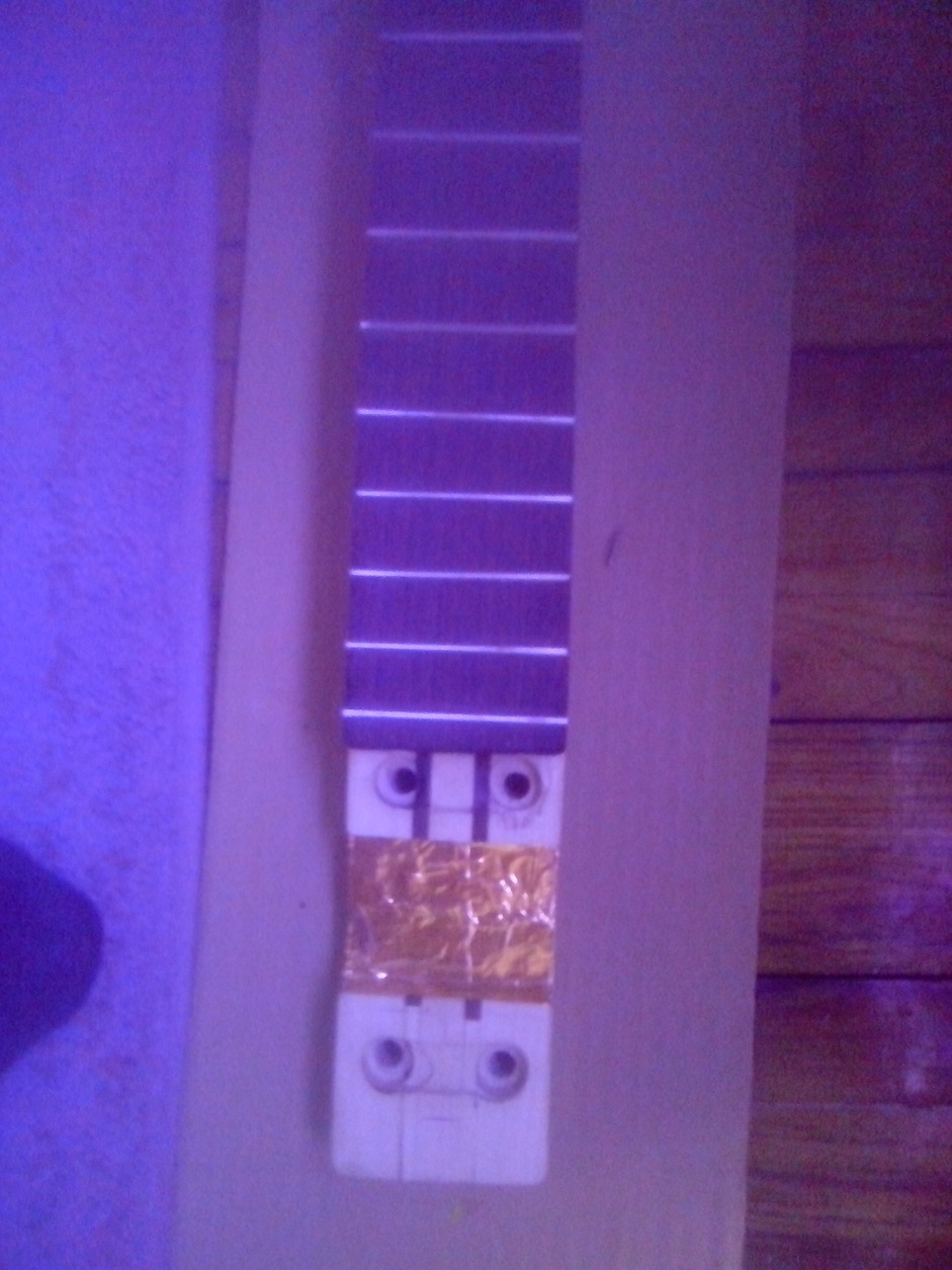

Τα βαγονακια στην γεφυρα ειναι πολυ σηκομενα.Η βιδες δεν προεξεχουν καν.Θα βαλω φωτο με το μερος του λαιμου που βιδωνει στο σωμα,γιατι λογο σουπερ πατεντας..το κοβω να σηκωνω ολοκληρητην γεφυρα..
saved
  • Μηνύματα: 472
Απ: Ξεκολησε η ταστιερα
« Απάντηση #8 στις: Φεβρουαρίου 02, 2016, 04:42:22 μμ »
λοιπον..ωριστε μια φωτο με την πατεντα.Ο λαιμος φτανει μεχρι το μεσο σχεδον του σωματος,και μπαινει σιρταρωτα κατω απο το τοπ.Ετσι πιστευω εχει καλυτερο sustain.Βιδωνει με 8 αλενοβιδες Μ8.
Οποτε το να το φαω μονοπατα δεν ξερω ποσο θα βοηθισει.Επεησεις καταλαβα οτι κακος ζορισα τοσο το τρας ροντ για να σκευρωσει το μπρατσο,γιατι ειχε ριλιφ 0.6mm στο 12ο ταστο το οποιο δεν ειναι στην μεση,αρα στην μεση θα ειχε παραπανω.Απλα ηταν τερμα σηκομενα τα βαγονακια της γεφυρας και νομιζα πως ετσι θα βοηθισει.Τες πα,μακαρι να κολησει γερα,να μην ξανα ξεκολισει και ολα θα γινουν..εκανα 2 πατουρες απο λαμαρινα 2mm οποτε μπορω να σηκωσω την γεφυρα +4mm που δεν ειναι και λιγο..ηδη εχει 24 ωρες που κολησα την ταστιερα,αλλα λογο ελειψης χρονου θα ασχολιθω αυριο,και μαλον θα αφερεσω και τις βιδες απο το αυλακι του καβαλαρη.
