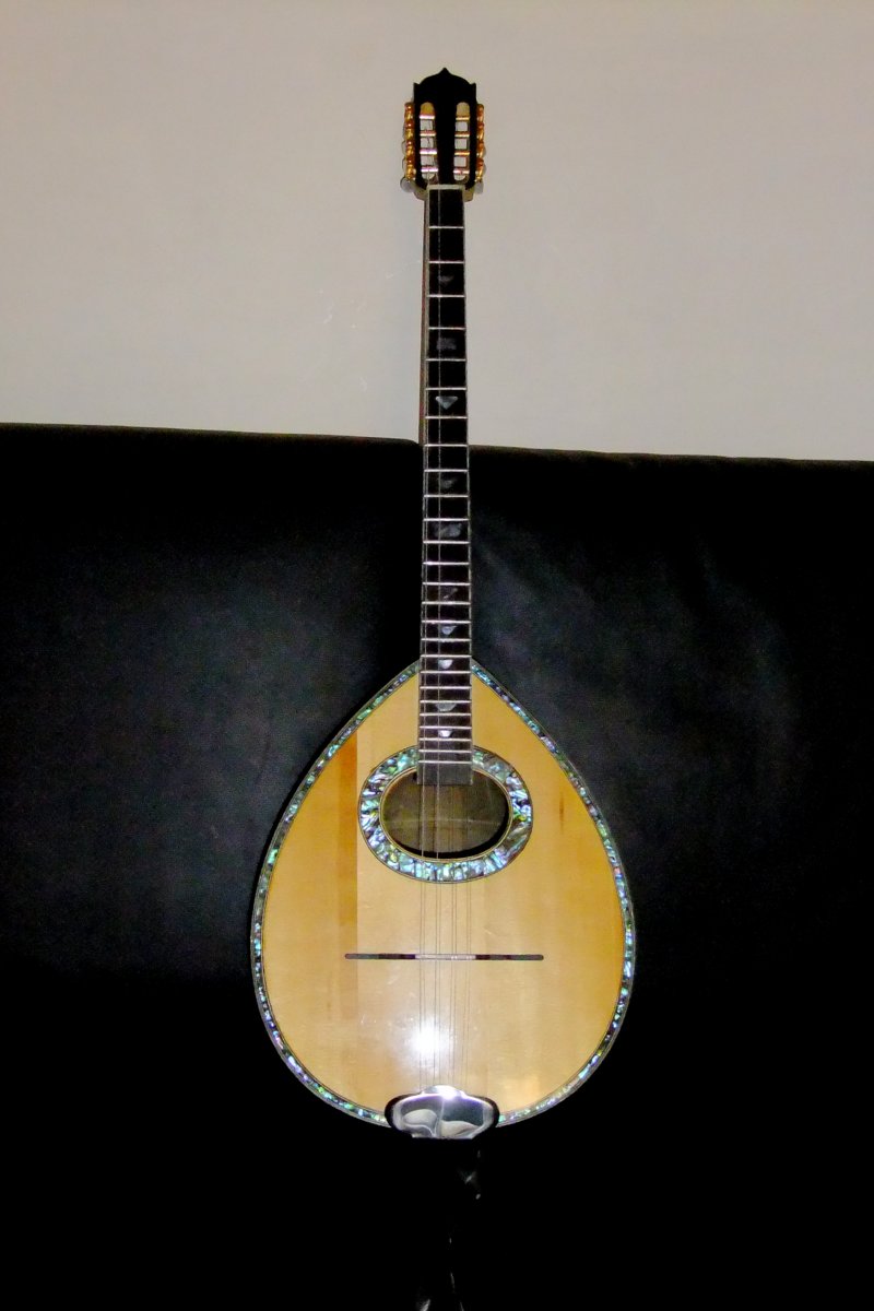

Δύο τετράχορδα με ήχο τρίχορδου ( ρεμπέτικου ) ?
¨Ήχος πρώτου και τρίτου( πρόσφατου ) μπουζουκιού μου

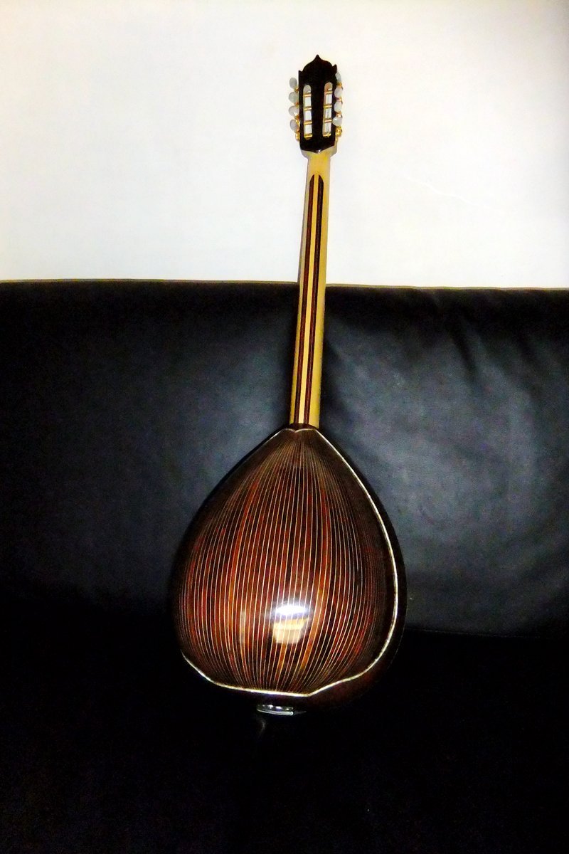

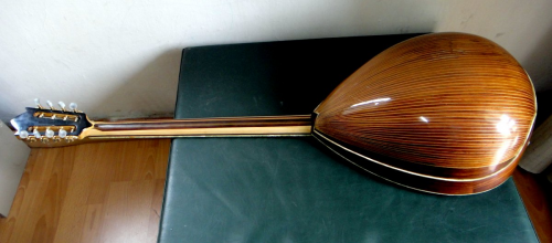

Το πρώτο  μπουζούκι 14 χρόνων και το τρίτο  ενός χρόνου τώρα Έχουν 63 δούγες και έχουν κατασκευαστεί με την μέθοδο που ανέπτυξα προηγουμένως. Και τα δύο καπάκια προέρχονται από πολύ παλιό πιάνο σε τρία κομμάτια χωρίς ενισχύσεις στις ενώσεις και δεν ξεκόλλησαν πιστεύω λόγω της παλαιότητας του ξύλου, της καμπυλότητας των καπακιών και της προσοχής στην εφαρμογή στις ενώσεις Το  δεύτερο έχει παιχτεί καμιά τριανταριά ώρες συνολικά Προ  μηνός το είδε καλός φίλος από την Αθήνα ερασιτέχνης κατασκευαστής κι αυτός που εν αντιθέσει με εμένα παίζει μπουζούκι  Η γνώμη του ήταν ότι πρώτη φορά παίζει σε μπουζούκι τετράχορδο με ήχο τρίχορδου .( και το πρώτο μου επίσης που δεν είδε έχει κατά την γνώμη μου τέτοια χαρακτηριστικά )Το πήρε στην Αθήνα και ο γιός του πολύ καλός οργανοπαίχτης και ο δάσκαλος του συμφώνησαν .Ο φίλος πιστεύει ότι αυτά τα χαρακτηριστικά ήχου είναι περιζήτητα και σπάνια και στόχος πολλών κατασκευαστών Έχω μια ιδέα για το πού  οφείλεται αυτό το ηχόχρωμα την οποία θα αναπτύξω σε κάποιο άλλο στάδιο
 Tο δεύτερο με τον ‘ρεμπέτικο’ ήχο έχει καπάκι με δυσχρωμίες που το χρησιμοποίησα λόγω της παλαιότητας του και του ωραίου grain του
Γνωρίζω φυσικά ότι δεν μπορεί κάποιος να κρίνει μέσο υπολογιστή
Παίζει ο φίλος Mike με όσο πιο φυσικό ήχο γίνεται ,δηλαδή χωρίς καμία προσθήκη σε ηχητικά χαρακτηριστικά όπως reverb , sustain, μπάσο και .με ακριβώς την ίδια απόσταση από το μικρόφωνο και ίδια settings ηχογράφησης και για τα δύο μπουζούκια
Εδώ τελειώνει το ταξίδι μου στην κατασκευή μπουζουκιού και ειλικρινά εύχομαι αυτά που έχω γράψει να φανούν χρήσιμα σε κάποιους από τους φίλους εκεί και να έχω βάλει και εγώ το μικρό μου λιθαράκι στην κατασκευή μπουζουκιού Ίσως επανέλθω στο μέλλον αν βρω καιρό να φτιάξω και ένα βίντεο που θα διευκρινίζει τυχόν ασάφειες ( η  τυχόν κενά μνήμης μου ) στις προηγούμενες περιγραφές μου, παρόλο που η νέα μου κατασκευή  μάλλον θα είναι κλασσική κιθάρα ( βλέπετε το έχω υποσχεθεί  στον φίλο Στέλιο και πάντα κρατάω τον λόγο μου) !!! .

φιλιο καταρχην συγχαρητηρια και για τα δυο οργανα παιζουν πολυ καλα!ακουγοντας το πρωτο θα ελεγα οτι παιζει ο ζαμπετας με το μπουζουκι του,δεν μου εκανε για τριχορδο,το δευτερο ερχετε πιο κοντα στον ηχο του τριχορδου οταν παιζει στα καντινια αλλα οπως ειπες και εσυ απ τον υπολογιστη δεν θα βγαλουμε ακρη,παντως με αυτο το σχημα του σκαφους(μεγαλο και στρογγυλο)συνηθως παιρνουμε εναν πιο βαθυ ηχο με ενταση και διαρκεια που <κιθαριζει>λιγο,στο τριχορδο ψαχνουμε λιγο πιο ξερο και αμεσο ηχο αλλα οπως εχω ξαναπει τα αυτια του καθενος χαϊδευονται διαφορετικα,για το μονο που ειμαι σιγουρος ειναι οτι και τα δυο παιζουν εξαιρετικα!

Χαίρομαι για την θετική αξιολόγηση των μπουζουκιών διότι από αυτά που γράφεις καταλαβαίνω ότι κατέχεις το θέμα Θέλω να τονίσω ότι δεν επεδίωξα ήχο τρίχορδου μπουζουκιού με αυτές τις διαστάσεις ( 29 x 38 x 17 cm ) Πίστεψε με δεν έχω πιάσει στα χέρια μου τρίχορδο και 2-3 που άκουσα από μουσικούς από μικροφωνικές δεν έχουν όλα ξερό ήχο Φυσικά είναι μοντέρνες κατασκευές και ίσως δεν έχουν σχέση με τα παλιά τρίχορδα Έχεις απόλυτο δίκαιο ο φίλος πού έπαιξε διαπίστωσε αυτά τα χαρακτηριστικά  στο δεύτερο μπουζούκι περισσότερο στα πρίμα αλλά ταυτόχρονα του άρεσε το βάθος του ήχου Φίλοι μπουζουξήδες με παροτρύνουν να φτιάξω ένα τρίχορδο που πιστεύω με ένα καπάκι από παλιό πιάνο και την πολύ λεπτή κατασκευή σκάφους θα έχει το χαρακτηριστικό ζητούμενο ηχόχρωμα Πάντως οι παρεμβάσεις σας είναι πολύ χρήσιμες
