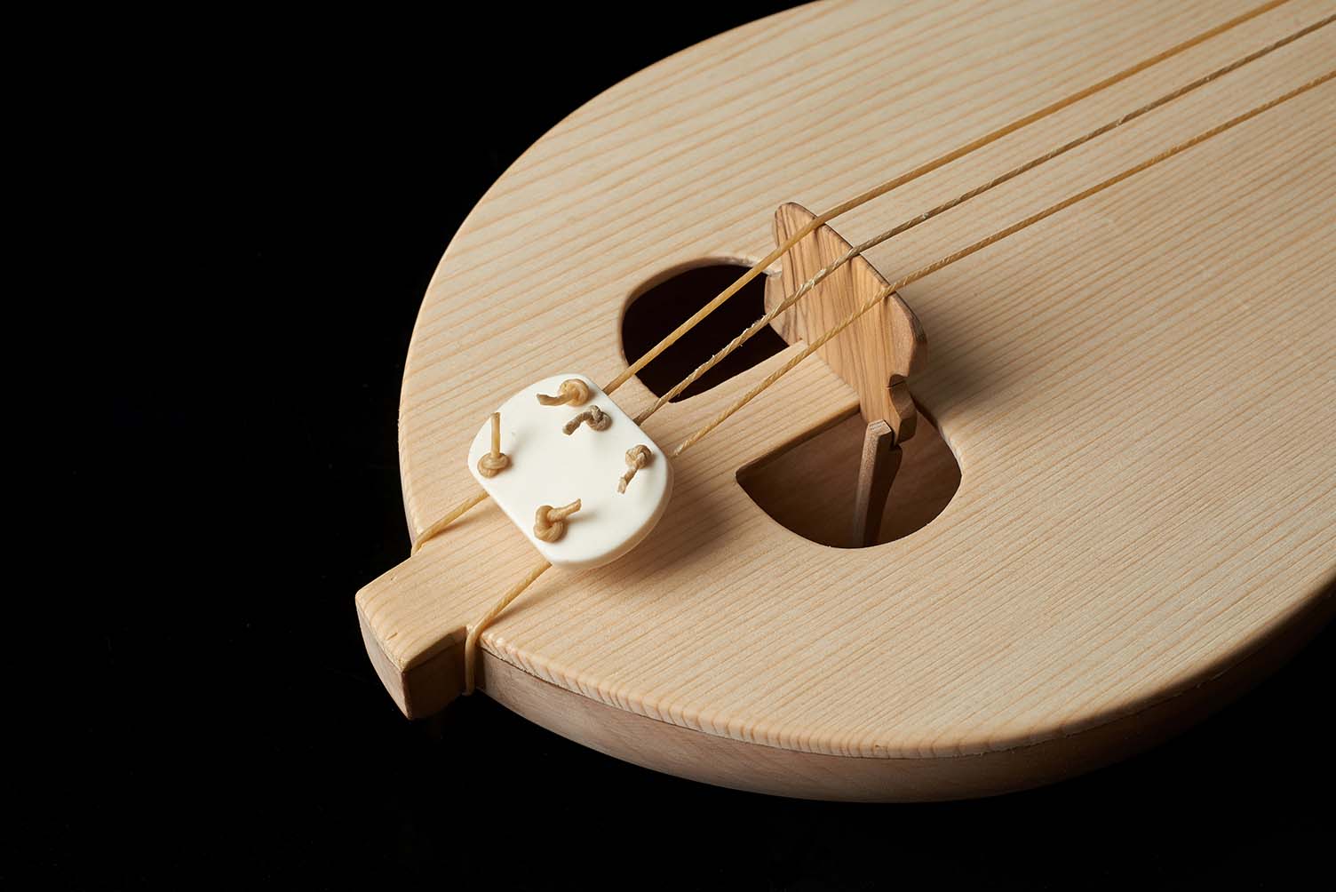

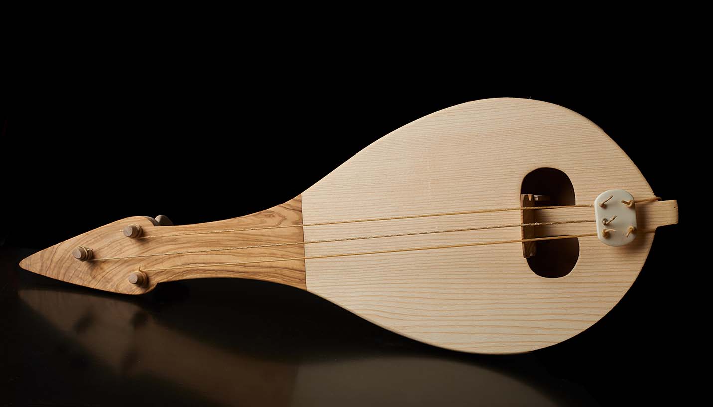

Κατασκευή Θρακιώτικης Λύρας
« στις: Ιανουαρίου 14, 2016, 10:32:01 μμ »
κορμός: Σκλήθρο, καπάκι: Ερυθρελάτη, ταστιέρα: Ελιά, κλειδιά: Σφένδαμος

Ευχαριστώ πολύ για τα καλά σας λόγια. Έχω πρόβλημα με τις χορδές είναι ένα τόνο πιο χαμηλά. Μόλις το λύσω θα την ακούσετε να παίζει. Όσο για το σκλήθρο είναι ένα υδρόφιλο δέντρο που το βρίσκουμε στις ρεματιές. Έχει σχετικά μαλακό ξύλο και το χρησιμοποιούσαν παλιά στην βαρελοποιία. Δεν είναι το κατάλληλο για την λύρα αλλά είναι το πρώτο όργανο που φτιάχνω.

(οι χορδες, τι ειναι; (απο τι "υλικο")... ποιο θα ειναι το κουρδισμα σου;)

Αν μπορείς βγάλε και μια φώτο από πίσω να δούμε το σκληθρο..

ΤΟΛΜΩ ΝΑ ΠΩ ΟΤΙ ΟΙ ΧΟΡΔΕΣ ΤΟΥ ΕΙΝΑΙ ΕΝΤΕΡΙΝΕΣ ( ΑΠΟ ΕΝΤΕΡΑ ΖΩΩΝ) ΚΑΙ ΑΚΡΙΒΕΣ

ΑΑΑΑ και κατι αλλο που παρατηρησα οι χορδες ειναι πολυ κοντα μεταξυ τους ή με μπερδευει η εικονα; ειναι ευκολοπαιχτη;...

Συγνώμη για την καθυστέρηση αλλά δεν είχα χρόνο για να σας απαντήσω. Δυστυχώς δεν ξέρω να παίζω λύρα και ψάχνω κάποιον εδώ κοντά για να μου μάθει. Όσον αφορά το παίξιμο δεν πιέζεις τις χορδές αλλά τις ακουμπάς με το νύχι καθώς το δάχτυλο πατά πάνω στην ταστιέρα (δείτε εδώ https://www.youtube.com/watch?v=PuQ4AisHN40 ). Συνήθως παίζεις στην αριστερή χορδή καθώς η μεσαία κρατά ίσο, η δεξιά δεν παίζει σχεδόν καθόλου. Steliosquitar oι χορδές είναι εντέρινες. Nikolio από Θεσσαλονίκη (δεν ξέρω αν μπορώ να αναφέρω όνομα) τις πήρα 9 ευρώ τα 6 μέτρα δεν ξέρω αν είναι καλές πάντως δυσκολεύομαι να βγάλω ήχο. Συνεχίζω χωρίς να το βάζω κάτω

Όμορφη κατασκευή !! Μπράβο σου !! Τα έντερα που αναφέρεις απο το συγκεκριμένο κατάστημα δέν κάνουν ούτε για κοκορέτσι (που λέει ο λόγος).. Τα έχω δοκιμάσει και εγώ καθώς και άλλοι φίλοι και συνάδελφοι στο φόρουμ και δέν έχει μείνει κανένας ευχαριστημένος... και δέν μιλάω για την επεξεργασία και τις ανομοιογένειες του υλικού... Τα συγκεκριμένα έντερα είναι snare gut (για πλέγμα ταμπούρου) , τώρα το ποιος ατσίδας τα βάφτισε "χορδές" είναι άλλο θέμα...Φυσικά το μαρτυράει και η τιμή/μέτρο , οι καλές εντέρινες χορδές ξεκινούν περίπου απο τα 40Ε/μέτρο, όταν εσύ παίρνεις 1,50Ε/μέτρο ... έ... κάτι βρωμάει... :-[ Πάντως άν θές δάσκαλο θρακιώτικης έχω έναν να σου προτείνω... :P
