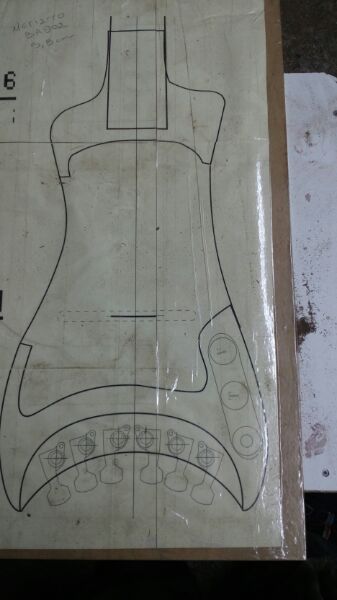

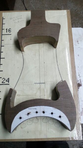

Ξεκίνησα την εν λόγω κατασκευή για λογαριασμό φίλου αφού ειχα ορεξη για πειράματα. Βρήκα κάποια σχέδια στο διαδυκτιο τα οποία παραμετροποιησα ελαφρώς για να ταιριάξουν στις δικές μου αναγκες. Μια γενική ιδέα για το πως θα γίνει φαίνεται στην πρώτη φωτό. Υλικά: για το σώμα καρύδια και το καπάκι έλατο όλα περισσεύματα από άλλες κατασκευές. Εχθες εκοψα τους τακους όπως φαίνεται στην δεύτερη φωτο. Τα πλαϊνά και ή πλάτη θα έχουν πάχος 3χιλ και ή πλάτη θα αποτελείται από 2 κομμάτια. Απορίες πολλές μιας και δεν έχω ασχοληθεί με το αντικείμενο ξανά αλλά αυτά αφού ξεμπερδεψω με την κατασκευή του σώματος. Είμαι περίεργος να δω αν θα βγαλει ήχο....

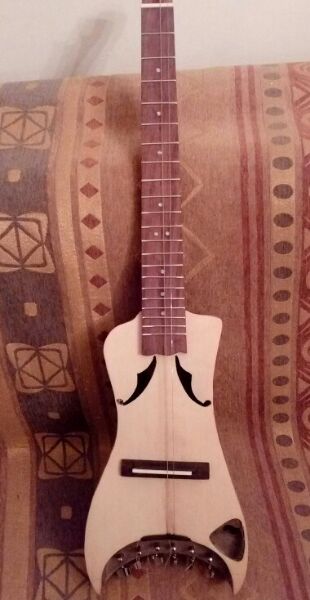

Τελείωσε ή κατασκευή έχει κάποια πράγματα που πρέπει να γίνουν έχει και κάποια λαθάκια αλλά δεν πειράζει!
Και εδώ ήχος
https://youtu.be/cidEQu2q5Xo
https://youtu.be/itnPo7E3jjA
Απ: Travel guitar
« Απάντηση #13 στις: Φεβρουαρίου 29, 2016, 09:06:59 μμ »
Hey Joe !
Μπράβο
  • Μηνύματα: 2.861
Απ: Travel guitar
« Απάντηση #14 στις: Φεβρουαρίου 29, 2016, 11:11:59 μμ »
Μπράβο!!
Μ'άρεσε και ήχος της. Πολύ μπλουζ αδελφέ.
Της λείπει νομίζω το βάθος πράγμα λογικό για το μέγεθος του σκάφους αλλά το ηχόχρωμα είναι πολύ καλό.
Αλήθεια θα μπορούσε να μπει και μαγνήτης για να παίζει και σαν ηλεκτρική ή θα ήταν πολύ έξω από πρότζεκτ;
