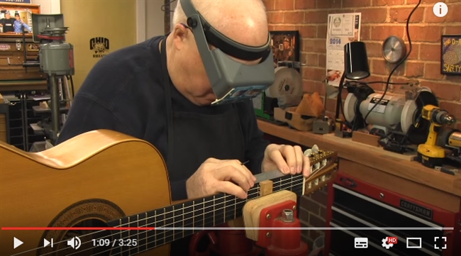

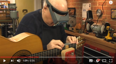

« Απάντηση #13 στις: Ιανουαρίου 15, 2017, 07:35:35 μμ »
Ενα βιντεάκι από την Stewart που πιθανότατα το έχουμε δει (και ίσως το προσπεράσαμε)
έχει να κάνει με την τοποθέτηση των κουκίδων (dots) στα πλαϊνά της ταστιέρας που είναι ήδη κολλημένη στο μπράτσο της κιθάρας.
Απλό, κατανοητό, μερακλίδικο. Εντάξει .
https://www.youtube.com/watch?v=jnNOfXGBKAs
Οσοι φίλοι χρησιμοποιούν γυαλιά πρεσβυωπίας , επειδή αυτά λειτουργούν σαν μεγεθυντικοί φακοί, δεν χρειάζονται να φορέσουν αυτό που βάζει στο κεφάλι του ο κυριούλης του βίντεο για να βλέπει καλά και καθαρά στη δουλειά του.
Οσοι όμως φοράμε γυαλιά μυωπίας, και χρειάζεται να δούμε καλά για να κάνουμε κάποια τέτοια ψιλοδουλειά, συνήθως τα βγάζουμε και βλέπουμε ικανοποιητικά "δια γυμνού οφθαλμού"   ;)  πλησιάζοντας όμως πολύ κοντά το πρόσωπό μας στο σημείο εργασίας.
Εχει χρησιμοποιήσει κανείς φίλος κάτι τέτοιο ; Πώς το λένε ; Πού το βρίσκουμε ; Πόσο να κοστίζει ; ... άραγε αξίζει ;
