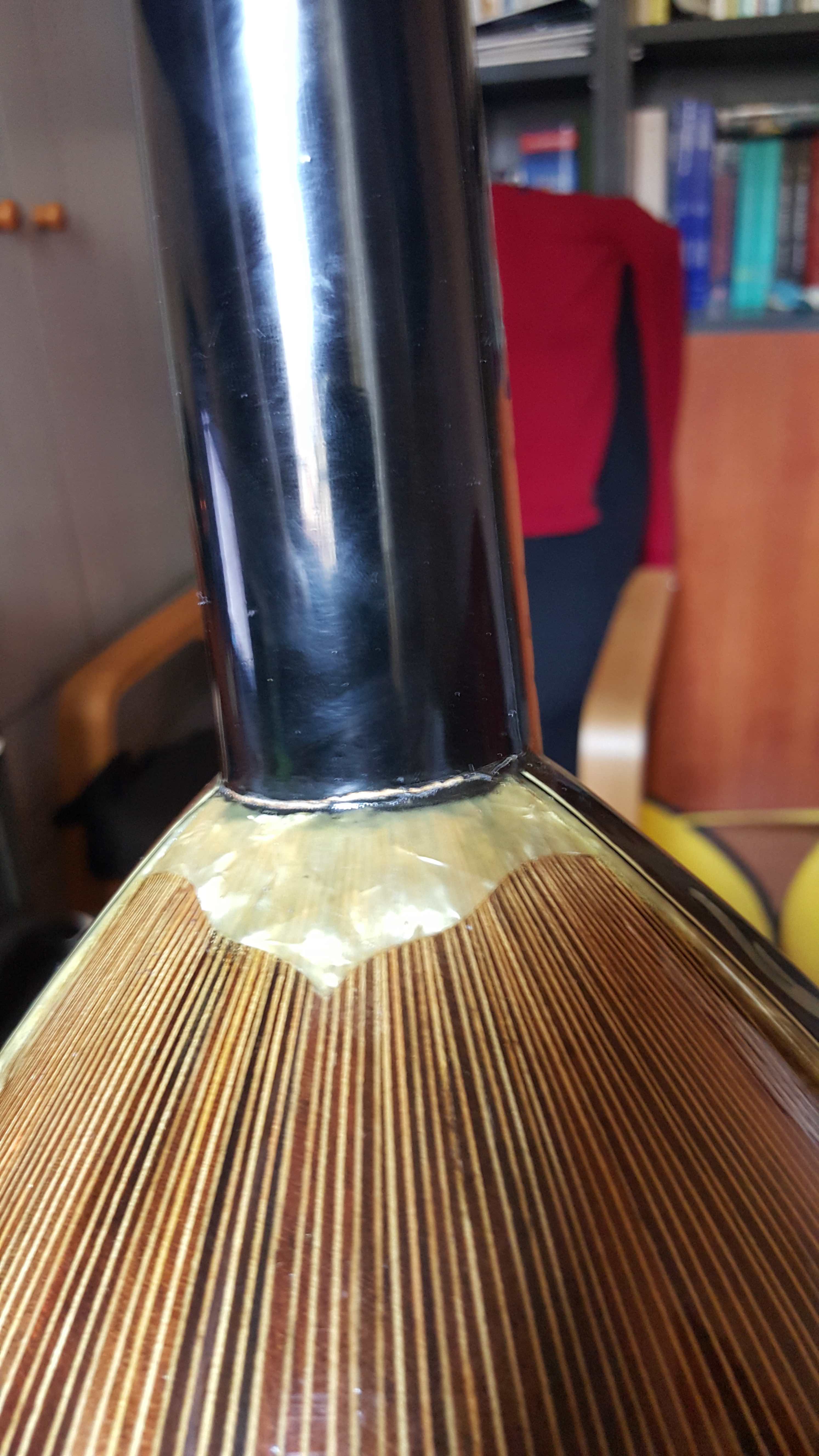

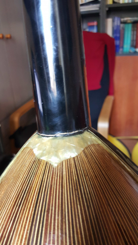

Όταν βγάζω τον καβαλάρη το action έρχεται πολύ χαμηλά, πιο χαμηλά από κανονικά θα έλεγα. Δείτε μία φωτό ακόμα όπου φαίνεται το σκάσιμο πίσω.
