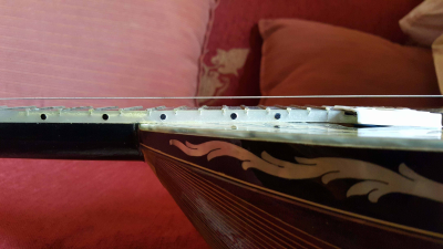

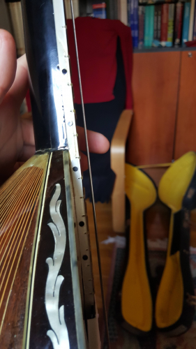

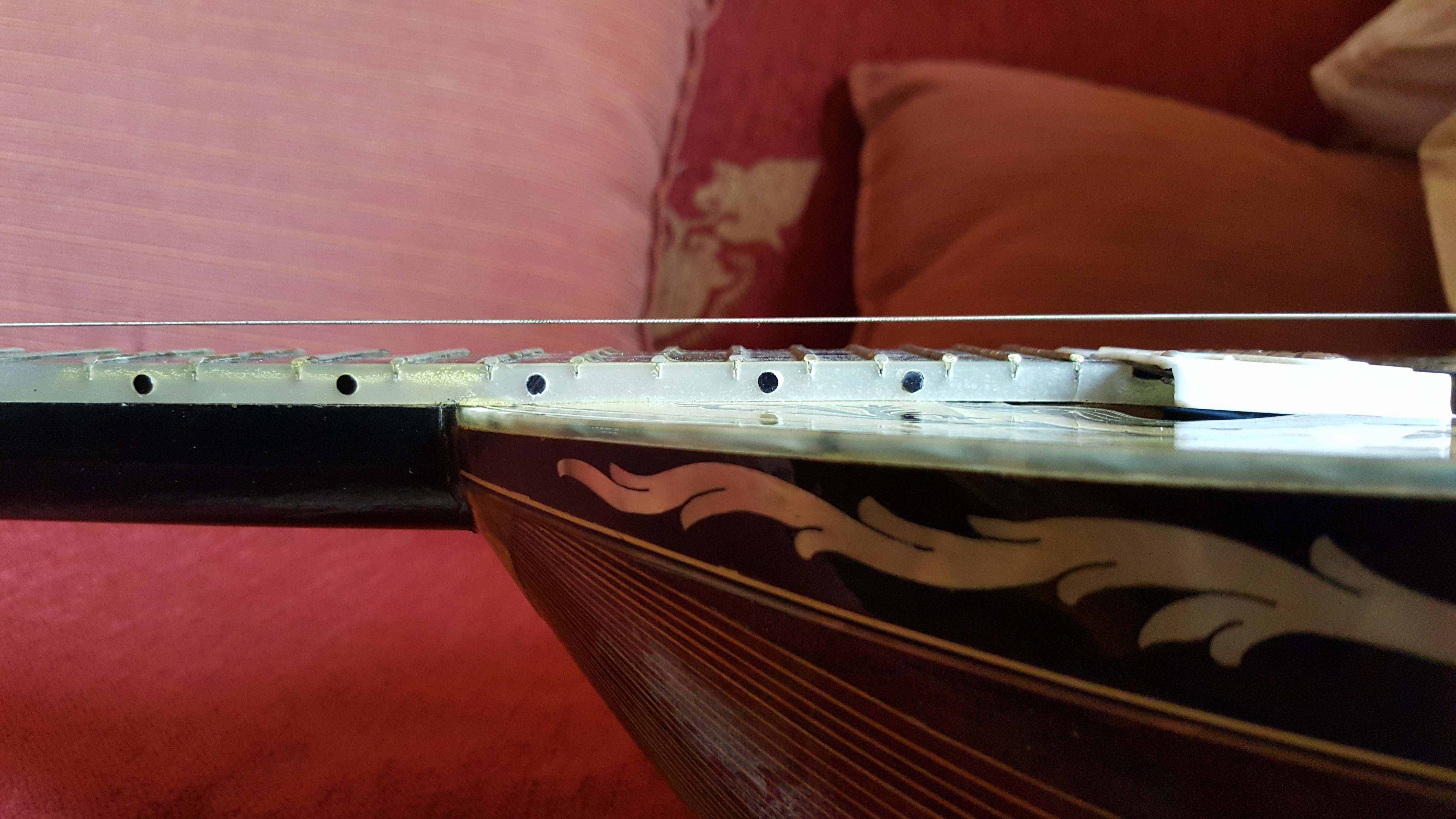

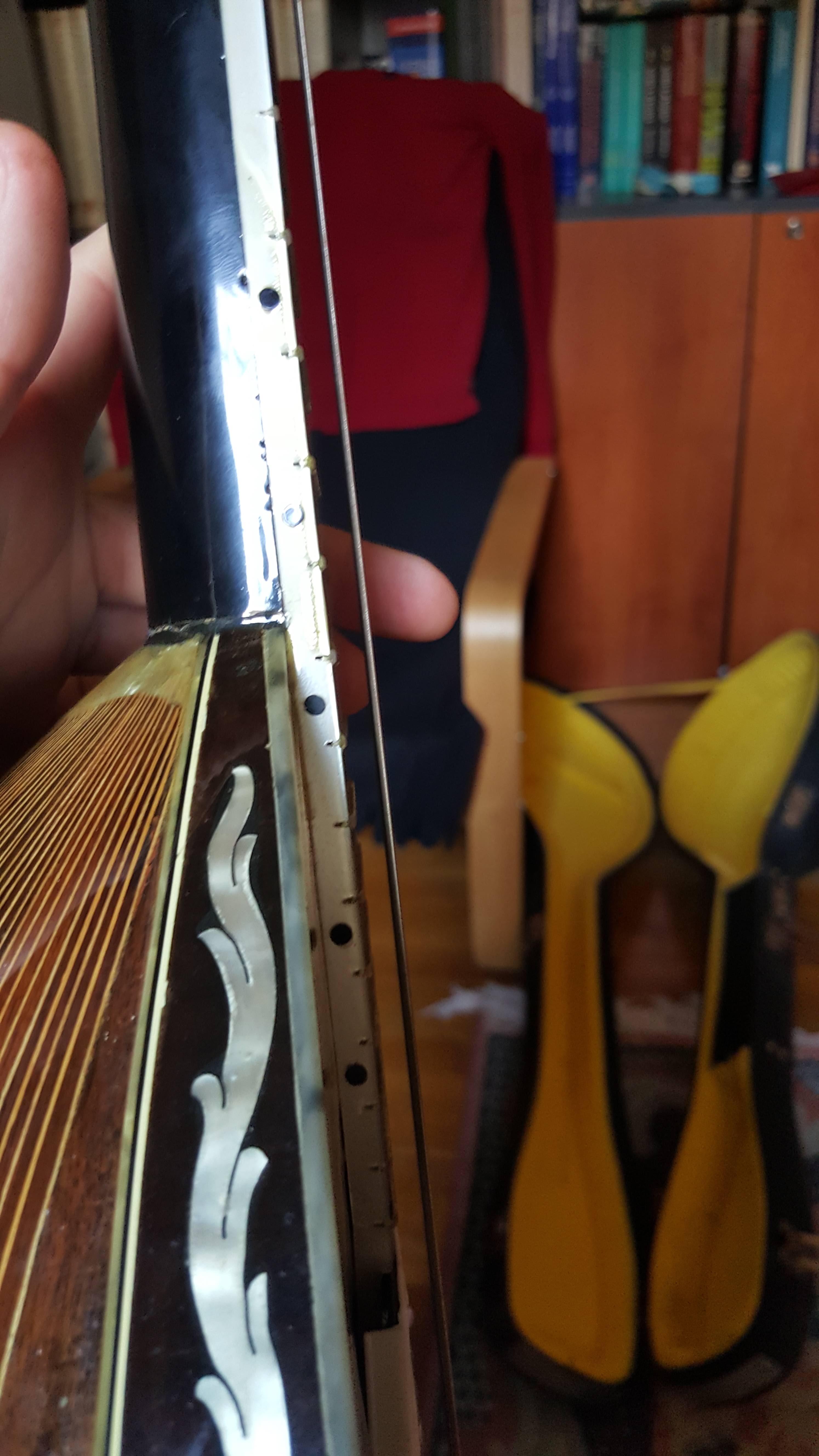

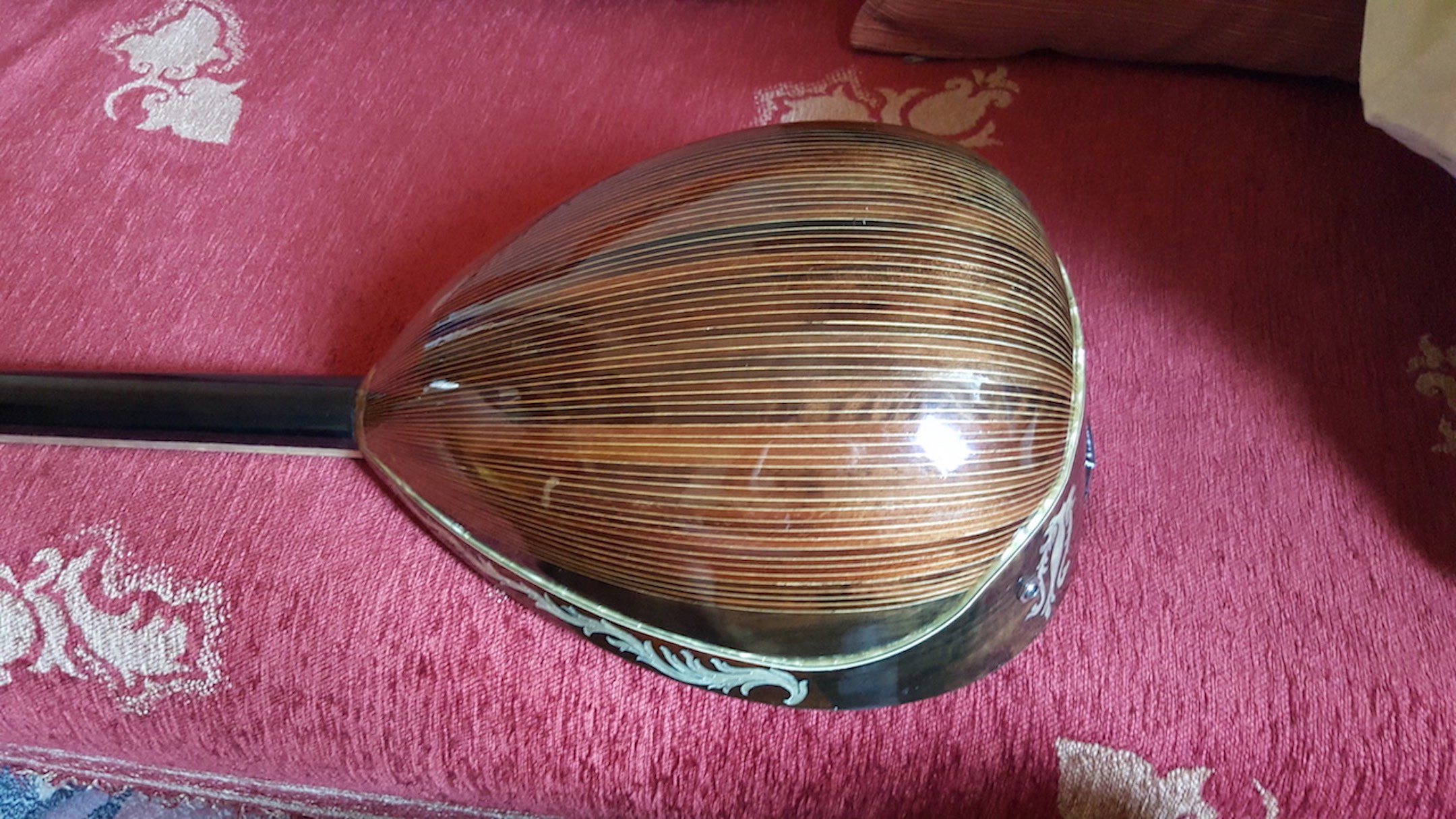

Να και μερικές φωτό. Όχι ότι βγαίνει κανένα συμπέρασμα αλλά μιας και το είπαμε.

« Απάντηση #11 στις: Δεκεμβρίου 28, 2015, 03:43:33 μμ »
χωρις να γνωριζω τιποτε απο μπουζουκια,
νομιζω οτι κατι διακρινω στην ενωση μπρατσου-σωματος, μηπως εχει (σπασει; ξεκολλησει;) εκει και για αυτο σηκωθηκαν ψηλα οι χορδες.
φυσικα, περιμενε να σου απαντησουν και οι ειδικοι εδω μεσα...

Απ: Φτιάχνεται με λογικό κόστος;
« Απάντηση #13 στις: Δεκεμβρίου 28, 2015, 06:31:19 μμ »
Καλά το βλέπεις. Εκεί στην ένωση έχει σκάσει το βερνίκι και μάλιστα πρέπει να έχει πάρει λίγο αέρα προς το πάνω στο μπράτσο. Εννοώ μέσα από το βερνίκι γιατί το πιάνω και είναι σαν ξεκολλημένο σε λίγα σημεία. Για σπάσιμο δε νομίζω διότι δεν κουνιέται τίποτα αλλά πάλι που να ξέρω τι γίνεται μέσα.
« Απάντηση #14 στις: Δεκεμβρίου 28, 2015, 07:21:46 μμ »
Απο το λίγο που μπορώ να καταλάβω απο τις φωτογραφίες ,αξίζει να το ψάξεις.Αν θέλεις και μπορείς ,πέρνα απο τον Νίκο τον Πρόκο στο Περιστέρι ή απο τον Γιώργο τον Ζαφειρίδη στη Νϊκαια.Θα σου πούν εντίμως αν αξίζει ή όχι να το φτιάξεις και πόσο θα κοστίσει.Προσωπική μου γνώμη πάντα.
