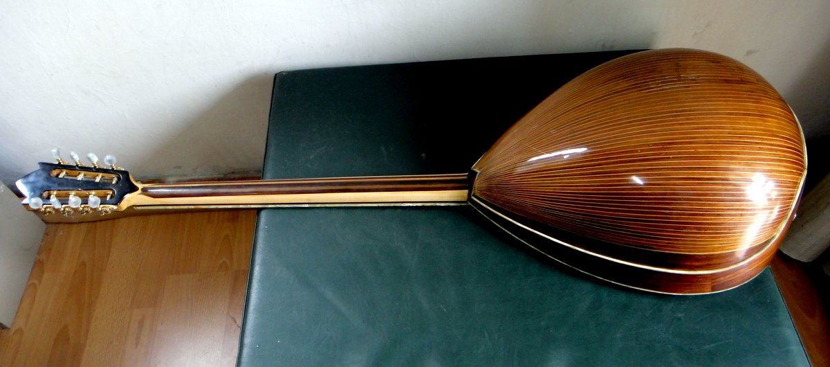

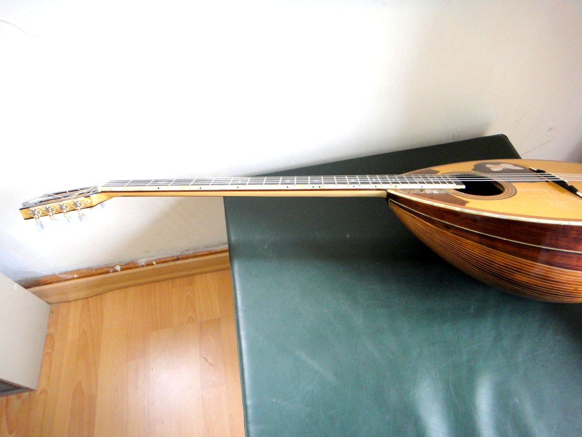

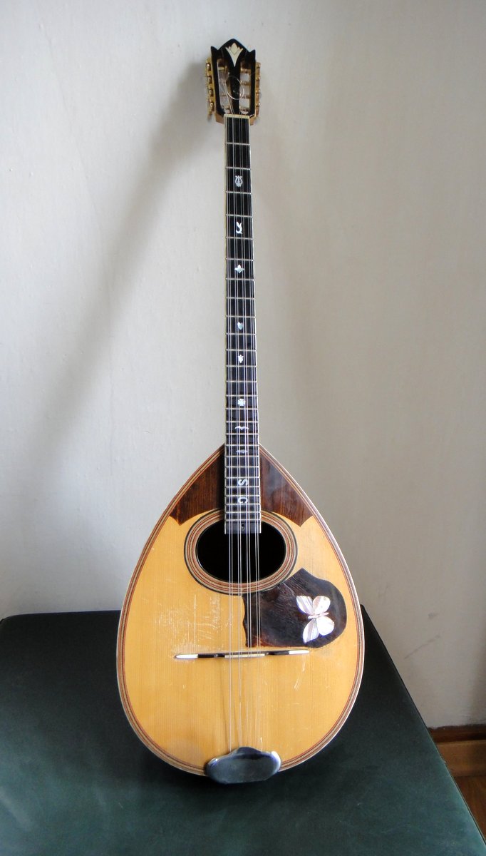

 Οι φωτογραφίες είναι από το πρώτο μπουζούκι που έφτιαξα με την μέθοδο που περιέγραψα προηγουμένως που δεν με δυσκόλεψε ιδιαίτερα .Κατασκευάστηκε με ότι υλικά είχα διαθέσιμα  Μάνικο και τάκοι φλαμούρι από κορνίζες , καπάκι από ένα πολύ παλιό πιάνο σε τρία τουλάχιστον κομμάτια χωρίς εσωτερικές ενισχύσεις στις ενώσεις των κομματιών. Το σκάφος από παλιό Rosewood με 63 ντουγες .¨Έβενος μπροστά και πίσω στον καράολο και στο εσωτερικό και εξωτερικό όριο (border) της ροζέτας Η  διακόσμηση ¨κρίνου΅ ελεφαντόδοντο από πλήκτρο παλιού πιάνου Pick guard rosewood και η πεταλούδα από κοχύλι που βρήκα στην θάλασσα Τα purfings ξύλινα και ίσως όχι πολύ ταιριαστά για μπουζούκι αλλά  αρμονικά με αυτά της ροζέτας Στις φωτογραφίες φαίνεται το balance του οργάνου στη άρθρωση καθώς και η κλήση του καπακιού που επέτυχα με το τζάμι του παλιού WW Beetle (μη φανεί κιόλας ότι διαφημίζω ειδική μάρκα αυτοκινήτου ! ) Το χείλος του σκάφους ανεβαίνει προς τον πίσω τάκο με το κύρτωμα προς τα πάνω  ( τάκο ) και μετά κατεβαίνει βαθμιαία προς το πιο πλατύ μέρος του καπακιού και την άκρη των  καμαριών και πολύ βαθμιαία ανεβαίνει προς τον μπροστινό τάκο και την άρθρωση του μάνικου διαγράφοντας ένα πολύ μικρό   τόξο προς τα κάτω και χωρίς ευθειασμό μπροστά στην τρύπα Το καπάκι είναι θολωτό ( domed ) Κόλλημα πρώτα των untapered καμαριών στο σκάφος με τριγωνικά στηρίγματα και τρίψιμο στο κοίλο γυαλί και μετά κόλλημα του καπακιού που εφαρμόζει τέλεια χωρίς τάσεις και ζορίσματα. Το ίδιο και ο καβαλάρης οποίος διαμορφώθηκε στο κυρτό γυαλί αυτοκινήτου που περιέγραψα προηγουμένως Στο τέλος της ταστιέρας τα αρχικά του γιού  μου .S G
