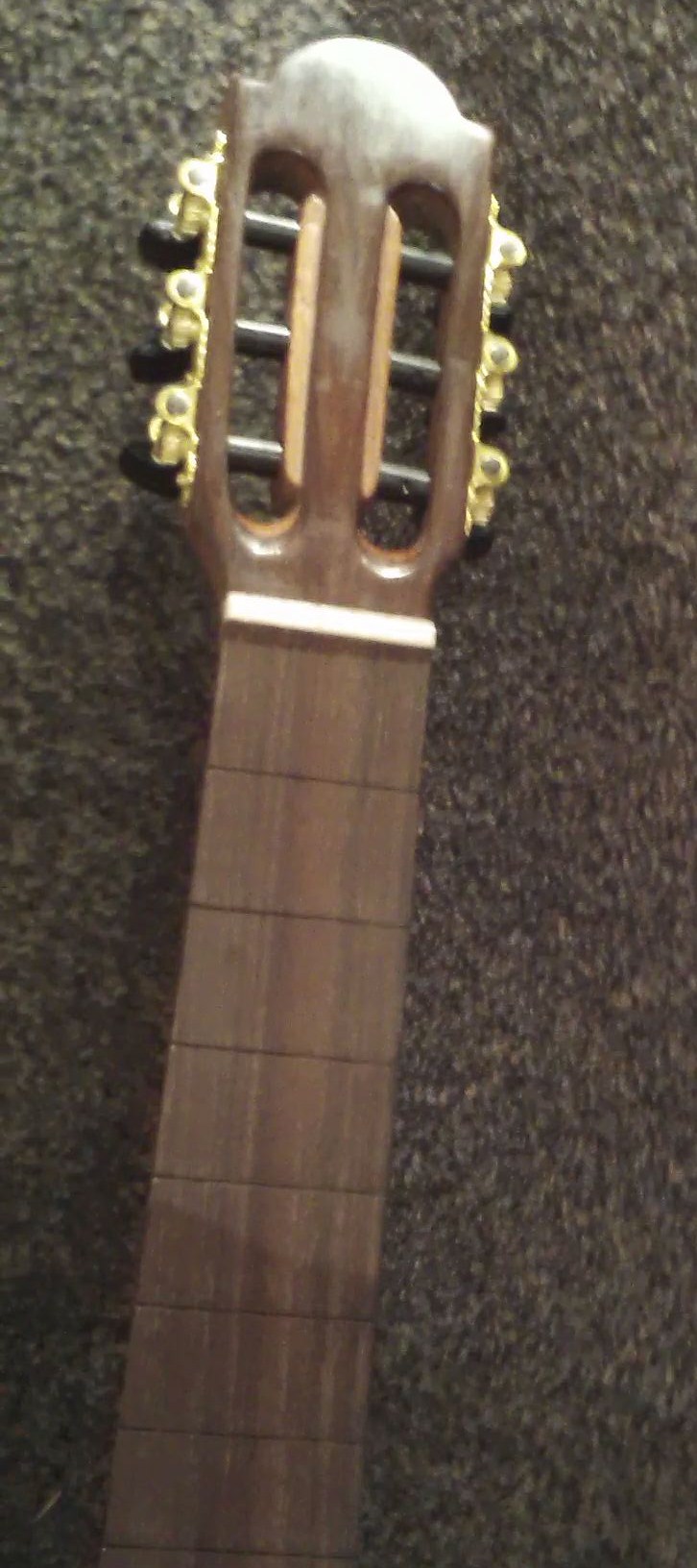

  Κώστα , καλησπέρα , ευχαριστώ γιά τό σχόλιο . Τά τακάκια από παλίσσανδρο είναι η περίπτωση πού ένα λάθος οδηγεί σέ μιά λύση πού φαίνεται καλύτερη απ'τό νά μήν είχε γίνει τό λάθος . Μέτρημα τής σχισμής μέ κλειδιά κλασσικής , καί μετά τά κλειδιά τής ακουστικής πέφτουν κοντά καί δέν πατάνε απέναντι . Σκέφτηκα νά φτιάξω αντίκρυσμα , στήν αρχή από σφενδάμι , όπως τό καράολο , αλλά μετά σκέφτηκα νά βάλω παλίσσανδρο πού είναι πιό σκληρός . Έτσι , καί ηχητικά θά είναι πιό σωστό , αλλά καί δέν φαίνεται σάν μερεμέτι .

το ιδιο εκανα και εγω σε μια με τα κλειδια που δεν φτανανε, αλλα δεν το εκανα τοσο περιτεχνο-ομορφο!

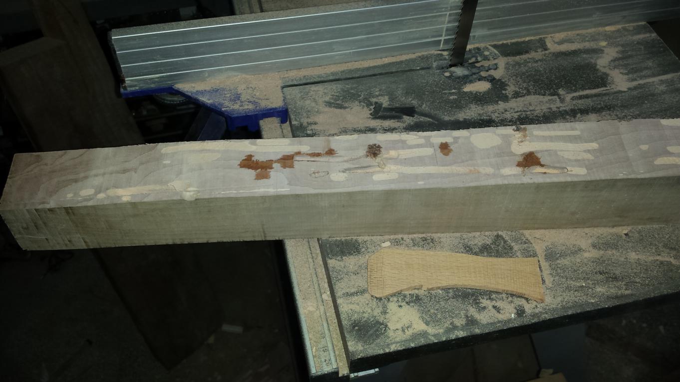

Ελπίζω μήπως σώσω τίποτα απο το άλλο μισό
φιλε sakkalis εγω θα το εβαζα στο τζακι, μηπως εχουν κανει τιποτε αυγα και δεν φαινονται, ή θα εβρισκα εναν τροπο (με ατμιση; αφου κοψω τα κομματια στο παχος που θελω, να τα περναγα ενα vivexyl;)
το ειχα ψαξει και παλαια, και ειδα οτι αυτα τα σκουλικια (ασπρα-μεγαλα) ειναι οι προνυμφες απ το σαρακι.
παντως ειναι σοβαρο και ψαξε το σοβαρα...
(ασχετο-σχετικο: ο πατερας μου στο χωριο ειχε ξυλα για το τζακι, και αυτα που δεν ειχε χρησιμοποιησει των 2-3 ετων ειχαν μεσα τετοια ασπρα μεγαλα, και ειχα σκισει ενα απο περιεργεια και ειχαν μεσα παντου τουνελ με πριονιδι. και δεν ειχε μονο ενα, αλλα σχεδον ολα τα παλαια ξυλα, πραγμα που σημαινει οτι "επεκτεινεται")
(οχι σαν την ελληνικη αναπτυξη...)

Να εισαι καλα Στελιο για τις συμβουλες.
Ετσι ειναι οπως ειπες. Μεγαλες τρυπες σαν τουνελ γεματες πριονιδι συμπιεσμενο.
Παντως αν κρινω απο το μεγεθος αυτες δεν ειναι προνυμφες. Πιο πολυ για πεθερες ή συμπεθερες μου κανουν. ;D

  Στέλιο σ'ευχαριστώ , νάσαι καλά .

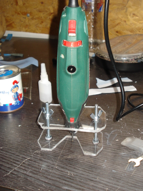

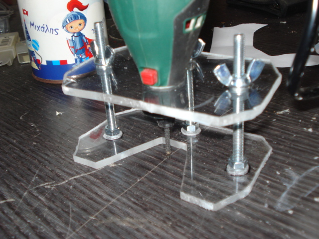

επιτελους εκανα και εγω μια βαση για ντρεμελ.
μα τι περιεργο ειναι αυτο το plexiglass. μου εσπασε τα νευρα.
θα τς κανω αργοτερα και κατι που σκεφτηκα για κυκλους και φιλετα

ΤΟΧΕΙΣ ΑΓΟΡΙ ΜΟΥ.........................................

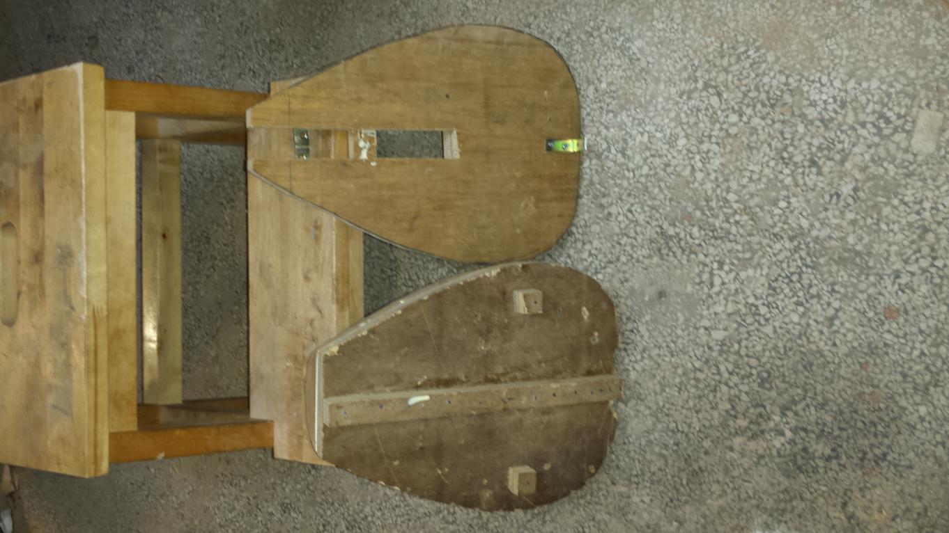

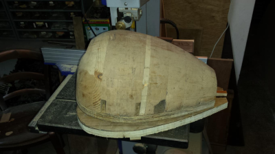

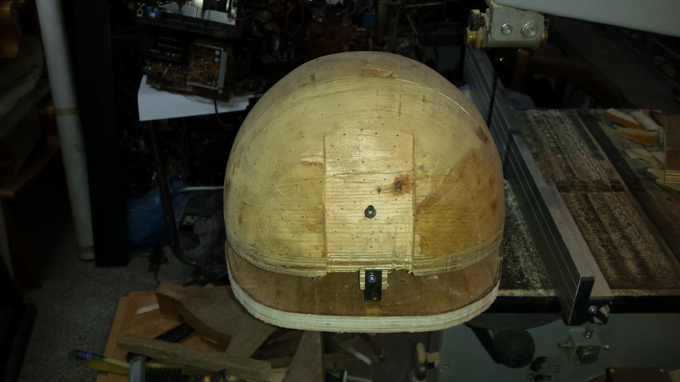

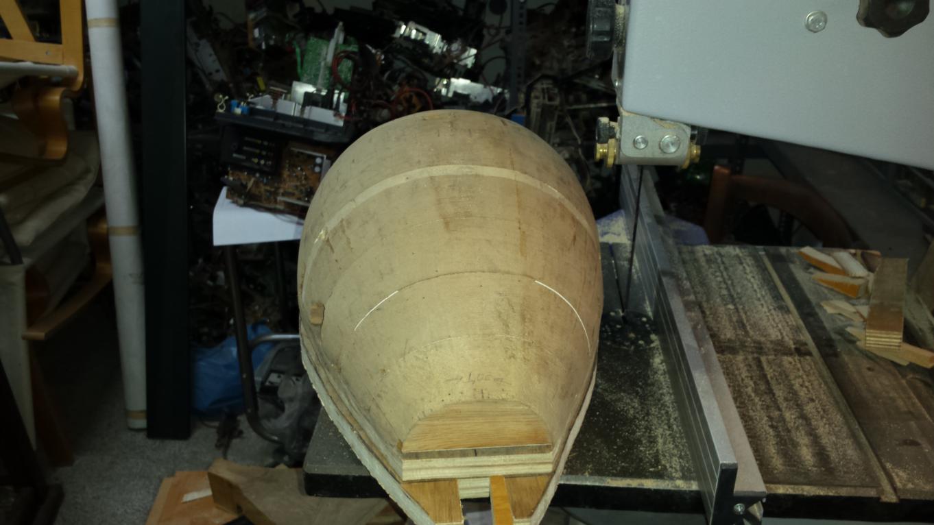

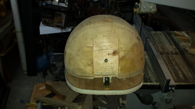

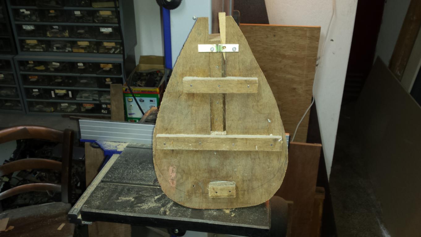

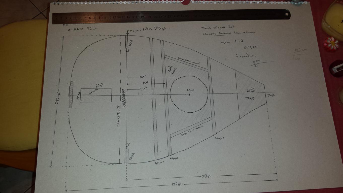

Μιας και σιχτίρισα για τα καλά με το χαλασμένο καραγάτσι, δεν είχα ουτε κουράγιο ούτε διάθεση να παλέψω με τα ξύλα. Έτσι κάθισα και δούλεψα στο χαρτί το βασικό σχέδιο και τον οπλισμό της μπουζουκομάνας. Ανεβάζω το σχετικό σχέδιο καθώς και φωτογραφίες από το καλούπι. Το καλούπι έγινε με μετατροπή από υπάρχον καλούπι της λάφτας και με την λογική που αναφέρεται στην παρουσίαση της λάφτας.
http://www.luthier.gr/index.php?topic=1736.0
Οι διαστάσεις που αναφέρονται στο σχέδιο είναι οι εσωτερικές κατ’ουσίαν και όχι οι τελικές εξωτερικές του
σκάφους. Τα σχέδια όπως είπα είναι τ’αρχικά και οι τελικές διαστάσεις (οπλισμός) και άλλα θα τελειοποιηθούν  κατά την κατασκευή. Παλιακός τύπος δουλεύω μολύβι και χαρτί και όχι υπολογιστή. Τους ραπιτογράφους και τους διαβήτες από το πολυτεχνείο κάπου τους έχω αλλά τώρα που να'ψαχνα!!
Και για το γαμώτο ανεβάζω φωτογραφίες και από το καραγάτσι.
Μάλλον τελικά για την κατασκευή θα πάω για μια μουριά που έχω κρατημένη.

...τον ειδα τον σενιορ σκουλικι διπλα στην κορδελιτσα...
...του εβγαλα και μια αναμνηστικη φωτο...

  Κώστα καλημέρα , χρόνια πολλά , άν κατάλαβα καλά , τό dremel στηρίζεται στό πλεξιγκλάς ξεβιδώνοντας τήν μπροστινή πλαστική φλάντζα , περνώντας το στήν τρύπα τού πλέξι , καί ξαναβιδώνοντας τή βίδα από τήν άλλη πλευρά . Ή όχι ?
  Πολύ ωραία η βάση , απλή καί αποτελεσματική . Μόνο πού θά μάς επικυρήξει η dremel . ; Άν θές ρίξε μιά ματιά σέ προηγούμενη σελίδα , μαζί μέ τό κιθαρόνι , έχω φωτό από έναν οδηγό γιά κυκλική κοψιά γιά ρούτερ πού έφτιαξα . Ίσως κάτι σού φανεί χρήσιμο.

ΟΤΑΝ ΛΕΜΕ ΜΠΟΥΖΟΥΚΟΜΑΝΑ.....................ΕΝΟΕΙΤΕ ΟΤΙ ΕΧΕΙ ΦΑΡΔΥΤΕΡΟ ΚΑΙ ΜΑΚΡΥΤΕΡΟ ΣΚΑΦΟΣ. ΓΙΑ ΤΙ ΜΗΚΟΣ ΧΟΡΔΗΣ ΜΙΛΑΜΕ?
ΜΗΠΩΣ ΚΙ ΑΛΛΟ ΚΟΥΤΡΙΣΜΑ? ΦΑΝΤΑΖΟΜΑΙ ΕΧΕΙΣ ΚΟΙΤΑΞΕΙ ΣΤΟΥ ΙΣΙΔΩΡΟΥ ΤΑ ΟΡΓΑΝΑ ......................
