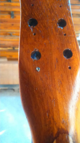

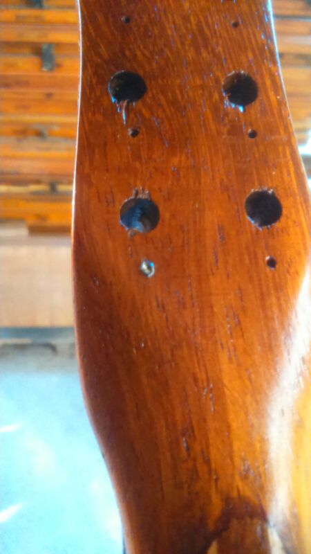

Σφίγγοντας μια από τις βιδουλες των κλειδιών, έσπασε το κεφάλι, αφήνοντας το σπειρωμα μέσα στο ξύλο.. Το κακό είναι πως δεν πιάνεται ούτε με το τσιμπιδακι.. Τι κάνουμε ρε παιδιά;

Δημητρη ειναι φατσα με το ξυλο; δεν προεξεχει καθολου; σε ρωταω γιατι αν προεξεχει μπορεις να χαραξεις με σιδεροπριονο κ να την βγαλεις με ισιο κατσαβιδι, αλλιως τρυπησετην με τρυπανακι χιλιοστου στο κεντρο κ μετα μ ενα κατσαβιδακι μικρο μπορει να παρει βολτα με λιγο ζορι, αλλιως τρυπα παλι με πιο μεγαλο πχ 2—3 χιλιοστα και θα στην ξεκολωσει, κλήστο με καβίλια κ βαλε άλλη βίδα ιδια.

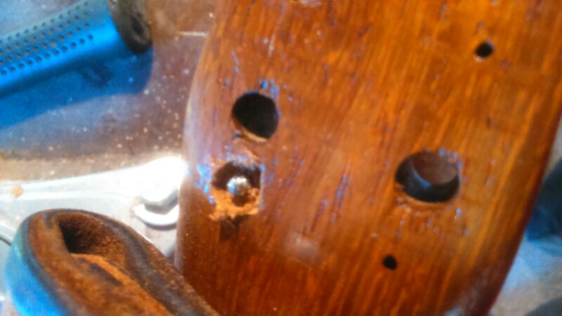

δοκιμασε να την  σπρωξεις αριστεροστροφα με μια ποντα και ενα μικρο σφυρακι. Μολις κουνησει λιγο, μπορεις να την βγαλεις ακομα και με το δαχτυλο σου.

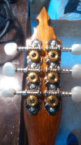

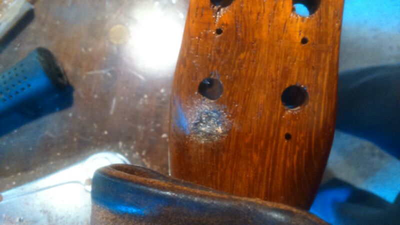

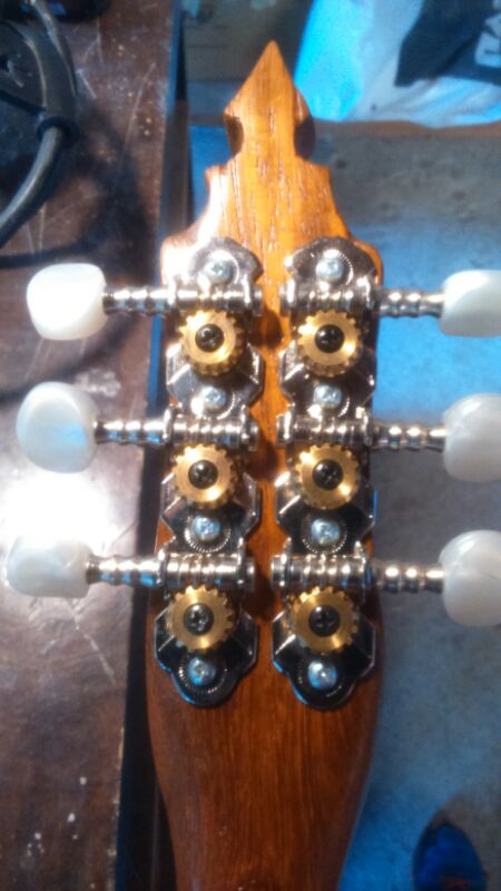

Φτάνοντας στο σημείο που έπρεπε να πάρω αποφάσεις, έχοντας ήδη περάσει δύο χέρια γομαλακα και με έλλειψη χρόνου, κατέληξα να σκάψω περιμετρικά της βίδας και αφού την αφαίρεσα γέμισα με εποξικη και ψιλό πριονιδι. Σε 15 λεπτά η κόλλα είχε παγώσει αρκετά κι έτσι τα κλειδιά μπήκαν στη θέση τους. Ούτε γάτα ούτε ζημιά! Ευχαριστώ όλους για τις ιδέες!
