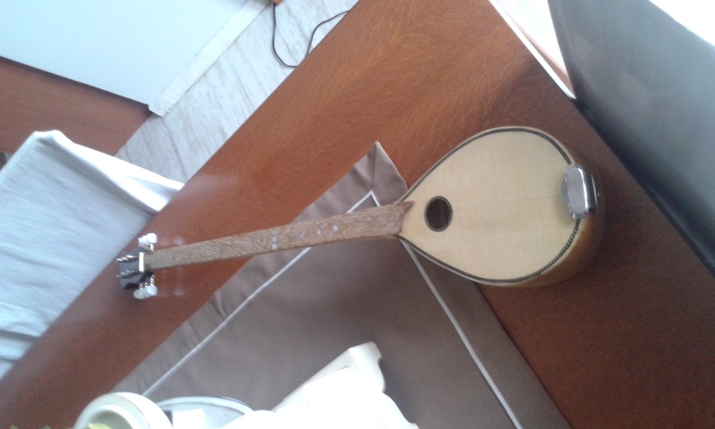

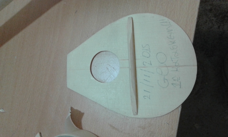

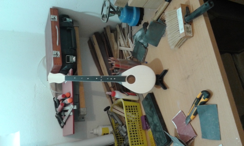

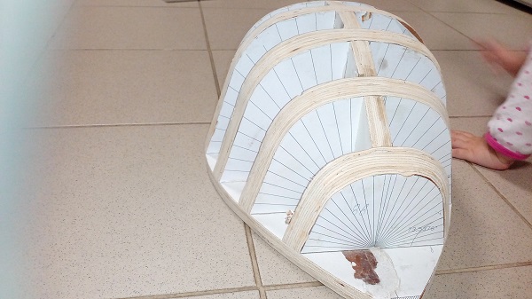

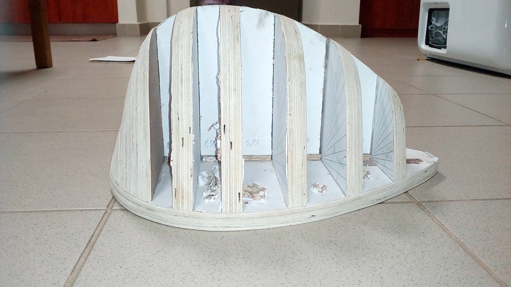

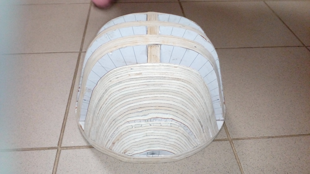

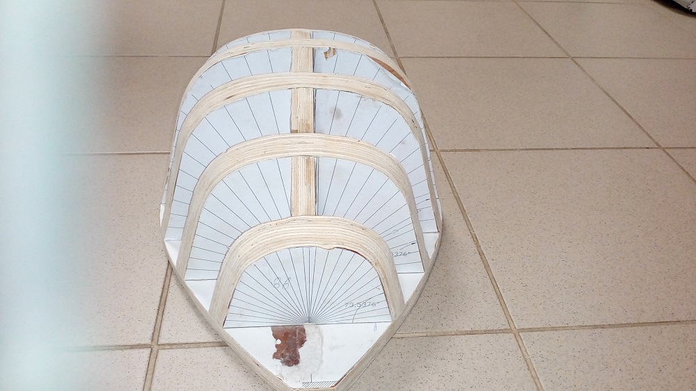

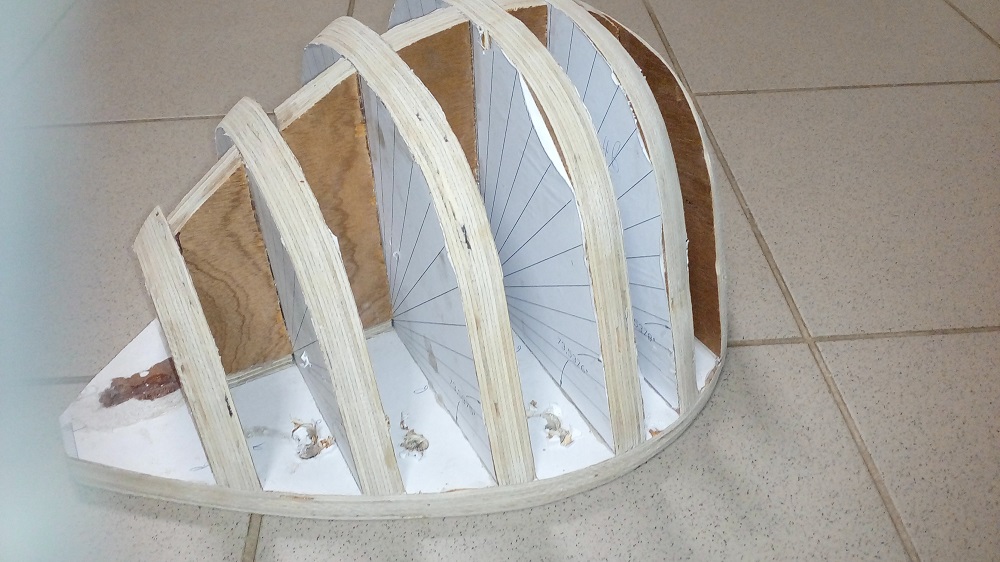

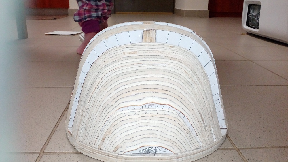

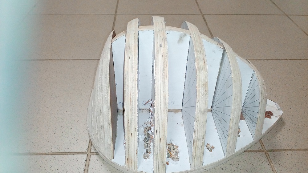

Ξεκινισα και εγω την πρωτη μου κατασκευη ενα μπαγλαμα .38cmκλιμακα σκαφος πευκο μπρατσο φλαμουρι -παντουκ φλαμουρι και καπακι ελατο!!!

Ωραίος , καλά τελειώματα , νασαι καλά και να σε συντροφεύει στα μεράκια σου !

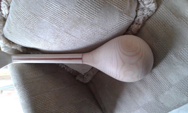

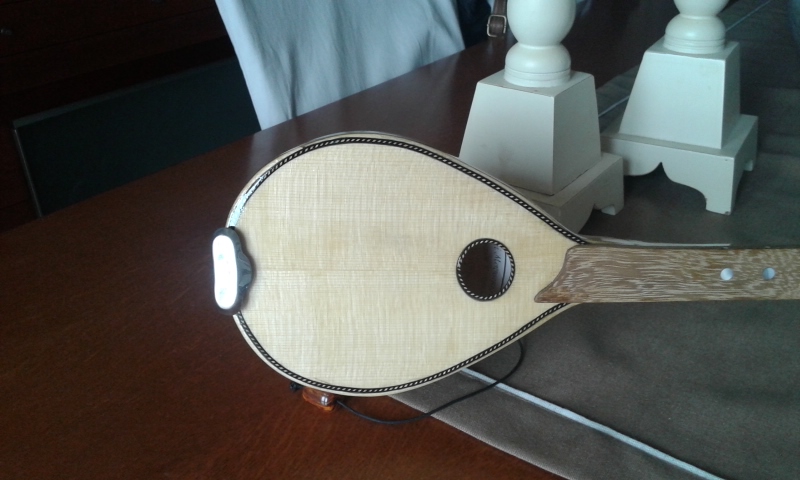

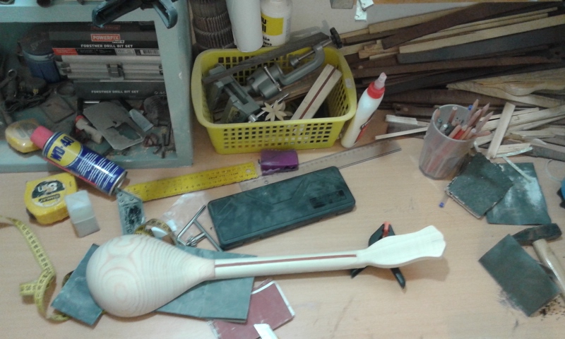

Πολυ ωραιος ο μπαγλαμαδακος σου GEO....παρατηρώ μια διαφορά ομως στην ενωση μπρατσου-σκαφους.
Εχεις βαλει εκει πρόσθετο κομμάτι.....;;;;;
Απ: Το 1ο μπαγλαμαδακι
« Απάντηση #4 στις: Δεκεμβρίου 03, 2015, 06:55:21 πμ »
στην ενωση του σκαφους εχω προσθεση δυο φιλετα από παντουκ,και μπροστα από την ενωση εβαλα ένα φιλετο για να φενεται σαν τακος.και αρκετη κολα.

Ωραια νερα εχει το σκαφος, θα αφησεις φυσικό το χρωμα ή θα το σκουρηνεις;

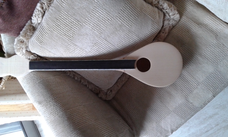

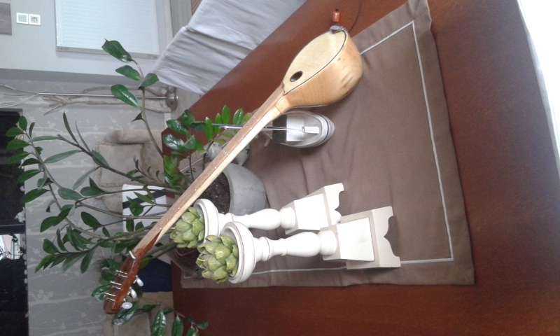

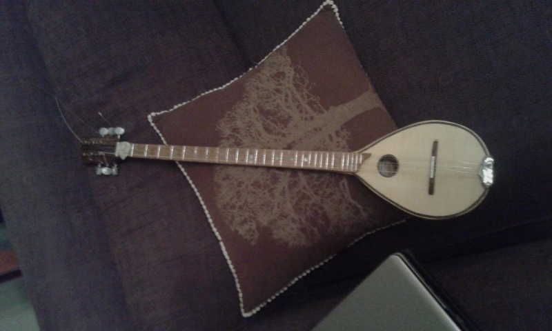

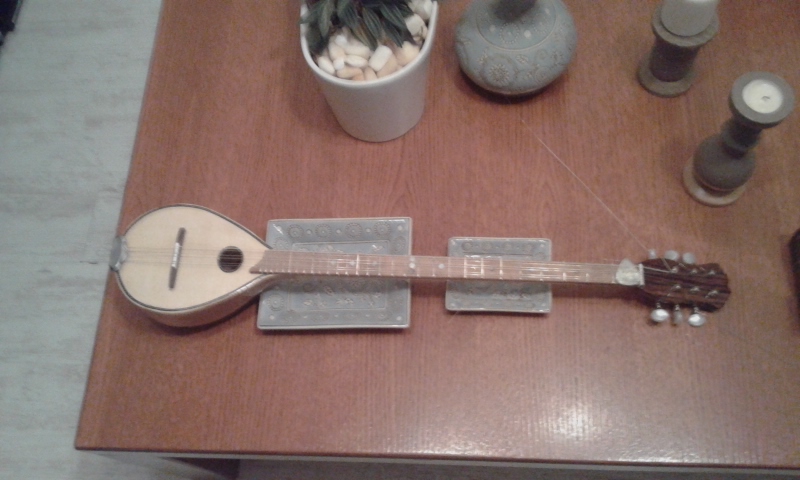

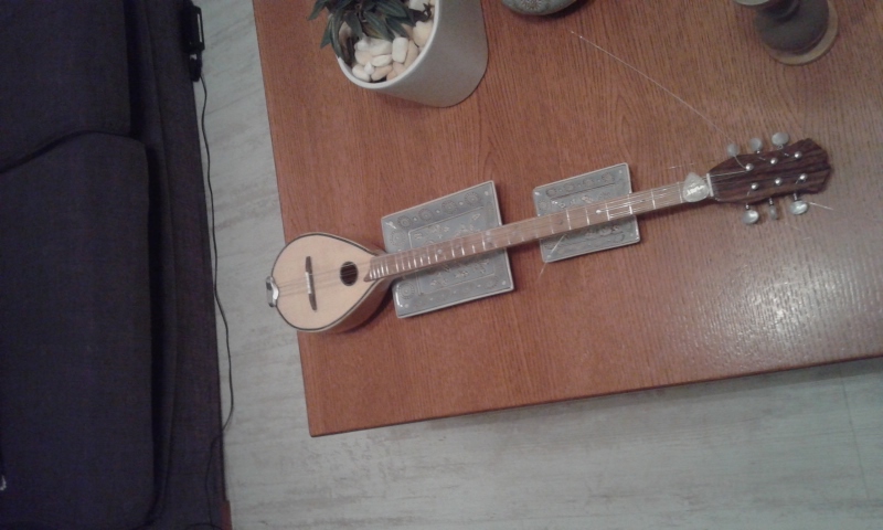

Ξεκινησα το δευτερο οργανο τζουρομπαγλαμα κλιμακα 51.5 σκαφος φλαμουρι καπακι ελατο μπρατσο φλαμουρι εβενο  βεγκε καραολο ιροκο καπλαμας ζεμπρανο και ταστιερα ιροκο.Με ωραιο ηχο μονο η λα δεν εχει διαρκεια.

Πολύ όμορφα πράγματα. Όμορφο οργανάκι. Συνέχισε τα ωραία πράγματα. Μια ερώτηση - παρατήρηση μόνο : γιατί δεν βάζεις μονοκόματο  καπάκι; Σίγουρα είναι πολύ καλύτερο και ηχητικά και από άποψης στατικότητας
« Απάντηση #9 στις: Μαρτίου 23, 2016, 07:44:22 μμ »
καπακι εβαλα από ρεταλια που ειχα.σιγουρα το μονοκοματο είναι καλυτερο αλλα και με αυτό είμαι ικανοποιμενος.ηχο μολις κανω λογαριασμο στο you tube.(geo=γιωργος)

« Απάντηση #11 στις: Μαρτίου 26, 2016, 07:08:32 μμ »
μπράβο πολύ φωνακλάδικο και ''μεταλλικό'' ήχο έχει!
