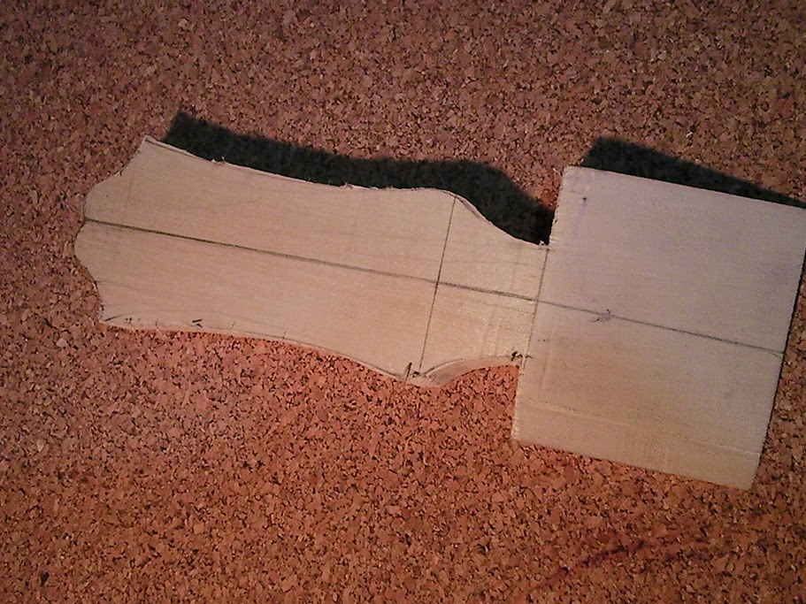

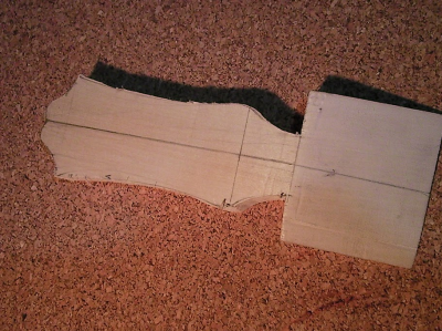

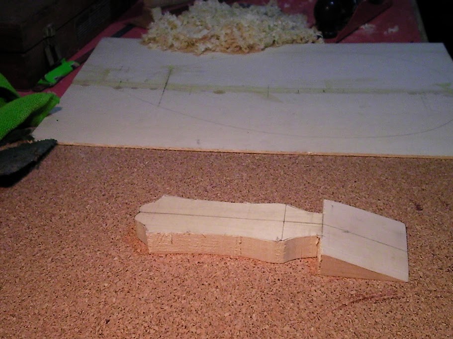

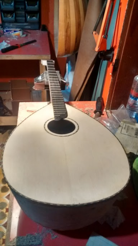

Με χαρά παρουσιάζω το πρώτο μου τριχορδο σε κλίμακα 65.Λεπτομέρειες κατασκευής σε λίγο....εδω ένα δείγμα για τον ήχο https://www.youtube.com/watch?v=WVwq1IpFJTw και κάποιες φωτό απο την κατασκευή.

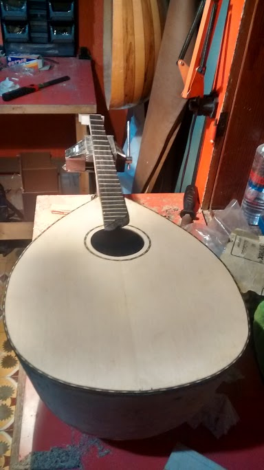

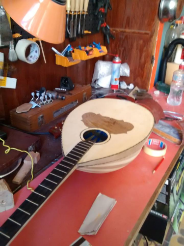

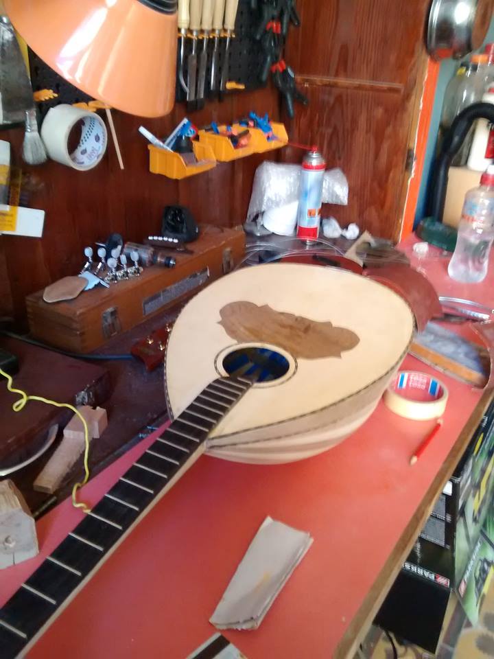

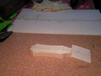

Μίας και βρήκα λίγο χρόνο να γράψω 2 λογάκια για τη συγκεκριμένη κατασκευή. Το μπουζούκι αυτό είχε ως σκοπό να αποδώσει όσο γίνεται καλύτερα τον ήχο των  ηχογραφήσεων του μεσοπολέμου. Διαβάζοντας πάρα πολλα και συγκεντρωνοντας κατασκευαστηκές λεπτομέρειες της εποχής εκείνης φτάσαμε σε αυτό το αποτέλεσμα που απο κοντά η αλήθεια είναι οτι είναι λιγο διαφορετικός απο το video. Κλίμακα οργάνου 65 (εκείνη την εποχή κατασκευάζονται απο 635mm και "παμε"). Τα καμάρια είναι 3 με το τελευταιο προς την μερία του καβαλάρη λοξό προς την μερια των "πριμων". Το καπάκι είναι έλατο ΑΑΑ ποιότητα και  απο 2,4 εως 2,8 πάχος. Επίσης έχει κατασκευαστεί χωρίς καμπύλωμα (φλατ με την πατούρα και το σκάφος). Το μάνικο έχει 2 κόντρες απο βέγκε και παντουκ ενω το υπόλοιπο είναι απο φλαμούρι. Η περίμετρος της ηχητικής οπής είναι 7 cm. Το σκάφος είναι καρυδία φλαμούρι και είναι χαρτωμένο εσωτέρικα μόνο στην ένωση των δουγών. Η ένωση του σκάφους με το μάνικο γίνεται στο 17 τάστο και ο καβάλαρης είναι έβενος με κόκαλο απο βόδι. Αν το συγκρίνουμε με  τραγούδια του χατζηχρηστού πχ μοίαζει αρκετά θα έλεγα και επίσης το sustain  είναι ελάχιστο όπως παρατηρήθηκε ένω έχει αρκετά μπασα. Συμπληρώνοντας θέλω να τονίσω οτι ο ηχός (αν και υποκειμενικό) δεν ξέρω αν ήταν έτσι στα μπουζουκια της εποχής μιας και δεν εχει πέσει κανένα στα χέρια μου αλλα κρίνω βάση του αποτελέσματος των φωνογραφικών ηχογραφήσεων.
Η προσπάθεια μετράει

καλημέρα και κατ' αρχάς συγχαρητήρια για την κατασκευή σου.
Έχω ερωτήσεις σχετικά με τα γραφόμενά σου παραπάνω:
.. Το μπουζούκι αυτό είχε ως σκοπό να αποδώσει όσο γίνεται καλύτερα τον ήχο των  ηχογραφήσεων του μεσοπολέμου. Διαβάζοντας πάρα πολλα και συγκεντρωνοντας κατασκευαστηκές λεπτομέρειες της εποχής εκείνης...
Παράθεση από: oblivion83
... έχει κατασκευαστεί χωρίς καμπύλωμα (φλατ με την πατούρα και το σκάφος).
εδώ λίγο μπερδεύτηκα, εννοείς την εγκάρσια καμπύλη?  ό,τι έχω υπόψη μου είναι κυρίως μαντολίνα (μόνο ένα τέτοιο μπουζούκι έχω πιάσει στα χέρια μου κι αυτό πριν αρκετά χρόνια) και αυτή η εργασία του Μουστάκα  http://www.tar.gr/content/content/files/Moustakas-Armatwma-bouzoukioy-arxes-20ou-aiwna-Tar.gr-2.pdf.pdf
Σε όλα αυτά τα όργανα όμως υπάρχει και τσάκιση και εγκάρσια καμπύλη, συνήθως πιο έντονη απ ό,τι στα σύγχρονα μπουζούκια.
Θέλεις λίγο να εξηγήσεις το "φλατ"?
το "όπως παρατηρήθηκε" αναφέρεται στο δικό σου όργανο ή στις παλιές ηχογραφήσεις? το "ενώ" το χρησιμοποιείς για αντίθεση (ήθελες πρίμα, αν αναφέρεσαι στο δικό σου) ή για να τονίσεις θετικά στοιχεία (ήθελες μπάσα) ?

Μάνο Θα προσπαθήσω να γίνω κατανοητός όσο γίνεται περισσότερο.
 Όσον αφορά το 1 ερώτημα σου για την καμπύλη εννόω το κυρτό μέρος που δημιουργεί στο καπάκι το καμπύλο καμάρι. Στην περίπτωση αυτή δεν έχω δώσει καμία κλίση στα καμάρια και αυτό εννοώ φλάτ (με το πίσω μέρος προς τον καβάλαρη να είναι ελάχιστα πιό ψηλό απο το μπροστά προς τον τάκο, έτσι ωστε να ακολουθέι την κλίση του μάνικου). Αρχικά ο βασικός σχεδιασμός ήταν το μπουζούκι να γίνει με τσάκιση οπως τα μαντολίνα (και τα παλιά τρίχορδα) αλλα τελικά αυτό δεν έγινε. Θεωρώ οτι το καμπύλωμα ναι μεν δίνει μεγαλύτερη αντοχή στην πίεση του καβαλάρη (στην αντοχή στις τάσεις δήλαδη που ασκούνται στα καπάκια) αλλα γενικά δεν διάλεξα αυτή την "σχολή" κάτι το οποίο εχει θετικά αλλα και αρνητικά (όπως η πιθάνη βύθιση όπως συνηθείζεται στα ούτια). Το όπως παρτηρήθηκε αναφέρεται σε παραπάνω ερώτημα του driver για το αν είναι μουντός ο ήχος η αν ευθείνεται το youtube...... και εκεί αποδίδω και το οτι είναι μπάσο γενικά και όχι πρίμο. Ελπίζω να έιμαι  περισσοτερο ξεκάθαρος αυτή την φορά.

« Απάντηση #8 στις: Δεκεμβρίου 03, 2015, 10:46:25 μμ »
το καμπυλωμα γιαυτο γινεται, για να μην κατσει!  με ενα ισιο καπακι το εχεις σιγουρο το καθησμα!
Τα ουτια δεν εχουν να κανουν με αυτο μιας και δουλευουν αναποδα, τραβανε τον καβαλαρη. Εκει δεν καθεται ο καβαλαρης (δεν γινεται), αλλα προκαλειτε βυθηση στην περιοχη μπροστα απο τον καβαλαρη.
Αυτο που μοιαζει παραξενο ειναι οτι προσπαθησες, οπως λες, να φτιαξεις παλαικο ηχο δουλευοντας με διαφορετικο τροπο.  Περι ορεξεως............. κολοκυθοπιτσα!
