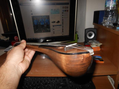

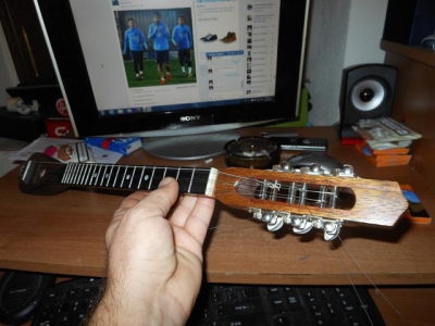

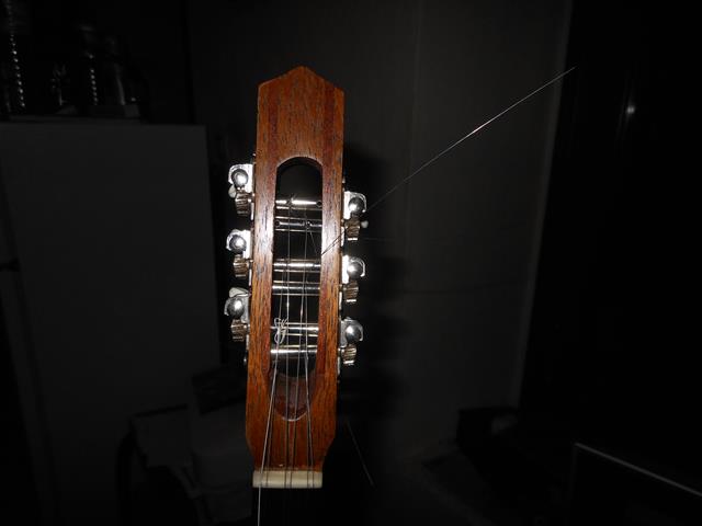

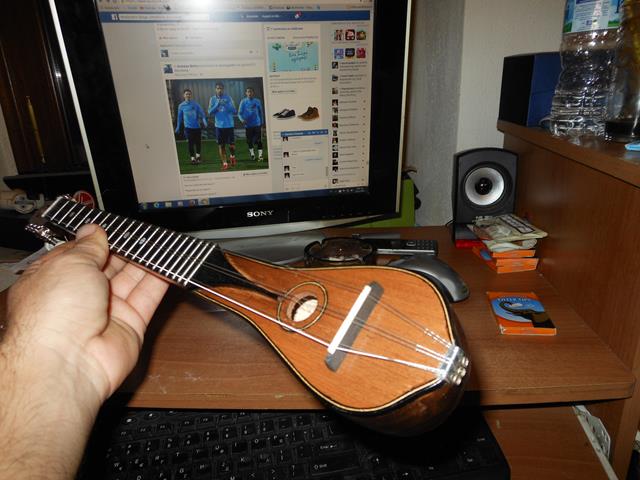

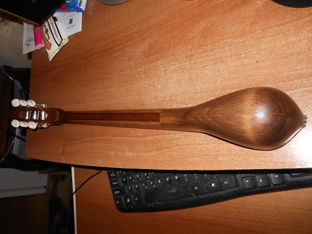

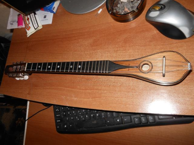

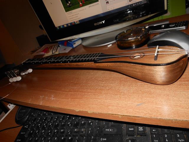

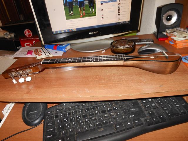

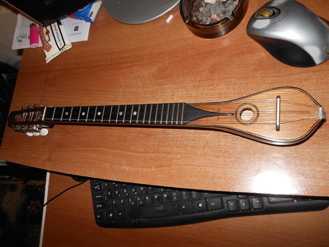

ενα μπαγλαμαδακι πανω στο γνωστο σχεδιο του μανου....το σκαφος ειναι φλαμουρι το μανικι φλαμουρι-μαονι-νιαγκον το καραολο νιαγκον και το καπακι κεδρος,η κλιμακα ειναι 36

πάρα πολύ ωραίο, Αποστόλη, μπράβο! στον χορδοκράτη τι πατέντα έκανες ?

ευχαριστω παιδια να ειστε καλα!μανο για χορδιερα βιδωσα τρια βιδακια για να κρατανε τις χορδες και κολλησα ενα κοματακι απο κουτι αναψυκτικου στο καπακι για να μην παθει ζημια απ τις χορδες,θα βαλω και ενα βιντεακι με τον ηχο αν και δεν νομιζω οτι ειναι κατι αξιολογο....του μανου απ οτι θυμαμε παιζανε οντως καλα

Μπραβο!!! Πολυ ομορφο και πολυ καλο ηχο!! Μπορεις να μας δωσεις μερικες πληροφοριες για τα χρωματα - λουστρα?

λευτερη για τα χρωματα και τα λουστρα δεν ασχοληθηκα συνολικα πανω απο πεντε λεπτα γιατι και ασχετος ειμαι και τα σιχαινομαι,αρχικα με ενα πινελακι και χρωμα παλισανδρου το σκουρινα λιγο και μετα ενα περασμα αραιωμενη γομαλακα με ενα πανακι και εγινε λες και το κληρονομησα απ τον παπου μου,
