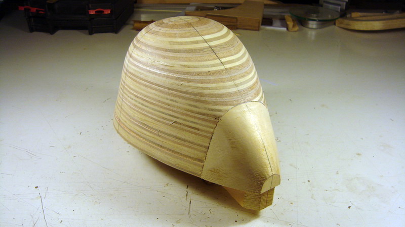

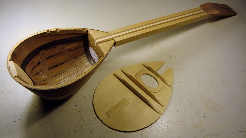

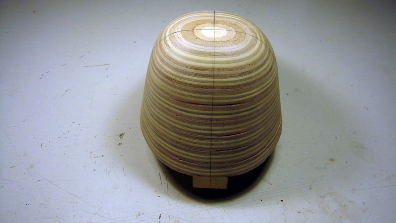

Για να πάρω τα πράγματα από την αρχή, κάποια στιγμή είδα στο blog του Φρονιμόπουλου μια ανακατασκευή μπουζουκιού στα χνάρια ενός παλιού μπουζουκιού του Κ. Γκέλλη https://fronik.wordpress.com/2013/09/02/%CE%BA%CF%89%CF%83%CF%84%CE%B1%CE%BD%CF%84%CE%AE%CF%82-%CE%B3%CE%BA%CE%AD%CE%BB%CE%B7%CF%82/

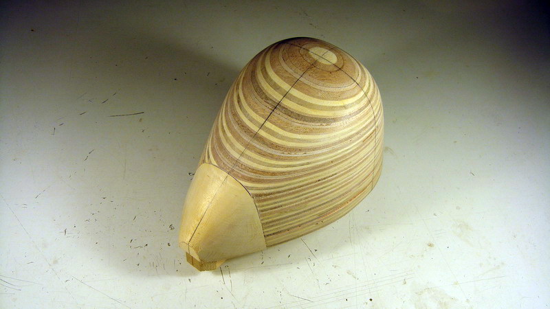

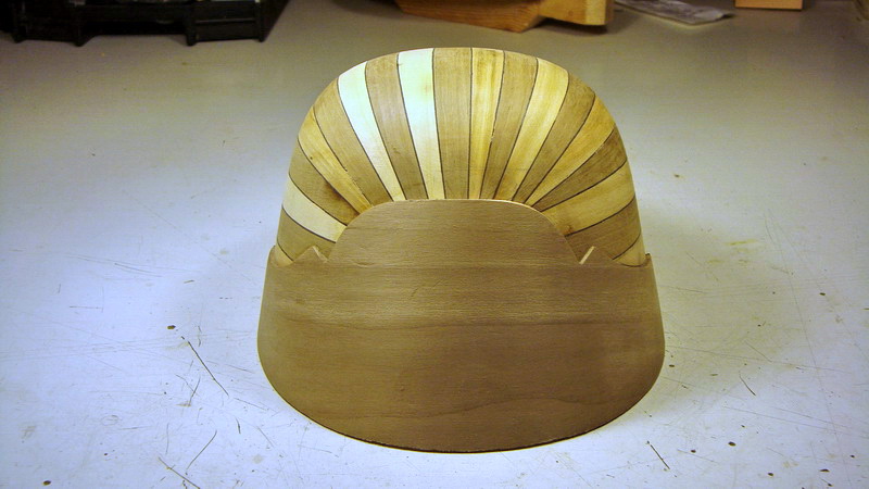

από εκεί επηρεασμένος έφτιαξα ένα μικρότερο καλουπάκι (με αρκετές διαφορές και αυθαίρετες αποφάσεις), σαν δοκιμή αρχικά, βασισμένος στην τεχνική του Φρονιμόπουλου (το καλούπι σαν "τούρτα" και όχι με νομείς).

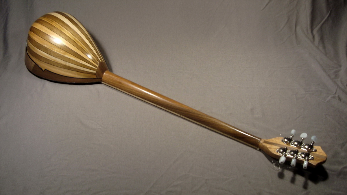

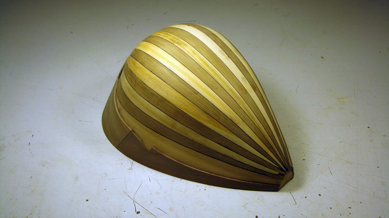

το οποίο έβγαλε ένα σκαφάκι που μου αρέσει πάρα πολύ, με ψηλά πλαϊνά και έντονες "γωνίες" πίσω

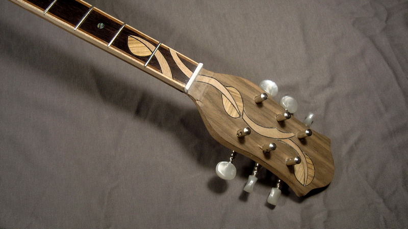

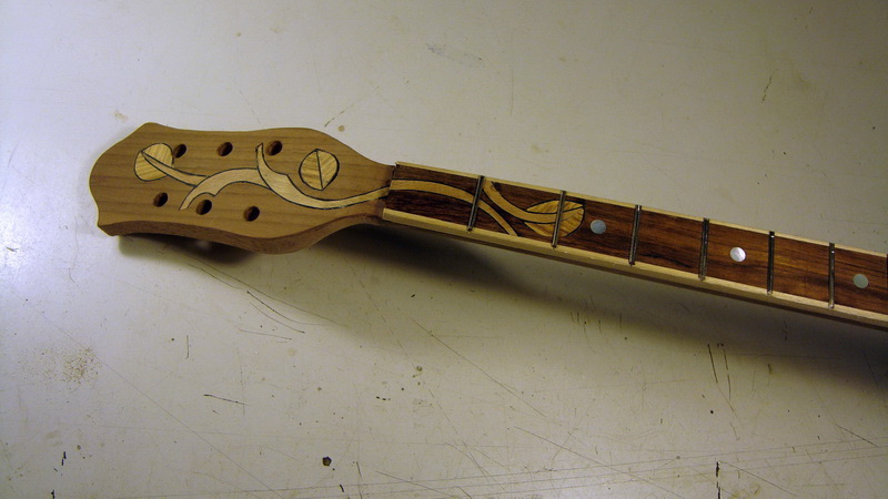

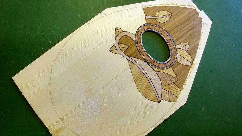

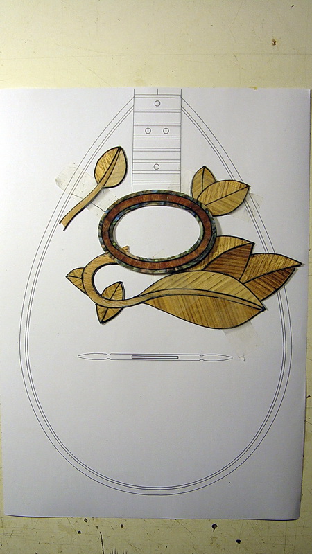

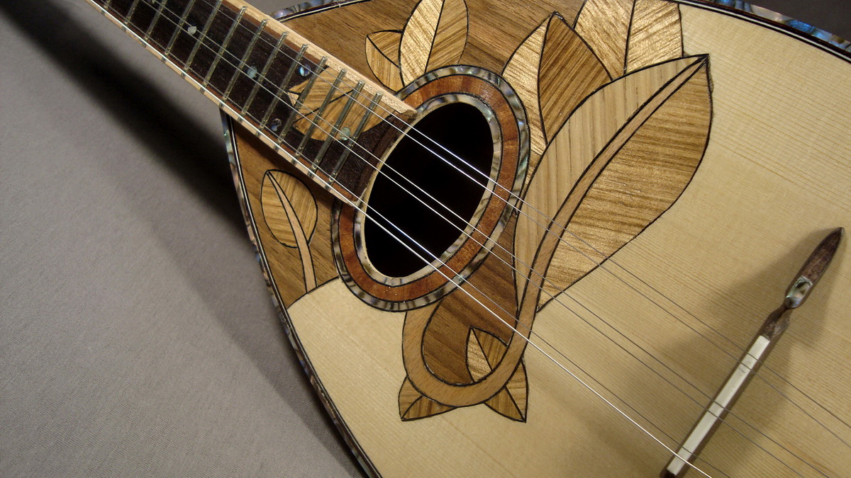

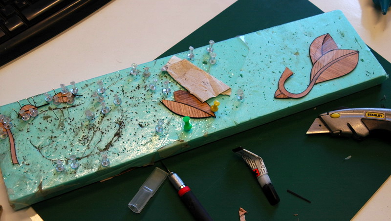

μετά η φιγούρα, με φυτικό διάκοσμο και μια τεχνοτροπία που δεν πολυσυνηθίζεται ... παρθενογέννεση βέβαια δεν υπάρχει, μια κιθάρα από έναν κιθαροκατασκευαστή στην Χαβάη (!) είδα και μου άρεσε...

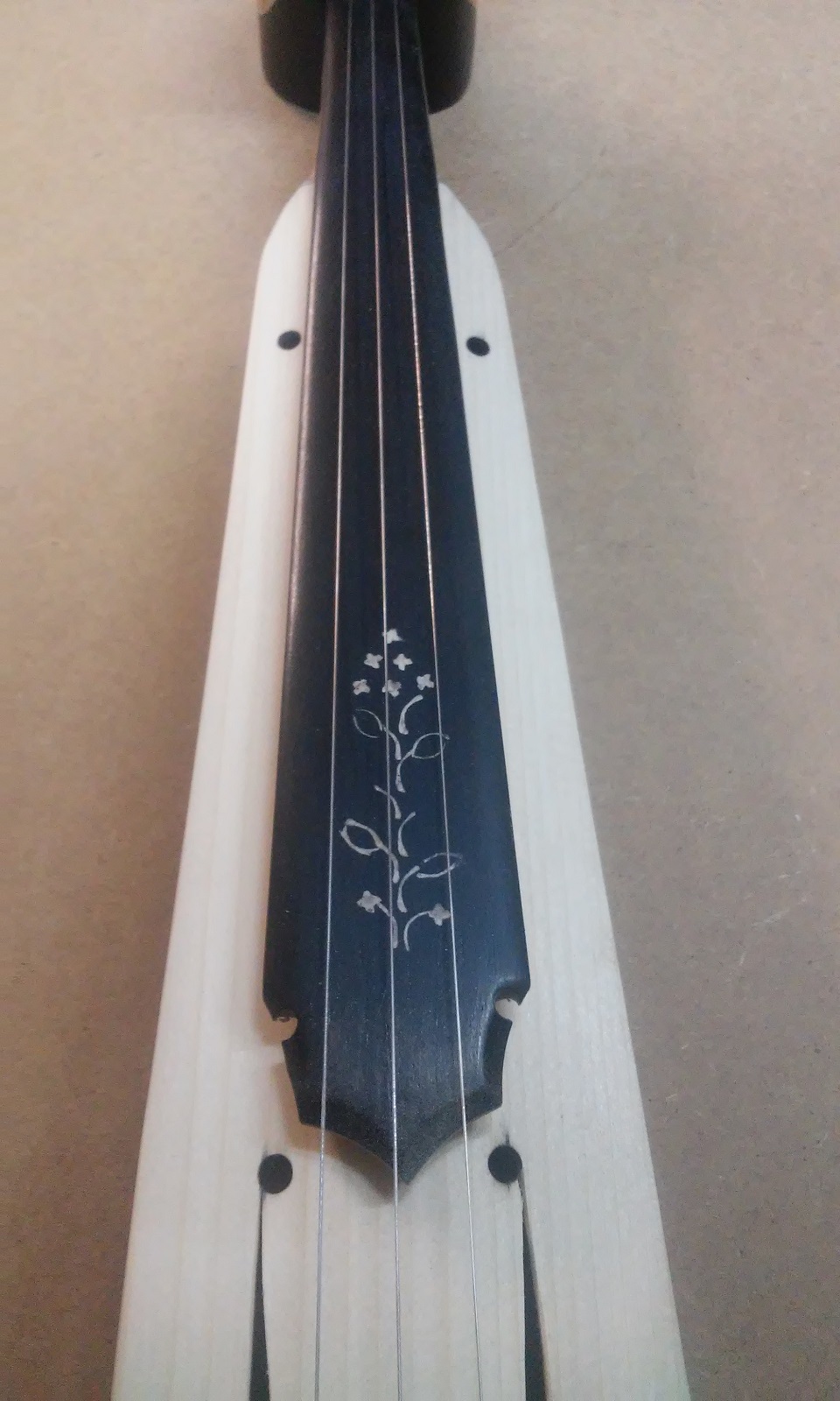

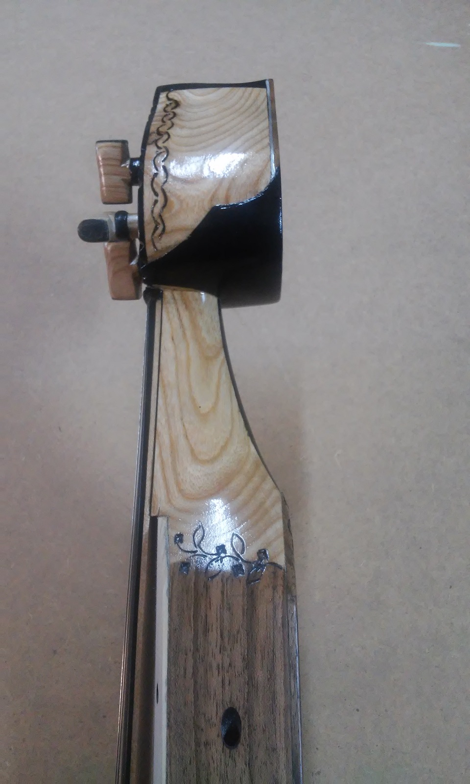

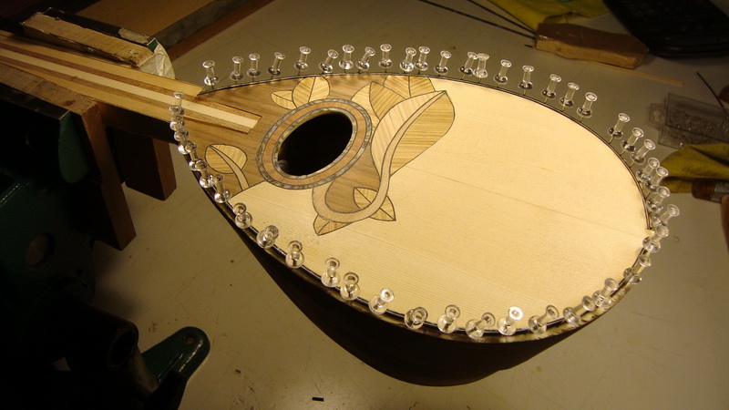

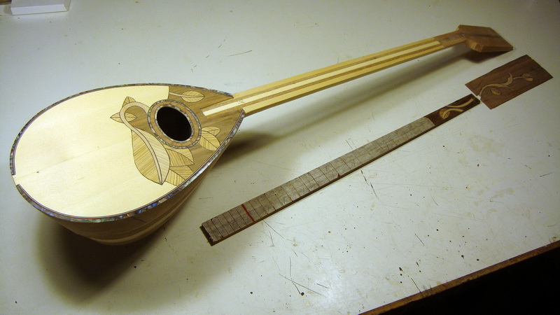

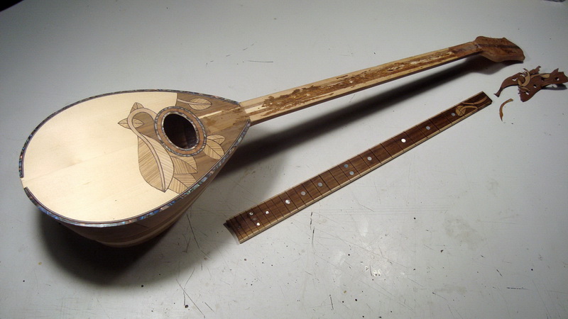

φωτο από την κατασκευή...

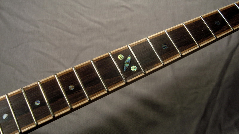

μέχρι εδώ καλά πήγαινε, αλλά το άφησα για μεγάλο διάστημα (έχοντας βάλει τάστα, χωρίς να τα τρίψω) κι όταν το ξανάπιασα η ταστιέρα ήταν στρεβλή, τόσο που δεν ήρθε με αλλαγή τάστων και αναγκάστηκα να την ξηλώσω, και φτου κι απ' την αρχή κλαράκια και λουλούδια...
με την ευκαιρία πάντως έκανα λίιιιγο καλύτερη δουλειά

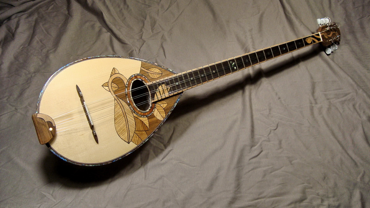

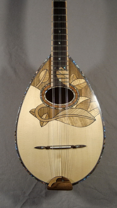

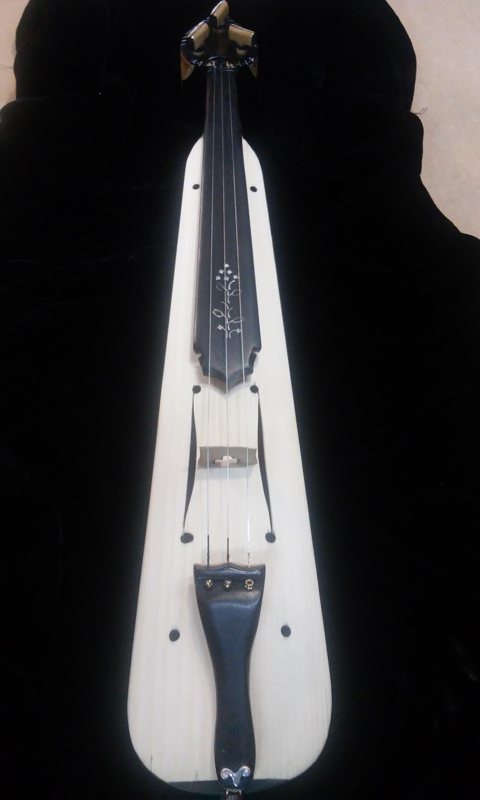

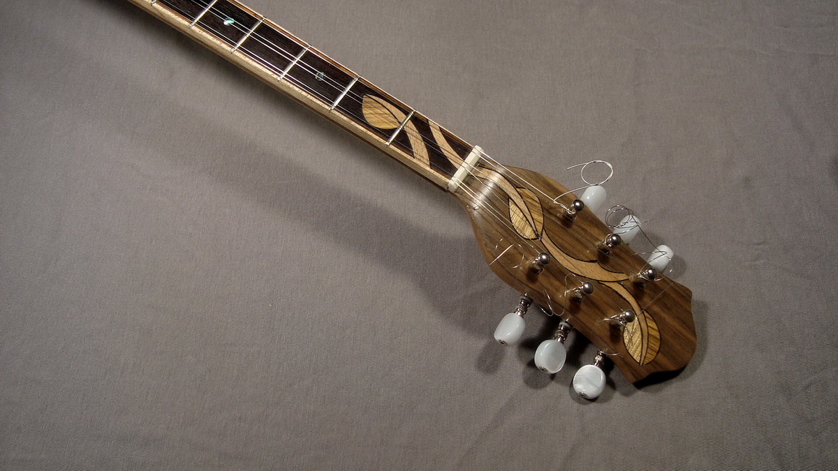

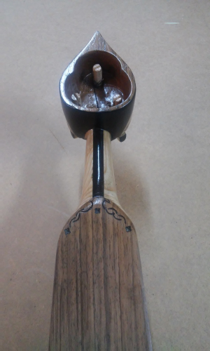

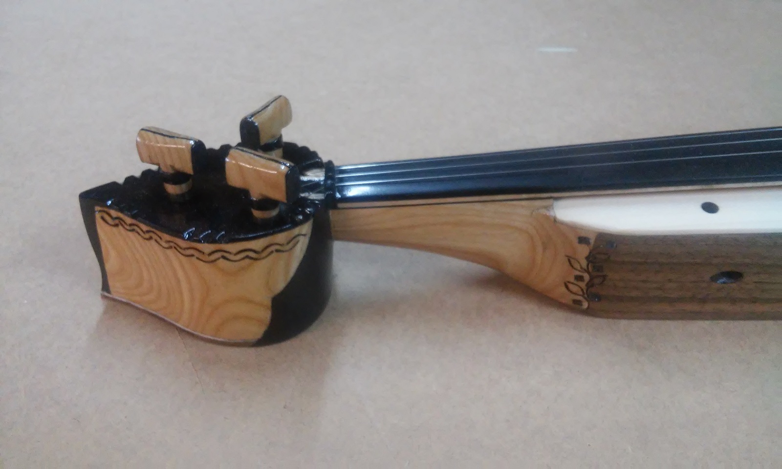

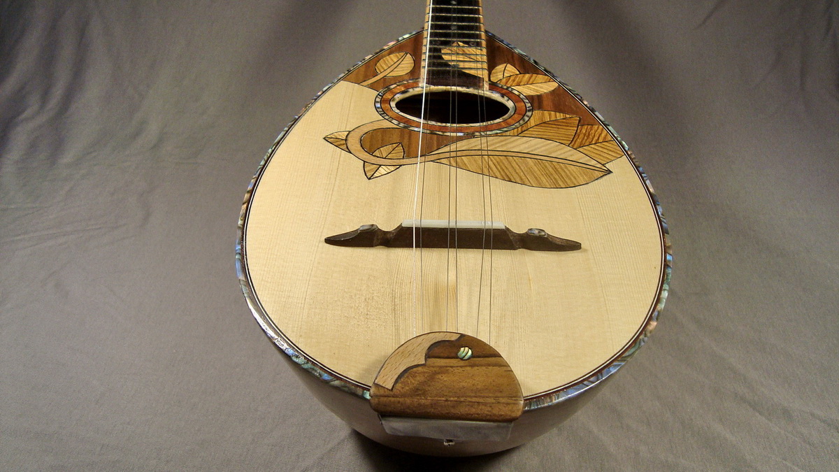

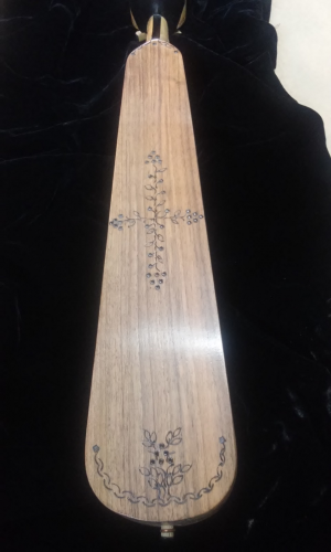

φωτογραφίες του τελειωμένου οργάνου
κι ένα βιντεάκι, όπου παίζω και ένα τραγούδι σε "ντουζένι" Ρε Σολ Ντο (είναι η πρώτη μου επαφή με τα ντουζένια, συγχωρέστε τα λάθη και την "ατολμία" στο παίξιμο, δεν το κατέχω ακόμα)
! No longer available
αυτό το οργανάκι λογικά θα παίζει πολύ καλά σε άλλα κουρδίσματα: αντίθετα με ό.τι είχα παρατηρήσει στους άλλους τζουράδες σχετικά με το μέγεθος της τρύπας και την συχνότητα συντονισμού (όπου είχα την άποψη ότι όσο μικραίνει το όργανο π.χ. τζουράς, μπαγλαμάς τόσο αναξιόπιστη γίνεται η θεωρία) το κούρδισμα του ηχείου ευνοεί τις χαμηλότερες συχνότητες και κατά κανόνα στα ντουζένια χαμηλώνουν η μεσαία κι η μουργκάνα. Δεν ξέρω τι ακούγεται στο βίντεο, στο παίξιμο ακουγόταν πολύ καλά.

ακυρη ερωτηση-> τ χαρτί ειναι αυτο που δένεις το σκάφος;

Μάνο πολύ μου άρεσε το οργανάκι αυτό.. Η αισθητική σου το έχω ξαναπεί πως είναι πλέον χαρακτηριστική των κατασκευών σου.

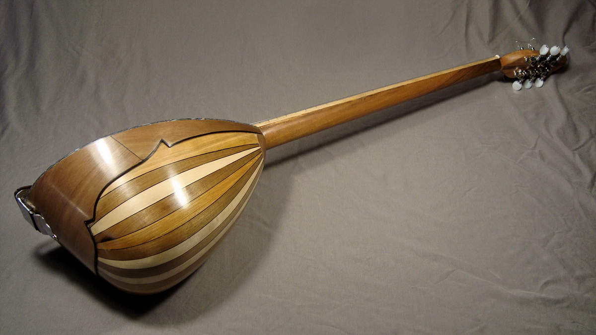

Εγώ δεν έχω φτιάξει ούτε καλούπι ακόμα οπότε η γνώμη μου για τα κατασκευαστικά δεν έχει βαρύτητα. Αυτό που βλέπω είναι μια ασυμμετρία των ντουγών στο πίσω μέρος (ξαναλέω οτι δεν έχω φτιάξει ούτε μια ντούγα ακόμα..) που δεν είχα δει σε προηγούμενες κατασκευές σου. Ευθύνεται το καλούπι ή κάτι άλλο? Επίσης χρησιμοποίησες καπλαμά σαν επένδυση στο μάνικο? Η δεύτερη ταστιέρα είναι πολύ καλύτερη από την πρώτη! Άξιζε τον κόπο.. Όσο για το παίξιμο, μακάρι να έπαιζα τα μισά από αυτά!

Κώστα, extrafort (εξτραφόρ) λέγεται και είναι ύφασμα ενισχυτικό ραφών, το βρίσκεις σε ψιλικατζίδικα (αν βρεις ψιλικατζίδικο χαχα) και μαγαζιά με είδη ραπτικής.
Δημήτρη (guru), το συγκεκριμένο σκάφος έγινε περισσότερο σαν πείραμα, γιατί δεν ήξερα αν θα τα βγάλω πέρα με το νέο αυτό καλούπι, που είναι όντως πιο δύσκολο από το προηγούμενο (του μπουζουκιού).
Έτσι ξεκίνησα χωρίς πολλές - πολλές απαιτήσεις και με υλικά περισσεύματα από τα δυο μπουζούκια: αφρικ. καρυδιά και κερασιά, ακόμα και ήδη λυγισμένες ντούγες χρησιμοποίησα.
Αν προσέξεις η κολλάντζα είναι διαφορετικό χρώμα επειδή είναι άλλο ξύλο (καρυδιά) και το μόνο κομμάτι που αγόρασα (δεν είχα τέτοιο πλάτος).
Έτσι αποφάσισα τα φάρδη στο περίπου, έβαλα την ντουγομάνα και απλώς τράβηξα δυο κατά μήκος γραμμές στο καλούπι, εκεί περίπου που ήθελα να τελειώσουν οι λεπτές ντούγες και να μπουν οι φαρδιές πλαϊνές.
Τις υπόλοιπες ντούγες τις έκανα όλες με το μάτι, δεν μέτρησα καθόλου, ούτε στη μέση, ούτε πίσω, ούτε στον τάκο. Πουθενά. Οπότε η ασυμμετρία είναι το λιγότερο. Πάλι καλά που "έκλεισε" το σκάφος.
Η δυσκολία (για μένα πάντα) του συγκεκριμένου καλουπιού είναι εκεί που αλλάζει η κλίση (οι "γωνίες" πίσω στο σκάφος), στην 4η κι η 5η ντούγα από κάθε πλευρά.
Αυτές για να βγούν στο ίδιο περίπου φάρδος με τις άλλες (περίπου 16-17 χιλ.), πρέπει το αρχικό τους φάρδος να είναι σχεδόν διπλάσιο (3-3,5 εκ.,) γιατί στο σημείο εκείνο υπάρχει διπλή καμπυλότητα (και κατά μήκος και εγκάρσια) και δεν μπορείς να την πάρεις με το λύγισμα μόνο.
Το μάνικο ναι, έχει επένδυση καπλαμά (δεν ξέρω τι ξύλο είναι, κάπου τον βρήκα, μου άρεσαν τα νερά και τον "μάζεψα").
