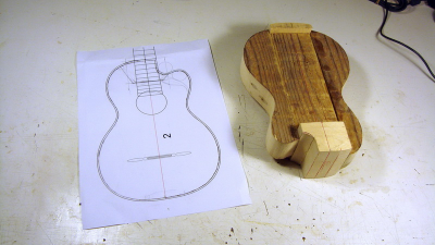

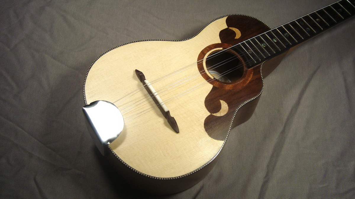

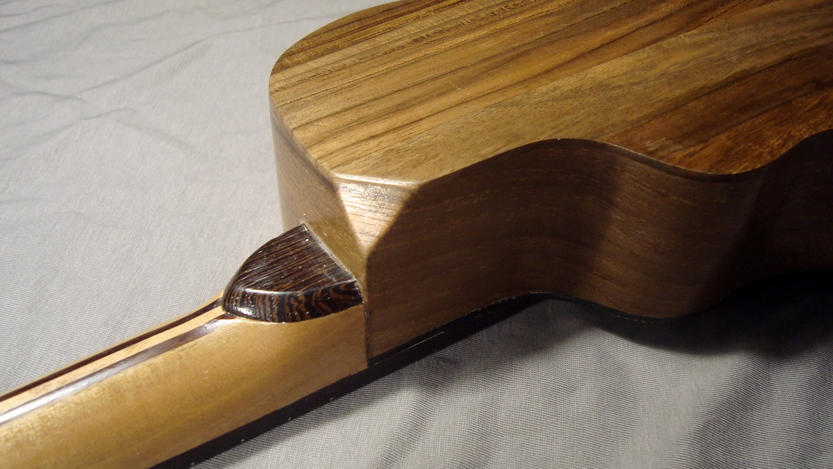

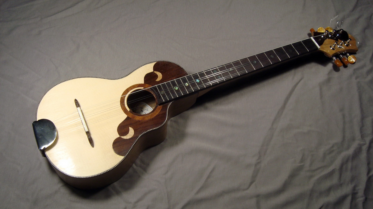

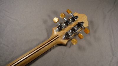

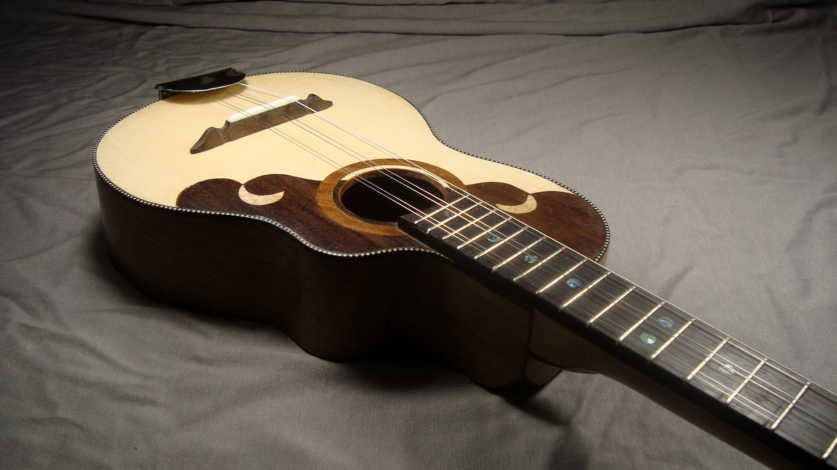

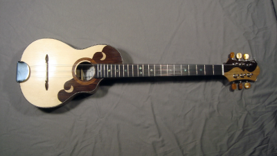

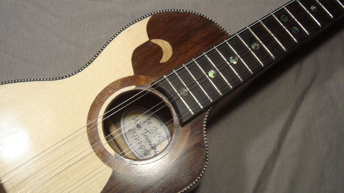

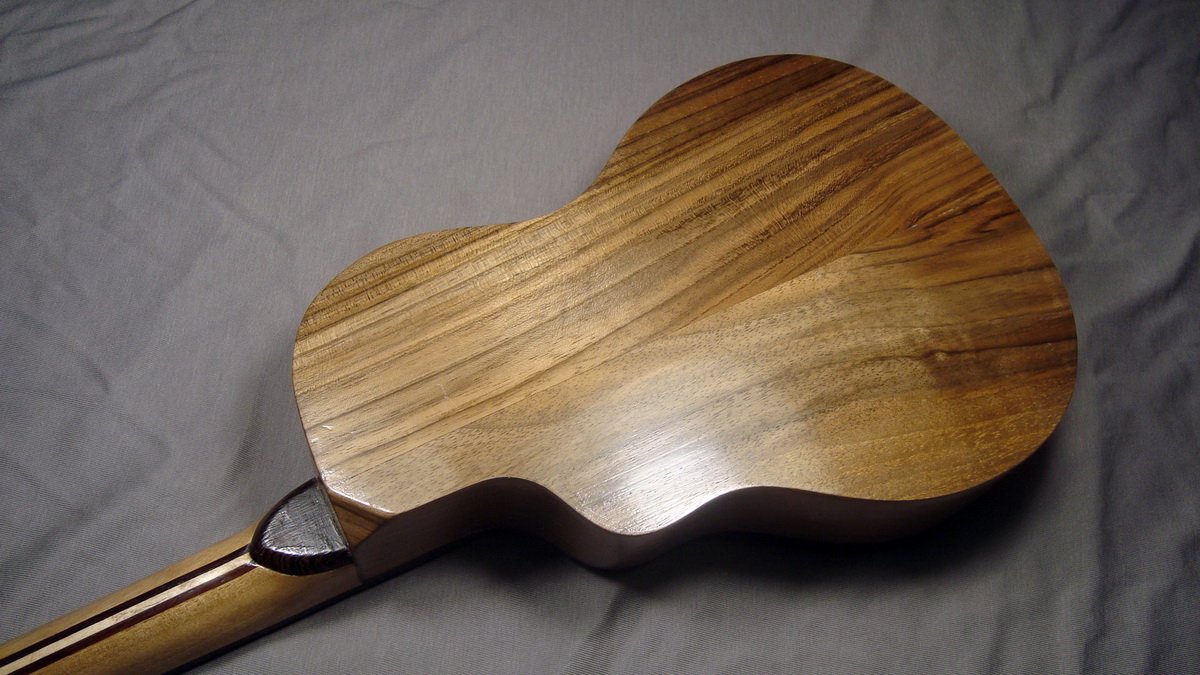

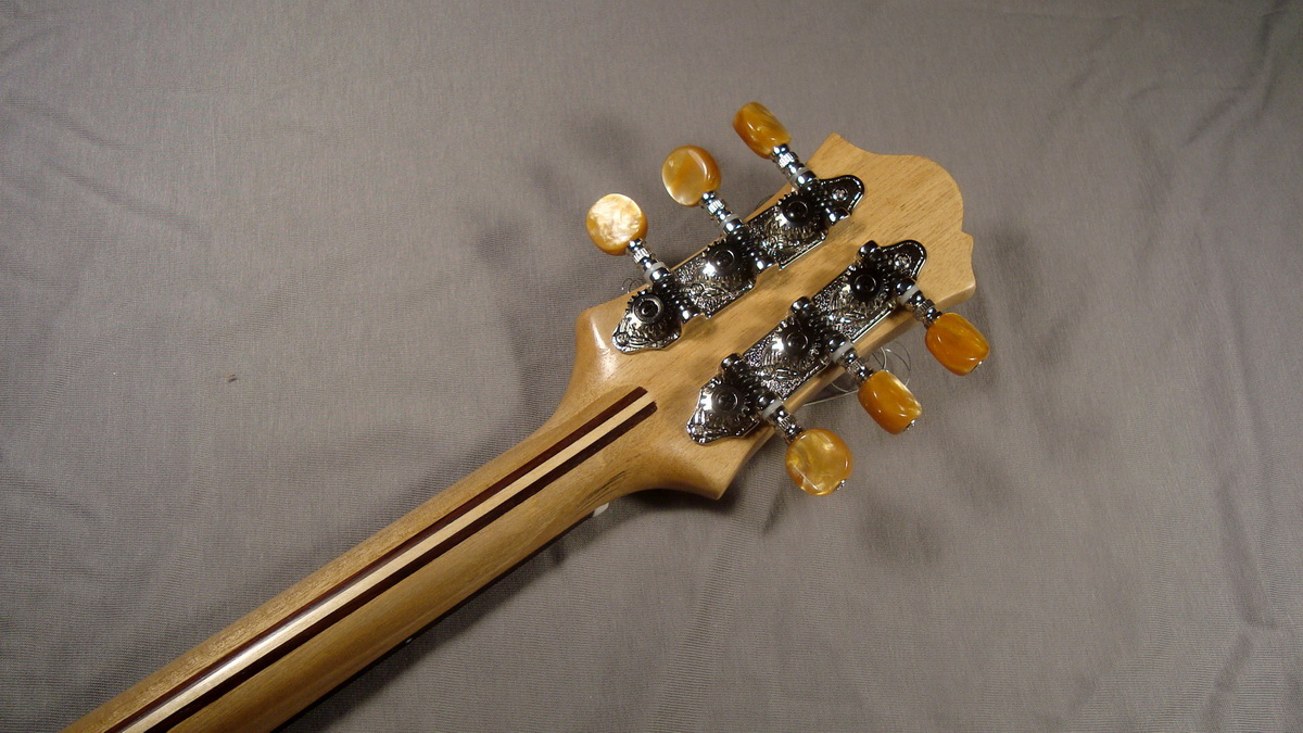

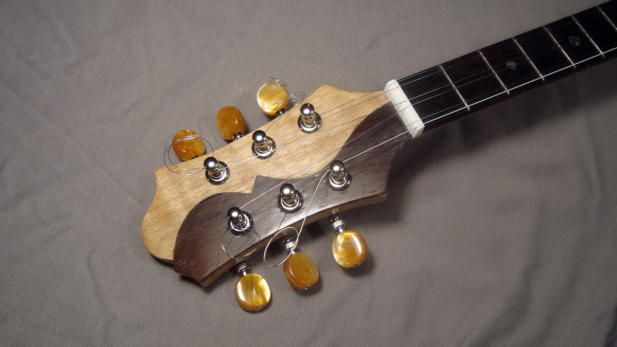

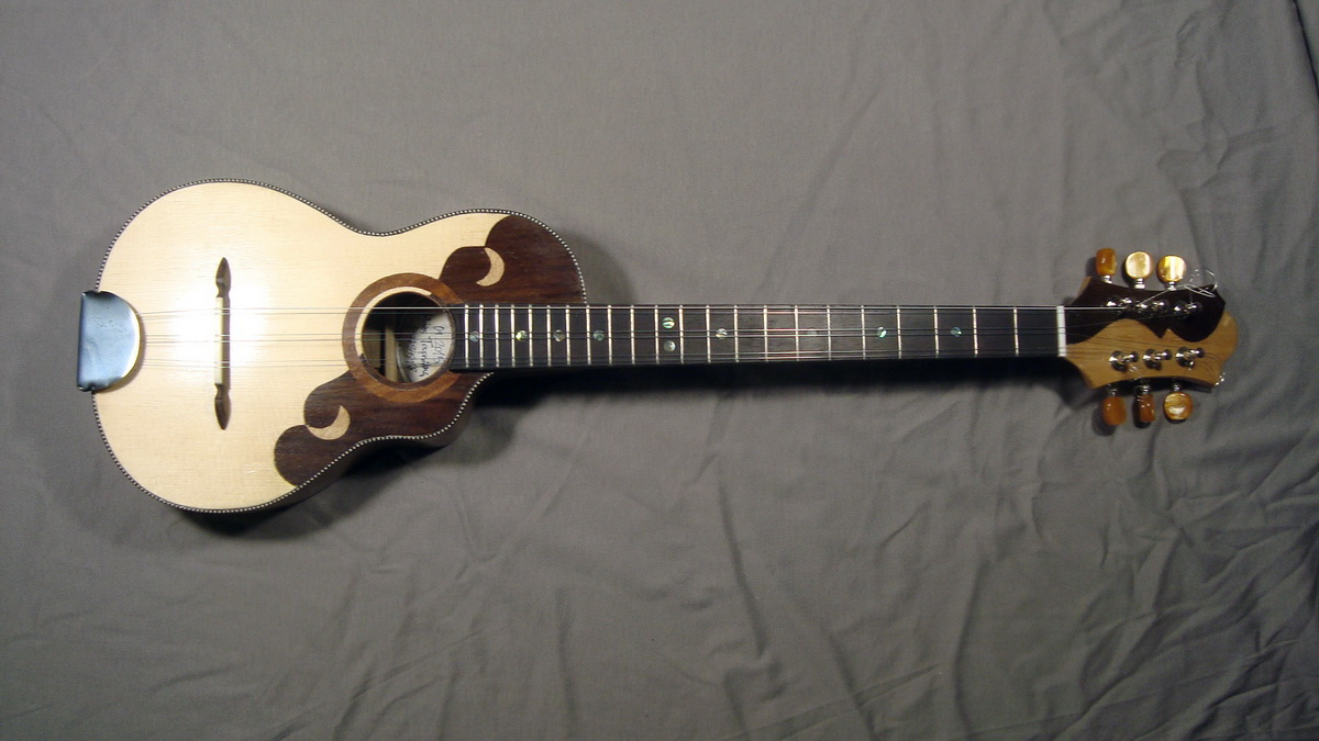

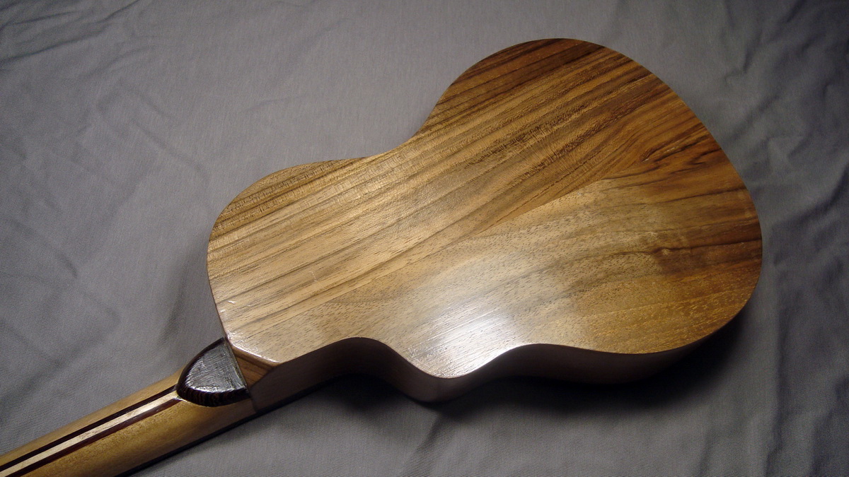

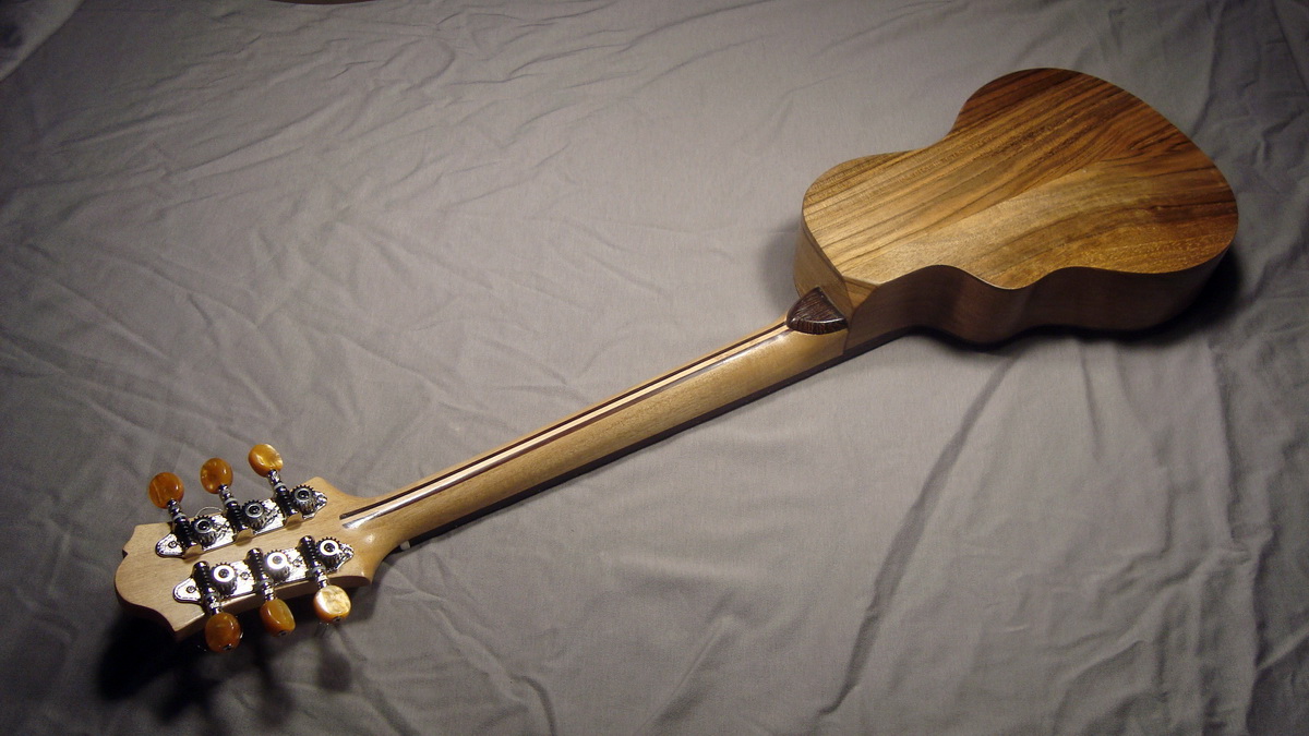

Σκάφος soprano ukelele (γιουκαλίλι) με cutaway, με μπράτσο και κούρδισμα μπαγλαμά, εξ ου και το όνομα.
Κλίμακα 42 εκ. χορδές Ρε .008, Λα .011, μουργκάνα .022
Σκάφος καρυδιά, καπάκι έλατος, μπράτσο ανιγκρέ / παλίσανδρος / σφεντάμι, ταστιέρα παλίσανδρος.

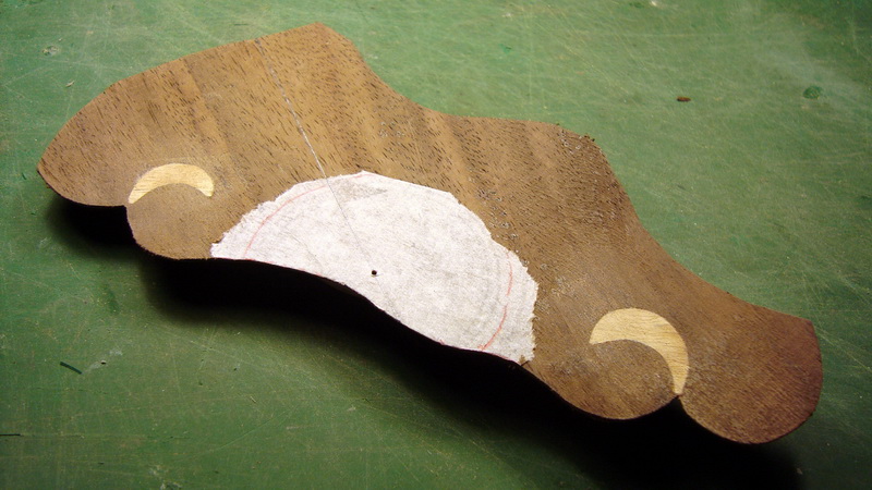

Φιγούρα καπλαμάδες παίσανδρος, μαόνι και ????

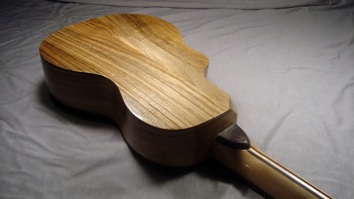

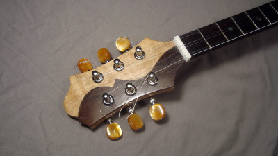

μερικές ακόμα φωτογραφίες από το τελειωμένο όργανο

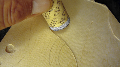

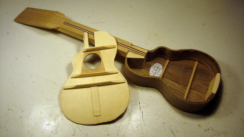

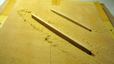

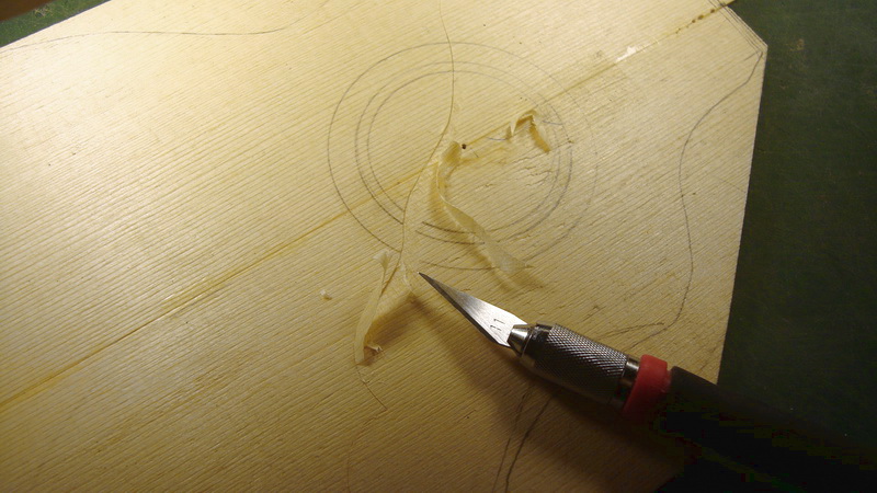

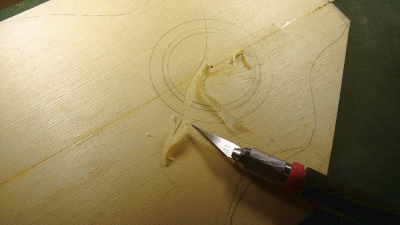

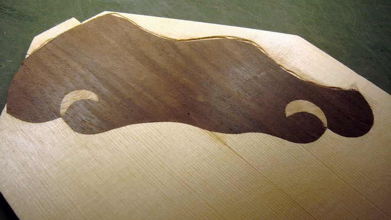

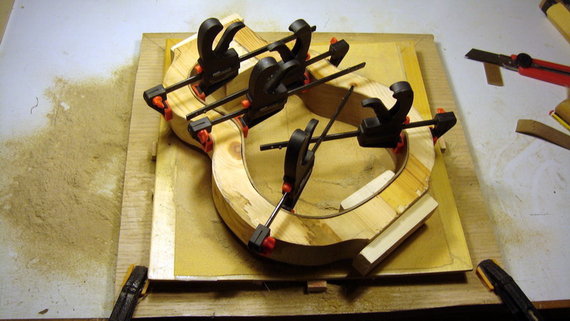

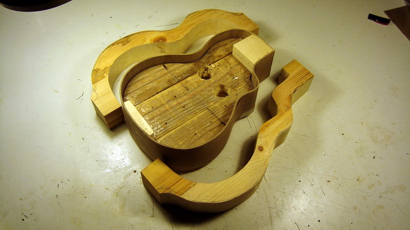

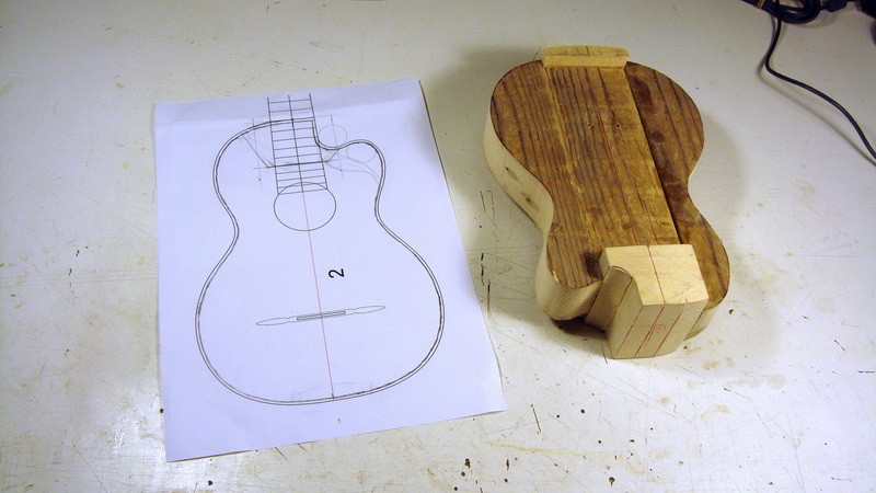

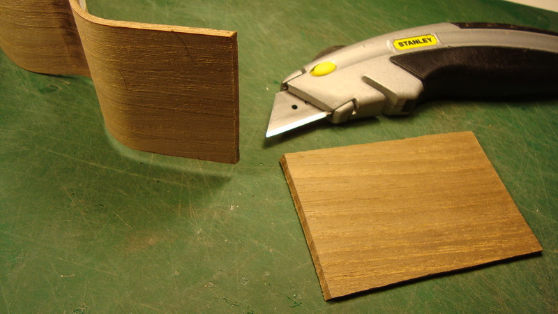

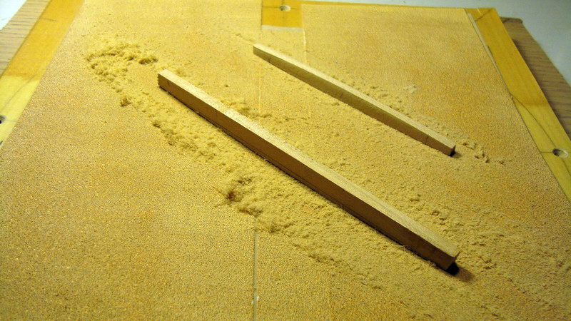

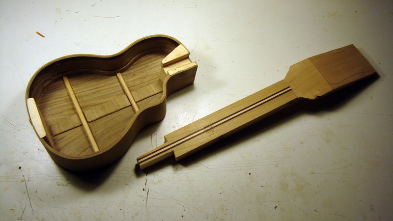

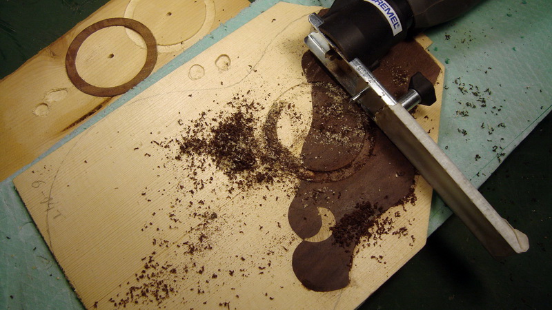

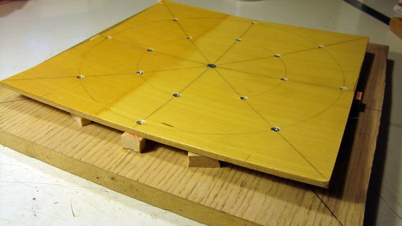

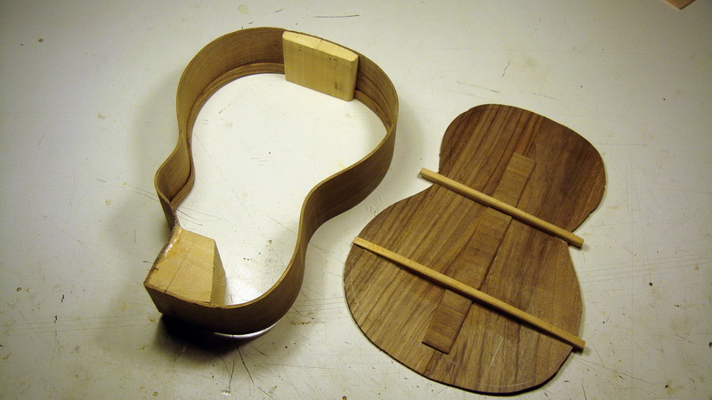

και από την κατασκευή
Απ: Το Μπαγλαμίλι (baglamele)
« Απάντηση #3 στις: Οκτωβρίου 09, 2015, 01:44:16 μμ »

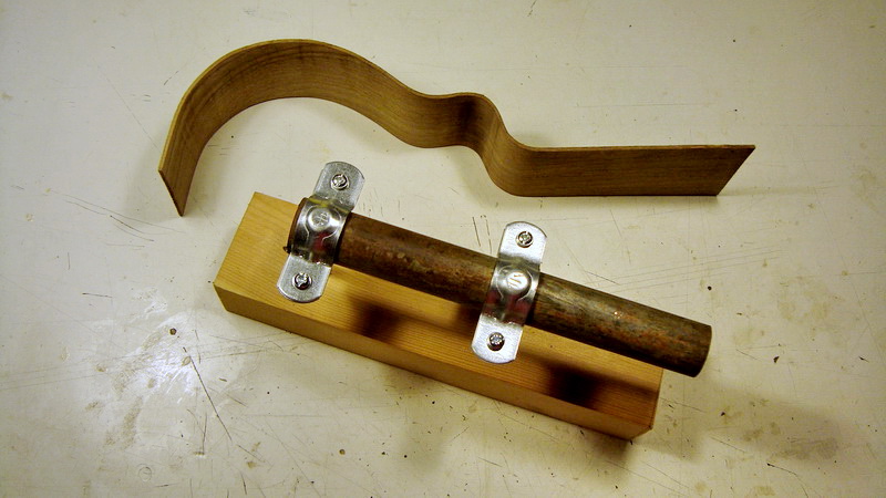

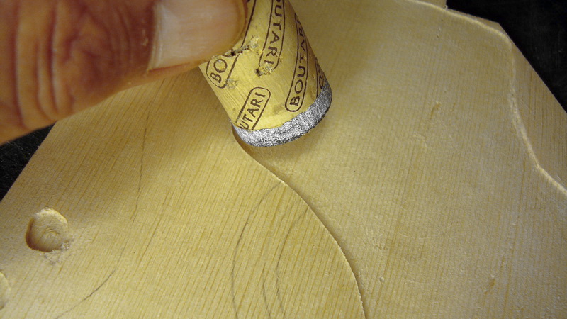

συνέχεια

Μάνο μπράβο πολύ ωραίο το μπγλαμιλί, όπως πάντα άψογη δουλειά σου και καλαίσθητη και ωραίος ήχος, όμως θα ήθελα να μου λύσης μια απορία γιατι τρίβεις την γωνία του σκαψίματος με το φελλό, νομίζω πως αυτό δεν ειναι σωστό διότι εκεί πρέπει να έχουμε όσο το δυνατόν τέλεια εφαρμογή με την φιγούρα, τρίβοντας "σπάμε" την γωνία με αποτέλεσμα μετά να πρέπει να στοκάρουμε έστω και αν ειναι λίγο, μην με παρεξηγήσεις, δεν θελω να πω πως δεν κανεις σωστά την δουλεία σου μπορή εγώ να μην κάνω σωστά την δική μου, γι' αυτό ρωτώ
