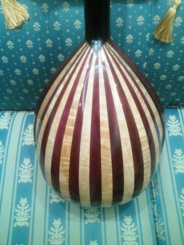

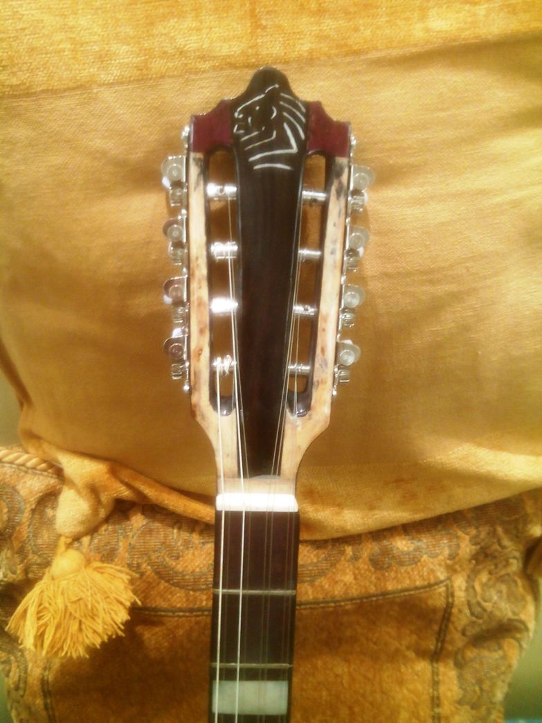

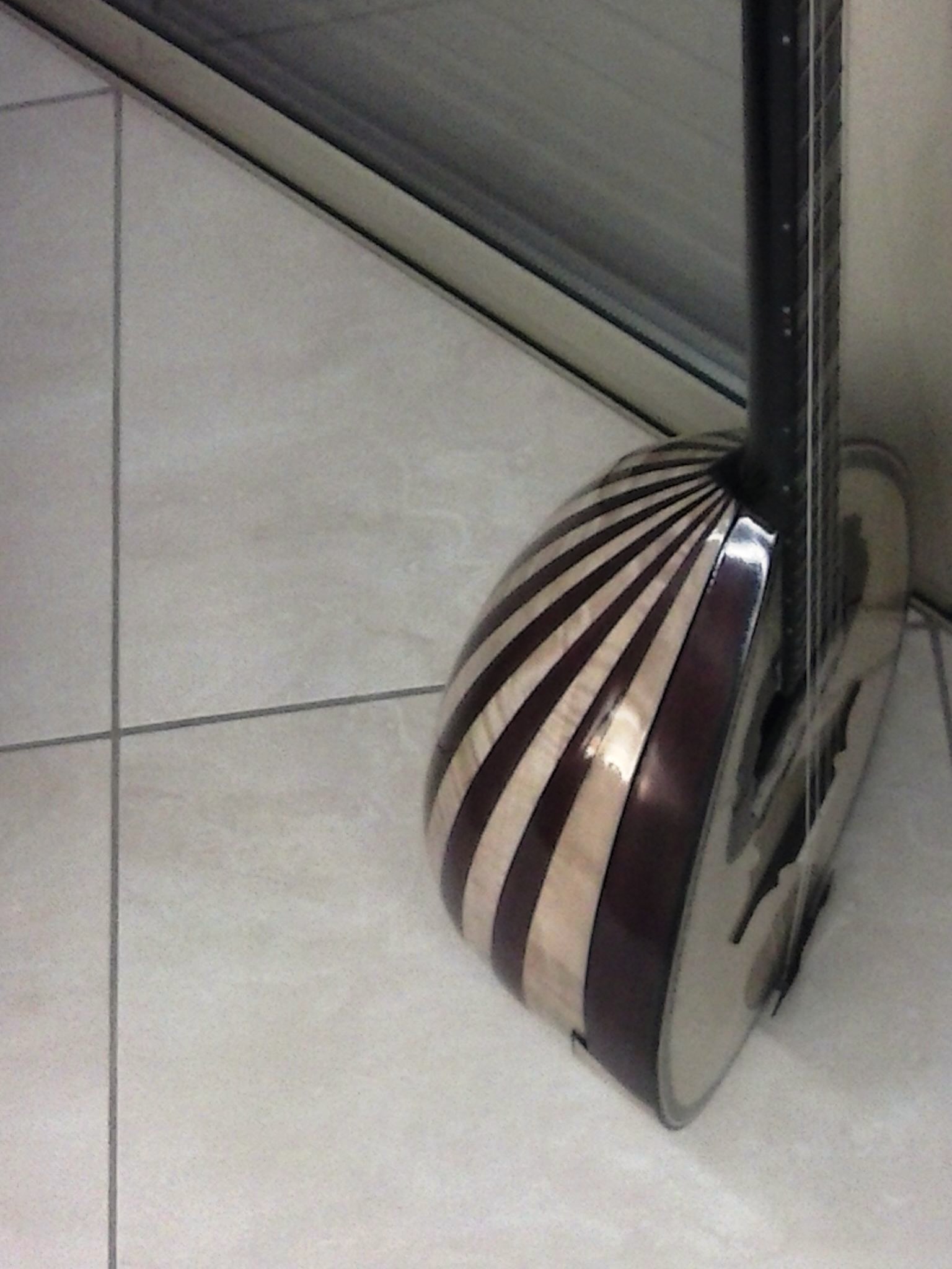

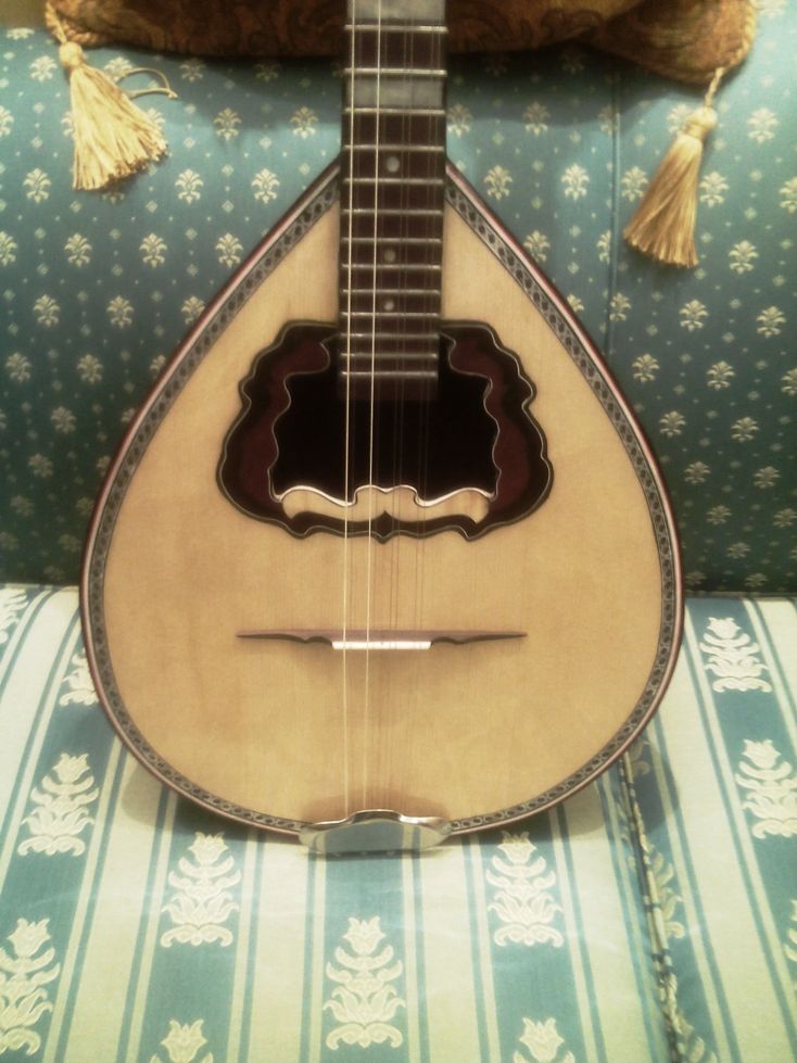

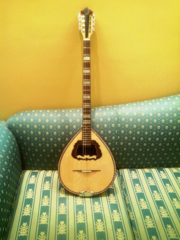

Αγαπητοι φίλοι με μεγάλη χαρά σας παρουσιάζω το νέο μου τετράχορδο
Σκάφος purple heart μαύρη σγουρή λεύκα Σερβίας
Καπάκι έλατο Γερμανίας bear claw 20ετιας
Ταστιέρα purple heart
Τσαμπουκάδες λευκό όστρακο
Τρύπα έβενος λεύκα purple heart
Μανίκι φλαμούρι κόντρες wenge-purple heart
Βέργα αλουμινίου
Κλειδιά GROVER
Κλίμακα 67
Βεβαίως να ευχαριστήσω την όμορφη παρέα μας καθώς και τους Π.Στάμκο και Γ.Μωραιτη ιδιαιτερα

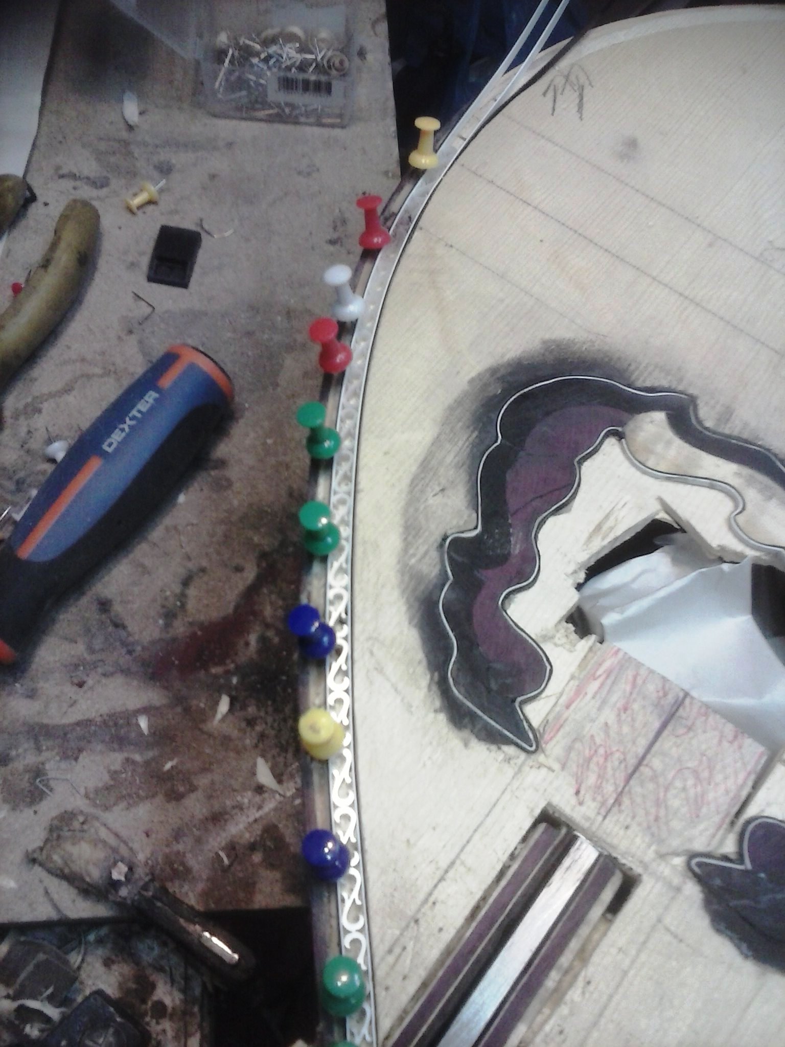

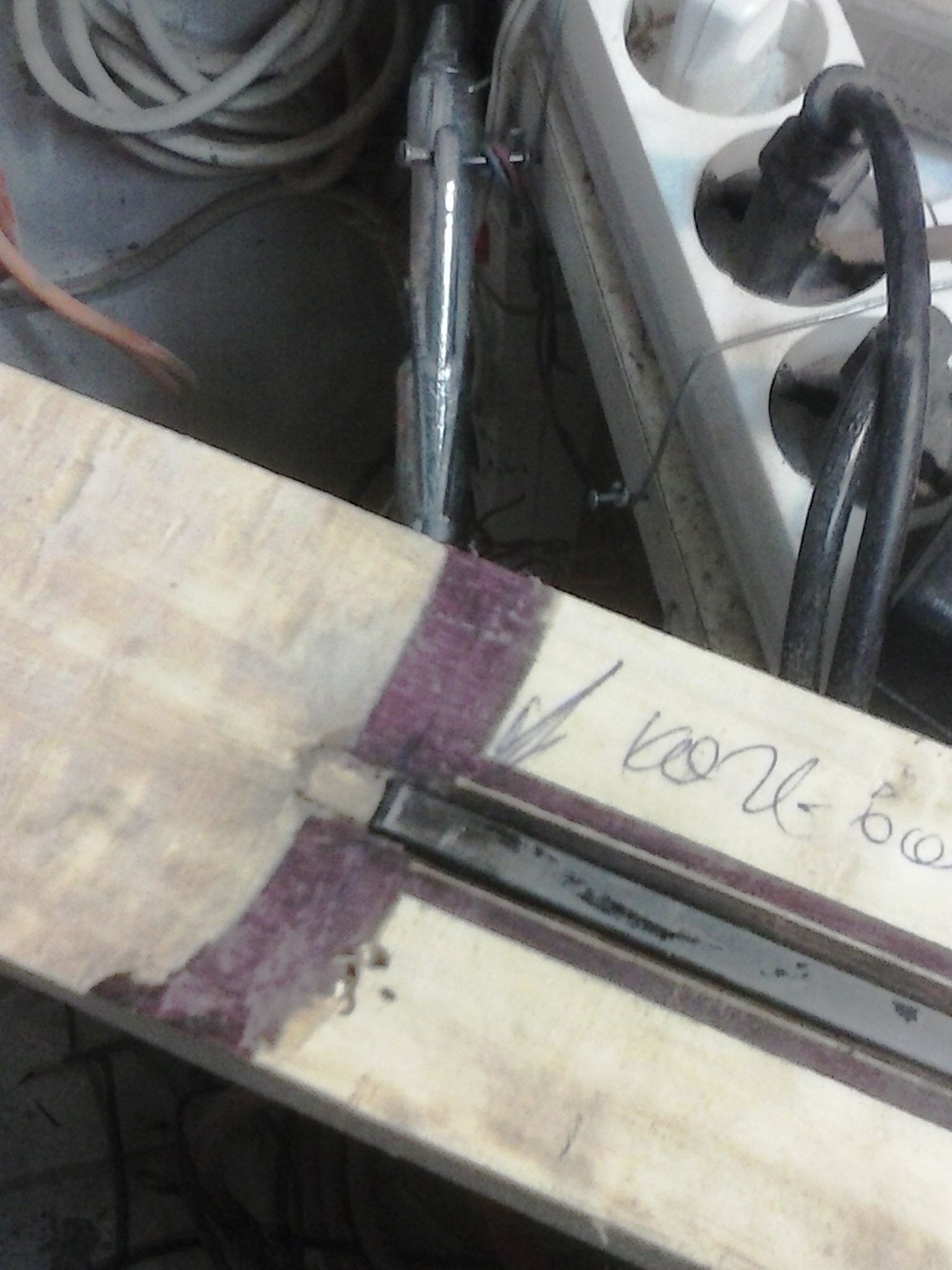

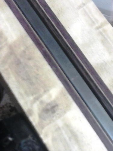

διάφορες φωτογραφίες από την κατασκευή

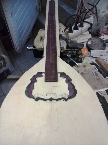

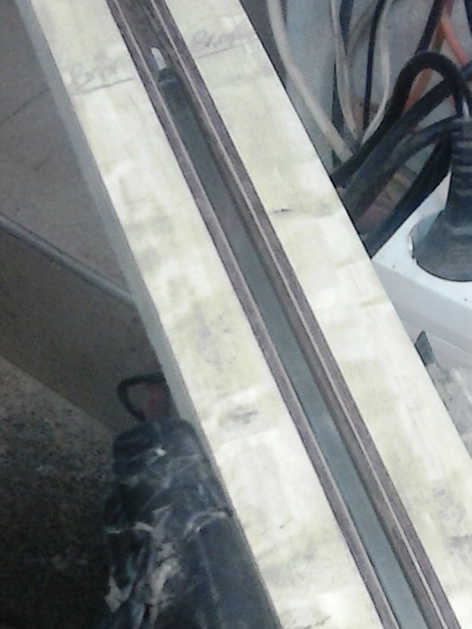

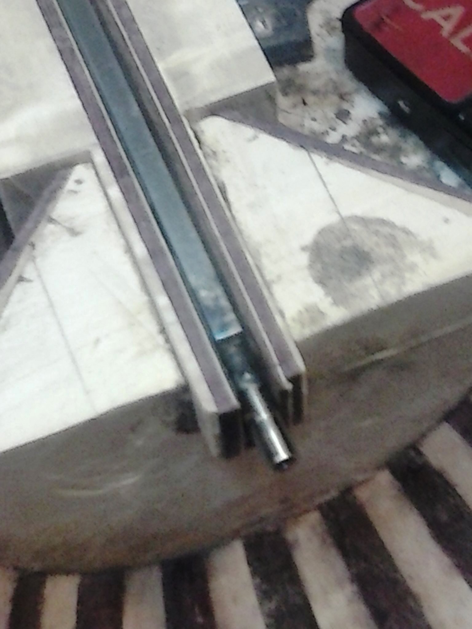

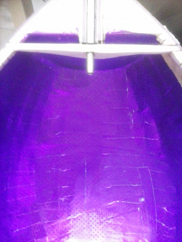

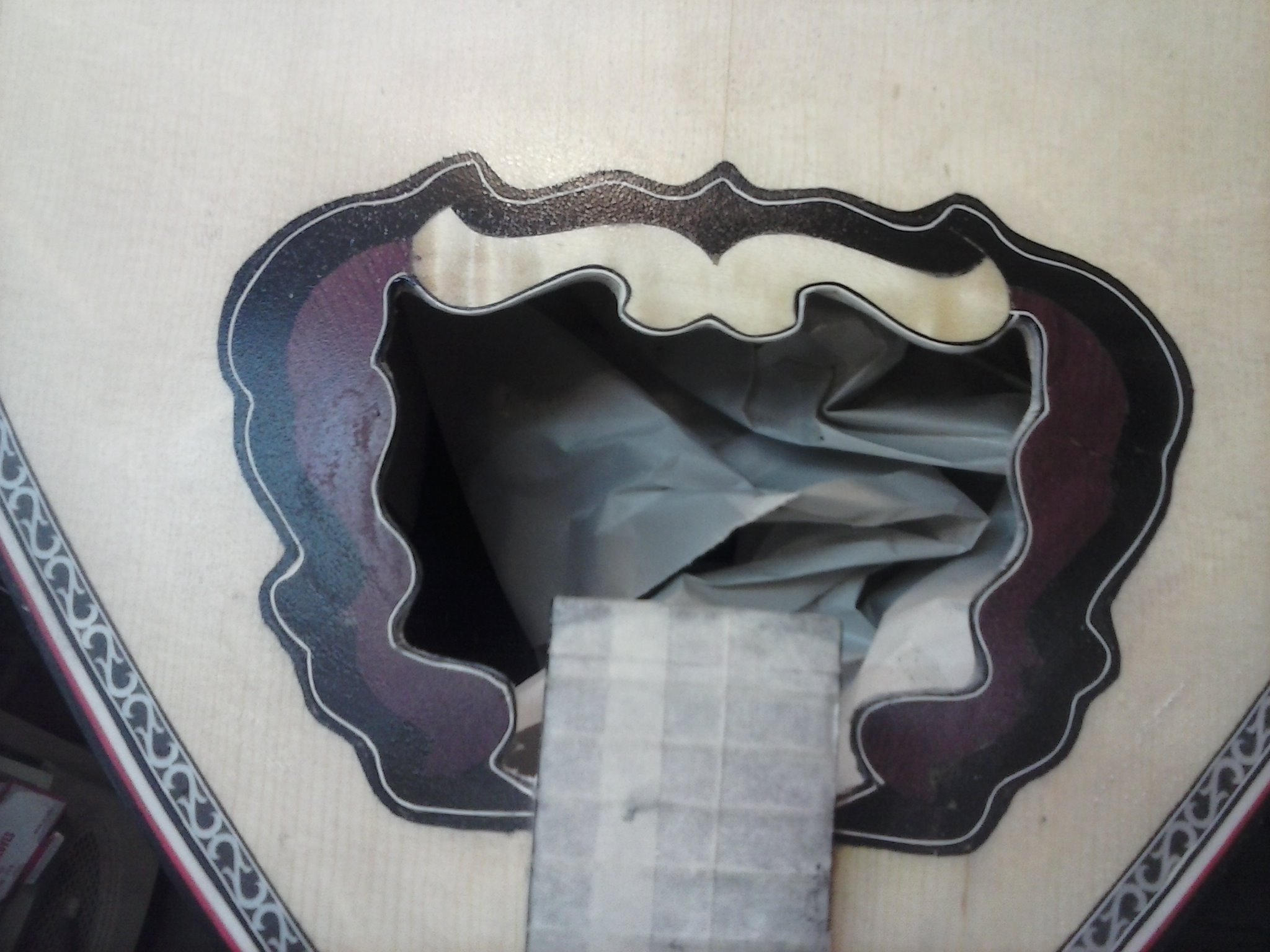

και αλλες φωτο

Πολυ ωραιο Κωστη!
αλλα αυτο το μπλε χαρτι μεσα......
Μηνύματα: 996
Απ: PURPLE HEART-ΜΑΥΡΗ ΛΕΥΚΑ ΤΕΤΡΑΧΟΡΔΟ
Απάντηση #4 στις:
Οκτωβρίου 05, 2015, 01:41:36 μμ »
Παράθεση από: john 2004 στις Οκτωβρίου 05, 2015, 01:38:47 μμ
Πολυ ωραιο Κωστη!
νασαι καλα ακομη χειροτερα ειναι μωβ

Μ
πραβο Κωστα!
θα το βαλουμε να παιξει και σε διαφημιση τσιγαρων, γνωστης μαρκας...
...το καπακι, ολα τα λεφτα ρε μπαγασα...

Πολύ ωραία δουλειά! Αν και δε μου αρέσουν τα τετράχορδα, η δουλειά που έχεις κάνει είναι φανταστική! Συγχαρητήρια!

Μ ΑΡΕΣΕΙΣ ΚΩΣΤΑ.............................ΚΙ ΕΓΙΝΕ ΚΑΙ ΠΟΛΥ ΟΜΟΡΦΟ.
ΑΛΗΘΕΙΑ ΠΟΣΑ ΜΑΔΕΡΙΑ PURPLE HEART ΕΧΕΙΣ?

Γεια σου Κωστακη με τα ωραια σου.......!!!
Καταπληκτικη δουλεια φιλε,και ο ηχος γεματος,ΜΠΡΑΒΟΟΟΟ.....!!!
Οσο για τον Γιαννακη.............πολλα φιλια δωστου και πες του να κοιταει και λιγο την καμερα......χεχεχε!!!!

κ
ωστη ακουσα το εργαλειο
δεν ξερω βεβαια απο μπουζουκι, αλλα αυτο που ακουω ειναι ηχος καμπανιζε, πεντακαθαρος.
μπραβο και παλι.

Πολυ ομορφο, μπραβο και απο εμενα.

Κώστα μπράβο ρε φίλε, πάρα πολύ όμορφο. Κατά τη γνώμη μου από τα πιο ωραία τετράχορδα.

Κώστα μπράβο πολύ όμορφο ξεφεύγει απο τα συνηθισμένα δινει άλλη αίσθηση στο μάτι μ αρέσουν τα όστρακα στη ταστιέρα που θυμίζουν ηλ. Κιθάρα του 60 πιάνουν όλη τη ταστιέρα σε φάρδος και η κλειδιέρα πολύ όμορφη με το σχέδιο της
Τώρα βεβαια αυτό το όργανο θέλει και το ανάλογο παίξιμο παρακαλώ

μπραβο πολυ ωραίο... !!!
να το ακουσουμε και απο κοντα ομως...
