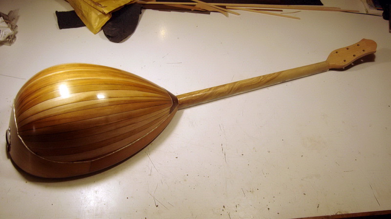

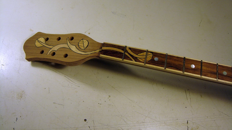

άρχισαν να τελειώνουν (μαζεμένα) τα υπόλοιπα του καλοκαιριού...
ο τζουράς

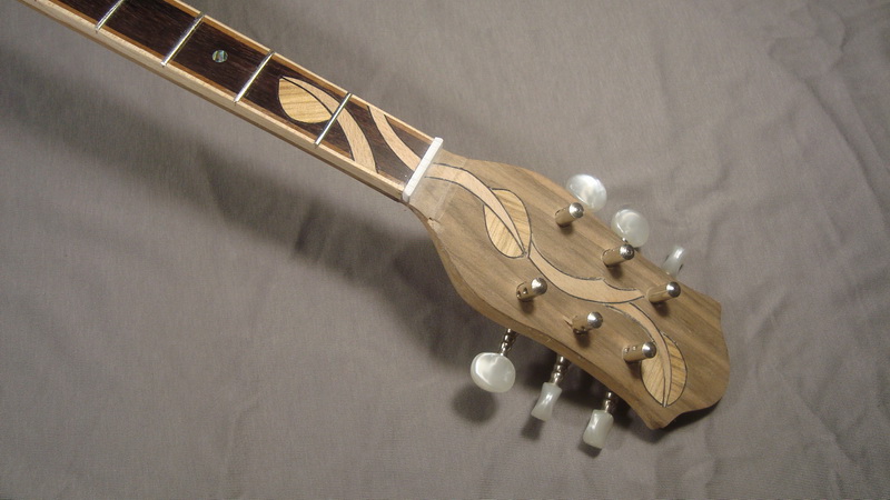

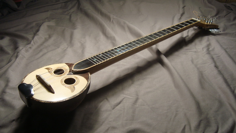

το "καρυδόνι"  (κατά το "κιθαρόνι", ο Στέλιος ο βάφτισε αυτό)

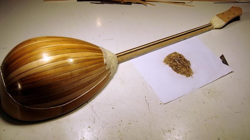

αυτόν τον καπλαμά στο μπράτσο του μπουζουκιού ποτέ δεν τον χώνεψα κι ήρθε η ώρα να τον εκδικηθώ...
το μπράτσο με τον καπλαμά
το μπράτσο, πάλι με τον καπλαμά (σε σκόνη  {celebrate014} ) ...

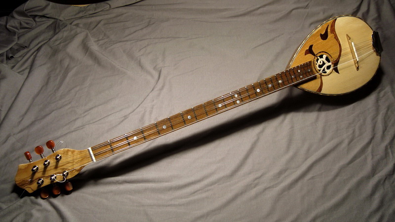

πέτυχε ευτυχώς και η εγχείρηση (αλλαγής ταστιέρας) στο μικρο-μισο-μπούζουκο...

Μάνο ωραία δουλειά αλλά εμένα ο καπλαμάς στο μάνικο μου άρεσε να σου πω την αλήθεια.

Δημήτρη δεν τον χώνεψα όχι επειδή δεν μου άρεσε στο μάτι, αλλά στο χέρι: σ' αυτό το όργανο έβαλα πρώτη φορά καπλαμά κι επειδή αυτός ο συγκεκριμένος ήταν λίγο ιδιότροπος κι έσπαγε, φοβήθηκα μη σπάσει κι έκανα το χέρι ημικυκλικό (αντί για πιο "τριγωνικό" που μου αρέσει) και με λίιιγο πιο μεγάλη ακτίνα για να στρώνει σε πιο μαλακιά καμπύλη... το αποτέλεσμα ήταν να βγει παχύ και άβολο το μπράτσο..

μανο πασχα ανεβαινω... πες τι νουμερο παπουτσακι φοραει το καρυδονι, και αν παρω λαμπαδιτσα σπαϊντερμαν ή μπατμαν...
ανεξαρτητα απο το πλεϊ αμπιλιτι, το μπρατσο ειναι πιο ομορφο χωρις το καπλαμα...
νασο, να κοψει η μανταμ τα πολλα εκμεκ...
ωραια δειχνει!

Το μπράτσο με τον καπλαμά σε σκόνη είναι σαφώς καλύτερο.

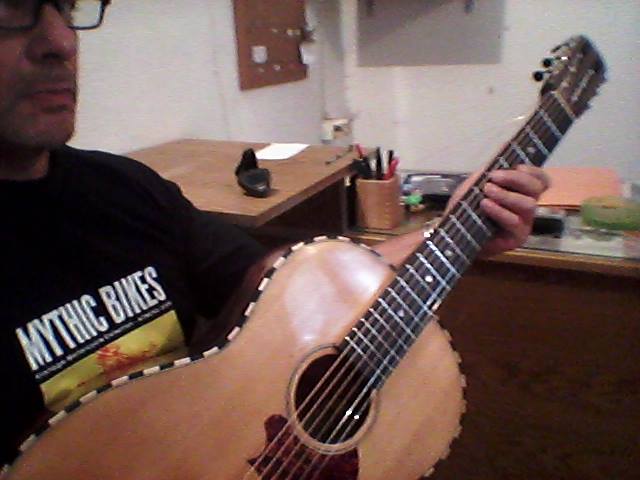

Μάνος τα όργανα είναι σούπερ !
Τη ταίζω εκμέκ επίτηδες για να εχει πιασίματα, αυτή έχει περιφέρεια 16 in υπάρχουν και φαρδύτερες 17 και 18 in πραγματικές νταρντάνες ;D

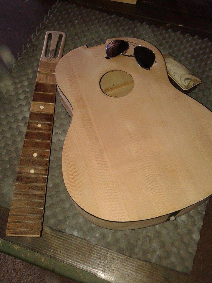

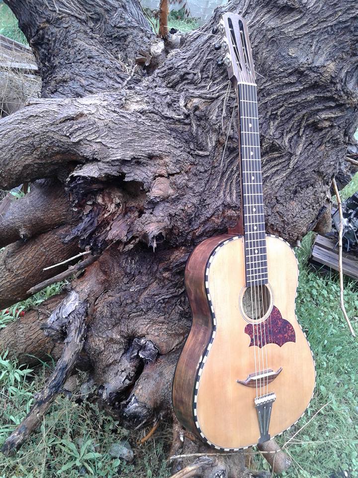

ΕΓΩ ΑΝΗΨΙΕ ΠΛΑΚΙΩΝΗ ΚΑΙ ΣΕ ΣΥΓΧΩΡΩ ΑΛΛΑ ΚΑΙ ΣΟΥ ΑΦΙΕΡΩΝΩ ΤΗΝ ΚΙΘΑΡΑ ΠΟΥ ΣΗΜΕΡΑ ΤΕΛΕΙΩΣΕ Η ΑΝΑΚΑΤΑΣΚΕΥΗ ΤΗΣ..................................................

κωστη, συγχωρνα και μενα, δεν τα ειδα, χαζεψα με την νταρντανα του νασου...
ρε συ, αυτος ο τζουρας πολυ σενιαρισμενος ειναι, πολυ μορτικο τον εκανες...

Για την επισκευή του Κώστα τα σχόλια είναι περιττά... Άψογη δουλειά!
Μάνο έχεις ανέβει επίπεδο, από luthier σε art luthier! Ο τζουράς αυτός είναι όνειρο για τη δική μου αισθητική... Όταν είχες παρουσιάσει το μπουζούκι κάτι μου έλεγε πως ο καπλαμάς κάπου-κάπως δεν κόλλαγε εκεί.. Καλά του ξηγήθηκες και τον ξήλωσες λοιπόν!

Η Ρωσίδα πολύ μόρτικια μπράβο και πάλι, να την χάρη ο ιδιοκτήτης της, την έκανες πάλι όμορφη κάτι σαν να πούμε Xenia Tchoumitcheva είσαι μάγος σε αυτά................. και στα καυτά μωρά
