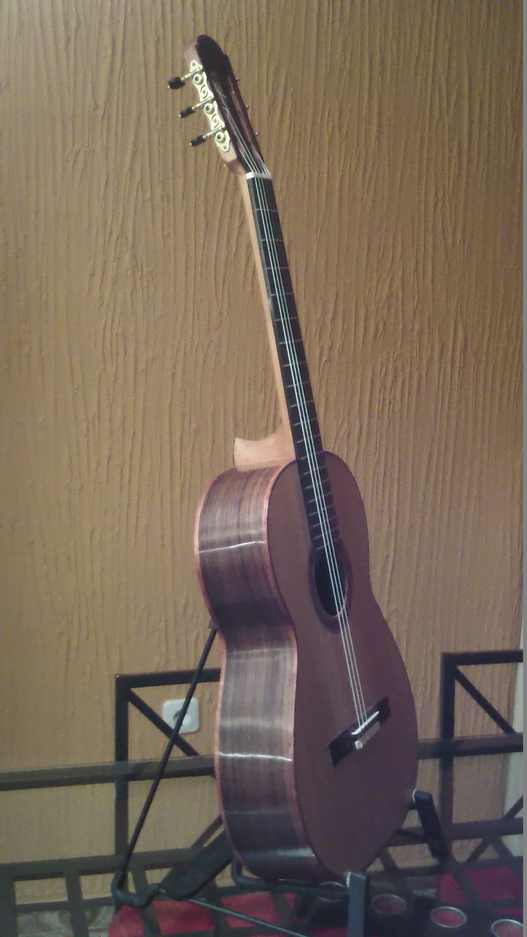

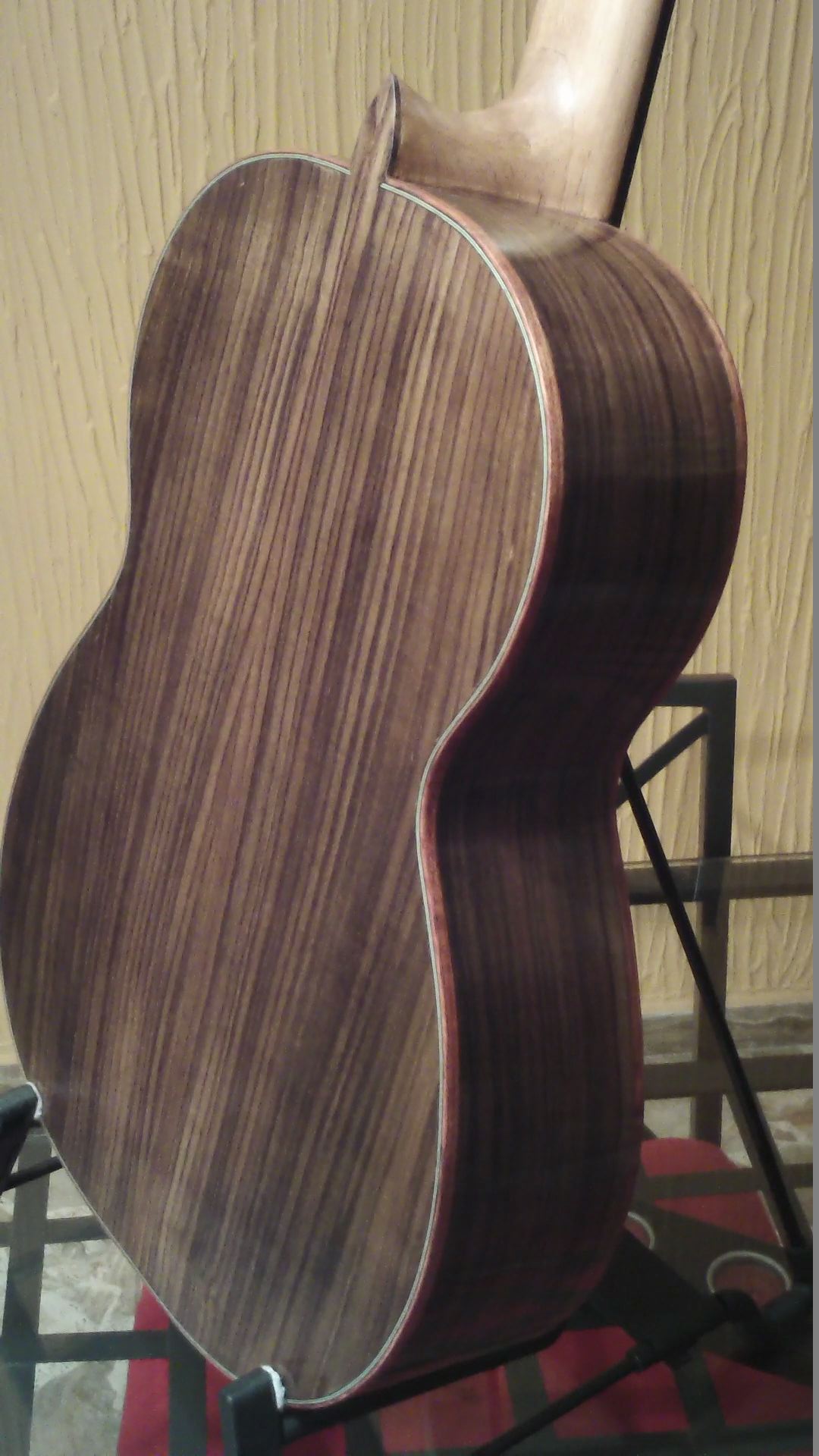

ΕΓΩ ΑΝΗΨΙΕ ΠΛΑΚΙΩΝΗ ΚΑΙ ΣΕ ΣΥΓΧΩΡΩ ΑΛΛΑ ΚΑΙ ΣΟΥ ΑΦΙΕΡΩΝΩ ΤΗΝ ΚΙΘΑΡΑ ΠΟΥ ΣΗΜΕΡΑ ΤΕΛΕΙΩΣΕ Η ΑΝΑΚΑΤΑΣΚΕΥΗ ΤΗΣ..................................................
  Κώστα ωραία η Ρωσίδα . Κύτταζα καί γώ μήπως βρώ καμμιά . Όταν ήμουν 18 οι πιό φτωχοί παίρνανε τέτοιες . Αλήθεια τί ξύλο είναι τό καπάκι ;
  Εγώ χθές τελείωσα εκείνη πού είχα μετατρέψει ( τήν αναβάθμισα λίγο αισθητικά αλλά καί ηχητικά )

 Ωραία η Ρωσίδα  και πολύ καλή αισθητική αναβάθμιση στη κιθάρα Παύλε
Έχω ακούσει κιθάρα κλασική με χορδές ακουστικής και λόγω του διαφορετικής θέσης των καμαριών ο ήχος ειναι διαφορετικός πάει προς ρεμπετοκίθαρο ;)

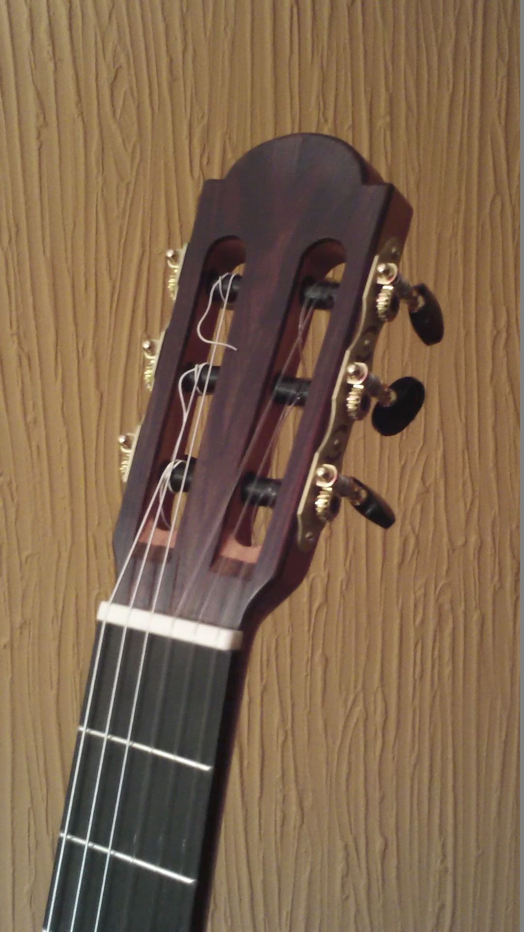

  Κώστα καλημέρα . Ο ήχος ήταν ήδη καλός μετά τήν μετατροπή , αλλά σκέψου ότι τώρα αφαιρέθηκε 1 χιλ περίπου βερνίκι 2 συστατικών από πλαινά καί πλάτη . Γιά τή Ρωσίδα , τή θυμόμουνα πολύ καλά από τά νιάτα μου πού τή σνομπάραμε , ( τόσο ξέραμε , κυττάγαμε μόνο τί κιθάρα κρατάνε οι Αμερικάνοι ) . Είχα καί τό νού μου μή βρώ κανένα πού τή σνομπάρει ακόμη νά τού τή φάω . Τό αφαιρούμενο μάνικο , δίνει πολλές δυνατότητες σέ περίπτωση αναβάθμισης , αλλά καί στήν επαναφορά στήν αρχική κατάσταση είναι ευκολία .
  Νάσο , αυτή η κιθάρα από κλασσική έχει μόνο τά πλαινά καί πλάτη . Τό μάνικο στένεψε ( 44 κλειδί ) , τό καπάκι μπήκε έλατο ( από ΚΠ πού είχε ) καί ο οπλισμός άλλαξε καί έγινε "σκάλα" , όπως ήταν όλες οι κιθάρες πρίν κάνει τίς "φλωριές" του ο Torres . Φυσικά καινούριος καβαλλάρης καί κλειδιά μέ bushes , γιατί οι τρύπες τής κλασσικής ήταν φτιαγμένες γιά νά βολέψουν τά νάυλον καρούλια .
  Στήν ουσία , ο ανηψιός μου μού έστειλε μερικές σελίδες από ένα βιβλίο γιά τίς κιθάρες τού Απαρτιάν , μέ σχεδιάκια καί διαστάσεις , καμάρωμα κλπ , καί τήν έφερα πολύ κοντά στά μοντέλα πού έφτιαχνε μεταπολεμικά .

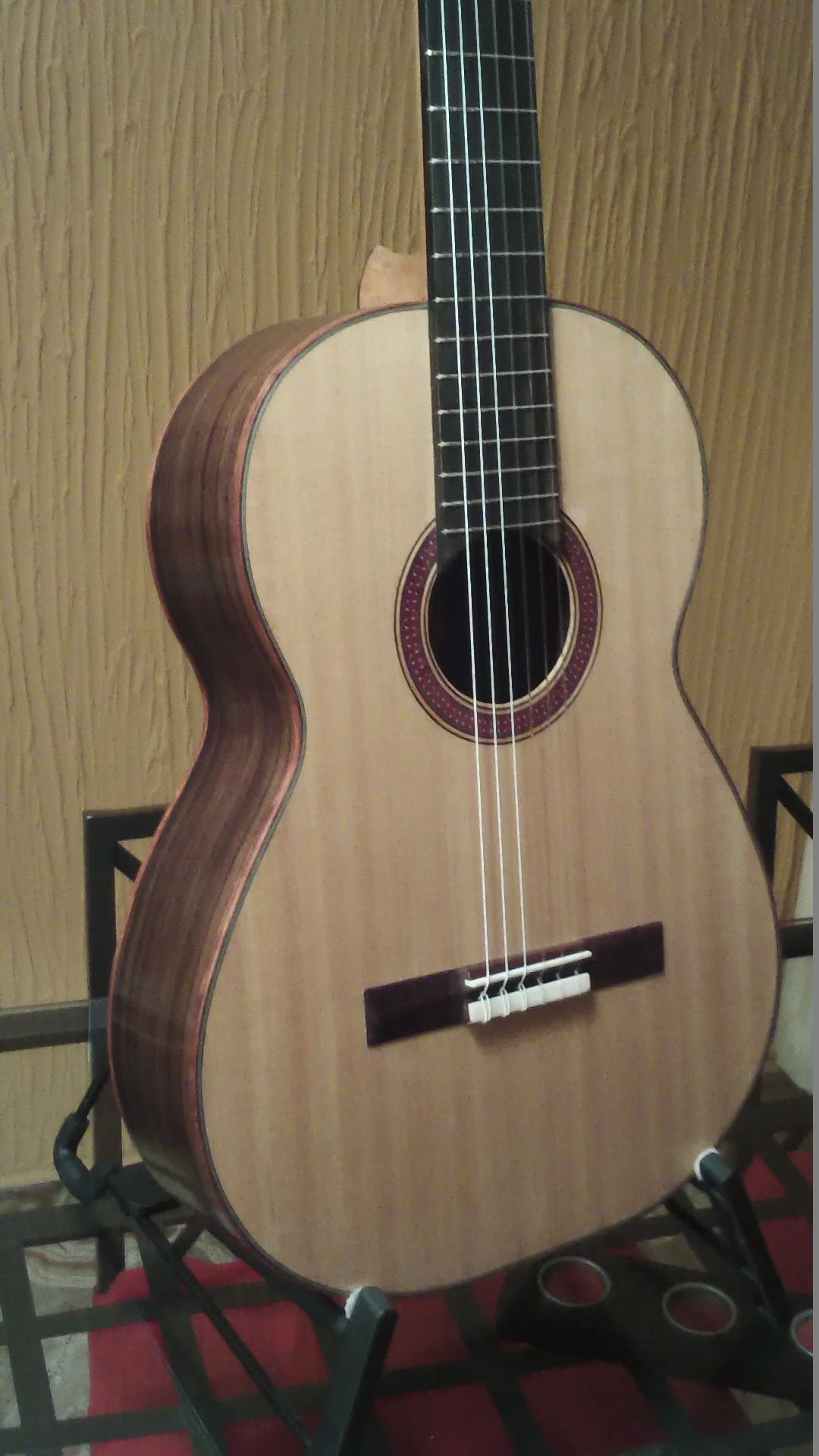

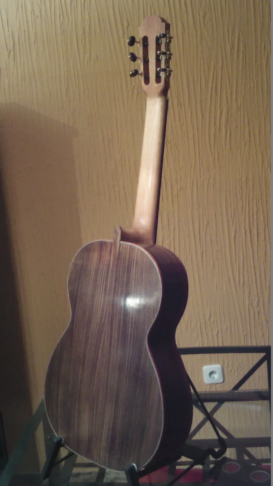

με χαρα συγκινηση και περηφανια, σας παρουσιαζω την 26αρα...
καπακι σιτκα, πλατη πλαϊνα ινδικος, μπρατσο μαονι, με κερφινκ κυπαρισσι χομενεϊτζ μπαϊ τζων2004

Μπράβο Στέλιο!
Πολλές αλλαγές μαζί, για πες μας βλέπεις διαφορά με το sitka και τον παλίσανδρο;
Απ: Φωτογραφίες και Βίντεο ἀπὸ Ἐργαστήρια : Οκτώβριος 2015
« Απάντηση #73 στις: Οκτωβρίου 27, 2015, 07:02:07 πμ »
ναι, ειναι πολυ "φωνακλου", με "φωτεινο" ηχο...
« Απάντηση #74 στις: Οκτωβρίου 27, 2015, 09:40:05 πμ »
Στέλιο κούκλα είναι ,στο καραολο ο καπλαμας τι είναι και δεν παιζεις κατι να την ακούσουμε φιλια
