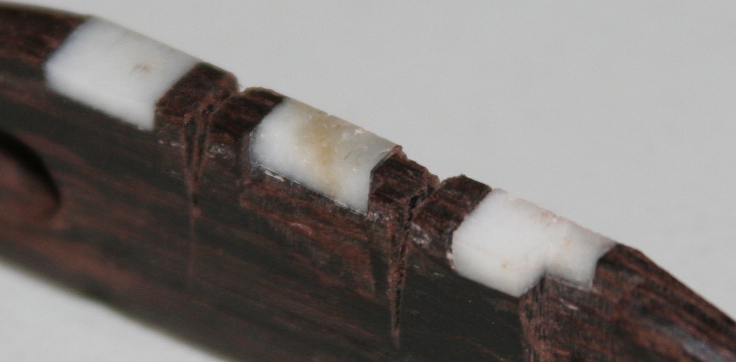

moytro
  • Μηνύματα: 196
  • Αγαπημένο ξύλο: rosewood
  • Αριθμός κατασκευών: 7
Απ: Απόδοση Νότας στο 12 τάστο (συμφωνία ρε με λα)
« Απάντηση #14 στις: Σεπτεμβρίου 08, 2015, 01:11:13 μμ »
Δες κι αυτο
