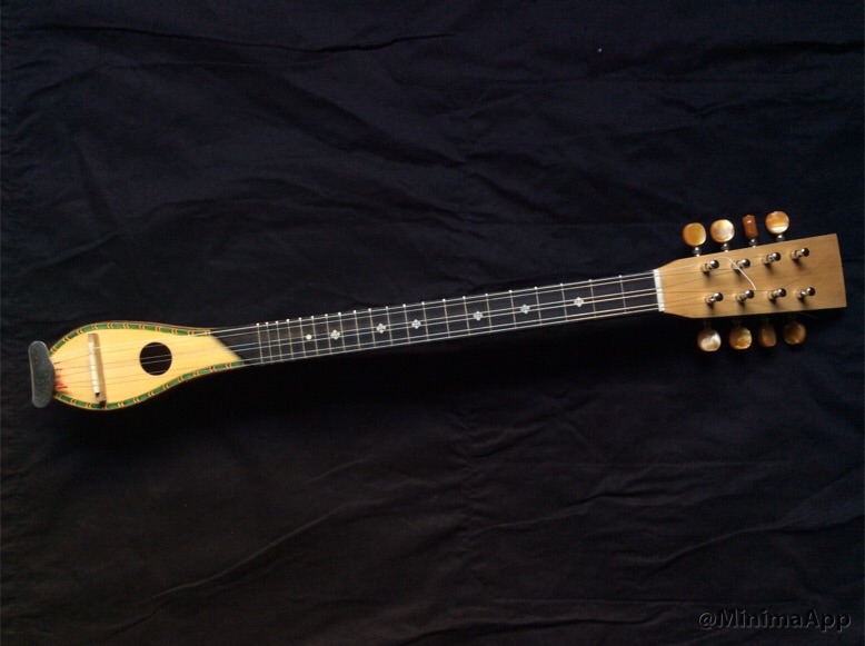

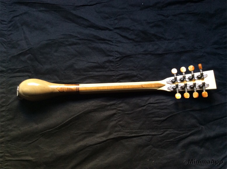

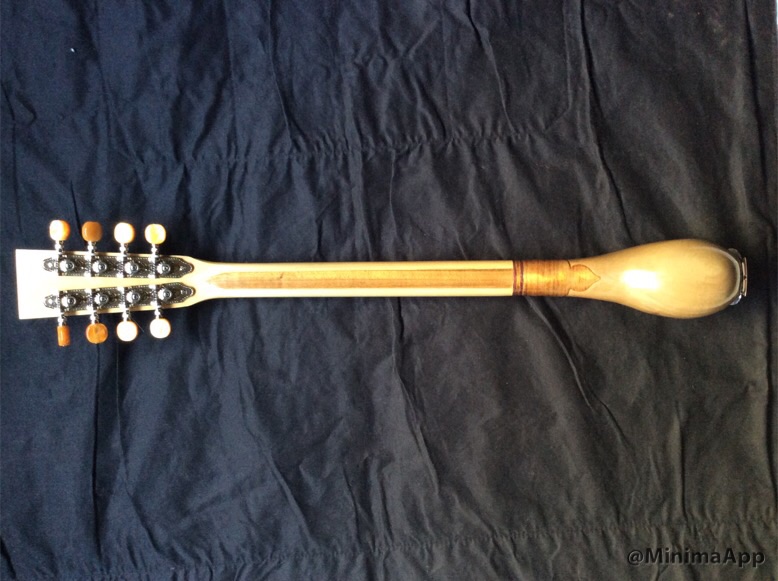

Καλησπερα σε ολους , χθες επιτελους τελειωσε το δευτερο σκαφτο μπαγλαμαδακι  {celebrate008} {celebrate012} {celebrate009} !!!!
 Λοιπον εχουμε και λεμε :
Σκαφος καρυδια
Καπακι ελατο
Μανικο φλαμουρι με μια κοντρα καρυδια
Ταστιερα εβενος
Κολλητοι καπλαμαδες , καρυδια κ ενας αλλος  αγνωστος για εμενα στην ενωση μανικου σκαφους!
Τσαμπουκαδες κοκκαλινοι χειροποιητοι.
Κλειδια τετραχορδου για αισθητικους λογους..
παραθετω τις φωτογραφιες , ηχος οσονουπω..
niklim...

κούκλος είναι.......!
μπράβο μάστορα,

Πολύ όμορφη δουλειά που νομίζω την αδικεί κατάφορα το σχήμα του καράολου...
Απ: 2ο μπαγλαμαδακι!!!!
« Απάντηση #4 στις: Αυγούστου 19, 2015, 11:47:08 πμ »

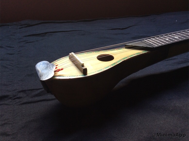

Ωραια δουλειά αλλά συμφωνώ κ εγώ το καραολο είναι καπως υπερβολικό, οπως και να εχει πολυ ομορφο μπαγλαμαδακι, ο καβαλάρης εχει μεγάλο μηκος σχεδόν πατάει στο σκάφος για κοιτα και αυτό, περιμένω και ήχο, και πάλι πολύ ομορφο όργανο μπραβο.

Πολύ όμορφη δουλειά! Ειδικά στην ένωση σκάφους μανικου. Τα παιδιά όμως έχουν δίκιο.. Καβαλαρης και καραολο αδικουν όλο αυτόν τον κόπο που έκανες για να έχεις τέτοιο αποτέλεσμα...

ΕΧΩ ΚΑΤΑΝΤΗΣΕΙ ΓΡΑΦΙΚΟΣ ΚΙ ΕΓΩ.....................
ΦΟΒΕΡΗ ΔΟΥΛΕΙΑ, ΣΥΝΔΥΑΣΜΟΣ ΧΡΩΜΑΤΩΝ , ΚΑΠΛΑΜΑΔΕΣ ΚΛΠ.ΚΙ ΑΜΑ ΠΑΙΞΕΙ ΚΑΙ ΚΑΛΑ....ΠΑΕΙ ΜΑΣ ΕΧΕΙΣ ΞΕΒΡΑΚΩΣΕΙ. ΑΠΟ ΤΗΝ ΑΛΛΗ,ΚΑΡΑΟΛΟ ΠΟΥ ΔΕΙΧΝΕΙ ΒΙΑΣΙΝΗ ΚΑΙ ΜΙΜΗΤΕ ΕΝΤΟΝΑ  ΑΚΟΥΣΤΙΚΕΣ ΚΙΘΑΡΕΣ, ΚΑΙ ΚΑΒΑΛΑΡΗΣ ΑΚΑΤΕΡΓΑΣΤΟΣ.  ΤΙ ΑΕΡΙΚΟ Σ ΕΒΑΛΕ ΝΑ ΒΑΛΕΙΣ 4 ΚΛΕΙΔΙΑ? ΝΑΙ ΒΑΖΑΝΕ ΣΤΑ ΤΡΙΧΟΡΔΑ ΟΙ ΠΑΛΙΟΙ ...ΑΛΛΑ ΒΑΖΑΝΕ ΓΙΑΤΙ ΔΕΝ ΒΡΙΣΚΑΝΕ. ΤΩΡΑ ΜΕ ΤΟΣΗ ΠΛΗΘΩΡΑ ΚΑΙ ΤΟΣΟ INTERNET, ΔΕ ΣΕ ΚΑΤΑΛΑΒΑΙΝΩ
« Απάντηση #7 στις: Αυγούστου 19, 2015, 10:13:27 μμ »
Αφού δεν μπορείς τώρα να πειράξεις το καράολο,τουλάχιστον κόντυνε και τριγώνισε τον καβαλάρη,δηλαδή ο πάτος να είναι 5-6 χιλιοστά και να σβύνει στο κοκαλάκι στα 3 χιλιστά και εκεί που φεύγουν οι χορδές για την χορδιέρα στρογγύλεψε λίγο την γωνία για να πατάν ίσα-ίσα οι χορδές,αυτό ισχύει και στον πάνω κοκαλάκι.
Εάν έχεις ντρέμελ αυτό γίνεται τάκα-τάκα αλιώς θα είναι πλήρως handmade.

Παιδια ευχαριστω για τα καλα λογια και τις συμβουλες σας, το καραολο πραγματι σε σχεση με αυτα που φτιαχνετε , διοτι παρακολουθω τις δουλειες ολων σας δειχνει φτωχο , βιαστικο ,ατεχνο  ομως ηταν εξαρχης σχεδιασμενο  στο χαρτι  με αυτον τον τροπο.
Ο καβαλαρης ειναι πραγματι εντελως ακατεργαστος και αυτο αδικει την παρουσιαση , ειχα κανει εναν αλλο τελειοποιημενο καβαλαρη  αλλα το οργανο δεν επαιζε κ ετσι προχειρα εφτιαξα αυτον για να το ακουσω δεν ειναι ο τελικος , οταν το ακουσα ομως ειχα κ την λαχταρα να το παρουσιασω .
Τα τεσσερα κλειδια οπως ειπα εχουν μπει για αισθητικους λογους που εχουν να κανουν με το μηκος του καραολου και μονον, ουτως η αλλως  τα κλειδια ειναι ενας μηχανισμος  , ειμαι φανατικος του τριχορδου* αλλα δεν μπορω να φανατιστω και με τα κλειδια γιατι αυτο θα  επηρεαζε  το αποτελεσμα που ηθελα να πετυχω και αυτο θα ηταν το προχειρο της υποθεσης.
Εννοειται δεν παρεξηγουμαι και μη με παραξηγειτε!!!!
*   εξαχορδο "τριχορδο" . Η λεξη τριχορδο περιγραφει σημερα ποσα ζευγη χορδων εχει το οργανο  , παλαιοτερα  ποσες ομαδες χορδων ειχε το οργανο  π.χ 4-3-2  ,
4-2-2 , 3-2-2 στις δυο τελευταιες περιπτωσεις τα τεσσερα κλειδια ηταν απαραιτητα κ στην πρωτη λιγα.
