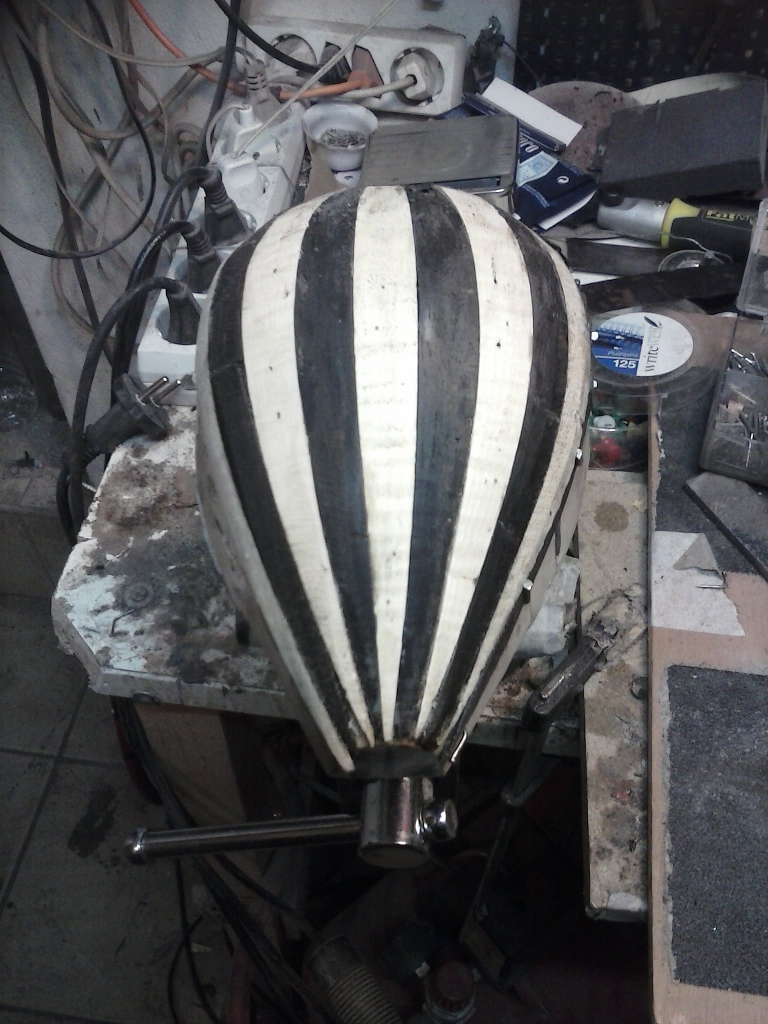

Καλο μηνα φιλοι
Ξεκινησα ενα σκαφακι μπαγλαμα με εβενο και κελεμπεκι μουαρε

ΑΧΧΧΧΧΧΧΧΧ γιατιιιιιι εβενοςςςςςςς  {music019}άντε τελειωσε το με το καλό, ειναι όμορφο

Μπράβο Κώστα γίγαντα...
Απ: Φωτογραφίες και Βίντεο ἀπὸ Ἐργαστήρια : Αύγουστος 2015
« Απάντηση #4 στις: Αυγούστου 02, 2015, 11:56:41 μμ »
ωραιος!!!!!!!!

μου αρέσει...εύγε φίλε

γιαννη, οτι ειναι να πεις πες το τωρα, γιατι οταν το τελειωσει θα φυγει απο δω και θα μπει στους φορζα γιουβε κλαμπ...
μπραβο κωστα, ειναι πανεμορφο...

Δωσε Κωστααααααααααααααααααααα.........................κουκλι το σκαφος !!!!!!!

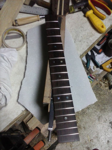

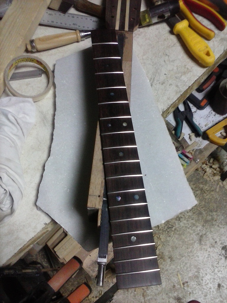

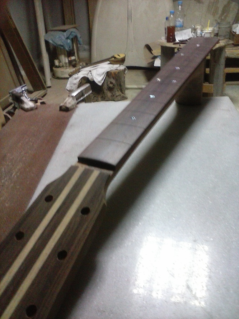

KOSTAS7 ωραίος ο μπαγλαμάς! προσπαθώ αλλά δέν μπορώ να φανταστώ τι κάνει ο έβενος ηχητικά, δέν έχω ακούσει ή ξαναδεί..αναμένω κι'εγώ λοιπόν!!
 Στις φώτος  ταστιέρα χαραγμένη,καμπυλωμένη,τασταρισμένη, και ..κολλημένη πλέον. Επιτέλους!
Η διαδικασία του radius τελικά,έγινε
ως εξής: μέτρημα, χάραγμα ,radius, ξανά χάραγμα στο σωστό βάθος, τάστα με τον κλασικό τρόπο-ματσόλα, κόλλημα στο μπράτσο.
** το αυτοσχέδιο "radius sanding block" το έκανα 10cm μήκος και αποδείχθηκε κοντό( 16-18cm νομίζω είναι πιο καλά)

οπα και βεργα μεσα; ωραία ταστιέρα

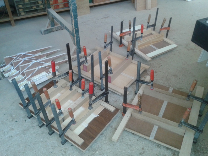

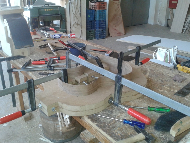

είπαμε να κολλήσουμε κανενα καπάκι .... 8)

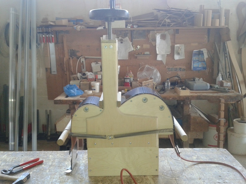

η συσκευη καλα δουλευει. Ένα προβληματακι σε ένα σημείο με μεγαλη κλίση αλλα βρεθηκε λύση. Στην επομενη θα γίνει καλυτερη η καμπύλη.... αν και αυτή καλη βγηκε για πρωτη....
δεν είμαστε ακομα σίγουροι για το υψος των πλαινων (ρεμπετοκιθαρα) οποτε είπαμε να τα φαμε αργοτερα.....

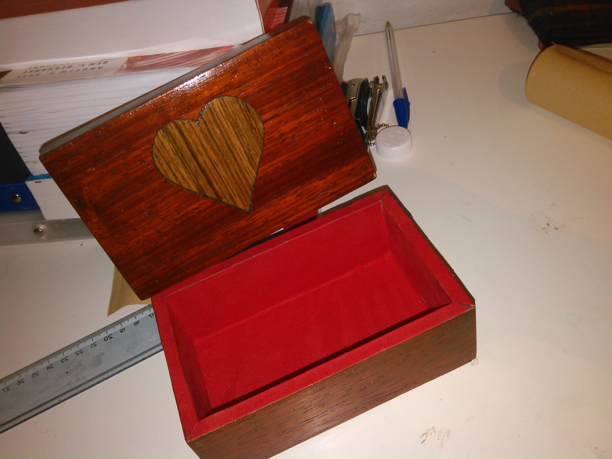

Αυτές τις μέρες ήμουν μακρυα από το "εργαστήριο" οποτε είπα να τελειώσω μια μπιζουτιερα που είχα στα σκαριά να την κάνω δώρο στην κοπέλα μου.... Κόντρα πλάκε το κουτί, παντουκ και ζεμπρανο οι καπλαμαδες και επενδυμένο το εσωτερικό με βελούδο χαρτόνι ....  Άσχετο με την οργανοποιία αλλα δημιουργικό και αυτό !
