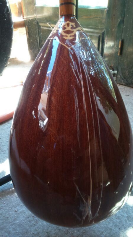

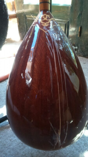

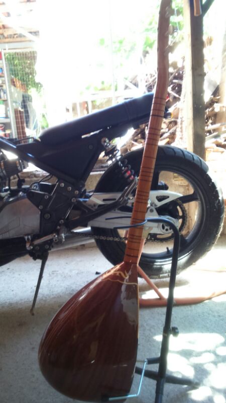

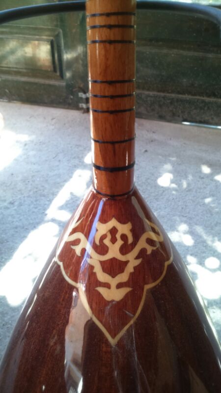

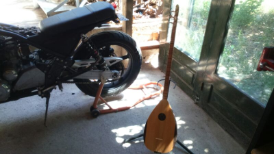

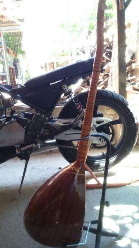

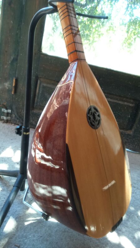

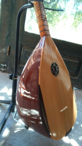

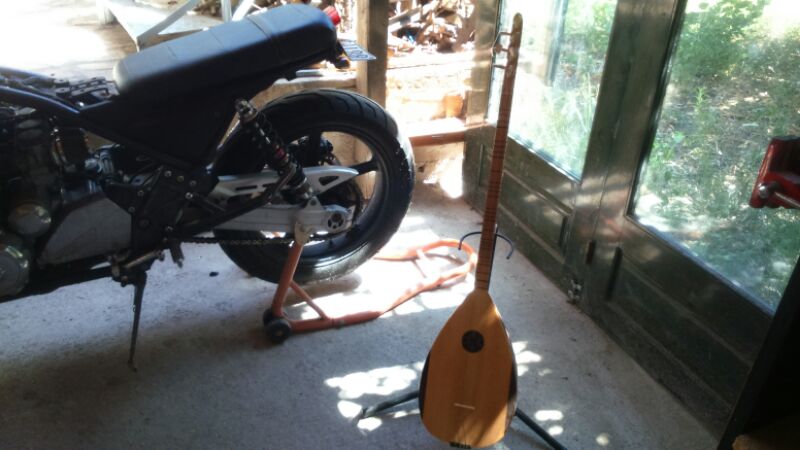

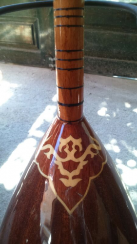

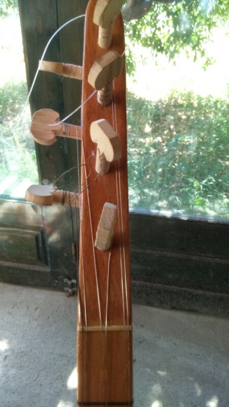

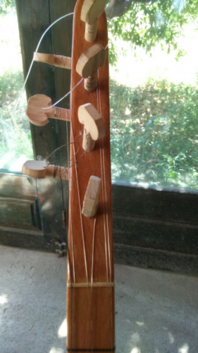

Μου χάρισαν αυτό:
Φθηνός μαθητικος ταμπουρας από άτομο που τελικά δεν το έπαιξε.. Έχει κάνα δυο σπασμένες ντουγιες αλλά κατά τα άλλα φαίνεται οκ.. Τι να το κάνω ρε παιδια; Αξίζει να ασχοληθώ; Σκέφτομαι να μετακινησω και τους μπερντεδες για να μπορώ κάπως να παίξω..

δημητρη τον ιδιο εχει ακριβως ο γιος μου στο σχολειο, και με τα ιδια σπασιματα.
εγω καθισα και εβαλα λιγο αραιωμενη ταϊτμποντ, και το εσφιξα καλα για μιση μερα.
εβγαλα τα νταβιδια, και εκτοτε ειναι μια χαρα (εχει περασει κοντα ενας χρονος, και με πολυ απ' ο, τι αντιλαμβανομαι ταλαιπωρια στο μουσικο σχολειο...)
(μονο για μπαστουνι σε αγωνες χοκεϋ δεν τον εχουν χρησιμοποιησει οι πιτσιρικαδες...)
επισης νομιζω οτι δεν εχει ντουγιες.

Τώρα σε λίγο θα σου απαντήσει και ο ΖΑΡΚΑΔΑΣ μόλις δει το μηχανάκι θα σε ρωτήσει τι ειναι αυτό  ;D ;D

Στέλιο αυτό έλεγα να κάνω και εγώ.
ΜαστροΠλιακωνη ο Ζαρκαδας μάλλον θα μου πει πώς να φτιάξω το Ζεφυρ πάρα τον ταμπουρα! ;D
Μεταλικα η βέσπα έφυγε από τα χέρια μου γιατί ήθελε χρόνο και χρήμα σε μεγάλες ποσότητες..
Γίνεται να παίξει αυτός ο ταμπουρας σαν τρίχορδο;

για να παίξει σαν τριχορδο θες αλλο καπάκι γιατι αυτο μαλλον δεν εχει καμαρια ή και να έχει είναι για πιο χαμηλες τασεις επισης θες άλλο μανίκι παλι λογο τασεων (θες μεσα κοντρες) και θες και μια ταστιερα για να δωσεις και υψος στον καβαλάρη για το αναλογο σκασιμο, ετσι οπως το σκεφτομαι θα πλισιασει το τρίχορδο, τωρα δεν ξερω ποιες ειναι οι διαστασεις του σκάφους, παντως θεωρητικα μιλοντας παντα αν τα κανεις αυτα θα μπουζουκιζει, πιθανον θα πρεπει να αλλαξεις και την κλίμακα και να βαλεις και μηχανικα κλειδια για να μην παρεις ψυχοφαρμακα στο κουρδισμα, πω πω κουραστηκα και μονο που τα εγραψα, εγω θα κόλλαγα το σκαφος και θα εβαζα σε άλλη θεση τους μπερντεδες για να μπορω να παιξω τουλαχιστον {celebrate014} {music000}

Ωραίος Χρήστο, για αρχή αυτό θα κάνω.. Θα το κολλήσω και θα αλλάξω θέση στους μπερντεδες να παίξω λίγο να δω τι ήχο βγάζει και βλέπουμε...
