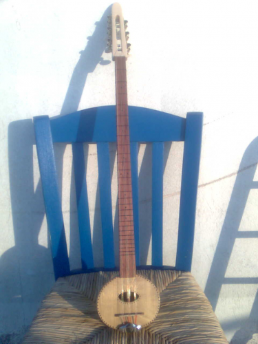

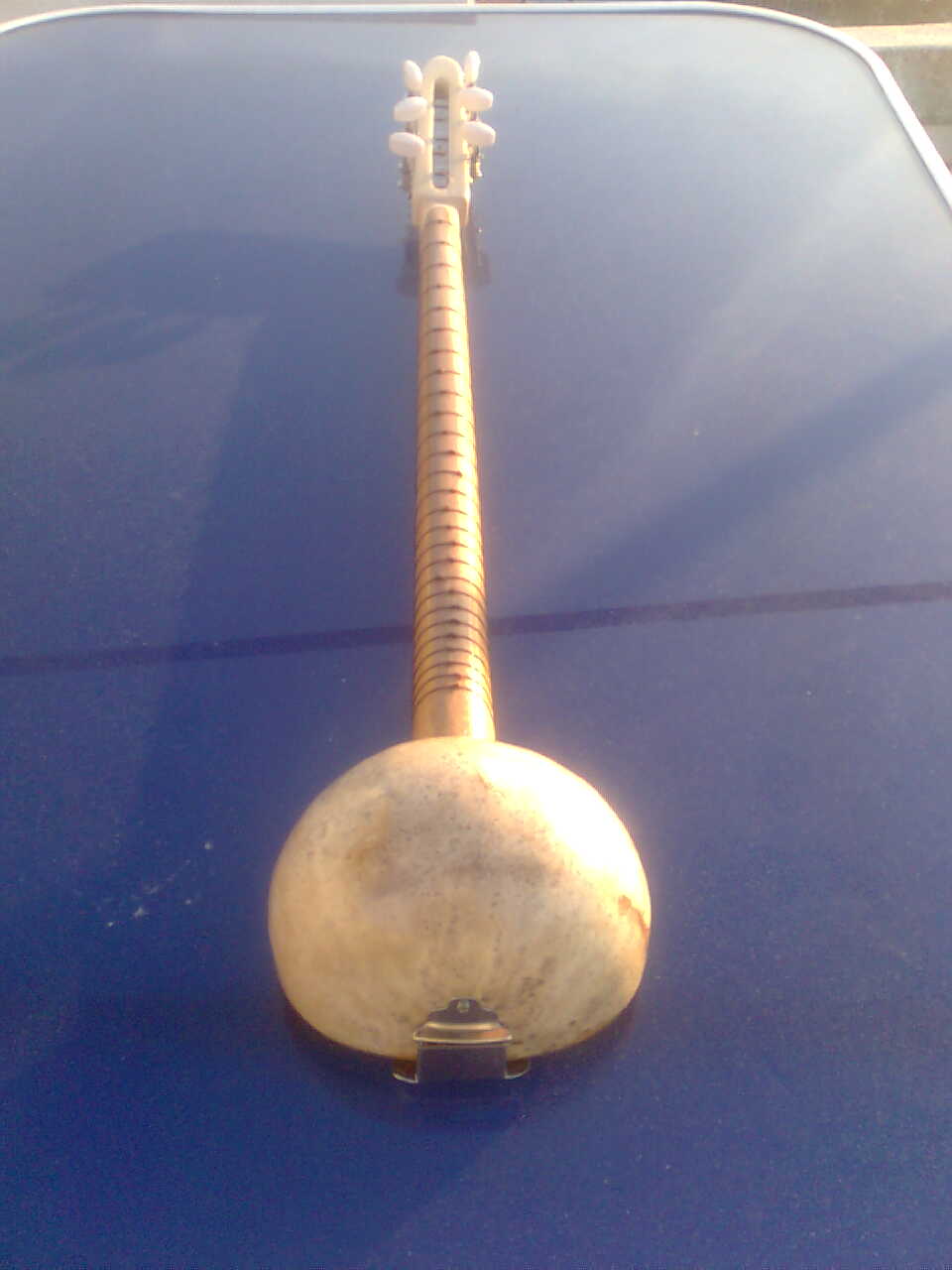

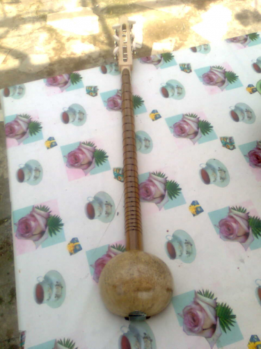

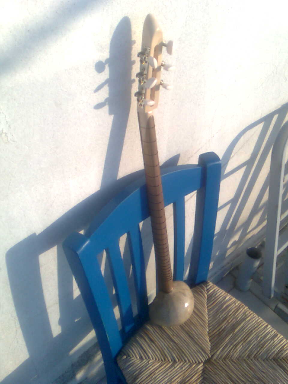

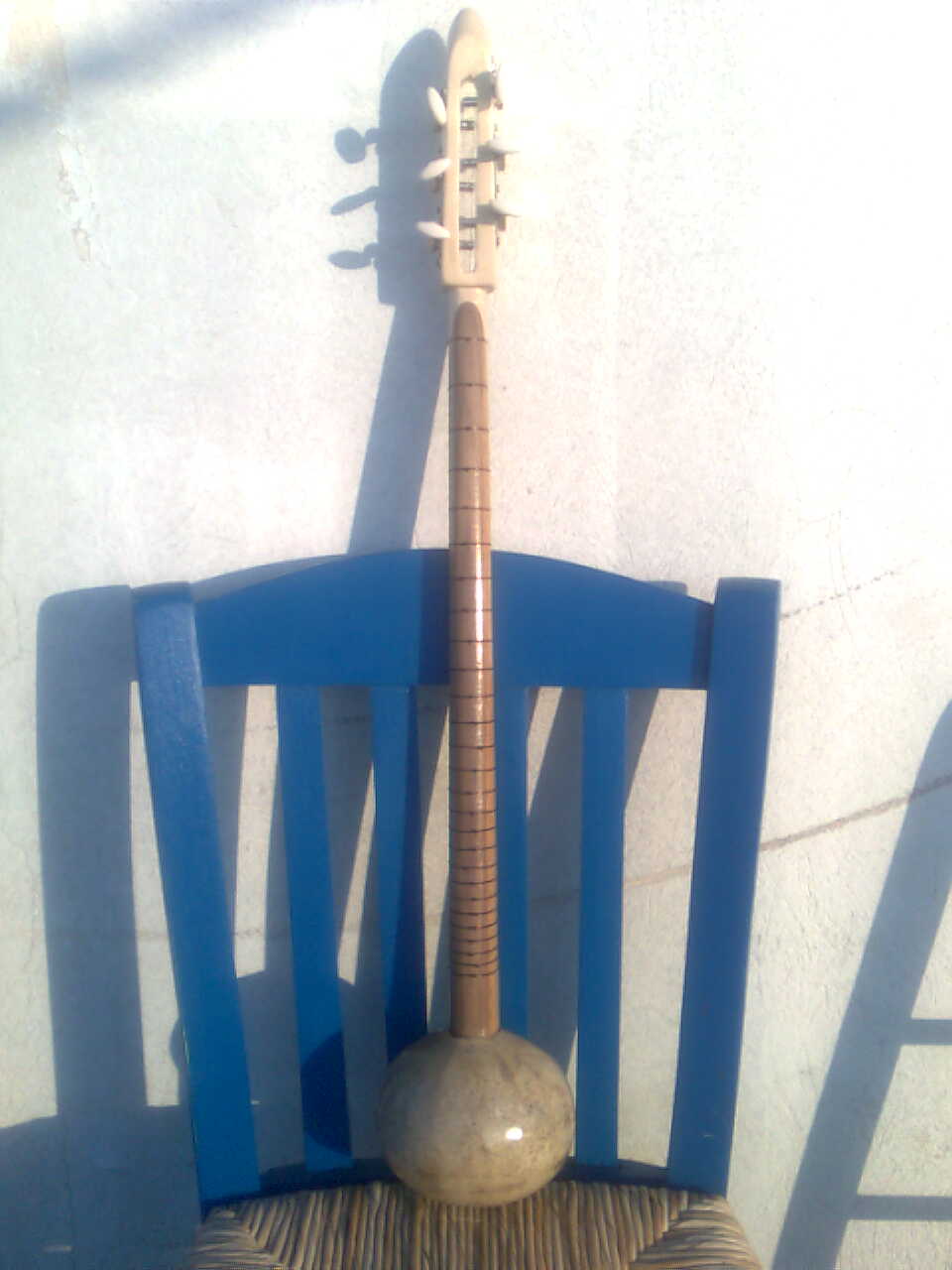

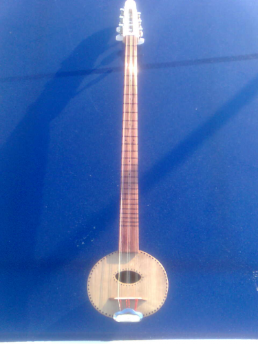

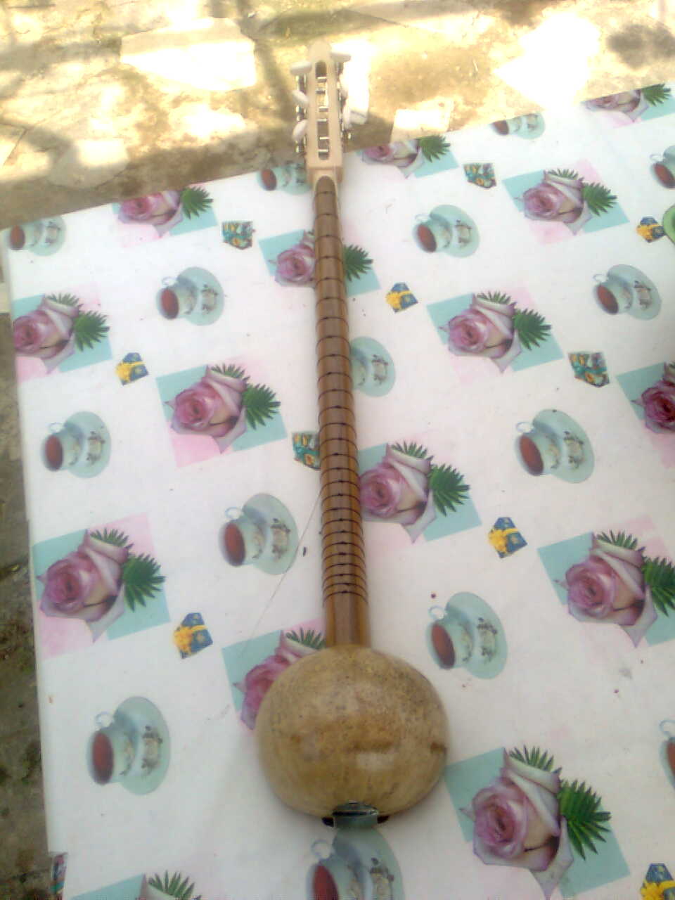

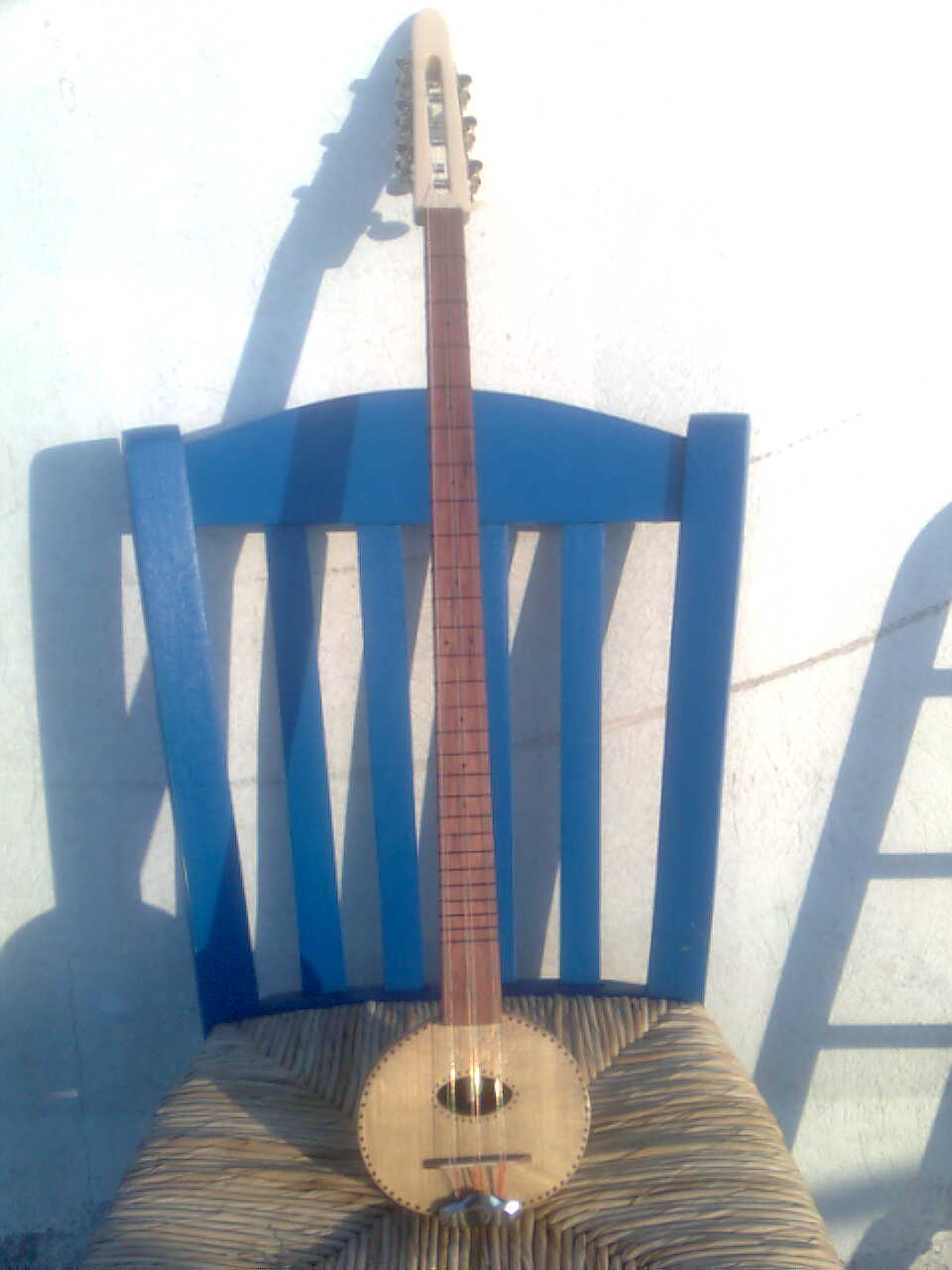

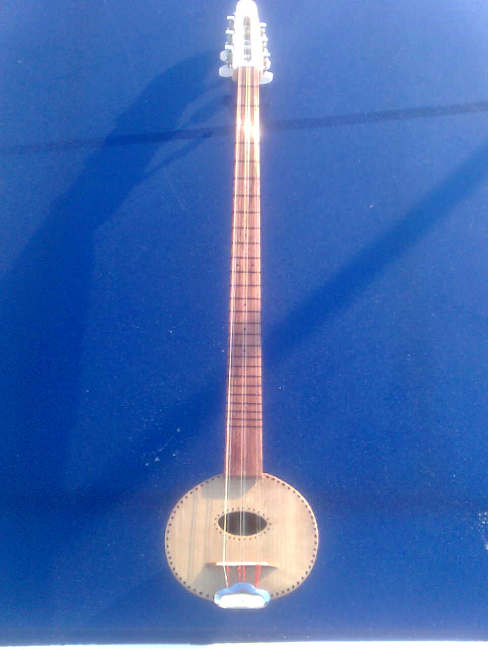

Λοιπόν το τελείωσα μέσα στο Πάσχα, είναι το πρώτο που κάνω με μπερντέδες και προς το παρόν δεν το έχω βολευτεί καθόλου, με ενοχλεί τελικά το ανάγλυφο μανίκι, μου έχει δημιουργηθεί φοβία ότι έτσι όπως παίζω θα κόψω τους μπερντέδες αν και είναι δεμένοι πολύ καλά, θα έλεγα υπερβολικά καλά.
Έχουμε και λέμε, τζουρομπαγλαμάς με σκάφος κολοκύθα μικρή με κλίμακα 54 εκ, μέσα το σκάφος έχει κόντρα που συνεχίζει απ το μανίκι και πιάνει στον τακο της χορδιέρας όπως είχα κάνει και με την καρύδα, το καπάκι είναι έλατο που το σκούρηνα με κασια, το μανίκι είναι καρυδιά στο κέντρο και τα πλαϊνά ένα ξύλο που βρήκα σε ένα αποθηκάκι και δεν ξέρω τι είναι, το καράολο είναι φλαμούρι, ταστιέρα και καβαλάρης τριανταφυλλιά, κλειδιά κιθάρας και μπερντέδες μαύρη πετονιά 40αρα, βάζω φωτογραφίες και μόλις καταφέρω να παίξω κάτι που να ακούγεται καλό θα βάλω και ήχο.

Γειά σου Χρηστάρα με το μπερντέδικο το αλανιάρικο!
Πολύ ωραίο ρε μάγκα, καρύδες, κολοκύθες και λοιπά φρούτα...!!
Ταιριαστό και το σχήμα της τρύπας. Τα περιμετρικά διακοσμητικά σημαδάκια με πυρογράφο τα έκανες?
ΥΓ. Καρέκλα και τραπεζάκι παραδοσιακά, ιδανικά να σε φτιάχνουν για ούζο - τσίπουρο και πενιές!

μ΄΄αρέσει ... :-[
...μου θυμίζει τα χρόνια που έρχονται.......υπόλοιπα μαγειρικής , ξύλα πεταμένα στις αποθήκες , μπετονιές και σύρματα...επιθέσεις του γείτονα για 5 κιλά αλεύρι......κα....
νομίζω ότι οι κόμποι των μπερντέδων θα  έπρεπε να βρίσκονται προς τα κάτω (όπως κρατάς το μανίκι) , και όχι στην ¨κορυφογραμμή" του μανικιού........υποτίθεται ότι εκεί ενοχλούν λιγότερο.....
.....μπετονιά 40άρα πολύ ψιλή δεν είναι ?

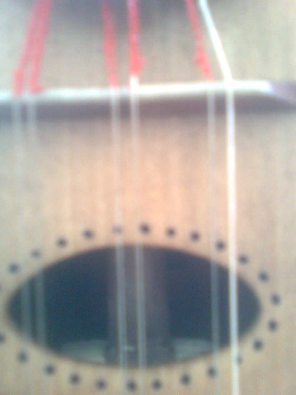

Βάλε αν θες και μια κοντινή φωτογραφία από το καπάκι, πως εξαφάνισες την κόντρα που παει στον πίσω τάκο ? μαγικά ... ή εγώ δεν βλέπω ?

Ωραίος Χρήστο.
Συμφωνώ με τον Μπούλη για την πετονιά. Στην λάφτα εγώ πέρασα 0,6 και με δεδομένο ότι οι χορδές δεν είναι μεταλλικές σε αυτό που παίρνει μεταλλικές θα έβαζα κατ' ελάχιστο 0,6 ή 0,8 για να μην κόβονται.
Σχετικά με τους μπερντέδες έχουν την λογική να μετακινούνται σχετικά εύκολα για να πιάνεις τα μόρια σε όργανα όπως η λάφτα. Στην δική σου περίπτωση που είναι σταθερά μπορείς να χαράξεις το μάνικο και τα πλαϊνά της ταστιέρας ούτως ώστε να μην εξ'εχουν καθόλου από το μάνικο και να μην μετακινούνται. Τουλάχιστον έτσι είχα σκεφτεί εγώ να κάνω σε μελλοντικές κατασκευές που έχω στο μυαλό μου και είχα την ίδια ανησυχία. Αυτή η ιδέα πιστεύω πως λειτουργεί τόσο με ναϋλον όσο και με μεταλλικούς μπερντέδες.

αλανια καλό μεσημέρι, μπουλης και λίγα λες, με το πρωτη φορα αριστερα δεν μας βλέπω και πολυ καλά, χαίρομαι που αρέσει, τους κόμπους θα τους μετακινήσω εκεί που με βολευει, θα ανεβάσω και ήχο να μου πείτε, Δημήτρη δεν είναι πυρογραφία, μαύρο μελάνι είναι που δεν φεύγει με το βερνίκι, Μανώλη βαζω φωτογραφία να δεις.
