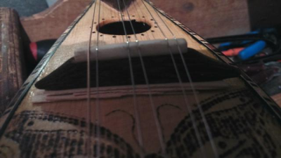

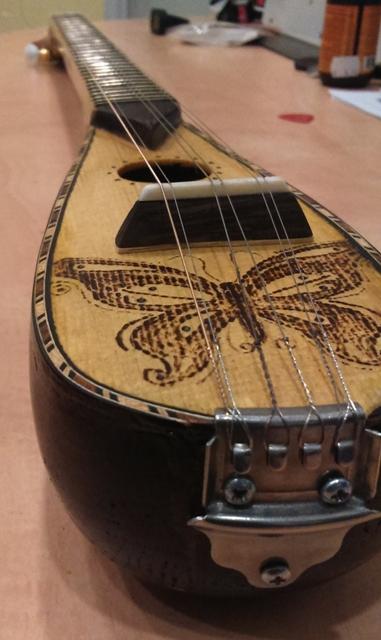

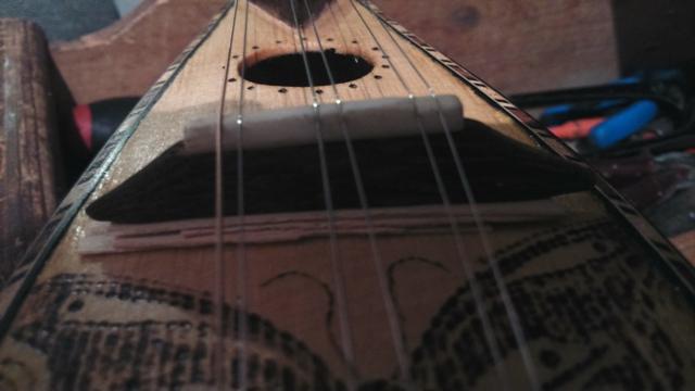

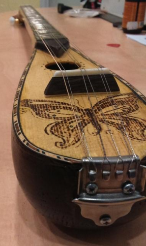

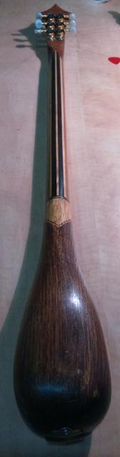

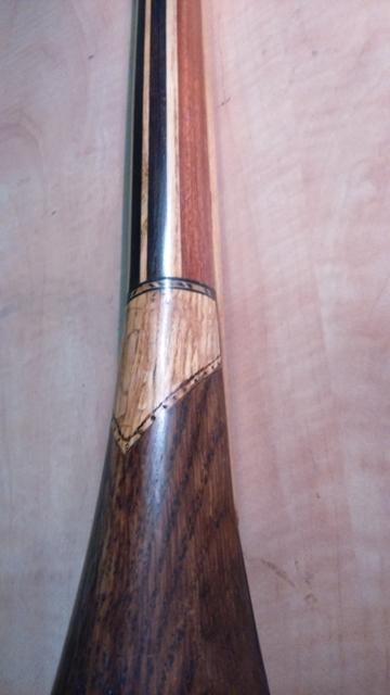

Τέλειωσε κι αυτό. Κατασκευαστικά σίγουρα το καλύτερο από όσα έχω κάνει, αν και υπάρχουν ακόμα πολλά πράγματα που με ενοχλούν και δεν κατάφερα να διορθώσω. Ήθελα πιο καθαρή δουλειά και καλύτερη αισθητικά εμφάνιση κυρίως στο καπάκι. Η γομαλάκα ενώ μου πάει πολύ καλά στο σκάφος και στο μάνικο, στο καπάκι ακόμα δεν παίρνω το αποτέλεσμα που θέλω.. Κάποια τάστα εκεί στα ψηλά μου ξέφυγαν αν και αυτή τη φορά δεν μπήκαν εμφανώς στραβά αλλά σχεδόν παράλληλα. Έπιασα για πρώτη φορά πυρογράφο (δώρο του κουμπάρου μου: "χτύπα του κι ένα τατουάζ" μου είπε
). Η συνολική εικόνα με ικανοποίησε αλλά ο ήχος ήταν που με εξέπληξε ευχάριστα (το youtube το αδικεί σας διαβεβαιώ) αν και δεν αγαπάει τη βαβούρα. Προτιμάει να παίζει με κανά δυο όργανα ακόμα και μικρή παρέα. Όταν μαζεύονται πολλοί χάνεται στη φασαρία.. Τέλος ο καβαλάρης μου έχει σπάσει τα νεύρα
. Πάλευα δυο τρεις ώρες να τον φτιάξω και τελικά παίζει καλύτερα με τον πρόχειρο που έφτιαξα σε 2 λεπτά για το σετάρισμα και έχει και τέσσερα (4!) καπλαμαδάκια από κάτω! Άγνωσται αι βουλαί του ξύλου...........

συγχαρητήρια Δημήτρη - και εις άλλα (τα επόμενα) με υγεία!
γενικά για το σχήμα και την αισθητική του τα έχουμε πει - ο ήχος όπως πρέπει, τέλεια.
Το καπάκι μήπως απλώς θέλει πιο πολλά χέρια ? στην προτελευταία φωτογραφία έτσι μου φαίνεται.
και ερωτήσεις: τι κλίμακα είναι και τι χορδές χρησιμοποίησες ?

Ωραίος φίλε Δημήτρη.μια χαρά το όργανο,πυρογραφία έκανες;.

Μάνο θα δοκιμάσω κι άλλα χέρια στο καπάκι. Έτσι κι αλλιώς πρέπει να φτιάξω ένα καβαλάρη της προκοπής! Η κλίμακα είναι 58 και οι χορδές τζουρα μετά από υπόδειξη του ΜαστροΖαρκ αφού σκεφτόμουν μπουζουκιου...
Νίκο πυρογραφια είναι, ή πορνογραφία που λέει και ο Γκουντάρας

Εντυπωσιακή η πυρογραφία , σίγουρα τό 'χεις- προχώρα ακάθεκτος για το επόμενο

Ωραίος και από μόστρα και από ήχο, δεν μου λες στην προτελευταία φωτογραφία που έχεις βάλει από κάτω τους καπλαμάδες, έτσι έπαιξες στο βίντεο; Ο σκουμπι τα σπάει .

Χρήστο δεν είναι μόνο ότι έχω βάλει 4 καπλαμαδες και πατάνε και όπως να ναι.. Ο καβαλαρης στις άκρες είναι στον αέρα, το κόκκαλο είναι χοντροκομενο και χαραγμένο άσχημα και γενικά όλο αυτό έχει το μαύρο του το χάλι.. Κι όμως με αυτό παίζω στο βίντεο και άλλους δύο καβαλαρηδες που νόμιζα ότι έβαλα όλη μου τη μαεστρια για να τους φτιάξω και έφαγα από δύο ώρες για τον καθένα τελικά τους πέταξα στο χωράφι από τα νεύρα μου γιατί το όργανο δεν έλεγε να μιλήσει με τίποτα... Εξήγησε το τώρα εσυ αν μπορείς...

συ φτιαχνε τετοια οργανα πολυ ωραια, και βαζε και τον γκουφη μη σε νοιαζει!
για τον καβαλαρη (χωρις να ξερω απο μπαγλαμαδες κλπ) εγω θα εκανα το εξης απλο: θα εβαζα ιδιο ξυλο με τον προχειρο, και θα ζυγιζα τον 1ο σε ζυγαρια ακριβειας (απο κουζινομαγειρεματα) ωστε να κανω ιδιο βαρος ακριβως...
για να μην σου πω οτι και το κοκκαλο πρεπει να ειναι απο το ιδιο μοσχαρι...
