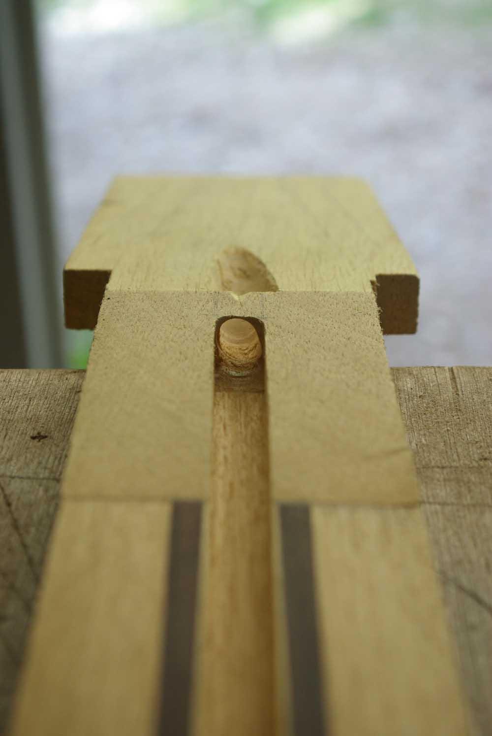

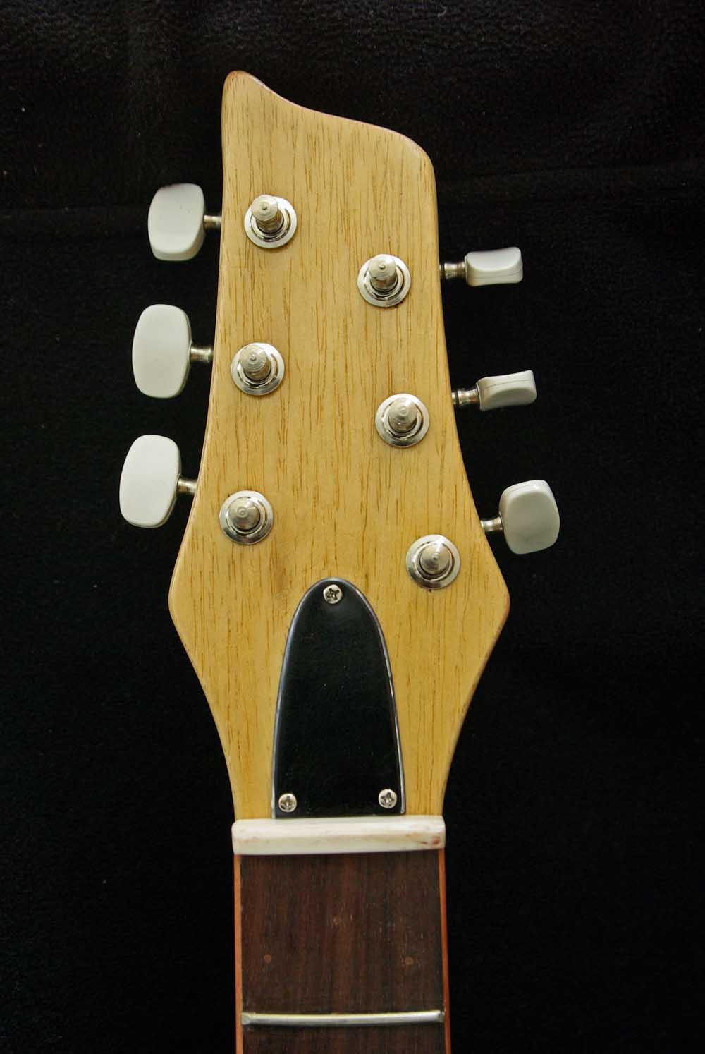

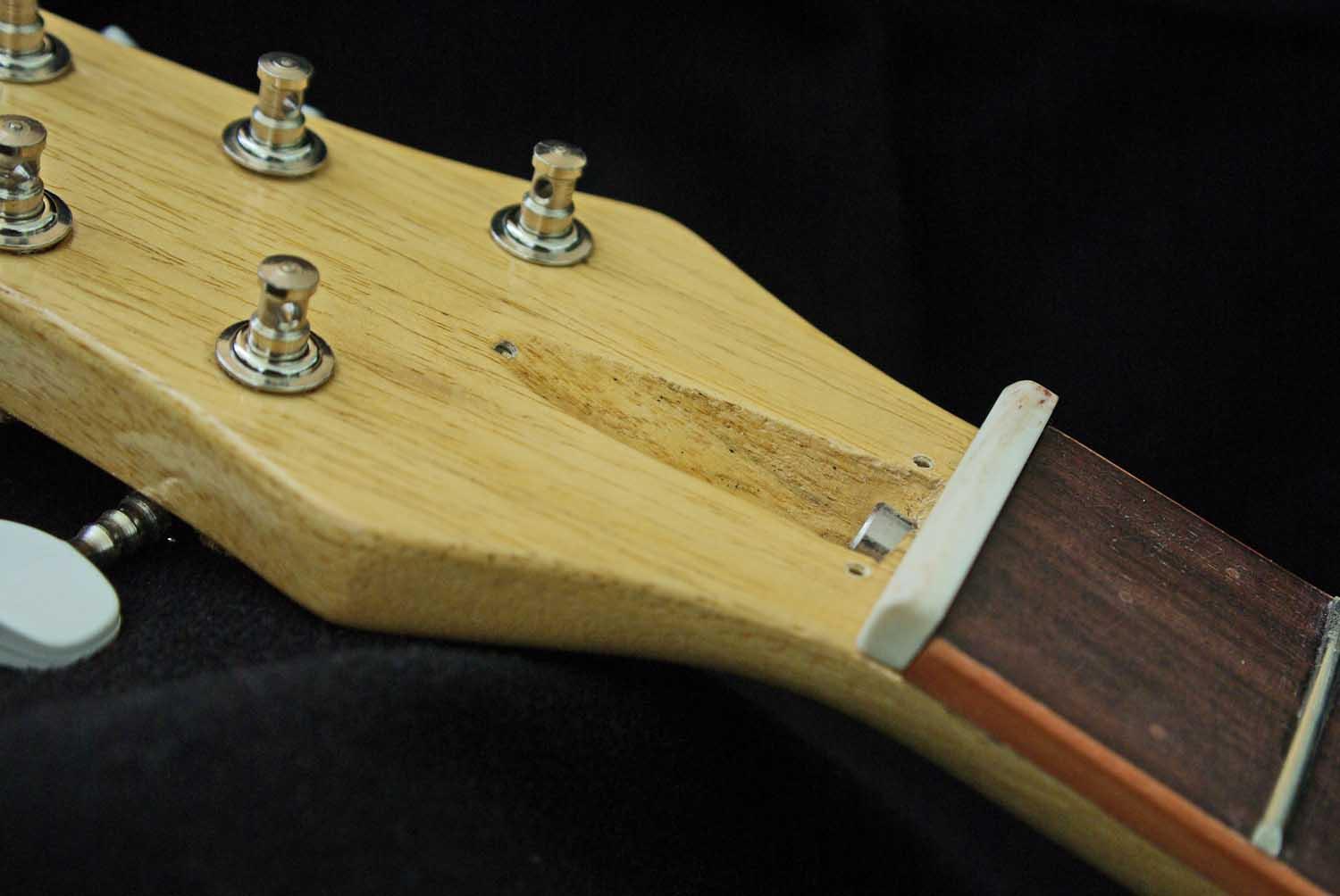

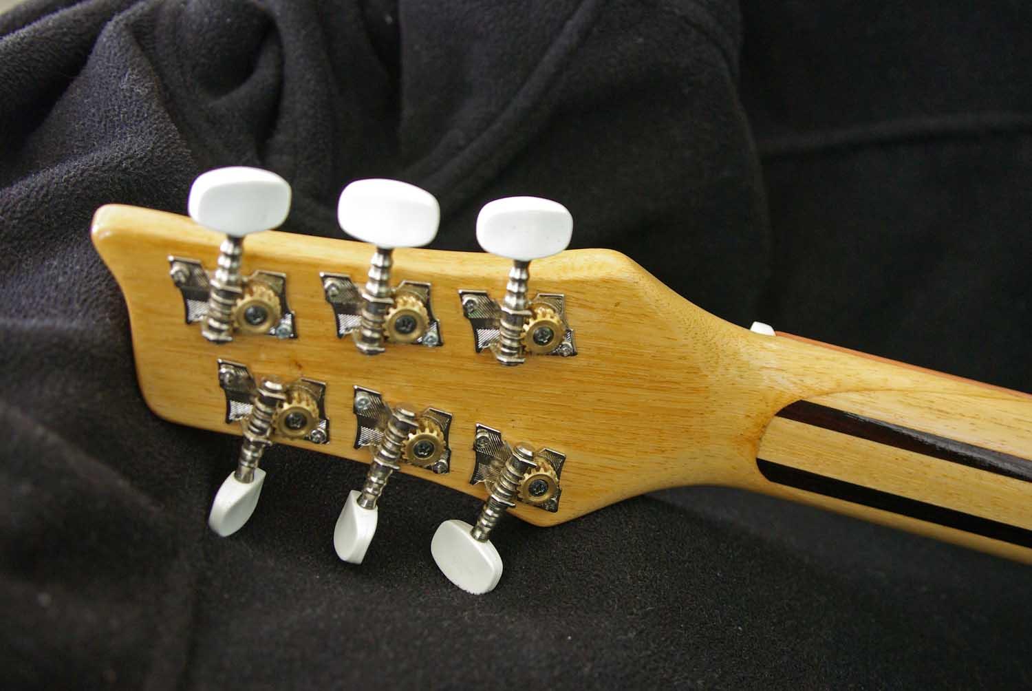

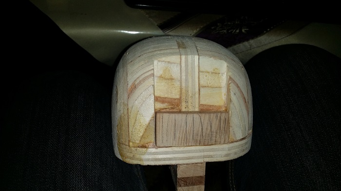

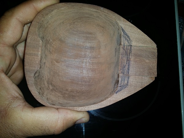

     Ξεκίνησα νά φτιάξω μιά κιθάρα , όπως έχω κάνει καί στό παρελθόν , αυτή τή φορά όμως φτιάχνω καί τό μάνικο , ή μάλλον από εκεί ξεκίνησα .
     Αφορμή στάθηκε μιά σανίδα από έπιπλο πολλών χρόνων πού βρήκα , καί μούκλεινε τό μάτι όταν κατέβηκα στήν αποθήκη . Quiz:Τί ξύλο είναι ; Πάντως στό χτύπημα ακουγόταν σάν καμπάνα καί είναι πανάλαφρο .

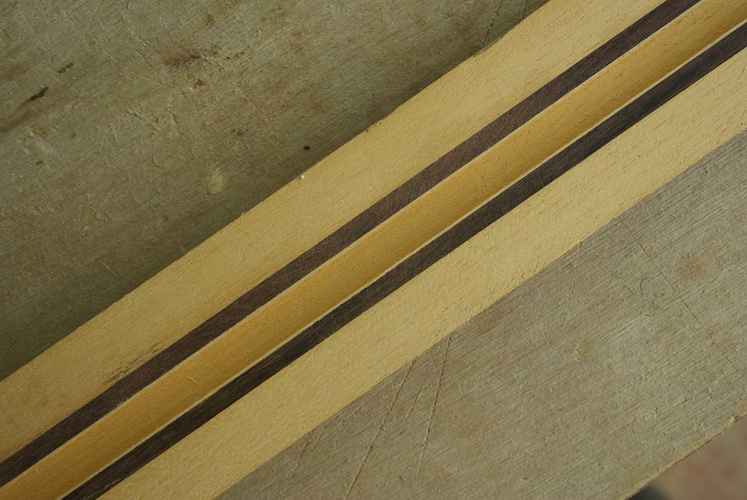

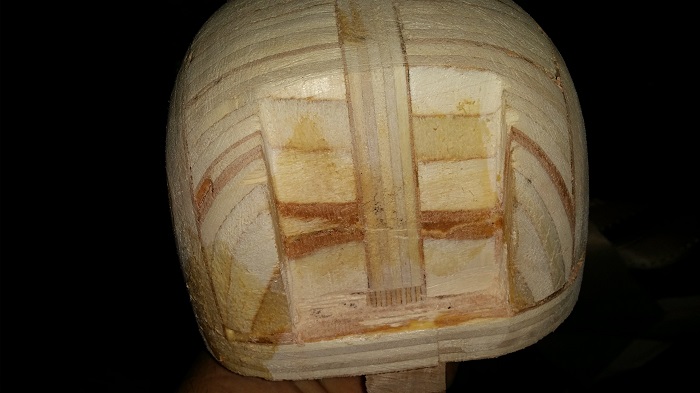

     Τό μεγάλο μου πρόβλημα ήταν η γκινισιά γιά τή βέργα αλλά τό έλυσα έτσι :
  http://www.luthier.gr/index.php?topic=2331.0
     Δύο κόντρες από παλίσανδρο περιβάλλουν τή βέργα . ταστιέρα παλίσανδρος , κορδόνια από ευκάλυπτο ( καρδιά ) .
  Κλίμακα 62,8
     Περιμένω μισθοδοσία γιά νά πάρω ένα μαδέρι δεσποτάκι γιά τό σκάφος πού μάλλον θά έχει τό στάνταρ σχήμα πού φτιάχνω

« Απάντηση #1 στις: Φεβρουαρίου 25, 2015, 12:19:23 πμ »
Μπραβο ωραια δουλεια.
Μια λεπτομερεια που πρεπει να προσεξεις ειναι οτι εχεις φαλτσολιμαρει τα ταστα μετα το φιλετο (binding)και μπορει να εχεις προβλημα στις ΜΙ.
Δεν ξερω βεβαια το πλατος του μπρατσου απλα το επισημαινω,φιλικα παντα. :)
