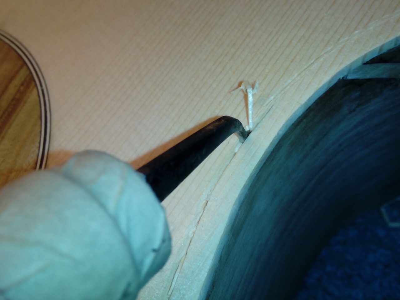

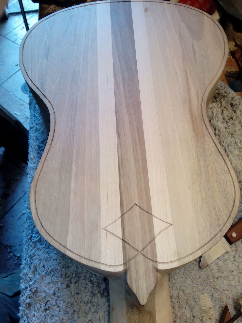

Λοιπόν στο δια ταύτα,απο μεσα βάφτηκε με κασια  και το πέρασα ενα λεπτό χεράκι με ζωική κόλλα.
Το καπάκι θα ειναι σαν του βιολιού  δηλαδή θα προεξέχει λίγο απο το σώμα και δεν θα μπει φιλέτο στην ένωση αλλα θα μπει ένθετο,  ο λόγος ειναι για να μπορεί να επισκευάζετε ποιο εύκολα για αυτο και θα το κολλήσω με ζωική κόλλα.

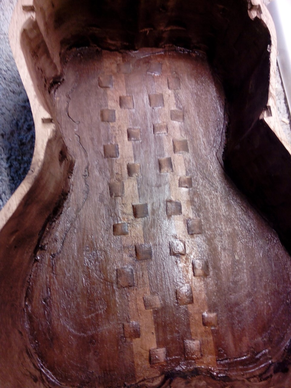

Πολύ ωραίο και μερακληδικο. Να ρωτήσω σε  τι εξυπηρετούν οι πυραμίδες που έχεις κολλήσει  Στην πλάτη?
Για να κρατάνε της ένωσης, επιπλέον ενίσχυση στης κολλήσεις.
  ευχαριστώ ;D

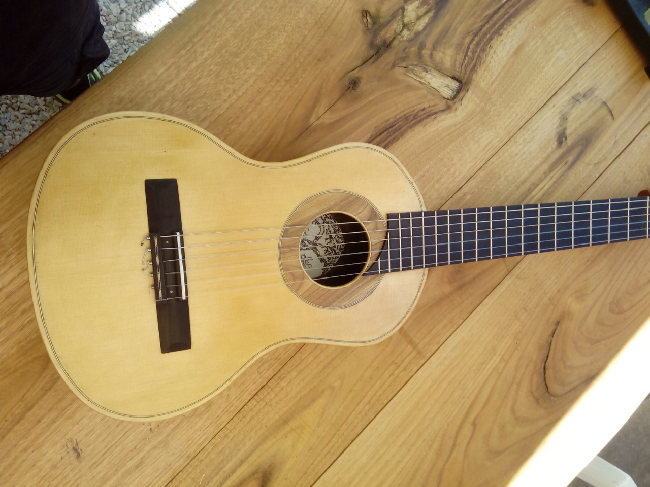

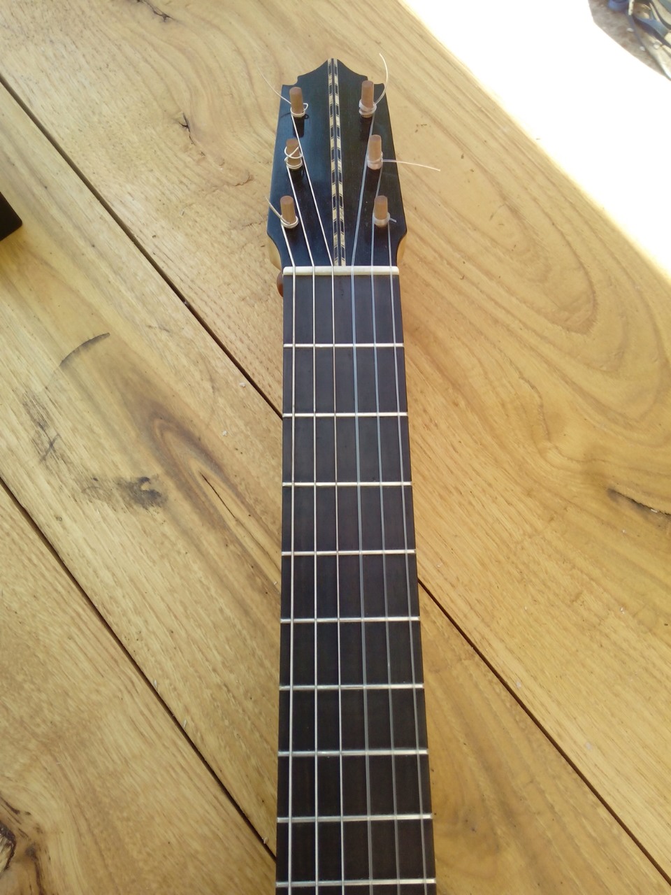

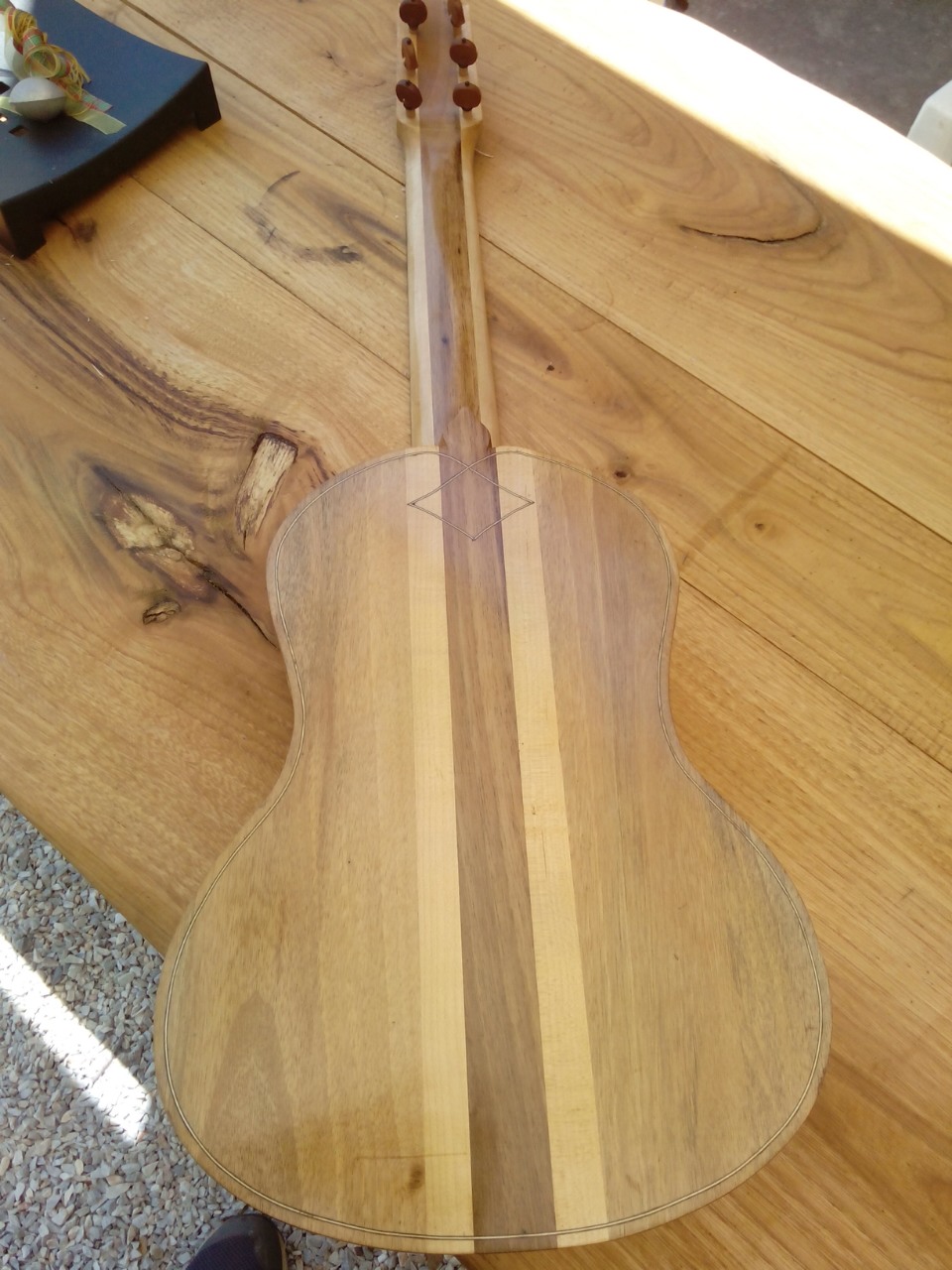

« Απάντηση #38 στις: Ιουλίου 17, 2015, 02:37:28 μμ »

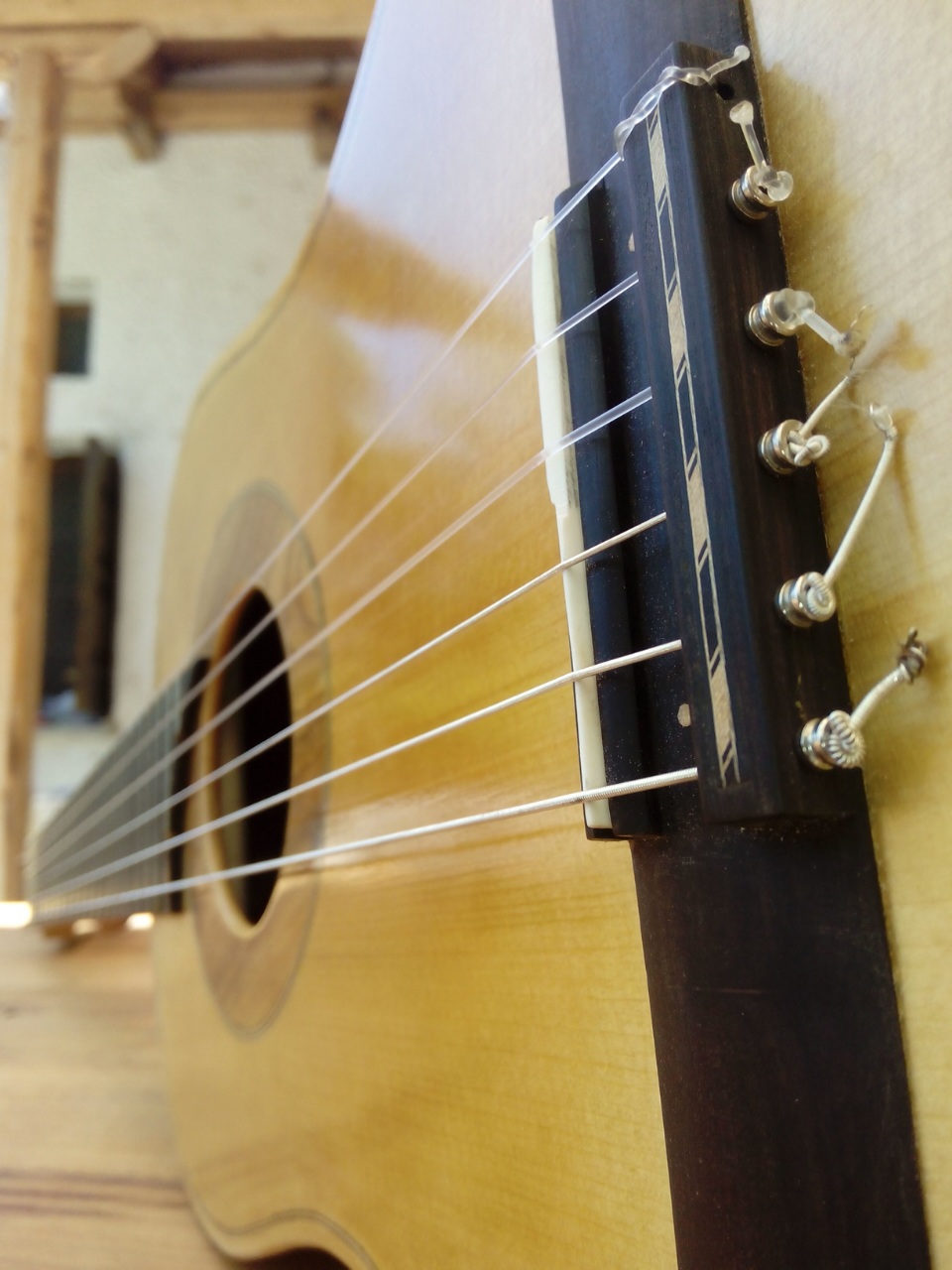

Καλησπέρα και πάλι,

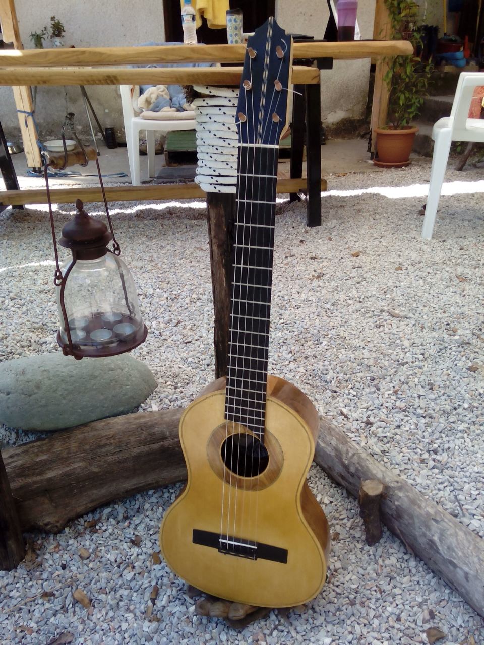

Μετά από μια μεγάλη διακοπή για μια μεγαλύτερη κατασκευή (σκεπή του εργαστηρίου) ολοκληρώθηκε και το δεύτερο κιθαρονι.
Λόγο τεχνικών πρόβληματων βγήκε ποιο βάρη απο'τι περίμενα 1700gr.
Από ήχο είμαι ικανοποιημένος αλλά  περιμένω και τον φίλο που προορίζεται ή κιθαρα να ακούσω εντύπωσεις  σε φλαμένκο παίξιμο.
Σε λίγες μέρες θα έχω και ήχο.
Απ: Σκαφτο κιθαρονι 1 και παμε για 2
« Απάντηση #39 στις: Ιουλίου 17, 2015, 03:04:53 μμ »

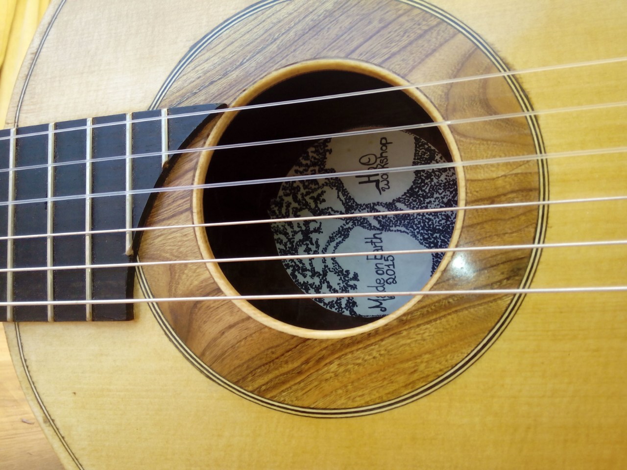

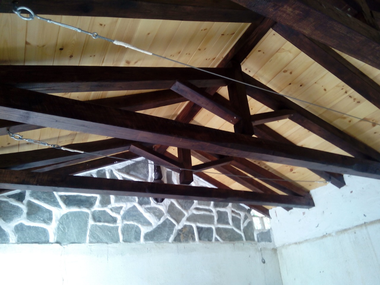

στην τελευταια φωτο............... ωραια σκεπη! σε τι ειναι κουρδισμενη?
panagiotis.lp
  • Μηνύματα: 139
  • Η2Ο
  • Αγαπημένο ξύλο: ελια,καρυδια,κεδρος
« Απάντηση #40 στις: Ιουλίου 17, 2015, 03:08:16 μμ »
Τετράχορδο σε ρε {music015}
« Απάντηση #41 στις: Ιουλίου 17, 2015, 07:59:13 μμ »
εγω 2 χορδες βλεπω...
silverplated wound...
πολυ ομορφο το κιθαρονι, ωραιο που εβαλες και το μπαϊντινγκ στο καβαλαρη...
κλεβω ιδεες τωρα...
« Απάντηση #42 στις: Ιουλίου 17, 2015, 11:37:08 μμ »
Τώρα το είδα μπράβο και έλεγα οτι ειμαστε οι μόνοι που σκάβουμε τα καπάκια , εδώ εσυ εχεις ρίξει σκάψιμο!
Ωραία η βιχουέλα και η δεύτερη σου άριστη και χωρίς να χρειάζεται μεταλλικά μέρη( δλδ παραπάνω έξοδα) ;)
« Απάντηση #43 στις: Ιουλίου 18, 2015, 12:18:31 πμ »
ενδιαφερον και πρωτοτυπο κιθαρονι, τι ηχο αραγε να βγαζει? χαρας στο κουραγιο σου με το σκαψιμο
"Τα πάντα ρει"
panagiotis.lp
  • Μηνύματα: 139
  • Η2Ο
« Απάντηση #44 στις: Ιουλίου 18, 2015, 01:21:29 μμ »
Στέλιο έχει άλλες δύο που δεν φαίνονται, κλεψε και εσύ κάτι όχι μόνο εμεις 8) από σενα :).
Νάσο κάτι έμαθα και σήμερα, δεν ήξερα την βιχουελα.
Από ήχο στην αρχή δεν ήμουν ικανοποιημένος τώρα μετά από κάνα 2 μήνες ακούγεται πολύ καλύτερα.σε λίγες μέρες κ ήχο.
