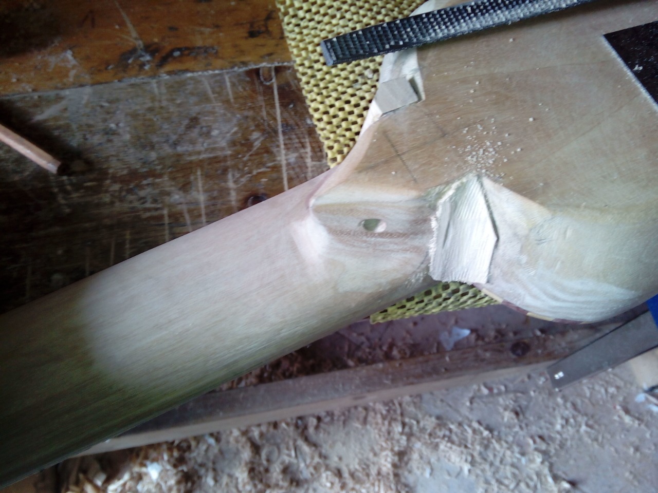

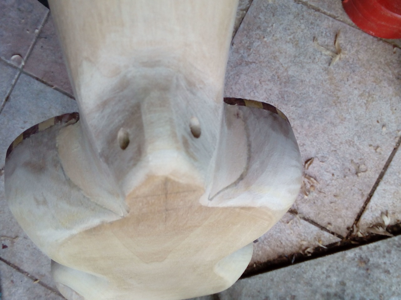

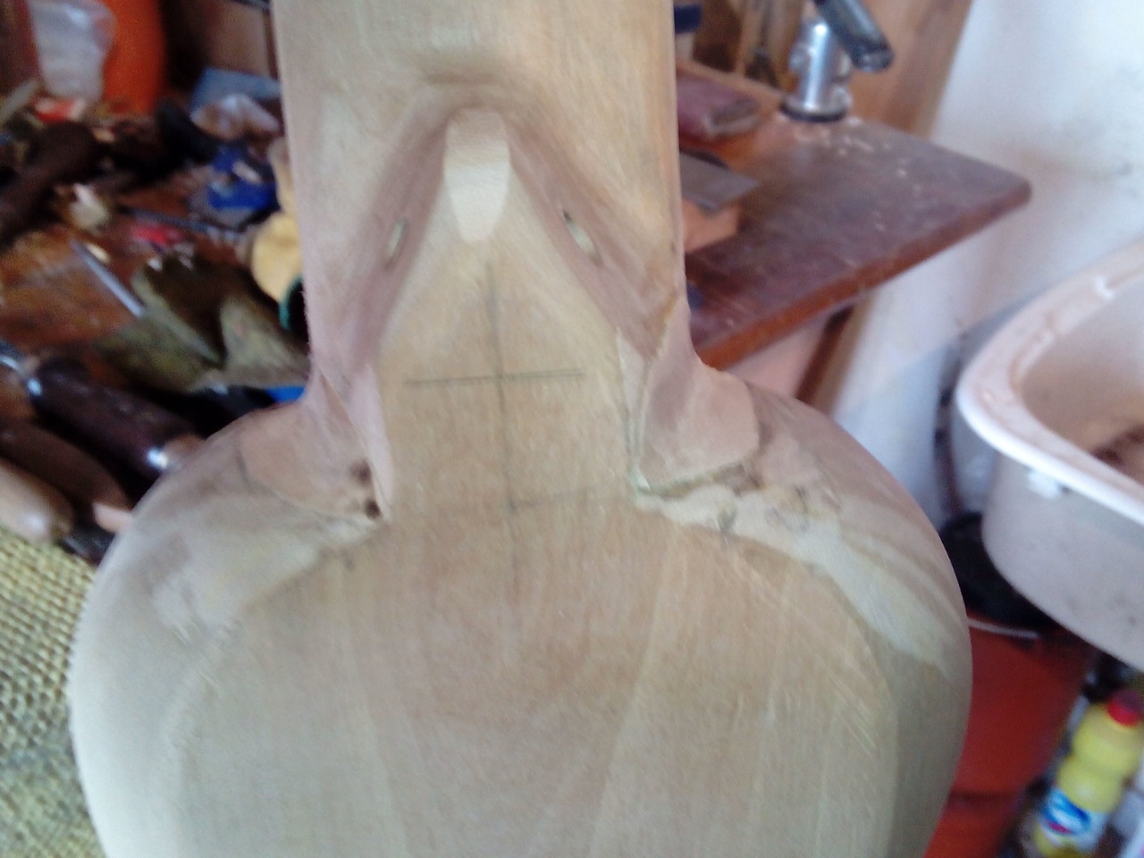

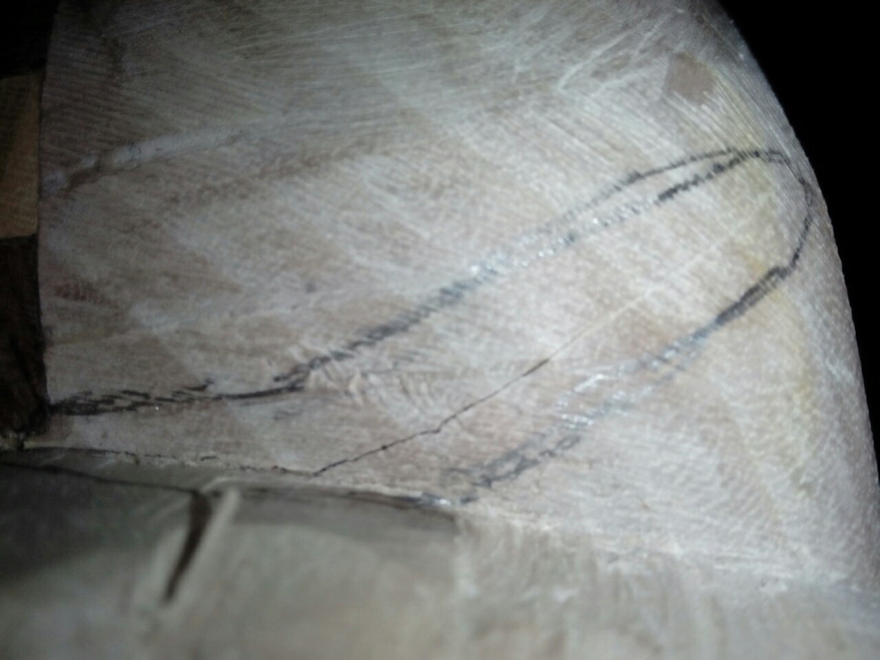

Καλησπέρα σας, σε μια λάθος κίνηση κατά το σκαλισμα του μανηκου σε ενα σκαφτο κιθαρονη που φτιάχνω έκανε ενα ράγισμα στο σημείο της ένωσης με το σκάφος.το πρώτο λάθος μου ειναι πως δεν  άφησα πολύ ψωμί εσωτερικά του ήχου και το δεύτερο η μεγάλη πίεση που του έδωσα.
Τη προτείνετε να κανω?

Απ: Πρόβλημα με ράγισμα
« Απάντηση #1 στις: Φεβρουαρίου 21, 2015, 08:11:33 μμ »
βάλε φωτο καλύτερη και κοντινότερη....
..εγω μιά χαρακιά βλέπω.....αν βγαίνει και απο πίσω είναι ΜΕΓΑΑΑΑΑΑΛΗ ΧΑΡΑΚΙΆ... :-[
αν ζορίζοντάς το ανοίγει η ρωγμή τότε κυανοακρυλική και σφίξιμο.....μιά πρώτη ιδέα.....
το ηχείο τι πάχος έχει ;;;............
« Απάντηση #2 στις: Φεβρουαρίου 21, 2015, 08:38:20 μμ »
Αν το ζορίζω ανοίγει ναι και το παχος του ειναι καπου στα 3 με 5mm στο σημείο της ρωγμής.
Νομίζω πως μονο logo μόνο δεν φτάνει.
« Απάντηση #3 στις: Φεβρουαρίου 21, 2015, 09:05:40 μμ »
σκαφτό ...κιθαρόνι ? χαρά στο κουράγιο σου!!!
Κατά την γνώμη μου, η κυανακρυλική δεν ενδείκνυται γι αυτήν την περίπτωση.
Θα χρησιμοποιούσα titebond ή άλλη ξυλόκολλα.
Αν έχεις κάποια βοήθεια, ζήτα από κάποιον να ασκήσει πίεση να ανοίξει η ρωγμή για όσο χρόνο χρειάζεται μέχρι να μπει η κόλλα.
Αν δεν έχεις, θα ταλαιπωρηθείς αλλά πρέπει να φτιάξεις κάποιο μοχλό, κάνε δοκιμές μη σου ξεφύγει και "κλείσει" την ώρα που δουλεύεις.
Την κόλλα θα την βάλεις με σύριγγα με μεταλλικό ακροφύσιο - όχι το πλαστικό που έχει μέσα η συσκευασία, είναι πολύ στενό και δεν περνάει η κόλλα.
Μεταλλικό ακροφύσιο θα βρεις σε κτηνίατρο ή μεγάλο φαρμακείο. Έχει διάφορα μεγέθη, θα δεις "με το μάτι" (το 19 κάνει σίγουρα).
Αν νομίζεις ότι η κόλλα είναι πολύ παχύρευστη, αραίωσε με ζεστό νερό μέχρι 5% - όχι παραπάνω. Αυτό δίνει επίσης και περισσότερο χρόνο εργασιμότητας (η titebond αναραίωτη δίνει 5 λεπτά αν δεν απατώμαι).
Μετά την έγχυση - να ξεχειλίσει - καλό σφίξιμο (σαμπρέλα ?) τουλάχιστον 24 ώρες.
Εννοείται δοκιμή πριν την εφαρμογή αν δεν έχεις ξανακάνει.
Πιστεύω ότι αν όλα γίνουν σωστά, δεν θα ξανασπάσει ποτέ σε εκείνο το σημείο.
περίμενε και άλλες γνώμες και καλή επιτυχία.
Και να την ακούσουμε, έ ? ...άκου σκαφτό κιθαρόνι!!
« Απάντηση #4 στις: Φεβρουαρίου 21, 2015, 09:29:56 μμ »
Να'σαι καλα Μανο.
Κατι τέτοιο ειχα στο μυαλό μου απλα ειπα μήπως βαλω και καμια έξτρα ενισχύση καποιο ενθετο με κόντρα νερα.
Τη λες χρειάζεσαι, η φθάνει μόνο η κολλα?
« Απάντηση #5 στις: Φεβρουαρίου 21, 2015, 11:18:51 μμ »
Φίλε Παναγιώτη το σημείο εκεί ειναι όλο "σόκορο" οπότε ειναι και αδύναμο δεν νομίζω να αντέξει με την τάση των χορδών, μαλλον παιδεύεσαι άδικα, "σόκορα" σου βγαίνουν και μετά τον τάκο που έχεις αφήσει,titebond,rakoll ή και οποιαδήποτε ξυλόκολλα κάνουν, αλλά τεχνικά η κατασκευή θα σου βγάλει προβλήματα, εύχομαι να τελειώσεις την κατασκευή σου και να με διαψεύσεις
  • Μηνύματα: 2.854
« Απάντηση #6 στις: Φεβρουαρίου 22, 2015, 11:50:02 πμ »
Συμφωνω με τον Μανο αλλα οπως λεει και ο Κωστας οι τασεις ειναι πολυ μεγαλες εκει. Κολλα το οπως σου λεει ο Μανος και ενισχυσε το εσωτερικα με καποιο παραπετι περιμετρικα καπως οπως στα μπουζουκια, λαουτα κλπ.
νομιζω πως θα βοηθησει.
« Απάντηση #7 στις: Φεβρουαρίου 22, 2015, 09:32:12 μμ »
Λοιπόν σε πρώτη φάση εκανα αυτο που λέει ο Μάνος.αλλα θα κανω και κάποια ενίσχυση απο εξω γιατη μεσα δεν εχω την δυνατότητα. Σύντροφε ;D Κωνσταντίνε το κιθαρονι  (jarana) κατάγεται απο Μεξικό κια το φτιαχνουν περιπου ετσι για πολλά χρόνια τωρα.Εγω πιστεύω πως ενδέχεται και να  γίνει αυτο που λες,απλα ειναι μια σειρά απο παραλήψεις, ,λαθη και μια καλή τούμπα που εκανε την ζημια
« Απάντηση #8 στις: Φεβρουαρίου 26, 2015, 09:17:08 μμ »
Γεια και χαρα σας.
Λοιπόν ετσι και έγινε εβαλα και 2 τακάκια στο ράγισμα και απο την άλλη πλευρά και θα δούμε τι θα δούμε.Μανο ευχαριστώ για το κόλπο με την σύριγγα.

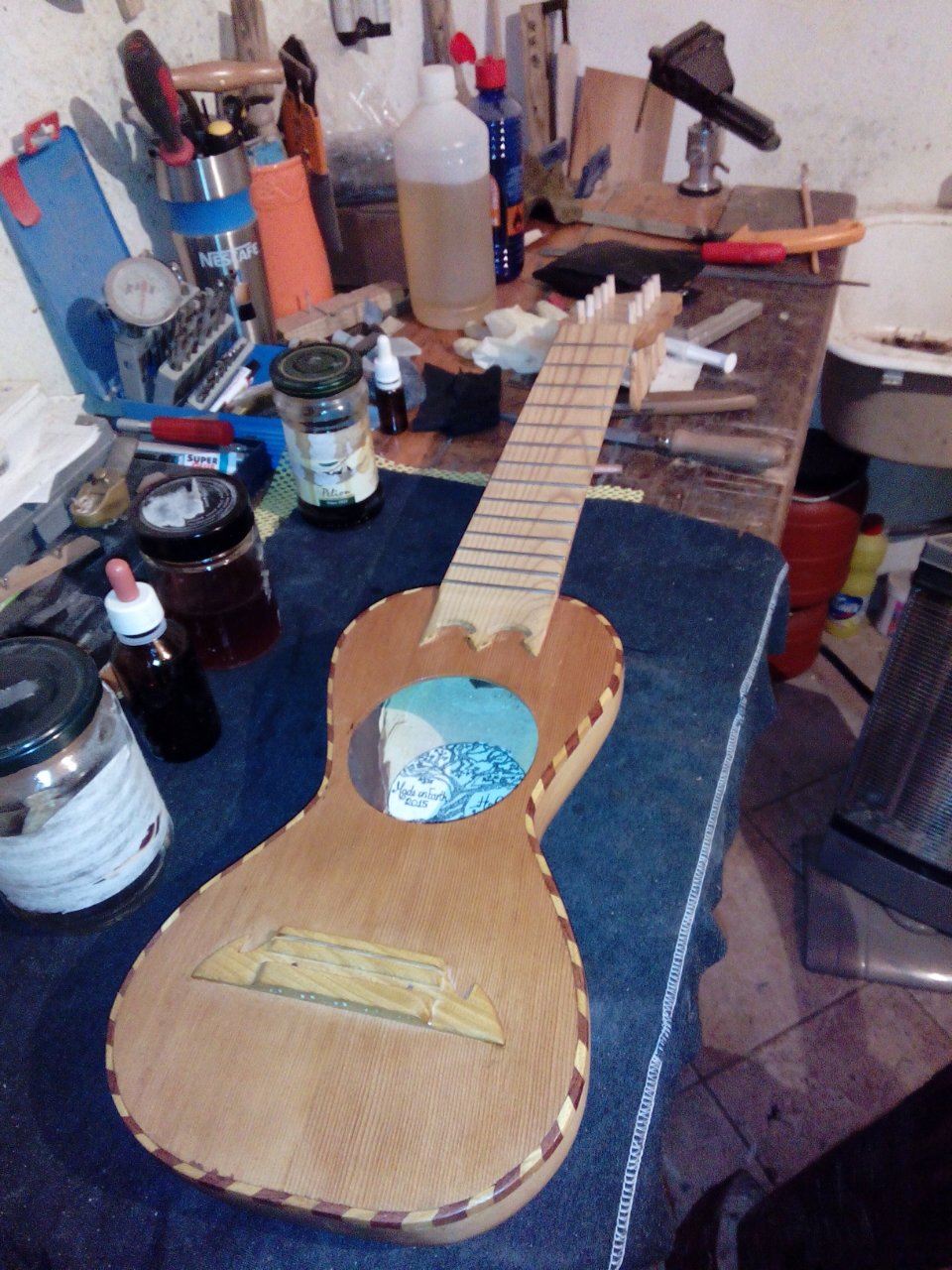

« Απάντηση #9 στις: Φεβρουαρίου 26, 2015, 09:29:19 μμ »

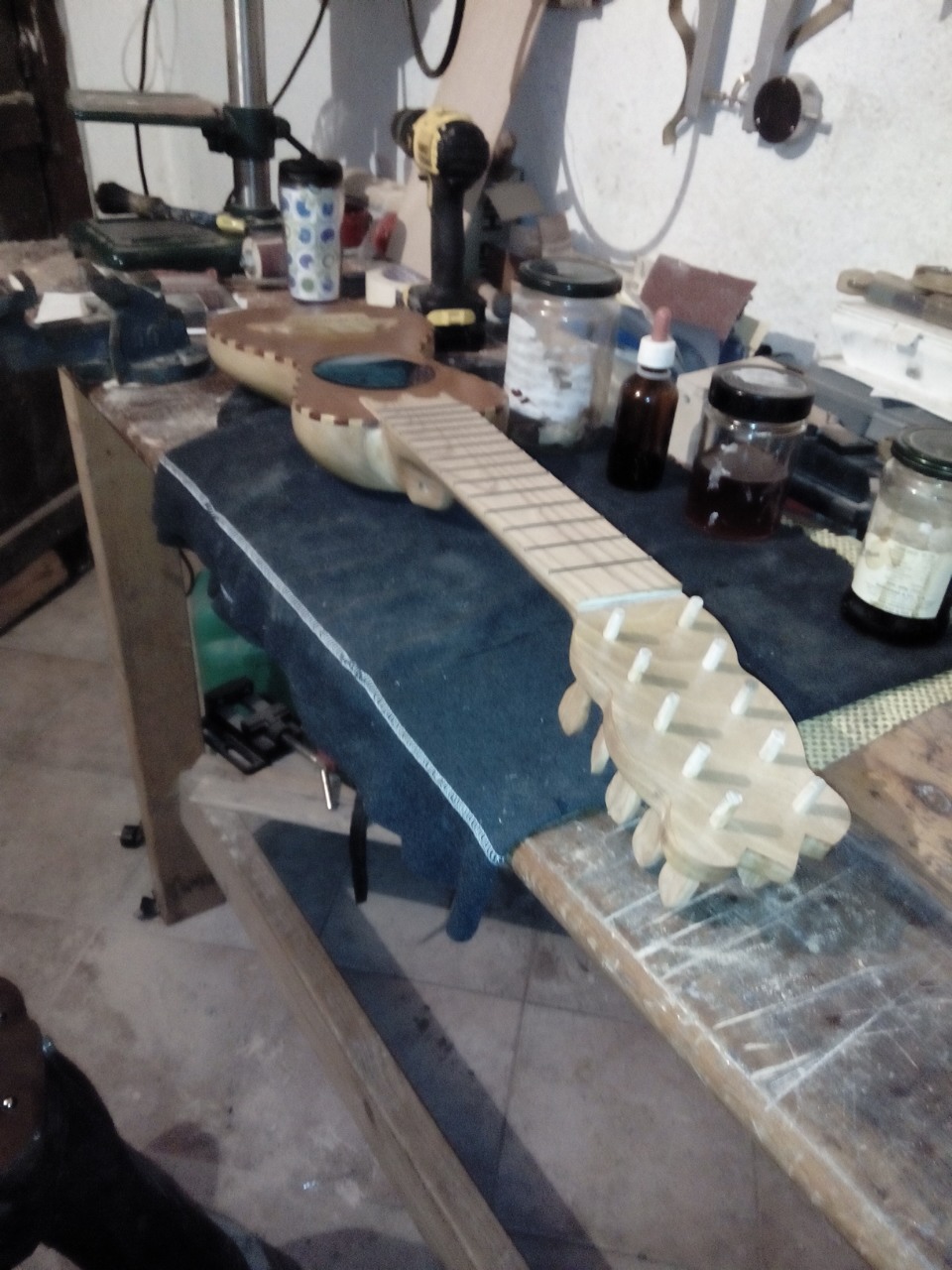

Μερικές φωτογραφίες ακόμα μιας και και προχώρησε το πρότζεκτ.
Έφτιαξα ξύλινα κλειδιά και
πρώτο χέρι γομαλακα .

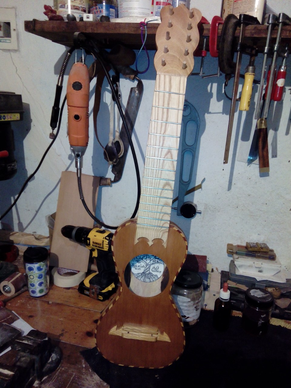

Απ: Σκαφτο κιθαρονι 1 και παμε για 2
« Απάντηση #14 στις: Μαρτίου 30, 2015, 03:35:43 πμ »
Καλησπέρα και πάλι.
Λοιπόν μιας και ολοκληρώθηκε το οργανακι να πουμε κάποια πραγματάκια .
Ξυλα:σωμα καρυδιά , καπακι κεδρος, , κλειδιά και Ταστιέρα δεσποτακι,
Καβαλάρης-χορδιέρα παλισανδρος (μια ευγενική χορηγία του αγαπητού κ Χρήστο www.dimizparts.gr)
Κουρδισμα ειναι κανονικό απλα εχει 10 χορδες low tension,  οι 2 ΜΙ μονες και οι υπόλοιπες διπλές
ΜΙ
ΛΑ πρίμα
ΛΑ μπασα
ΡΕ π.
ΡΕ μ.
ΣΟΛ.π
ΣΟΛ μ.
ΣΙ π
ΣΙ π
ΜΙ
Στην τρυπα του ηχειου έφτιαξα εναν σιγαστηρα απο το κομμάτι που έκοψα απλα για να παιζω με των ήχο.
Δυσκολεύομαι λιγο με τα κλειδιά στο να δουλεύουν σωστα αλλα το ψάχνω ακόμα. Κατω εβαλα ενα σφηνωτο πιν όπως του βιολιού για να στηρίζω το λουρακι.
Αν και με φοβίζει λίγο η πίεση των χορδών  δεν εκανε κρακ ακομα.
Εικονα και ήχος έρχεται, μας την έκανε πάλι η τεχνολογία .
