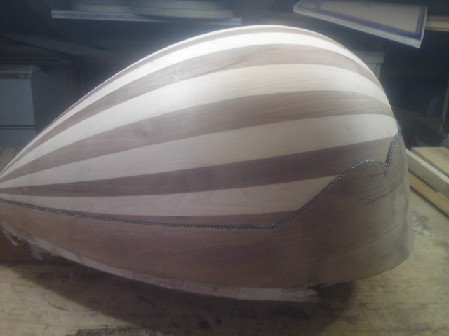

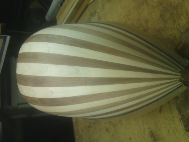

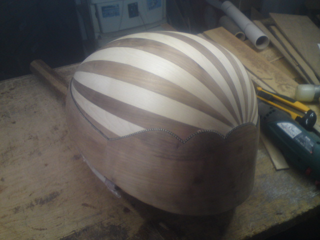

 Παλιά ξύλα , που κάθε φορά που έψαχνα,  τα άφηνα στην άκρη λόγω εμφανών ελλατωμάτων , με ρόζους , στραβά νερά, σημάδια και σκιές , αποφάσισα να χρησιμοποιήσω σε μια νέα κατασκευή και ότι βγεί.....
  η ιδέα να τα φάει το τζάκι πέρασε βέβαια απο το μυαλό μου  :-[ :-X αλλα  απο την άλλη λέω '' κι αν παίζουν καλά;''
παρακάτω η συνέχεια της σκέψης

καλα κυριε Νικο δεν ειναι και για πεταμα τα ξυλα!   Το ασπρο ειναι απλα εφαπτομενικα κομμενο, που εγω το προτιμω, και το σκουρο ειναι οκ. Αληθεια τι ξυλα ειναι? η κολατζα ειναι σε δυο κομματια, πανω κατω?
οτι και να ναι, ειναι πολυ ομορφο το σκαφος!

Τ άσπρο είναι σφενδάμι   και το καφέ καρυδιά ελληνικη . Η κολάντζα είναι είναι σε δυο κομμάτια , απλα δεν φαίνεται καθαρά η ραφή . Το σκάφος όντως είναι όμορφο και το έχω ξανακάνει σε ένα όργανο που είχα παρουσιάσει παλιά με το όνομα '' ενα αρχοντικό τριχορδάκι''
διαστάσεις 38,4 επι 22       βάθος 17,5

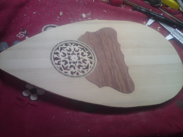

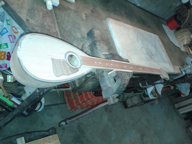

Ευχαριστώ για τα σχόλιά σας
 παρακάτω το καπάκι με την ανάγλυφη ροζέτα

εξαιρετικό !!
