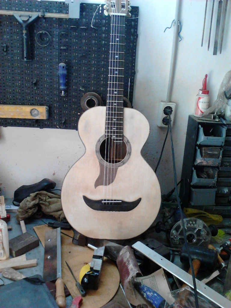

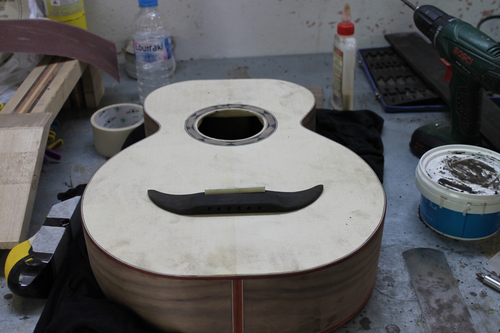

Ύστερα από τους δύο τζουράδες, να σας παρουσιάσω και το τρίτο όργανο που έφτιαξα...μια ρεμπετοκιθάρα! Η πρώτη κιθάρα που φτιάχνω, το σκεφτόμουν να τη βάλω να μη τη βάλω....έχει και μερικά λαθάκια!! Τελικά την έβαλα...

Πολύ ωραία και για πρώτη ειναι σούπερ μπράβο!
Εχωτην εντύπωση οτι οι τάκοι ειναι μεγάλοι σε μέγεθος και θα βαραίνουν όπως και ο καβαλάρης φαινεται μεγάλος
Ακολούθησες καποιο σχέδιο?

Ευχαριστώ! Χωρίς σχέδιο είναι, και μάλλον έχεις δίκιο ...είναι λίγο βαριά! Σκέφτηκα : βάλε πολύ να αντέχει! ΧΑΧΑ
Το καβαλάρη τον έκανα μεγάλο για την εμφάνιση περισσότερο, δεν το είχα σκεφτεί για το βάρος!

Μπραβο Θοδωρη, παρα πολυ ωραια ειναι!
εχουν να πεσουν μπολικες πενιες...
ο καβαλαρης στην φωτο φαινεται σαν να χαμογελαει...
...ή αυτα που παιρνω ειναι ληγμενα...

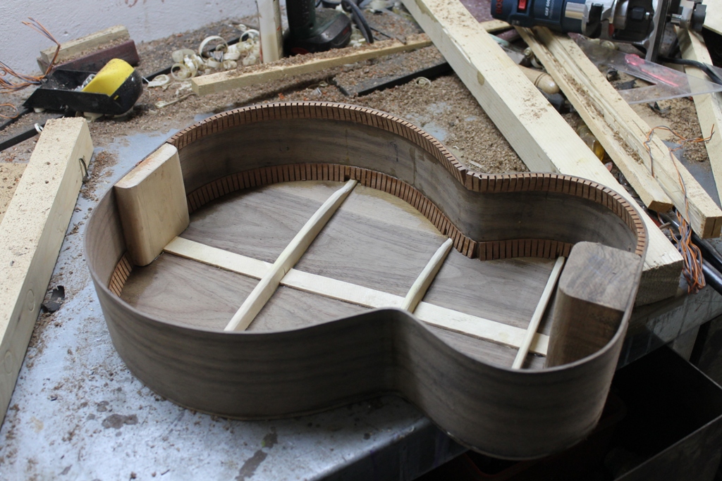

(το ξυλο στην πλατη τι ειναι, τα φιλετα ειναι παντουκ; τα κερφινκ;

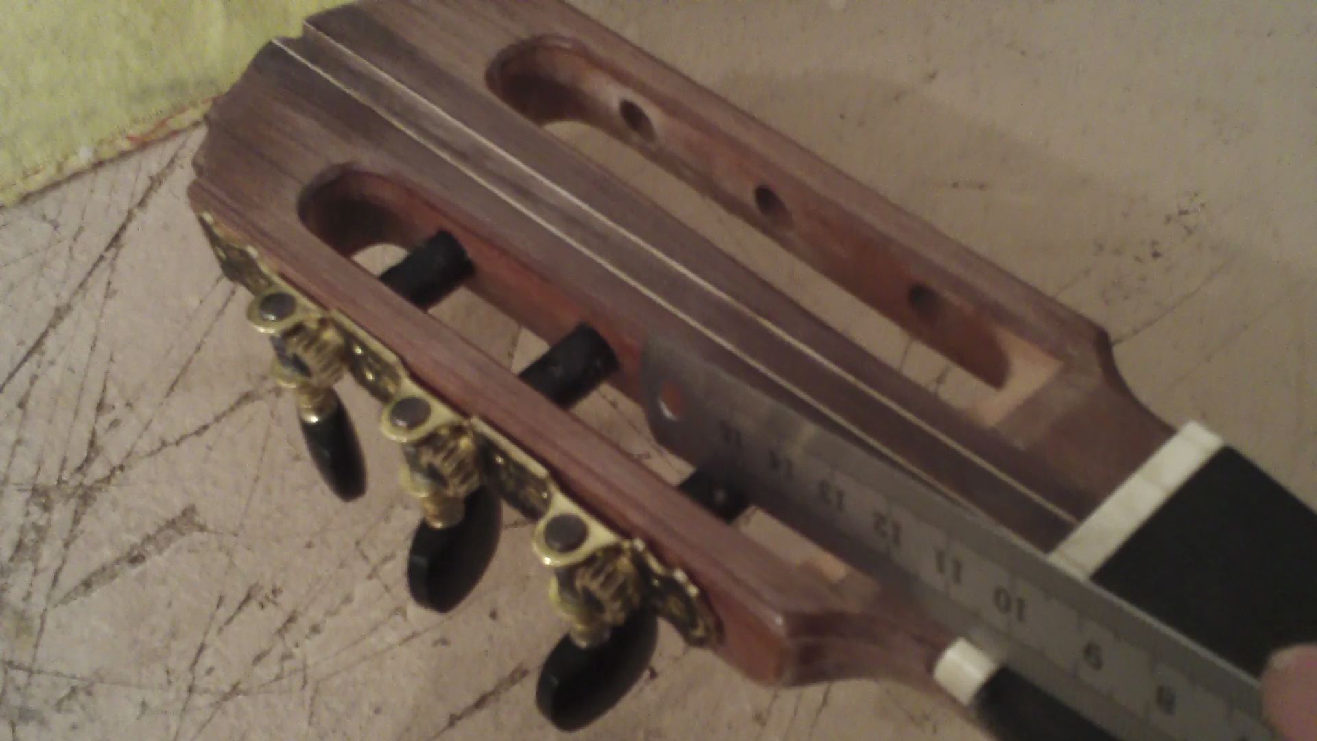

επισης, μπορεις να "διορθωσεις" στην επομενη αλλαγη χορδων, εκει που μπαινουν μετα το κοκαλλο για να πανε στα κλειδια, να μην ακουμπουν στο ξυλο... βαζεις ενα μικρο χαρακακι, απο το κοκκαλο εως την τρυπα του ρολλερ, δεν ειναι αναγκη να ειναι οι χορδες απανω... συνηθεις υποπτες η 1η και η 6η...)
« Τελευταία τροποποίηση: Ιανουαρίου 18, 2015, 09:47:58 μμ από steliosguitar »

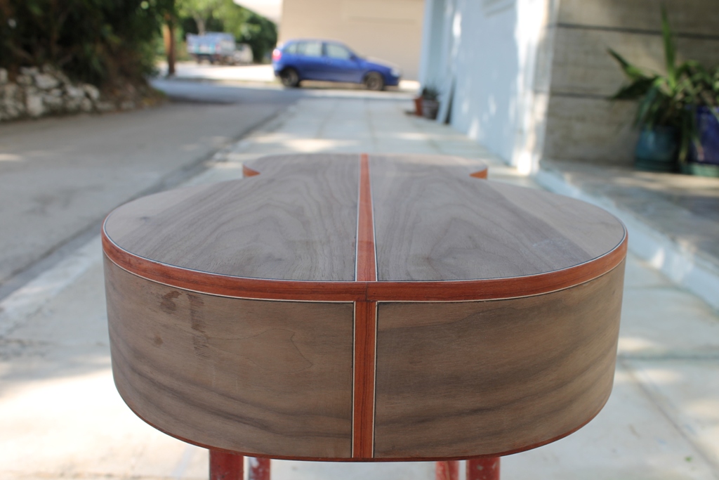

Σ' ευχαριστώ Στέλιο! Ο καβαλάρης ...έχεις δίκιο...χαμογελάει! Η πλάτη είναι αμερικάνικη καρυδιά και τα φιλέτα μαόνι( αν θυμάμαι καλά). Τα κέρφινκ πάλι ...πρώτη φορά τα ακούω!! Δώσε τα φώτα σου!! Αυτό με το χαρακάκι δεν το καταλαβαίνω πλήρως. Έχεις καμιά φωτογραφία να βάλεις?? Επηρεάζει τον ήχο το ότι ακουμπούν οι χορδές στο ξύλο?

Κερφινκ ειναι τα μικρα ξυλακια που μπαινουν για να στηριζουν τα πλαϊνα με το καπακι και την πλατη...
οριστε και η φωτο, αυτο που λεω ειναι: βαζεις τον χαρακα στην χαρακια του κοκκαλου της 6ης χορδης π.χ. μεχρι την τρυπουλα του ρολερ, και δεν πρεπει να ακουμπαει στο ξυλο.
η επιρροη ειναι οτι αν συντονιζει μια νοτα με ενα χαλαρο κλειδακι, ρολερ, ή ακομα και το κεφαλι (ξυλο), ακουγεται ενα ενοχλητικο "τζιζζζζζζ" καθε φορα που παιζεις αυτη την νοτα, ή αν παιζεις την ιδια νοτα ακομα και σε αλλη χορδη...
(μπορει βεβαια να ακουμπαει η χορδη στο ξυλο και να μην συντονιζει πουθενα και να μην ακουγεται τιποτε παραξενο...)
« Τελευταία τροποποίηση: Ιανουαρίου 19, 2015, 10:12:01 πμ από steliosguitar »

Ευχαριστώ Στέλιο και πάλι! Τα κέρφινκ είναι από σαπέλι. Στη περίπτωση που ακουμπάνε οι χορδές στο ξύλο τι γίνεται? Δε την έχω στα χέρια μου τη κιθάρα για να το τσεκάρω (την έδωσα σε ένα φίλο), αλλά μπορεί και να ακουμπάνε...δε θυμάμαι! Γιώργο ευχαριστώ για το βίντεο!! Βάλε πάλι το λίνκ(άκου εκεί ο χώρος του)!!! ::) Εμένα πάντως μου αρέσει όπως ακούγετε στα χέρια σου!
