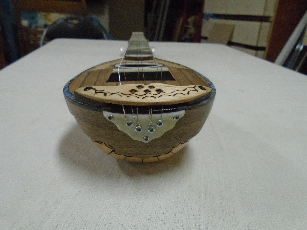

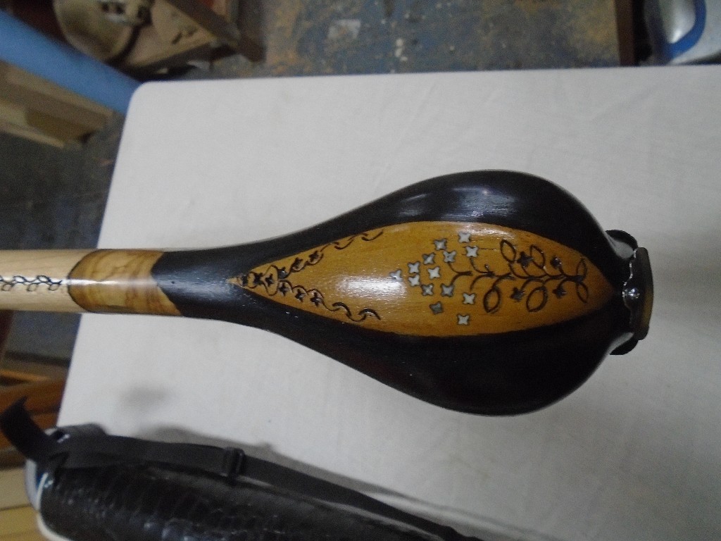

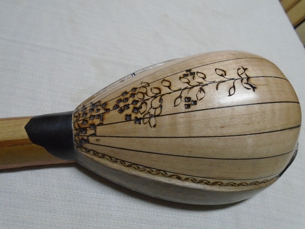

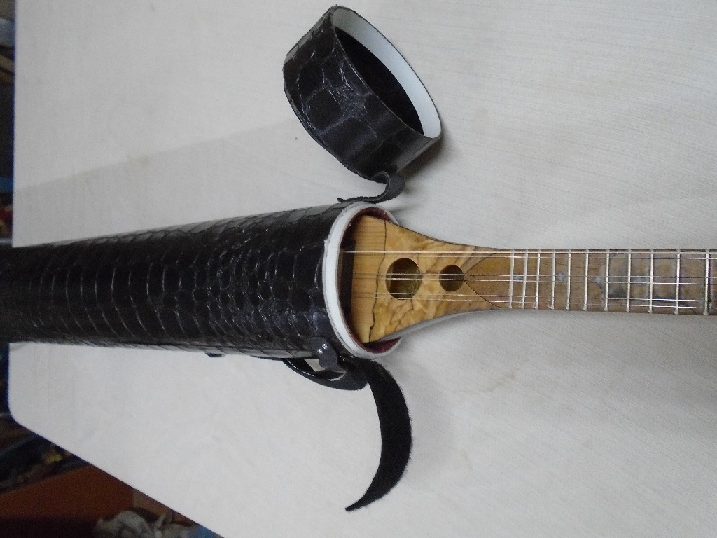

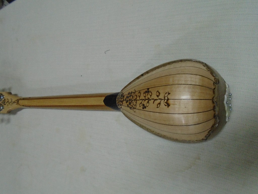

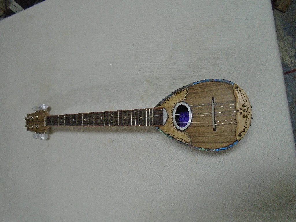

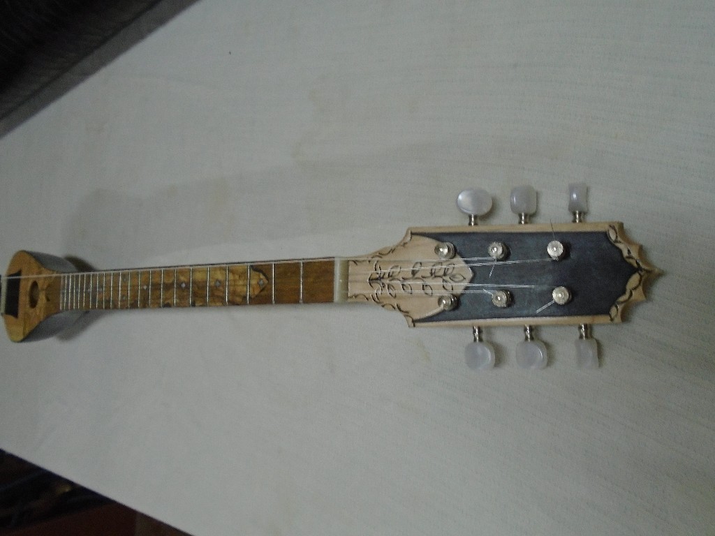

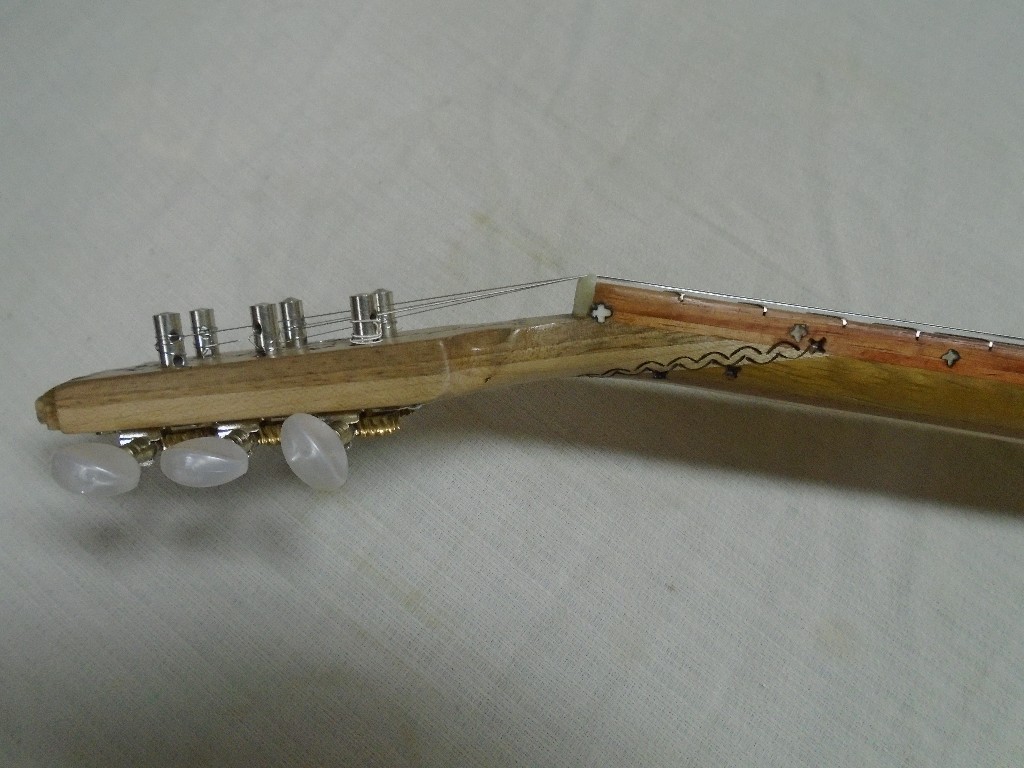

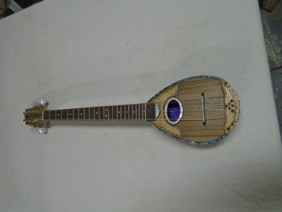

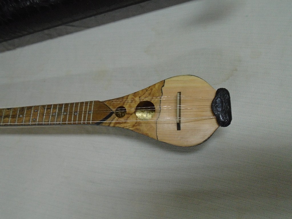

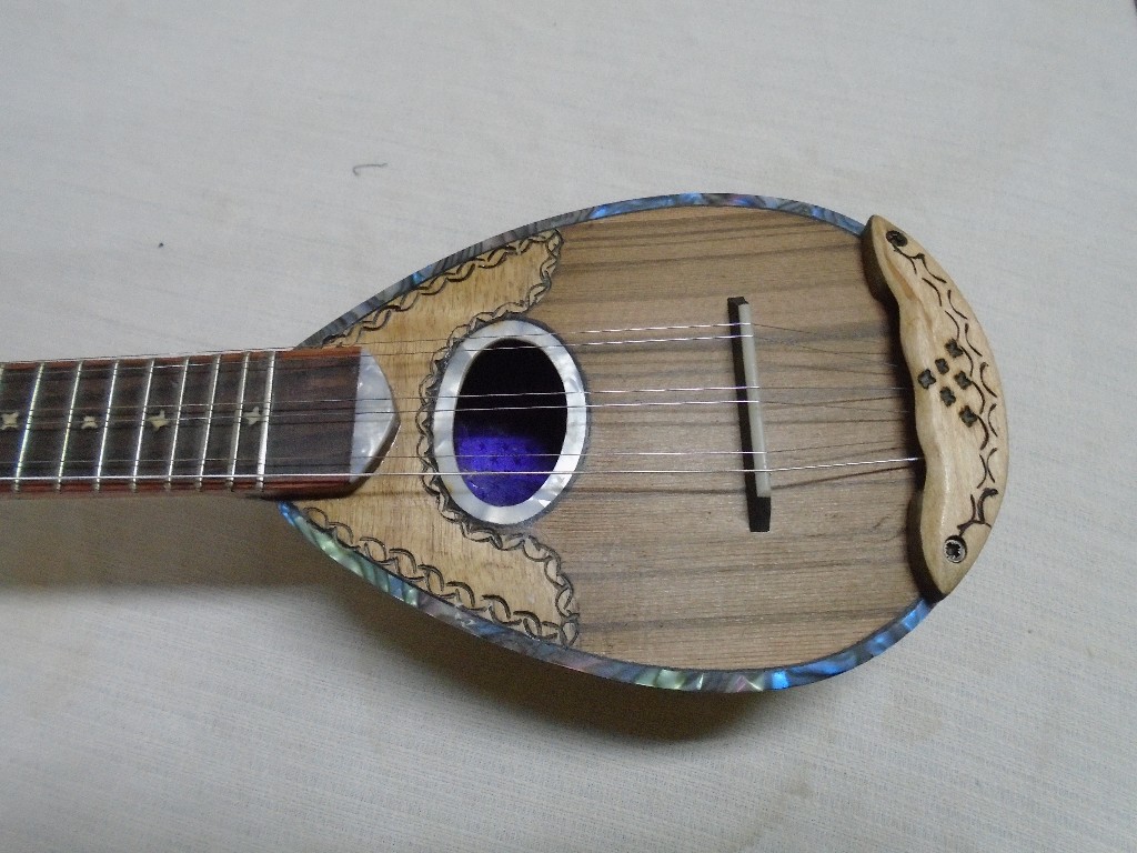

Γεια σας παιδια .Μετα απο καιρο ειπα να τελειωσω και εγω ενα δυο πραγματακια που ειχαν μείνει πισω.Ετσι λοιπον τελειωσα δυο μπαγλαμαδες εναν με δουγες απο κελεμπεκι - καρυδια καπακι κεδρο κλιμακα 36 και εναν bonsai μεγεθος L κλιμακα 38 απο ιροκο - κελεμπεκι καπακι πευκο με ελια ( επι την ευκαιρια να ευχαριστήσω τον φιλο Μανο για την ωραια ιδεα της κατασκευης αυτου του ειδους οργανου )παράλληλα εκανα και μια θηκη για τον bonsai.

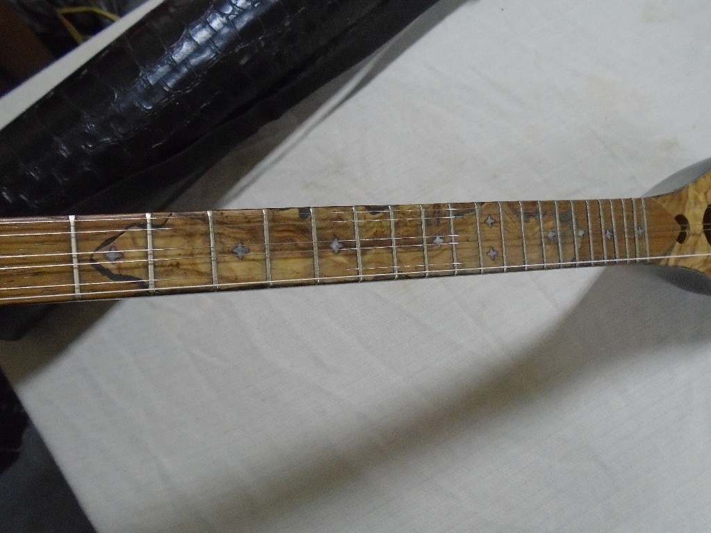

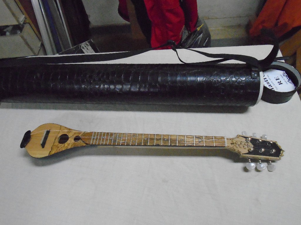

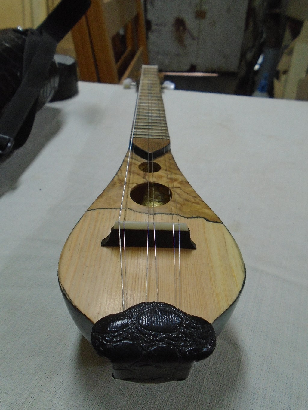

το bonsai

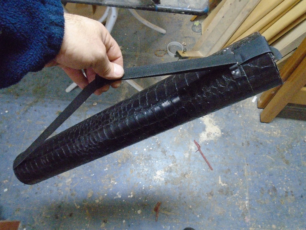

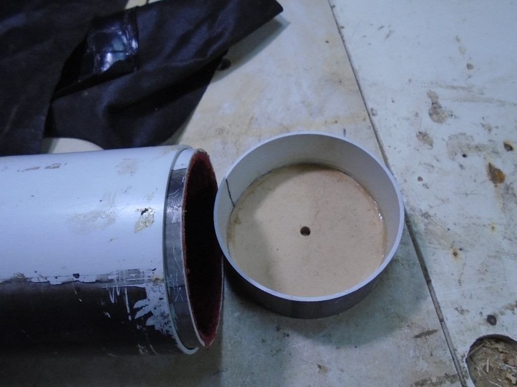

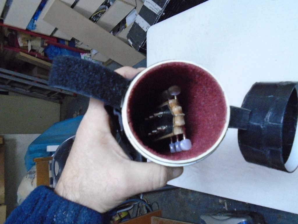

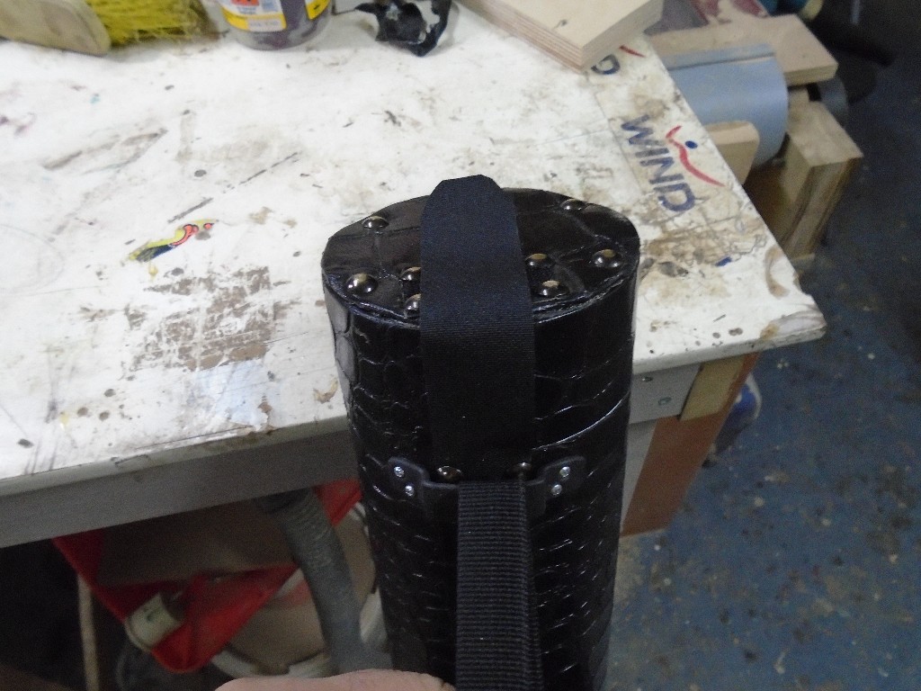

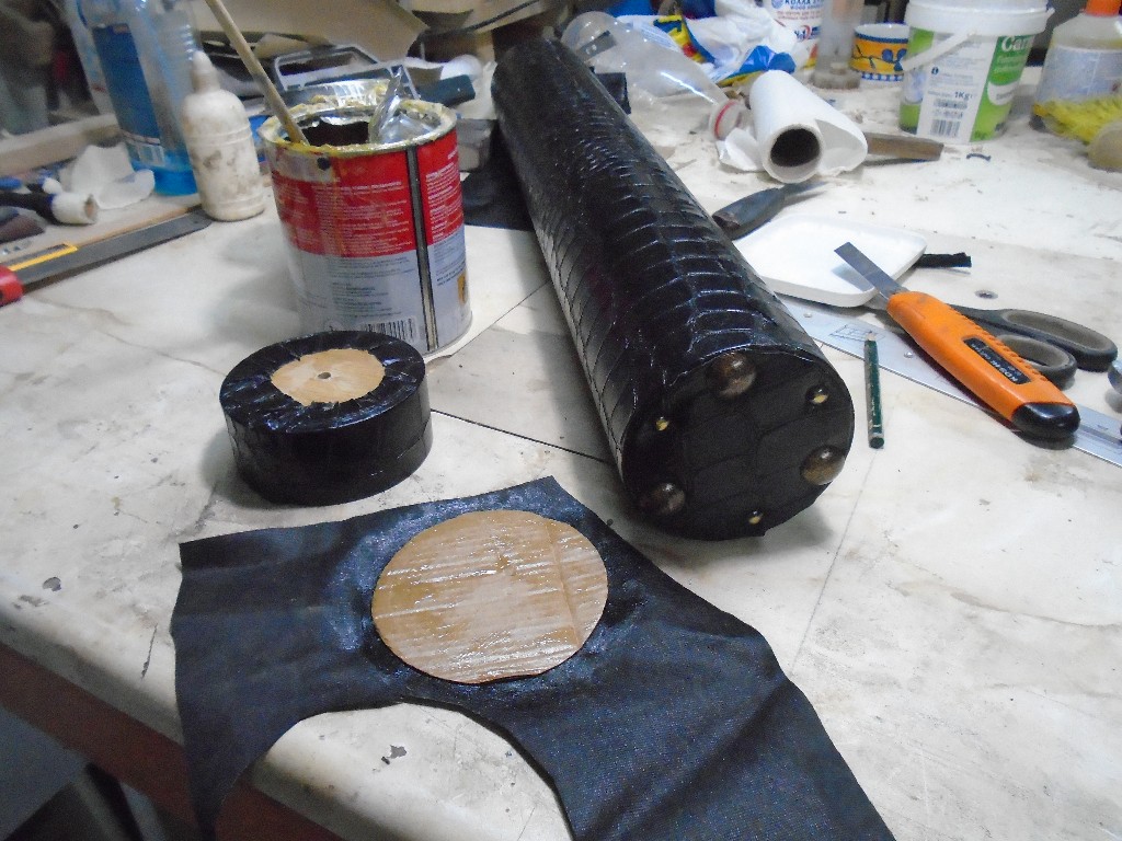

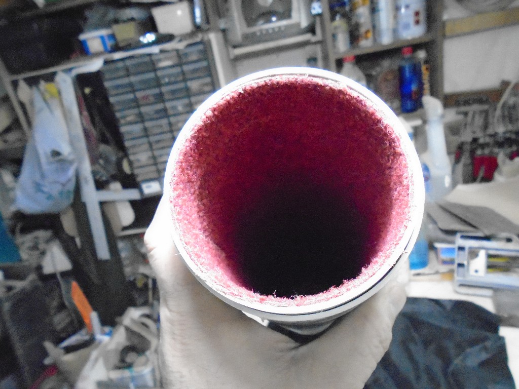

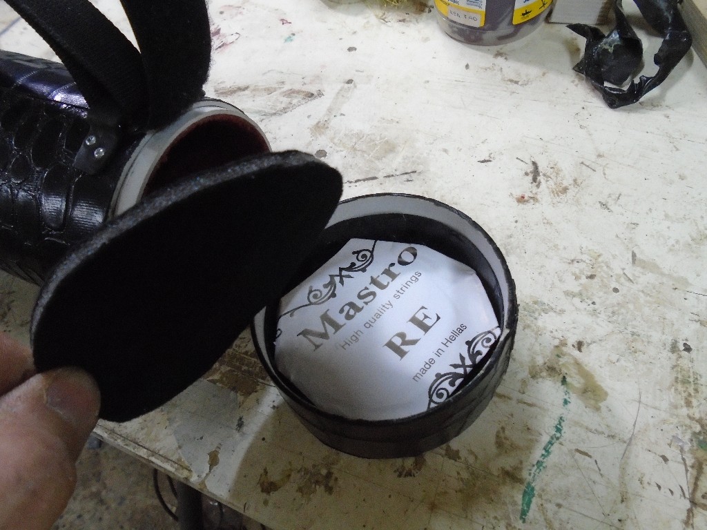

και η θηκη απο πλαστικο σωληνα φ100 επενδυση μεσα απο μοκετα και εξω απο δερματινη στο καπακι θηκη για χορδες

Γεια σου ρε Γιωργο! το καπακι και η ταστιερα στο μπονσαι ειναι ολα τα λεφτα!

φιλε μου ειναι απιστευτα. παρα πολυ ομωρφα μπραβο
οι διακοσμης ειναι με πυρογραφο;

τα σχεδια ειναι πυρογραφια αλλα οχι με πυρογραφο με τα μικρα σκαρπελακια ξυλογυπτικης αυτα τα κινεζικα απο το πρακτικερ ζεσταμα στο γκαζακι και ελευθερο σχεδιο

Πανεμορφα ολα. Αλλα η θηκη ενα μπραβο παραπανω για την ιδεα

αλα μιλαμε η θηκη ειναι πολυ τρεντι, μεχρι και χωρος για χορδες μεσα στον κροκοδειλε κυλινδρο!

Πολύ όμορφα Γιωρίκα και με πρωσοπικό ύφος,και η θύκη πολύ ζόρικη και ζήλεψα και
κάποια στιγμή θα κάνω και εγώ.

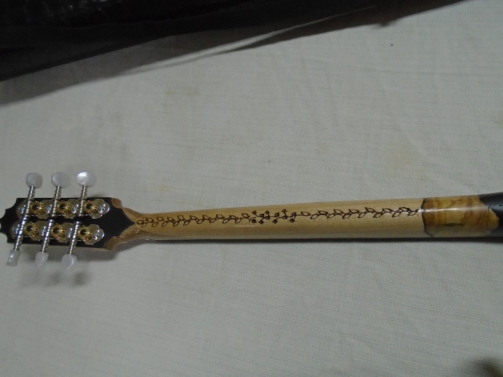

ΘΕΛΟΥΜΕ ΝΑ ΜΑΣ ΠΕΙΣ ΓΙΑ ΤΟ ΜΑΝΙΚΙ ΤΟΥ BONSAI. ΤΙ ΕΧΕΙΣ ΚΑΝΕΙ ΕΚΕΙ?

Καλά ότι φτιαχνεις ωραια πράγματα δεν το βλέπουμε πρώτη φορά αλλά ΠΡΕΠΕΙ να πω ένα μεγάλο μπράβο για την πυρογραφία στις δούγιες...λίγοι θα το τολμούσαν...
