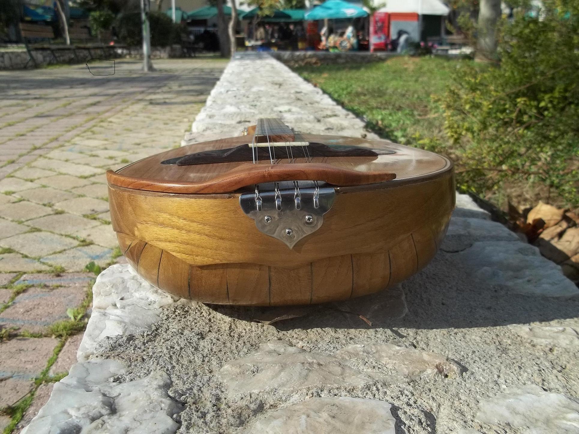

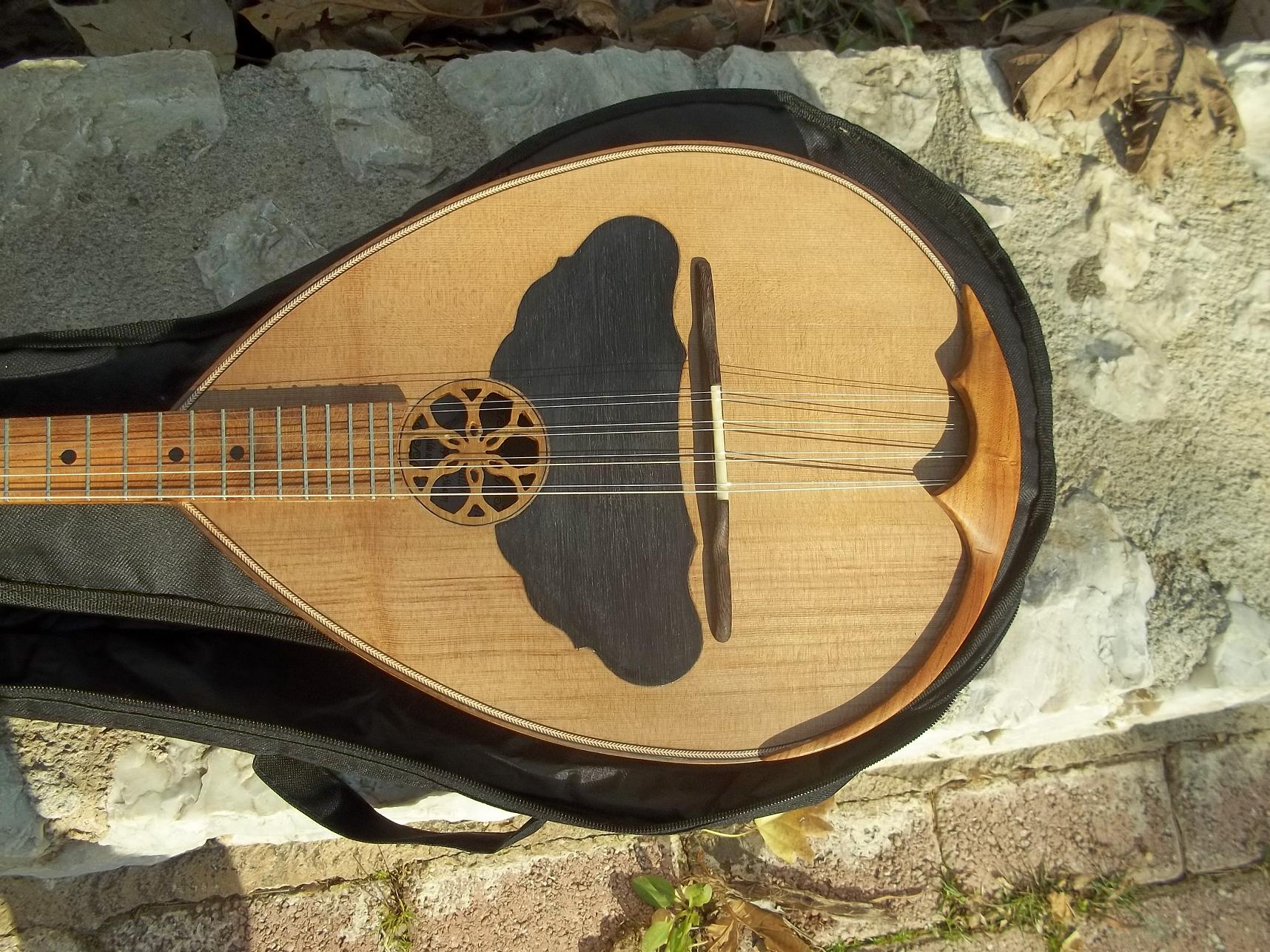

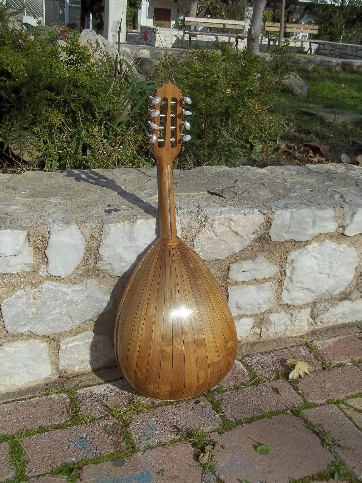

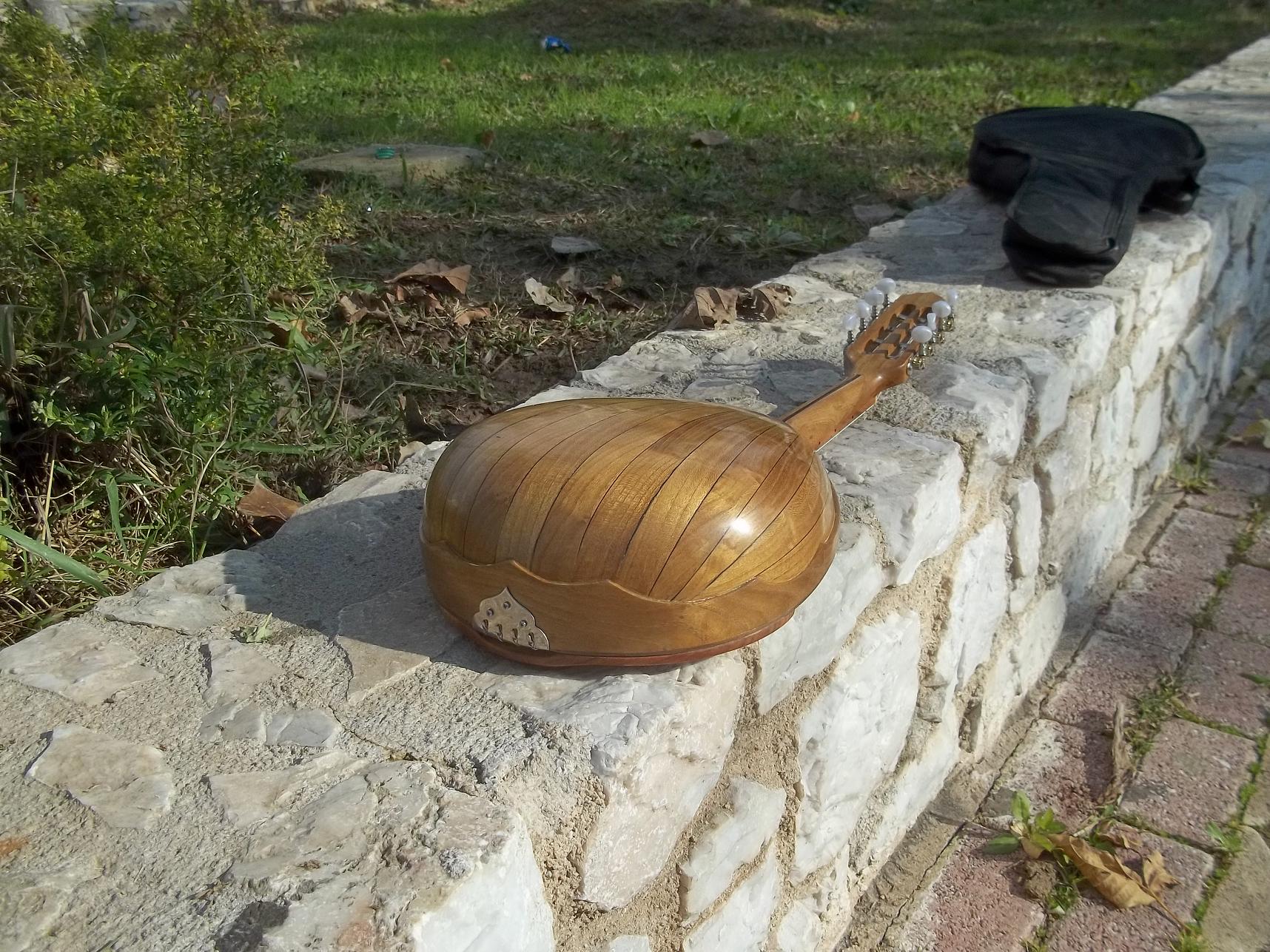

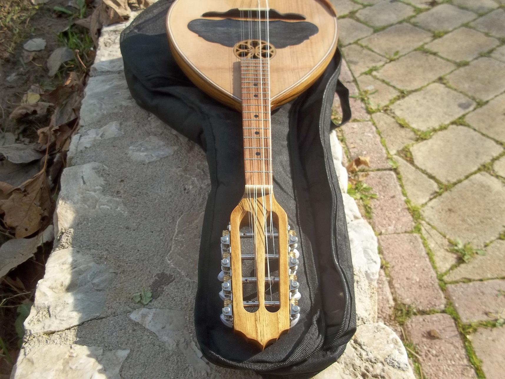

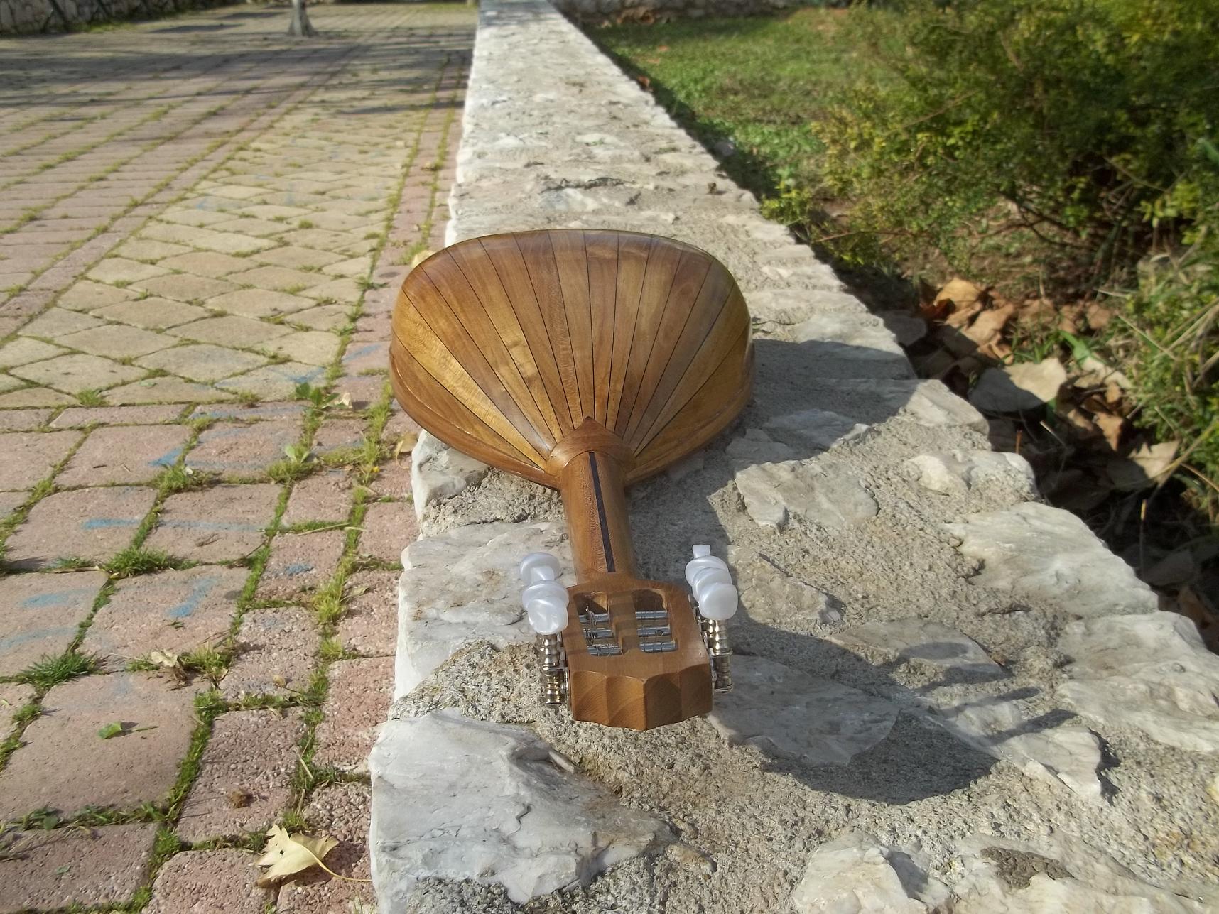

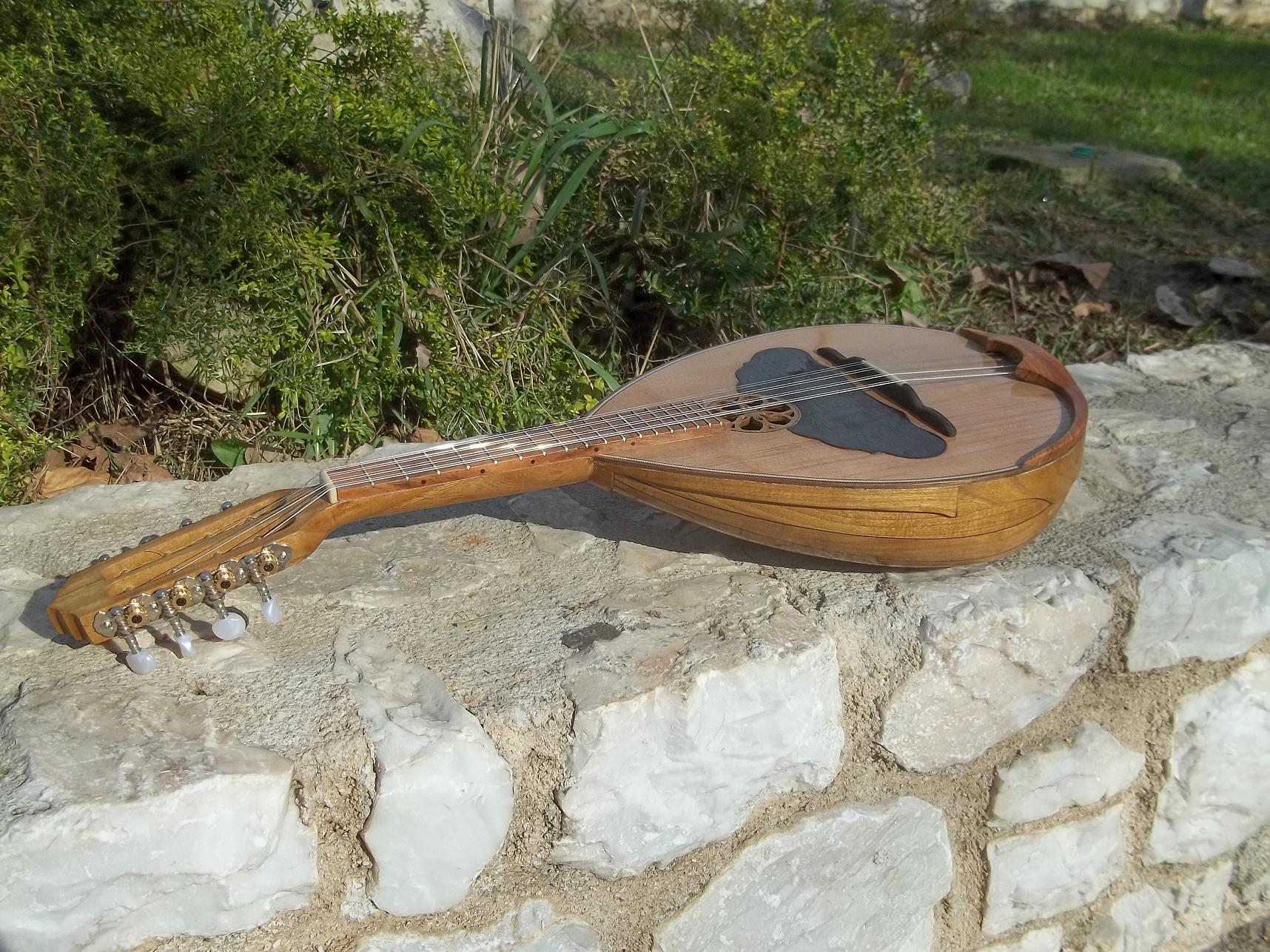

Εχω εδω και μερες ετοιμο το μαντολινακι, αλλα οπως παντα ειχα το προβλημα να βρω παικτη να το δοκιμασει μιας και εγω ειμαι κουλος!
Ευτυχως μια απο τις επισκεψεις που ειχα χθες στο μαγαζι ηταν του φιλου Αποστολη, και καναμε ενα test drive.
μαντολινο πλακε με δουγιες
Σκαφος  μουρια
μανικι καραολο μουρια με κοντρα βεγγε
καπακι κεδρος
πεναρια βεγγε
ταστιερα και προστατευτικο χορδιερας αμυγδαλια
μηκος σκαφους 33
πλατος 25,5
βαθος 8,2
κλιμακα 35,5
θα μπορουσε να το πει καποιος και ενα μινι λαουτακι μιας οκταβας παραπανω, λογο σχηματος και μιας και οι δευτερες χορδες στις μπασες ειναι μια οκταβα πιο ψηλα.

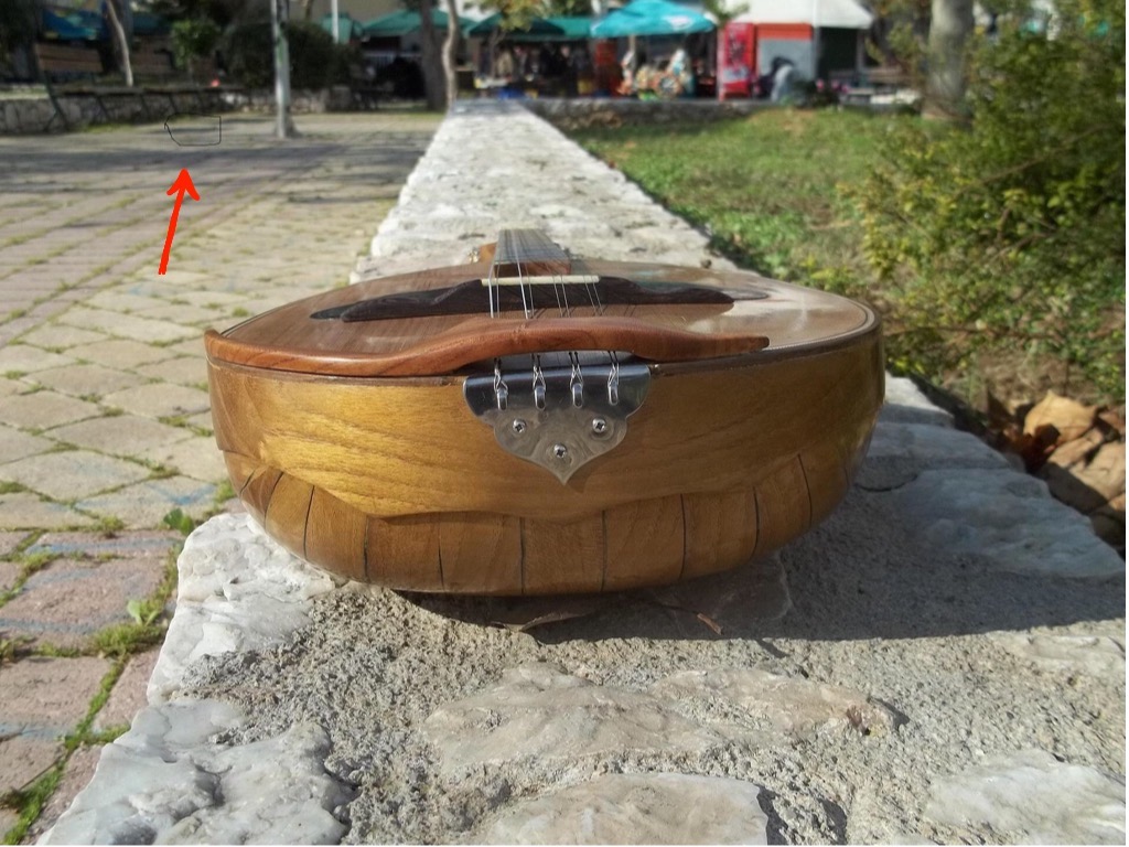

Υ.Γ.
Τι είναι αυτό στην φωτογραφία ρε συ;;; ;)
