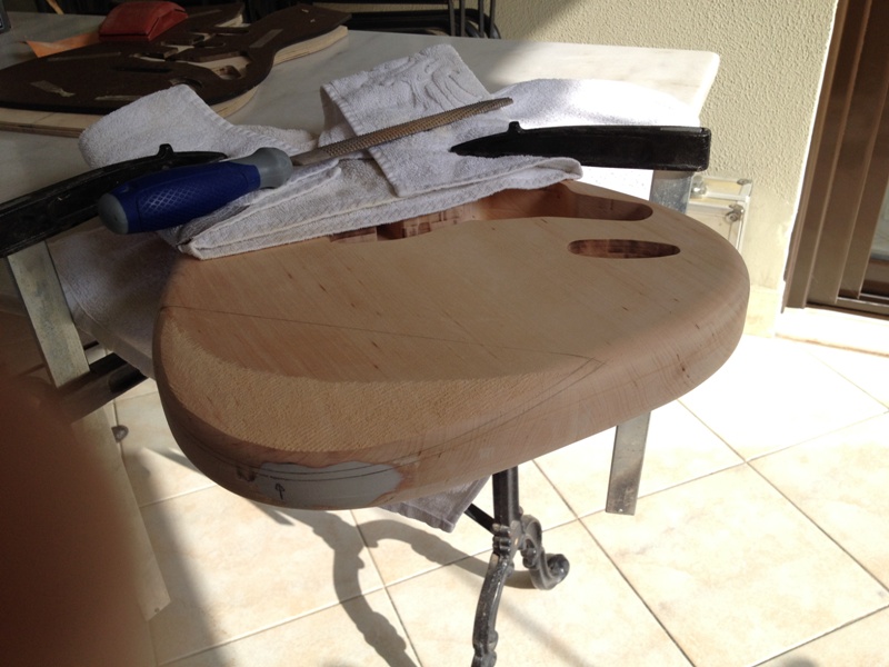

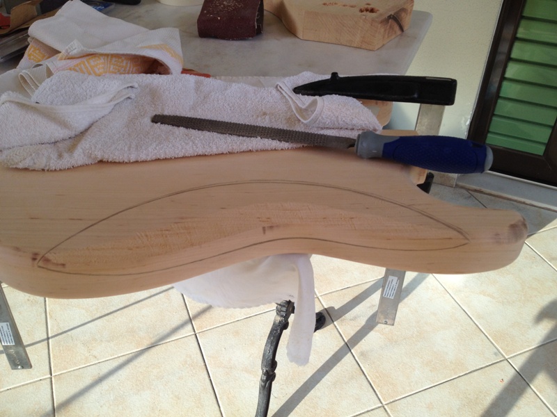

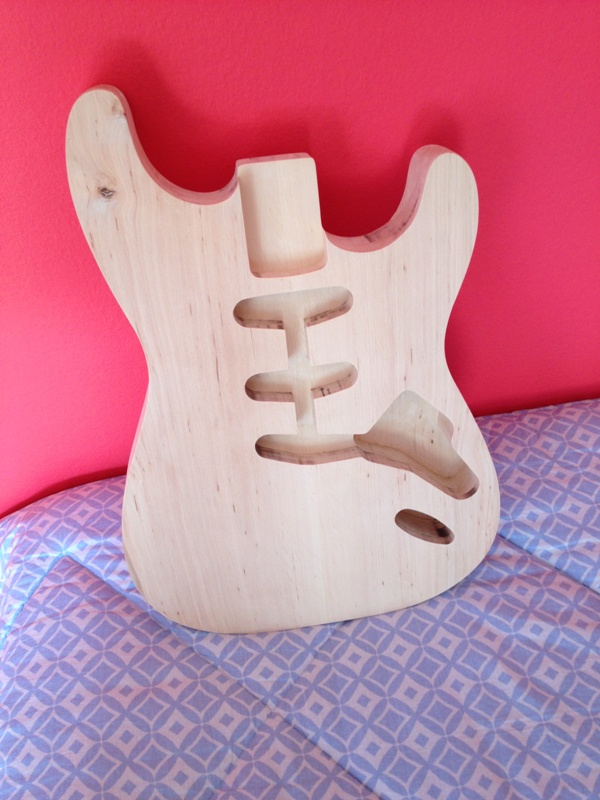

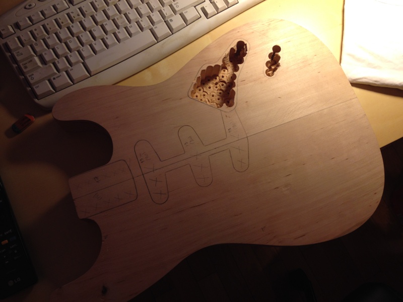

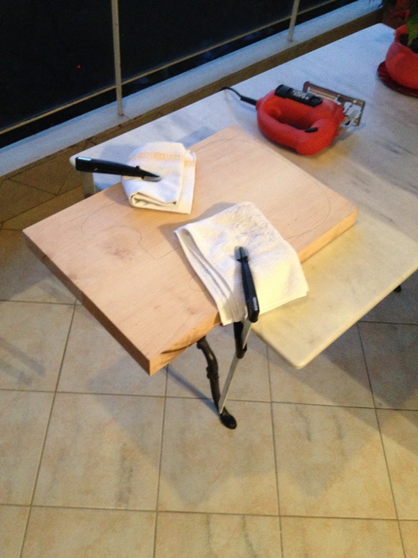

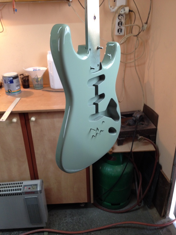

Είμαι ένα από τα νεότερα μέλη της παρέας και είπα να γνωριστούμε ανεβάζοντας κάποιες φωτογραφίες από την πρώτη (και μοναδική εως τώρα) κατασκευή μου, που είναι μια ηλεκτρική κιθάρα τύπου Stratocaster Deluxe με single coil μαγνήτες (SSS).
(Συγνώμη αν κούρασα με τις πολλές φωτογραφίες)

Το ξεγύρισμα που έκανες στην κιθάρα με τη σέγα φαίνεται τέλειο όπως και η υπόλοιπη δουλειά...μην περιμενεις κάτι διαφορετικό ή καλυτερο με αυτές τις κορδέλες που συζητάγαμε...

μπράβο ρε μάστορα......για πρώτη κορυφή είναι.....μην πώ για το σούπερ εργαστήριο - μπαλκόνι...... :-[

Να 'στε καλά! Ναι η βεράντα ήταν το εργαστήρι... με πολληηηηή υπομονή απο μάνα και γείτονες...

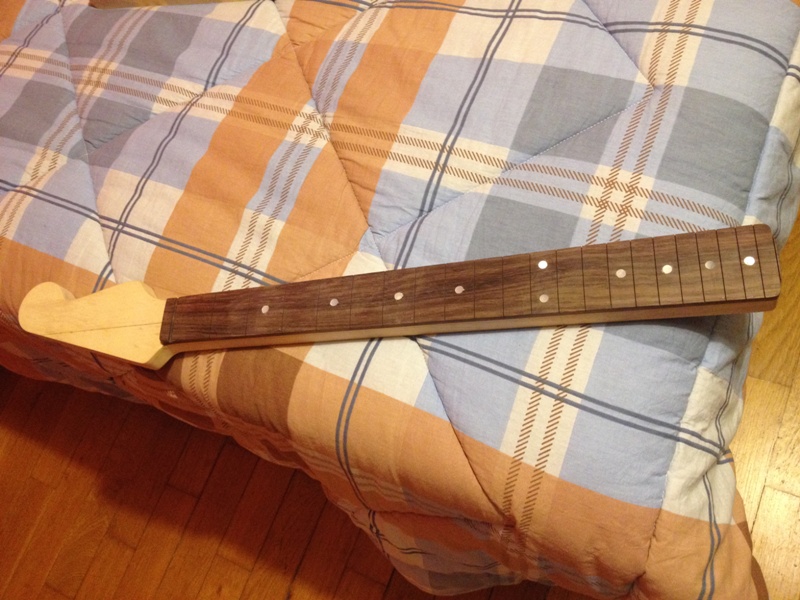

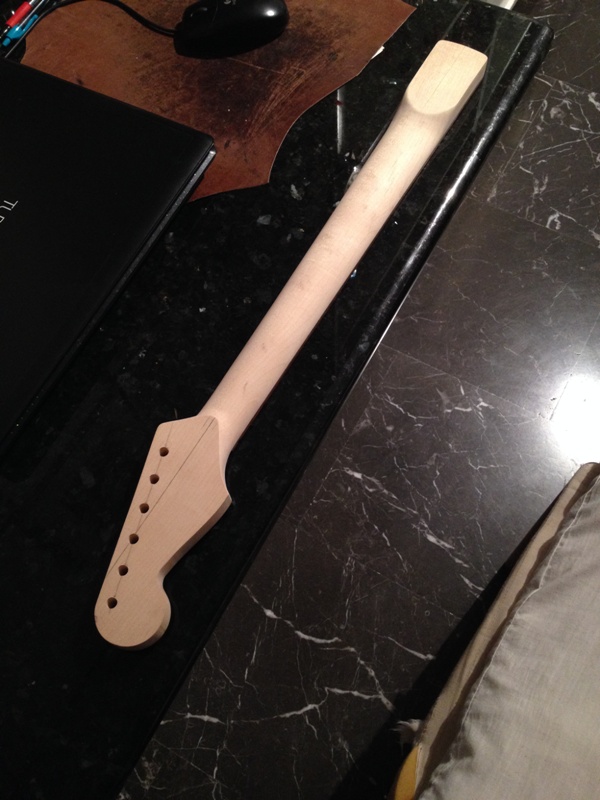

Την ταστιερα θα μπορουσες να την κοψεις στο 23ο ταστο (θα ειχες ενα ταστο παραπανω και δεν θα ειχες το μικρο gap) :)

Έχεις δίκιο Θάνο... Το συνειδητοποίησα όταν ήταν αργά...! Στην επόμενη θα προσέξω!

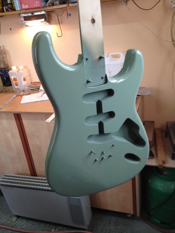

Το alder απο που το προμηθεύτηκες?
Το χρώμα πολυ ωραιο τι ειναι?

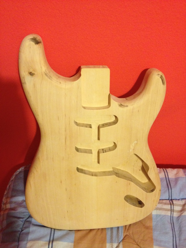

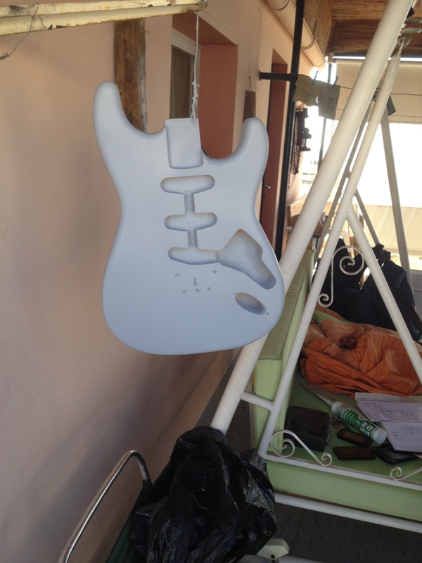

Σε ευχαριστώ πολύ! Το alder είναι αγορασμένο από Ολλανδία (www.guitarsupplies.nl) πλαναρισμένο, κολλημένο, έτοιμο για δουλειά, κάτι που βόλευε λόγω έλλειψης μηχανημάτων... Το χρώμα είναι το Verde Chiarro (ή Libero) της FIAT και είναι το κλασσικό vintage φυστικί που έχει το καινούργιο FIAT 500 (ο κωδικός του χρώματος είναι PGA). Το χρώμα είναι αγορασμένο από κατάστημα στα Καμίνια που εμπορεύεται βαφές αυτοκινήτων (αρκετά τσιμπημένη τιμή..). Στο ξύλο ψεκάστηκε filler, primer και μετά το χρώμα 2 χέρια. Κατόπιν πέφτουν 2-3 λεπτά στρώματα απο κεραμικό βερνίκι (πολύ ανθεκτικό σε γρατζουνιές και χτυπήματα). Ανάμεσα σε όοοολα αυτά τα βήματα πέφτει το τρίψιμο της αρκούδας, ενώ στο τελευταίο γίνεται το wet sand.

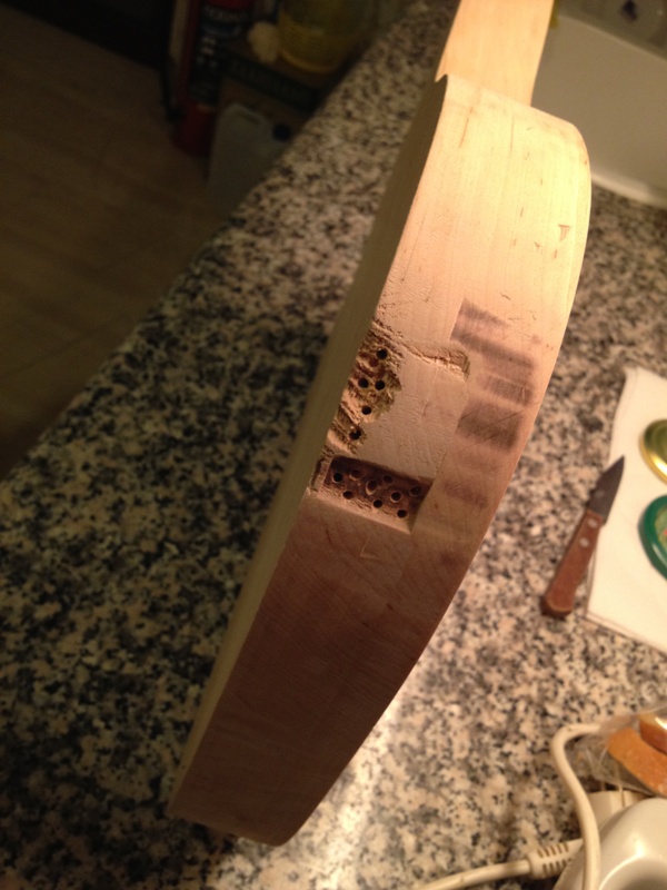

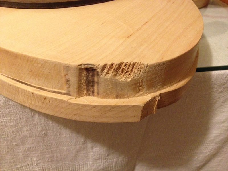

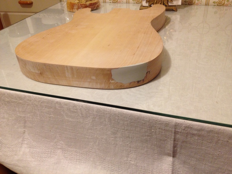

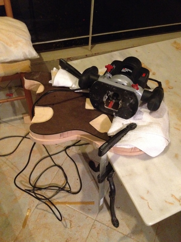

Κι εμένα τα clear φινιρίσματα μ αρέσουν... και έτσι προοριζόταν η κιθαρίτσα να γίνει, με ένα καθαρό sunburst. Έλα όμως που μας πρόδωσε η απειρία μας... και το ρούτερ μας έκανε ζημιά.. Ρουτάρισα στην ίδια φορά με τη φρέζα μου (δεξιόστροφα..!! Έγκλημα!) και μου σκαψε το ξυλαράκι μου. Όποτε έπρεπε μετά να τρυπηθεί (για να οπλιστεί) και να μπει στόκος με καλούπωμα ώστε να πάρει το σχήμα που θα έπρεπε να είχε.. Συνεπώς έπρεπε όλο αυτό να κρυφτεί και τελικά έγινε το φινίρισμα που βλέπεις. Η επόμενη όμως θα γίνει μόνο με βερνίκι! Τουλάχιστον πήρα ένα μεγάλο μάθημα όσον αφορά στη χρήση του ρούτερ, το οποίο έπιανα για πρώτη μου φορά.

Ευχαριστω για τις απαντήσεις, στα καμίνια τον Βουλαλά εννοείς ή τον άλλο στη Δηλαβέρη? απο κει ψωνίζω και γω αλλά εχω χρονια να ρίξω ακρυλικα αυτοκινήτου σε όργανο, αυτο με το κεραμικό βερνίκι δεν το ξέρω ;D

Καλή συνέχεια το ρούτερ θελει προσοχή και λίγο λίγο τα κοψίματα, και σε μενα αρέσουν τα διαφανα βερνίκια σε ash  αλλά πεφτει λιγο βαρύ σαν ξύλο ;D
