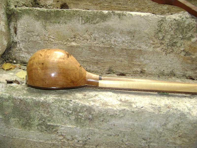

Παιδιά καλησπέρα και χρόνια πολλά

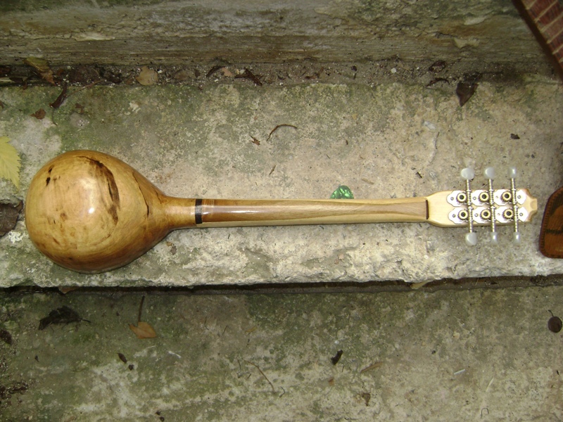

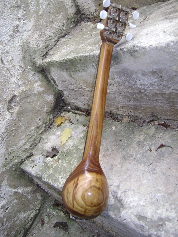

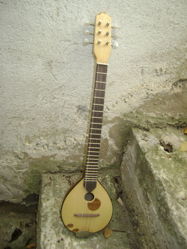

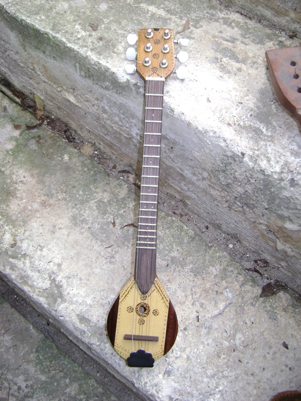

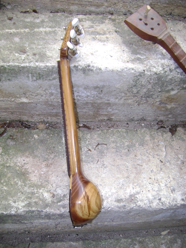

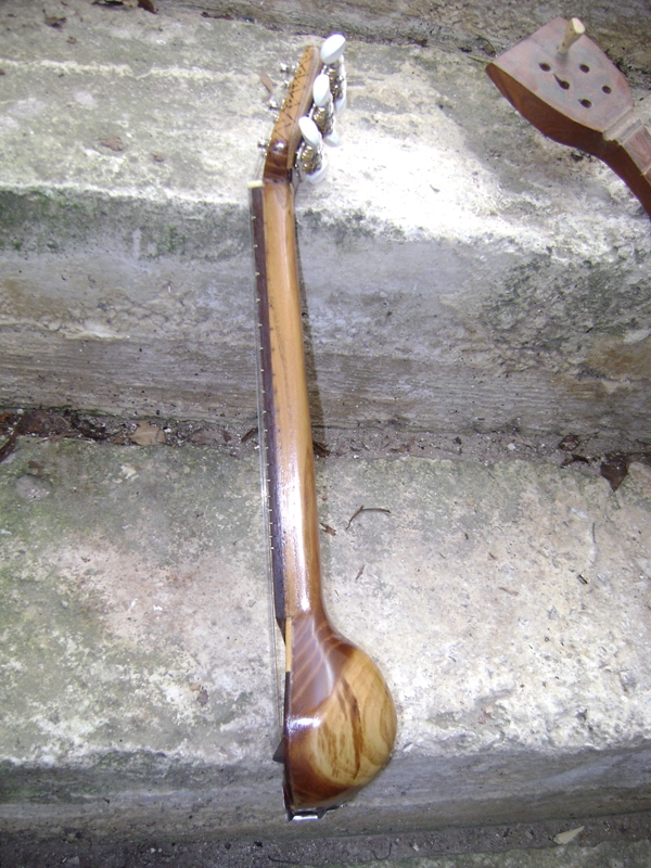

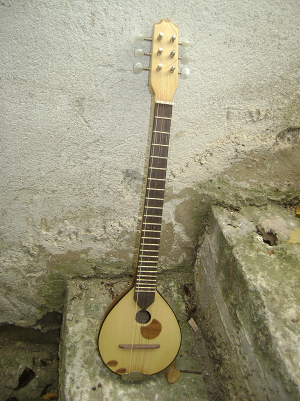

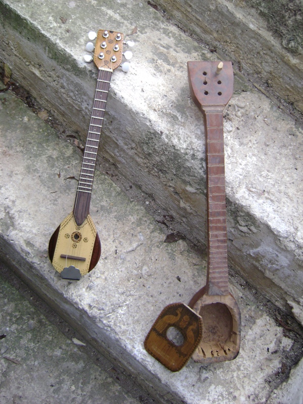

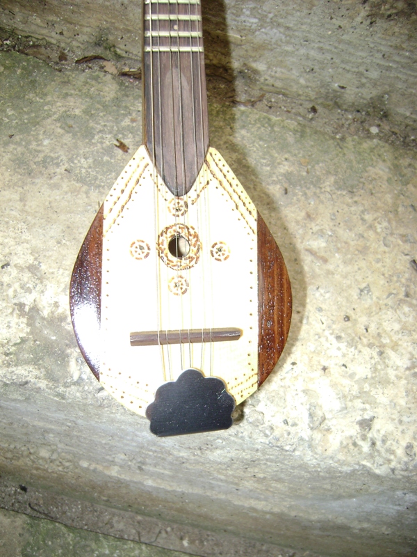

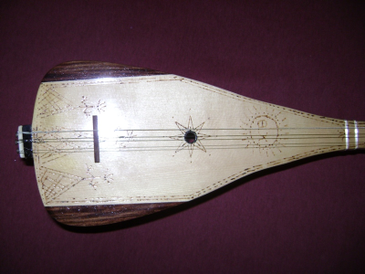

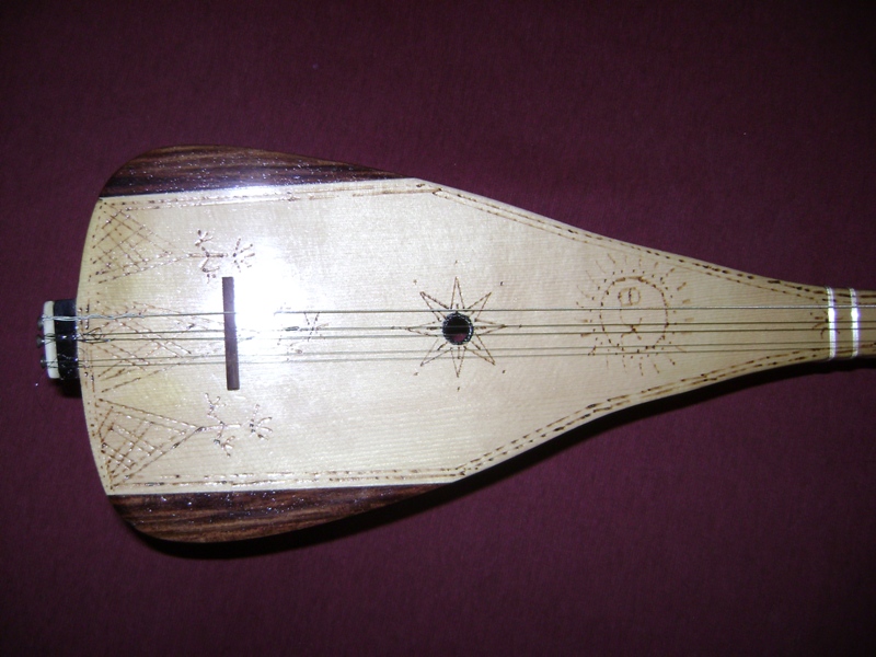

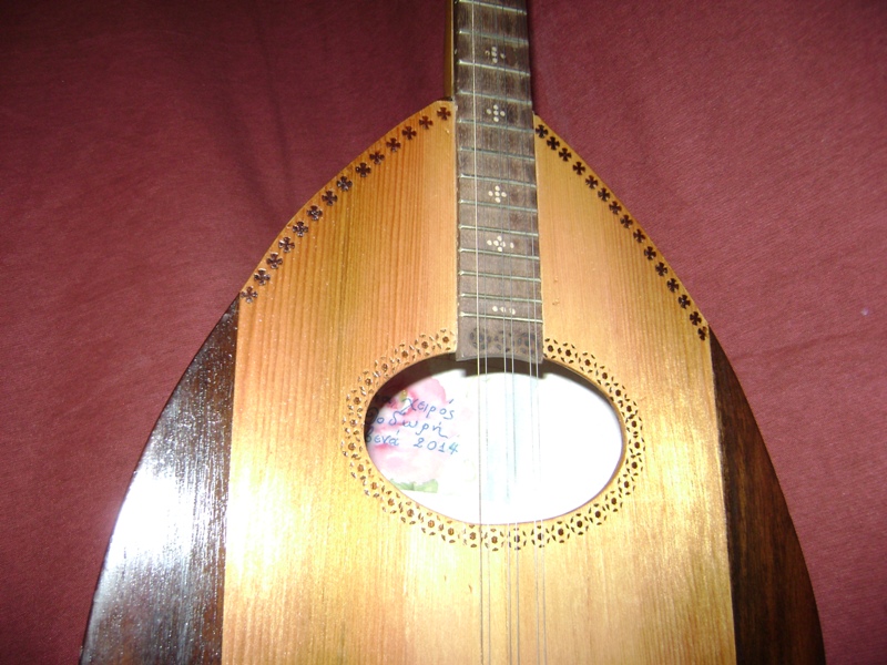

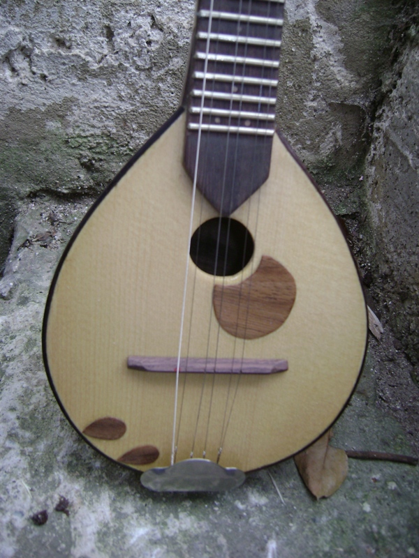

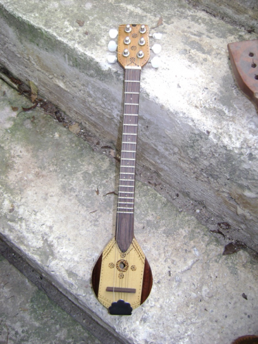

σας παρακολουθώ χρόνια αλλά δεν τολμούσα να παρουσιάσω κάτι από τη δουλειά μου γιατί ξέρω ότι τα όργανα μου έχουν αρκετές ατέλειες. Μετά από παρότρυνση του συμφορμίτη Κώστα Ζαρκάδα λοιπόν θα το τολμήσω. Κώστα ο ταμπουράς σου είναι πολύ όμορφος. Ελπίζω και πιστεύω ότι και από ήχο είναι το ίδιο καλός.Λοιπόν στην πρώτη φωτογραφία έχω δύο μπαγλαμαδάκια φτιαγνένα το δεξιό πριν είκοσι περιπου χρόνια και το αριστερό πριν από δεκαπέντε. Το αριστερό το επανακατασκεύασα πριν κανάδυο χρόνια το ίδιο θα συμβεί και στο άλλο. Είναι και τα δύο από μονοκόμματο ξύλο μουριάς. Ακολουθούν πέντε φωτογραφίες με το επανακατασκευασμένο μπαγλαμαδάκι από μονοκόμματο ξύλο μουριάς, καπάκι ερυθρελάτη και ταστιέρα παλισανδρος.
Ακολουθούν τέσσερις εικόνες από ένα σκαφτό μπαγλαμαδάκι από ντόπια καρυδιά, καπάκι από ερυθρελάτη και μανίκι από φλαμούρι με κόντρα παλίσανδρο και ντυμένο πίσω  με ξύλο από την ίδια καρυδιά

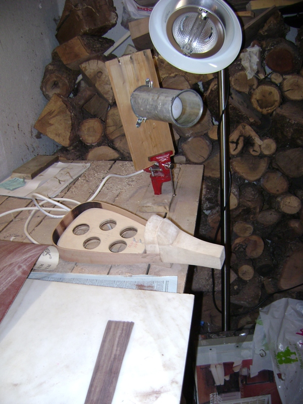

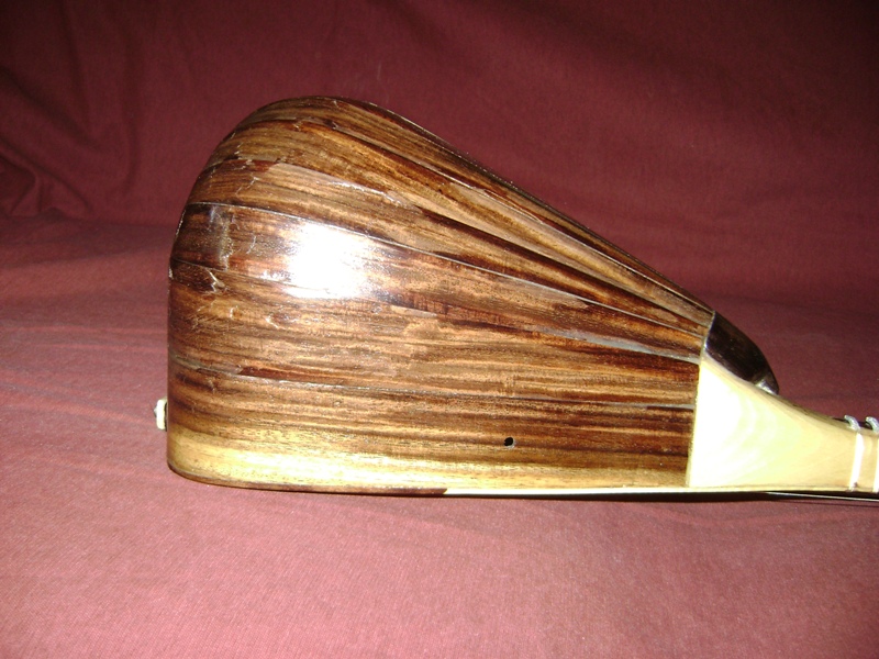

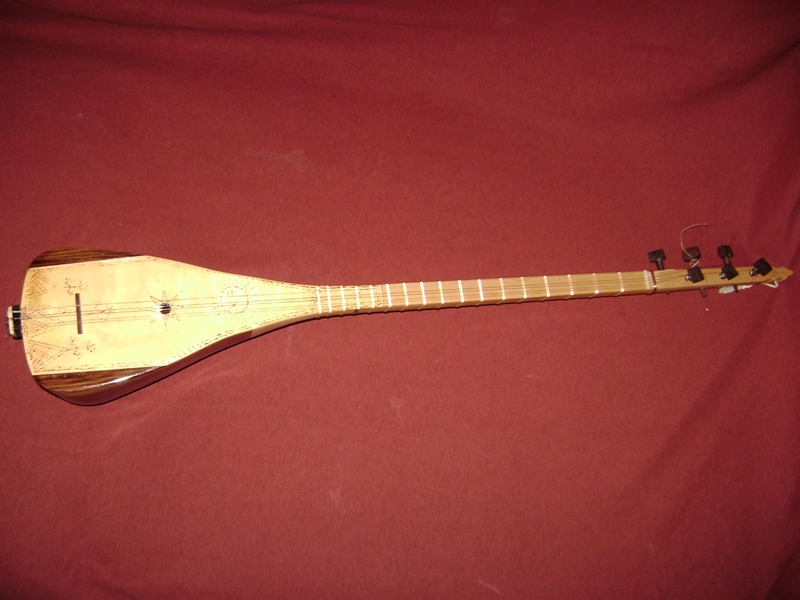

Οι επόμενε δέκα φωτογραφίες είναι από ταμπουρά τύπου Λ. Γαϊλα βασισμένος στο βιβλίο του κ Φρονιμόπουλου. Είναι φτιαγμένος από παλίσανδρο καπάκι ερυθρελάτη, μανίκι φλαμούρι , κλειδιά πλίσανδρος. Επειδή το σκάφος έγινε με την συσκευή της πρώτης φωτογραφίας (εδώ φαίνεται και άλλος νέος ταμπουράς-τάκος και πρώτη δούγα-) και επειδή οι δούγες ήταν αρκετά χονδρές στο πάχος φαίνονται τα ''ραγίσματα'' που τότε πίστευα ότι θα σβήσουν μετά τα γυαλόχαρτα.
Επίσης μετά από κάποια στιγμή οι δούγες στην πίσω πλευρά του τάκου απαιτούσαν χονδρότερο τάκο οπότε πρόσθεσα στον τάκο ένα κομμάτι παλίσανδρο. οι πυρογραφίες έγιναν με κολλητήρι.
Τέλος ακολουθούν οκτώ φωτογραφίες από τρίχορδο μπουζούκι. Σκάφος καρυδιά πόα Σοφιανό, έτοιμες δούγιες. Καπάκι  κέδρος από μαδέρι που αγόρασα από Βέροια (Γκίκας) και το έβγαλα στην κορδέλα μου. Τα καπάκια των άλλων οργάνων είναι όλα από Σοφιανό. μανίκι από Σοφιανό με κόντρα παλίσανδρο( τα πλαϊνά μου είναι άγνωστο ξύλο ,σκληρό και βαρύ). Η ταστιέρα είναι παλίσανδρος. Η διακόσμηση είναι με πυρογράφο πλεον Λιντλ.
