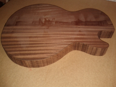

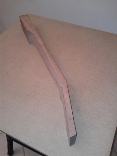

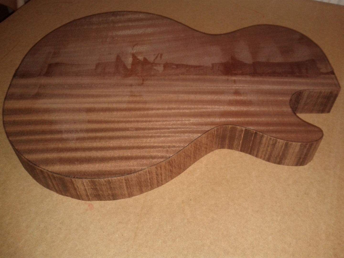

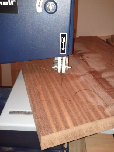

Να σου πω και την προσωπικη μου εμπειρια, εχω κοψει καμια δεκαρια κιθαρες με την Einchell,(παντα με υπομονη γιατι σε μερικα σημεια κολλαει).
Εκτος απο 45αρι εχω κοψει και 80αρι παχος,(το μπρατσο στη φωτο).

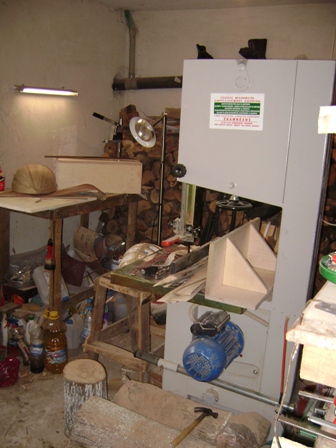

συμφωνώ με τα παιδιά ότι πρέπει να το ψάξεις. Αν θέλεις ,κατά την άποψη μου, να πάρεις μια πιο καλή κορδέλα υπάρχουν αρκετές ευκαιρίες , απλά θέλει ψάξιμο και υπομονή. Μετά από καναδυο χρόνια υπομονή (απευθυνόμουν σε ξυλουργούς για τις πλέον απαραίτητες κοπές) και αρκετό ψάξιμο αγόρασα αυτή την πριονοκορδέλα 500 ευρώ + 40 ευρώ ματαφορικά. 2,5 ιππων, μονοφασική, ελαφρώς μεταχειρισμένη
