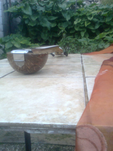

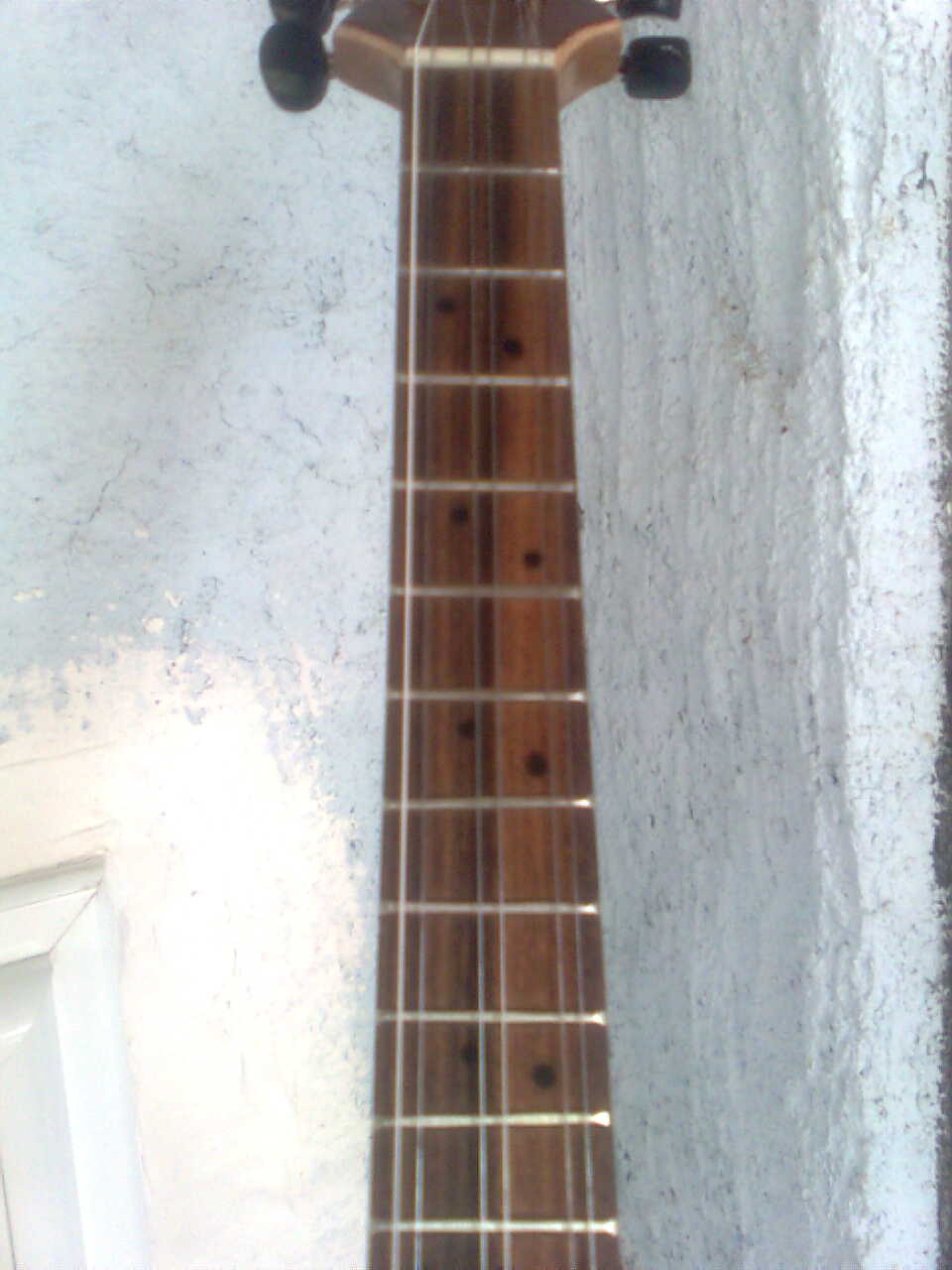

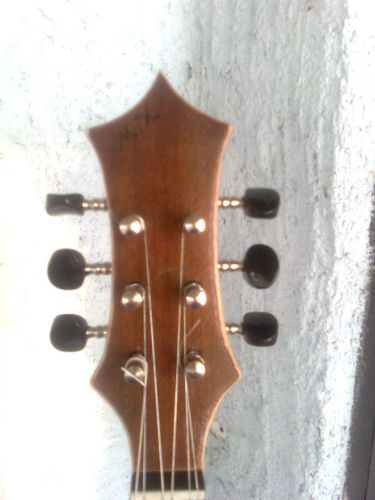

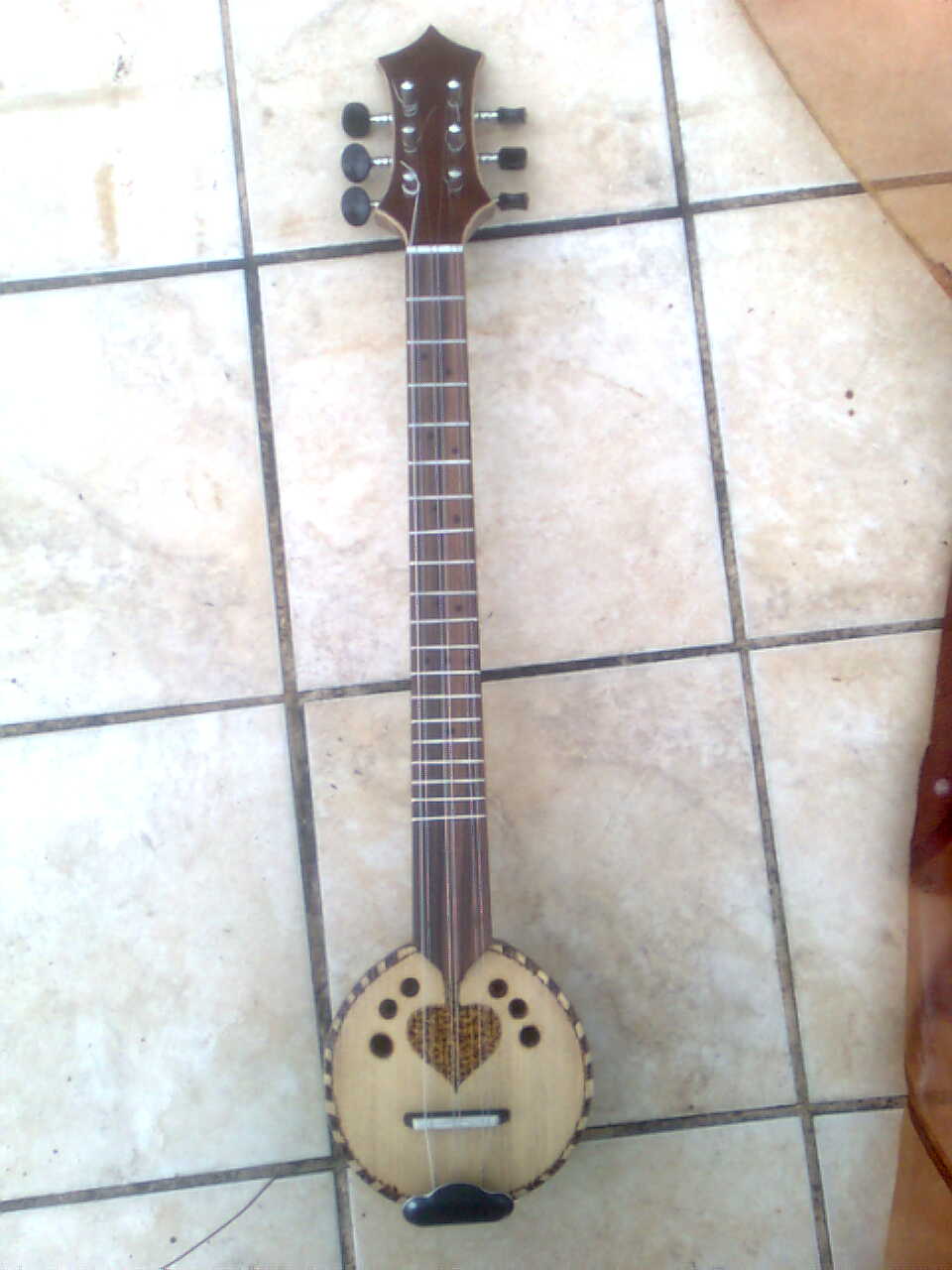

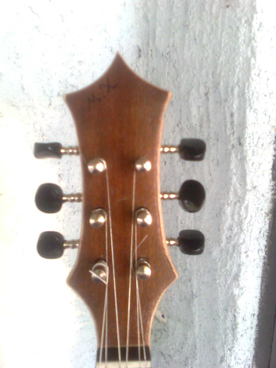

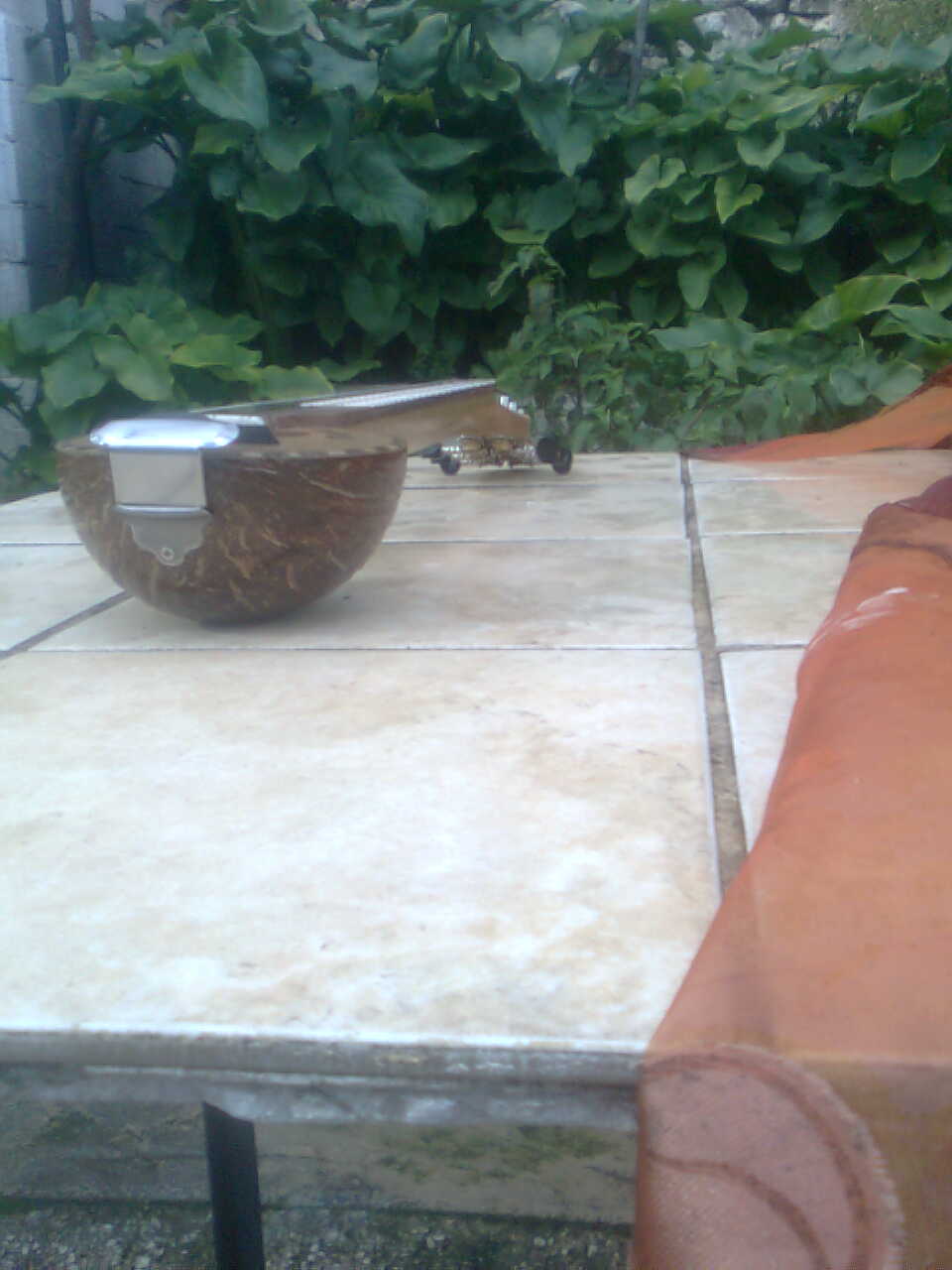

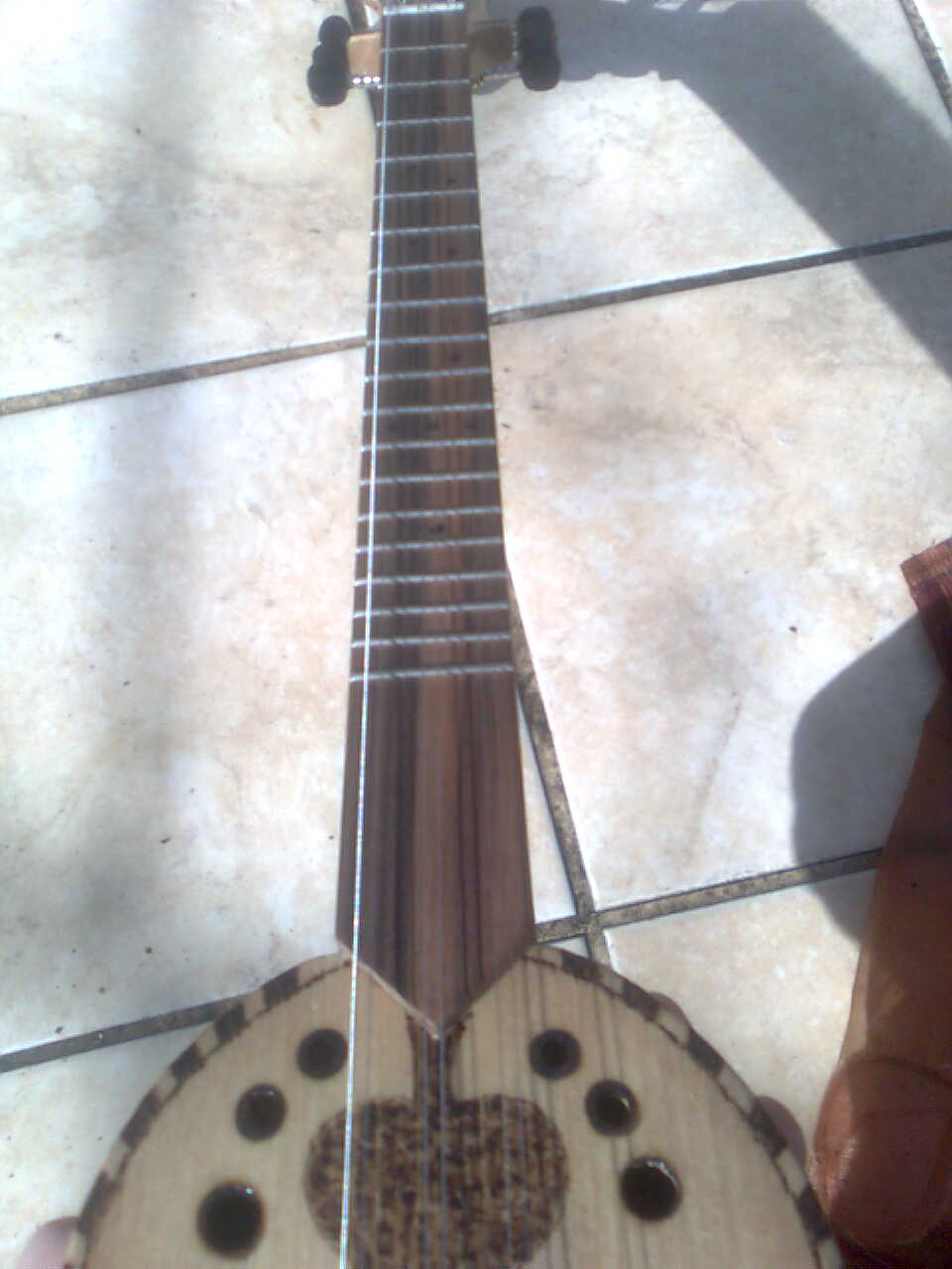

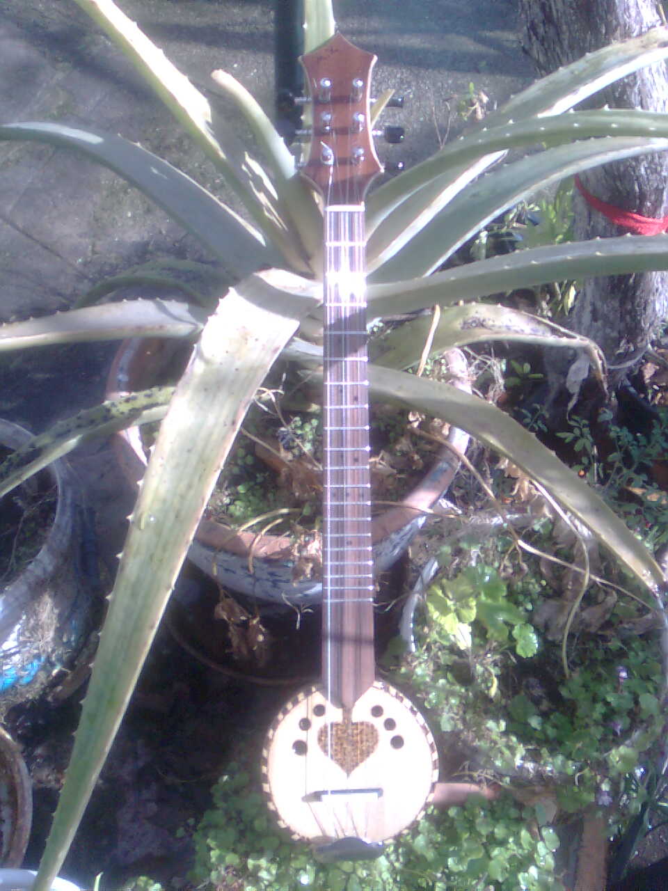

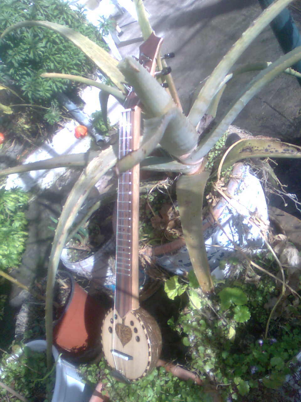

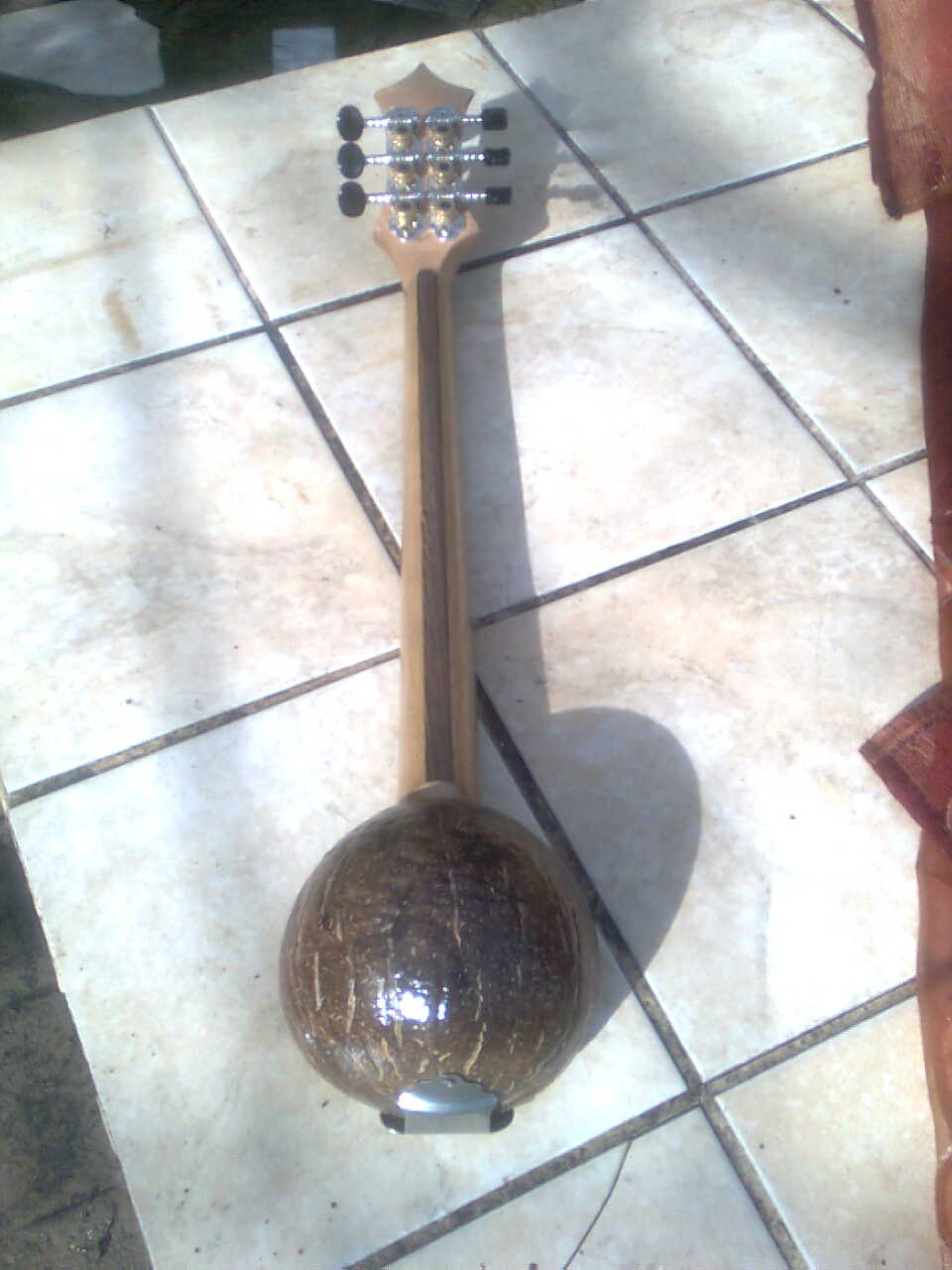

Σχεδόν στρογγυλό σκάφος από καρύδα, μανίκι λίμπα με κόντρα βέγγε, καραολο φλαμούρι με επίστρωση μαόνι, καπάκι έλατο με πυρογραφία, ταστιέρα pao ferro, καβαλάρης εβενος.

κ
αρυδα αλανιαρα...
...μορτικη και καραμπουζουκλου
απιστευτη ομορφια! μπραβο σου!
(οταν λες με πυρογραφια, τι εννοεις; στις τρυπουλες το μαυρο γυρω-γυρω;)
καλοπαιχτο να' ναι, και βουρ στο επομενο

να σαι καλά Στέλιο, πυρογραφία είναι και περιμετρικά στις τρύπες και το μπαστούνι και το γυρο γυρο.

τα σπάει η καρύδα!!!!............το καράολο φανταστικό!!!!

Γεια σου ρε Χρηστο με την καρυδα σου.
Θα εκανε πολλα παραστρατηματα για να ειναι τοσο αλανιαρα, ε;
Παρατηρω οτι οσες καρυδες εχουν παρουσιαστει στο φορουμ ειναι ολες στρογγυλες. Δεν βρισκετε μακροστενες ή απλα προτιματε τις στρογγυλες; Εγω μια καρυδα που παιδευω καιρο τωρα ειναι διαλεγμενη να ειναι μακροστενη οβαλ, στο κλασικο σχημα του μπαγλαμα. Μολις με το καλο την τελειωσω θα την παρουσιασω και γω.
