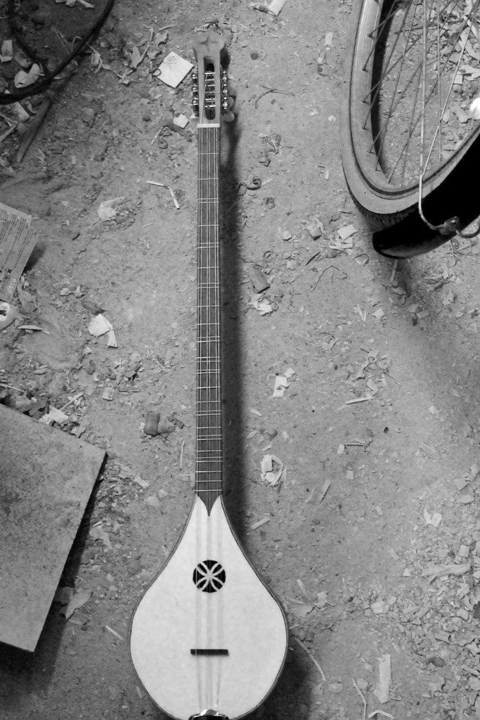

Σας ευχαριστώ όλους για τα θετικά σχόλια στη πρώτη μου κατασκευή! Πριν λίγες ημέρες τελείωσα και άλλον ένα τζουρά (από μουριά πάλι) και θα ήθελα να τον μοιραστώ μαζί σας. Στην πρώτη ανάρτηση που έκανα, μία φωτογραφία δείχνει δύο κούτσουρα μουριάς. Από το δεύτερο βγήκε αυτός που σας παρουσιάζω!! Περιμένω σχόλια...
Για να κοιτάει από ψηλά...βρε αμάν αμάν...του κόσμου τη ραστώνη!!

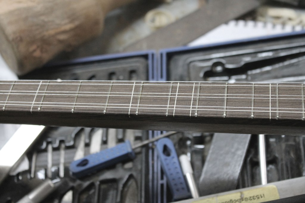

Και μια κοντινή της ταστιέρας...

Πολύ όμορφο φίλε! Άφησες λίγο χοντρά τα καμάρια ή τα λεπτυνες;
Α και το ποδήλατο που φαίνεται τι είναι και πόσο παλιό;
Βάλε ήχο!
Απ: Τζουράς μουριά Νο2
« Απάντηση #3 στις: Δεκεμβρίου 09, 2014, 06:30:59 μμ »
Ὄμορφος ὁ τζουραδάκος σου φίλε μου!!!
Τὴν ἴδια παρατήρηση γιὰ τὸ πᾶχος τὼν καμαριῶν θὰ ἔκανα κι ἐγώ. Μοῦ φαίνονται λίγο παχιά.
Πρωτότυπος ὁ τρόπος ἐμφάνισης τῶν τσαμπουκάδων ὤστε νὰ φαίνονται σὰν "διπλὰ" τάστα.

Ευχαριστώ!Τα καμάρια έτσι τα άφησα, όπως φαίνονται. Πως θα επηρέαζε τον ήχο δεν ξέρω αν τα λέπταινα, αλλά μάλλον ήθελε λίγο να τα πάρω.  Το ποδήλατο δεν είναι παλιό,της γυναίκας μου...αγορά 2011. Θα βάλω ήχο το συντομότερο

Το σκεφτόμουν για τους τσαμπουκάδες...κοίταζα την ταστιέρα...είδα παραδίπλα τα φιλετάκια..και μου φάνηκε καλό σας ιδέα!! Ένα αρνητικό έχουν...δε θέλει πολύ σκοτάδι μόνο άμα παίζεις για σε μπερδεύουν..

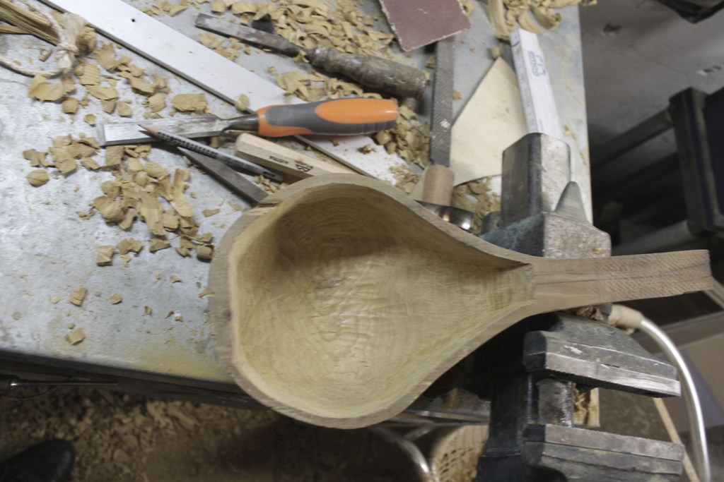

Οι "τσαμπουκάδες" (τι κακιά λέξη ρε παιδί μου κι αυτή) και όλο το σχέδιο είναι πολύ πρωτότυπο, και βλέπω και λεπτομέρειες που δεν συνηθίζονται όπως η ένωση της  ταστιέρας (σε ταμπουράδες ίσως ? δεν ξέρω). Μπράβο κι από μένα - και "εις ανώτερα".

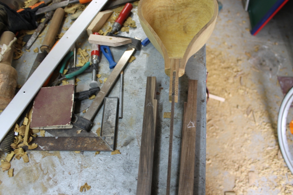

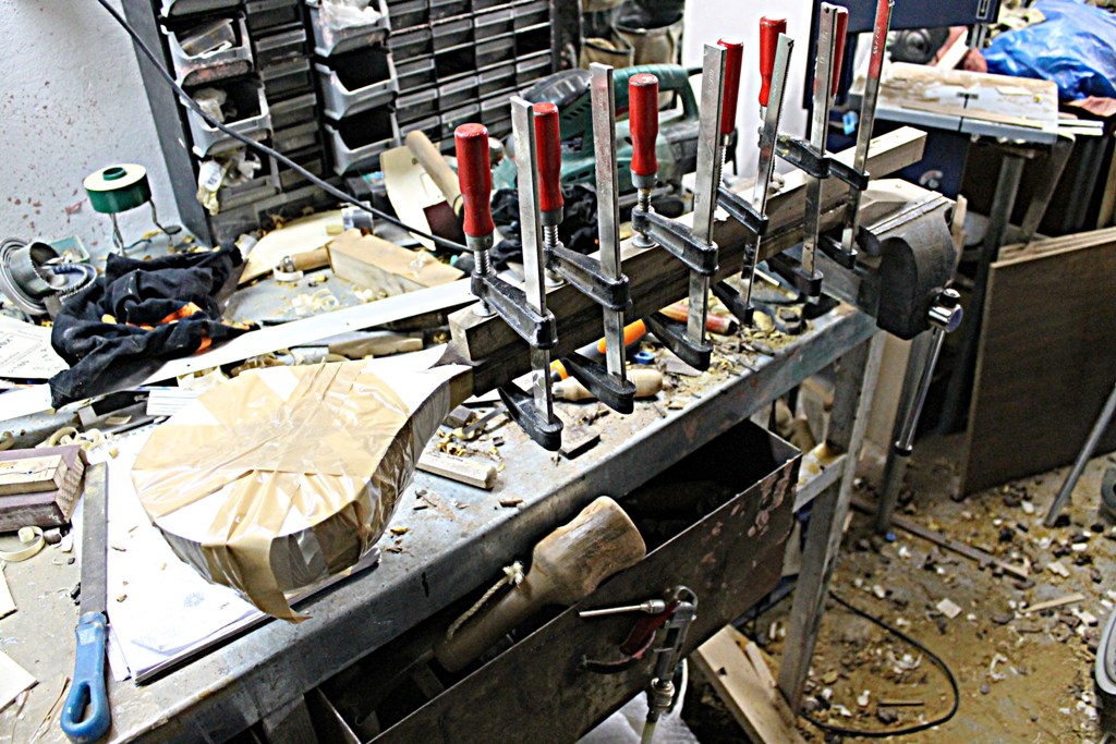

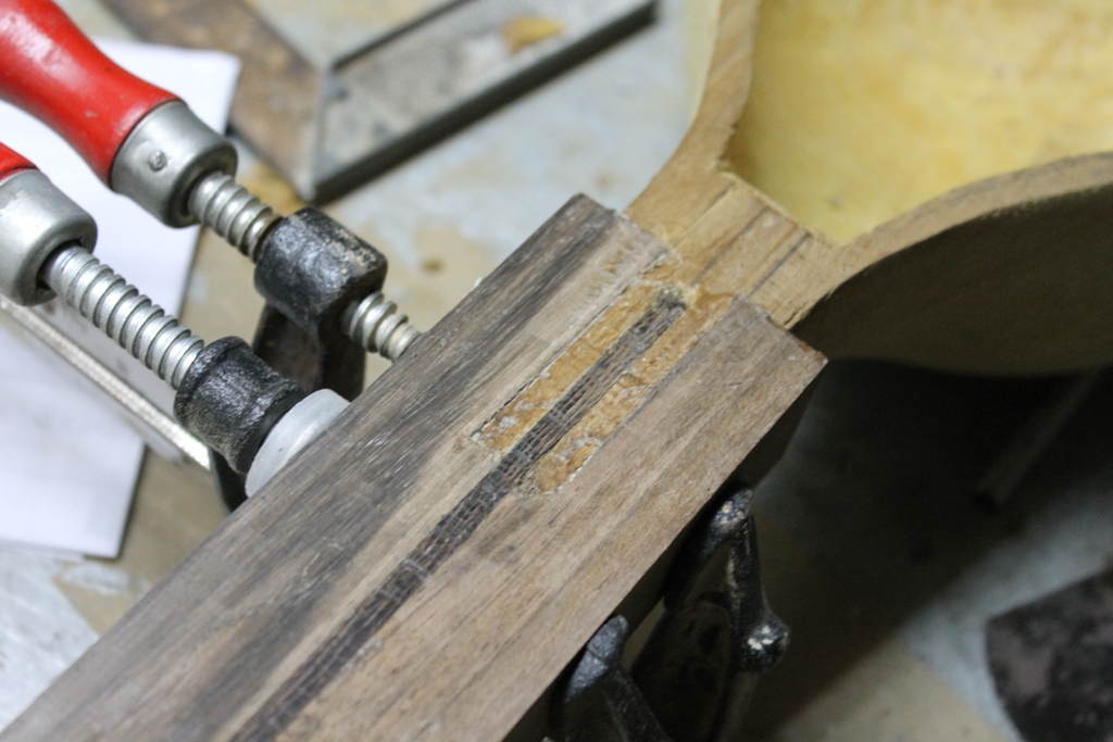

Εν αναμονή του ήχου, έχω ερωτήσεις:
- τι ύψος έχει ο καβαλλάρης? το μήκος του θα το αφήσεις έτσι ή θα πειραματιστείς ?

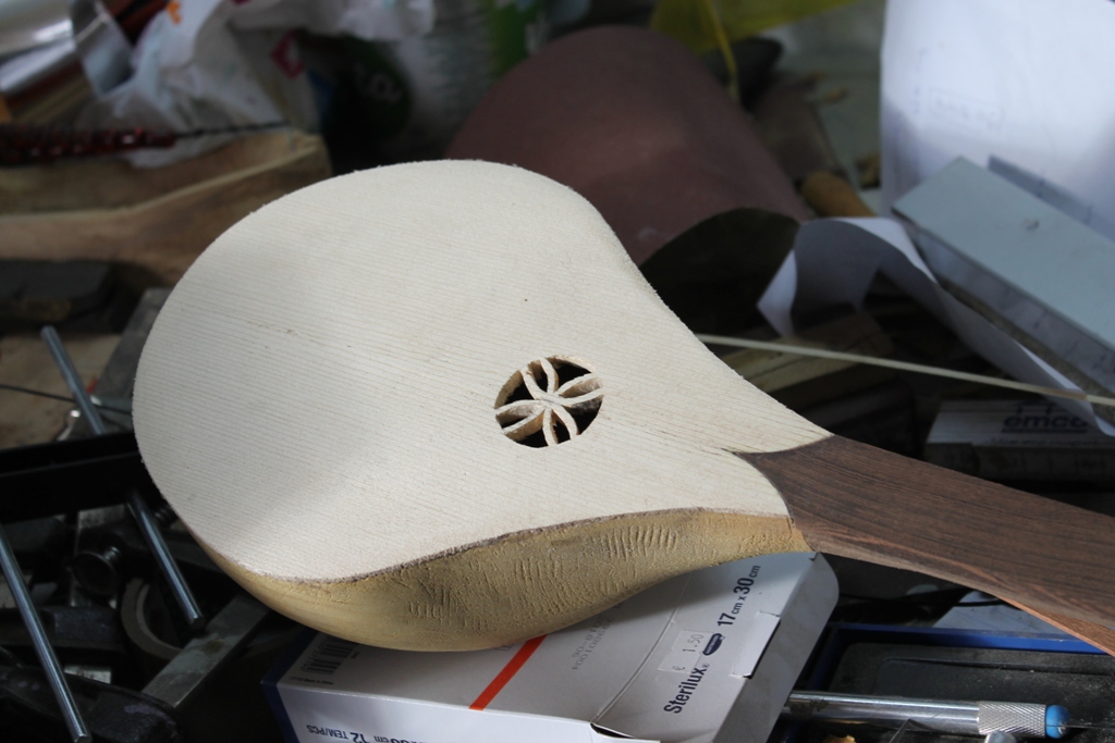

- η ένωση στο μανίκι είναι (όπως βλέπουμε στην 2η φωτο) πρώτα με κανάλι στο σκάφος (θηλυκό ¨μόρσο") όπου πρώτα "φυτεύεις" την κόντρα και μετά "χτίζεις" εκατέρωθεν τα ακριανά μέρη? και μετά πλανίζεται όλο μαζί, μαζί με το σκάφος ?

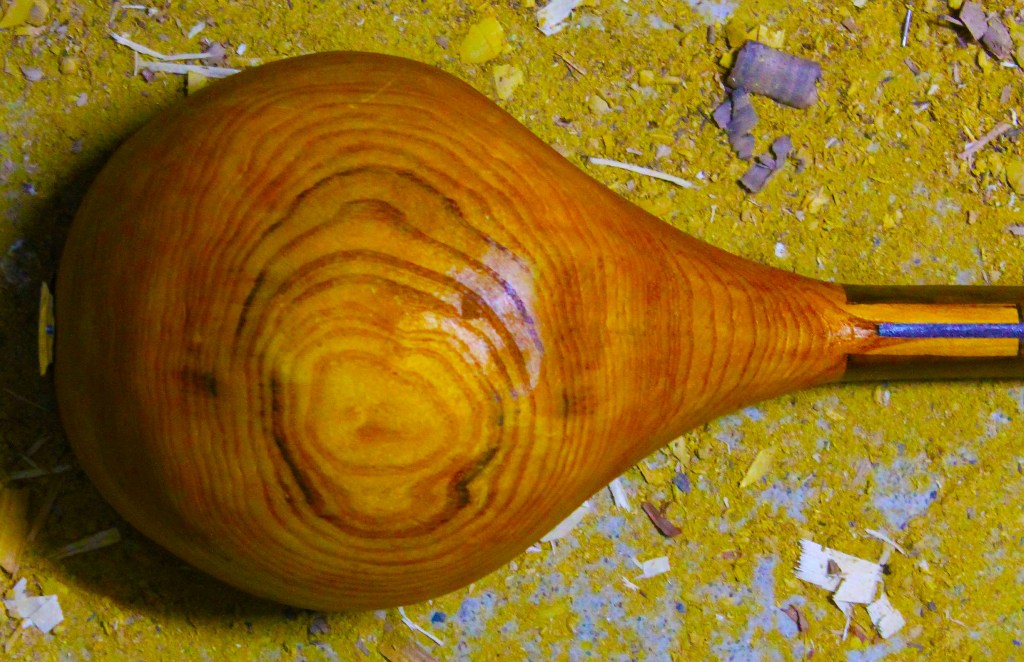

αν θέλεις  βάλε και μια φωτό από το πίσω μέρος να φανεί η τελική μορφή από πίσω. Δεν έχω ξαναδεί τέτοια τεχνική, είσαι ικανοποιημένος από όλα (στατικότητα, ευκολία κτλ)?
Kύριε Μάνο ευχαριστώ πολύ!!
-οι χορδές στο ύψος του καβαλάρη είναι 6 mm. Με το μήκος του μάλλον θα παίξω λίγο.
- την ένωση στο μανίκι έτσι ακριβώς την έκανα. Το πλάνισμα το έκανα στο χέρι και μόνο στο μανίκι. Το σκάφος δεν ήθελε, είχα δώσει την κλίση από το κόλλημα (4 mm). Βάζω και φωτογραφία...ελπίζω να σε καλύπτει. Αν θες το βγάζω και από άλλη γωνία.
Ο τρόπος ένωσης σκάφης και μάνικα, να εξηγηθώ, δεν είναι δική μου ιδέα...και εγώ από αλλού το είδα.
