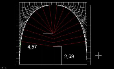

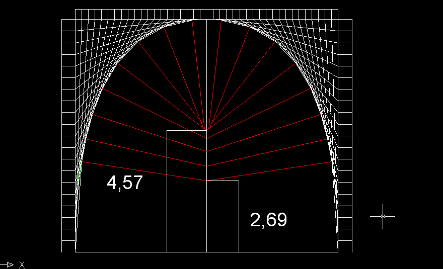

8) Ανεβάζω σχέδια φτιαγμένα στο AUTOCAD, για την κατασκευή μασίφ καλουπιού μπαγλαμά, πάντα σύμφωνα με την λογική σχεδίασης που μας ανέλυσε ο κος Βασιλειάδης. Την ύπαρξη αυτών των σχεδίων, την οφείλουμε στον καλό μου φίλο Δημήτρη Ανδρέου, ο οποίος κάποια στιγμή μου ζήτησε να τα φτιάξω με τις αναλογίες και τις διαστάσεις που φαίνονται σε αυτά.
Το link για download είναι :http://www.2shared.com/photo/t-K-iB5X/MPAGLAMAS1.html
Το καλούπι είναι της μορφής που φαίνεται στις παρακάτω φωτογραφίες.
Η μορφή των απολήξεων των ντουγιών στην περιοχή χορδιέρας-κολάντζας είναι σύμφωνα με τους υπολογισμούς μου, όπως φαίνονται στο παρακάτω σχέδιο. Βέβαια στην πράξη θα μας ενημερώσει ο Δημήτρης, μόλις ολοκληρώσει την κατασκευή του σκάφους που ήδη μαστορεύει σε ένα παρόμοιο καλούπι.

Να δώσω και τις διαστάσεις του καλουπιού, γιατί νόμιζα ότι τις είχα γράψει στα σχέδια αλλά δεν τις έχω γράψει :
Μήκος 18,10 εκατοστά
Μέγιστο πλάτος 9,70 εκατοστά
Μέγιστο βάθος 8,60 εκατοστά
Η εκτύπωση των σχεδίων γίνεται με τις οδηγίες που υπάρχουν στο θέμα σχέδια για καλούπι μπουζουκιού.

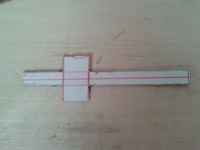

Φίλε Vagges2010  μήπως κατα τύχη έχεις σε σχέδια την κλίση που θέλει το καμάρι για αυτόν τον μπαγλαμά? όπως και επίσης ένα σχεδιάγραμα που να δείχνει που παίνει το καμάρι σε σχέση με τον καβαλάρη και την τρύπα?Παιδεύομαι πολυ με αυτο το θέμα και άρη δέν εω βγάλει γτ αν και μου χουνε πει οτι η απόσταση είναι 2.3 cm δεν ξερω απο την μέσα ή αποτην έξω πλευρα του καμαριου?

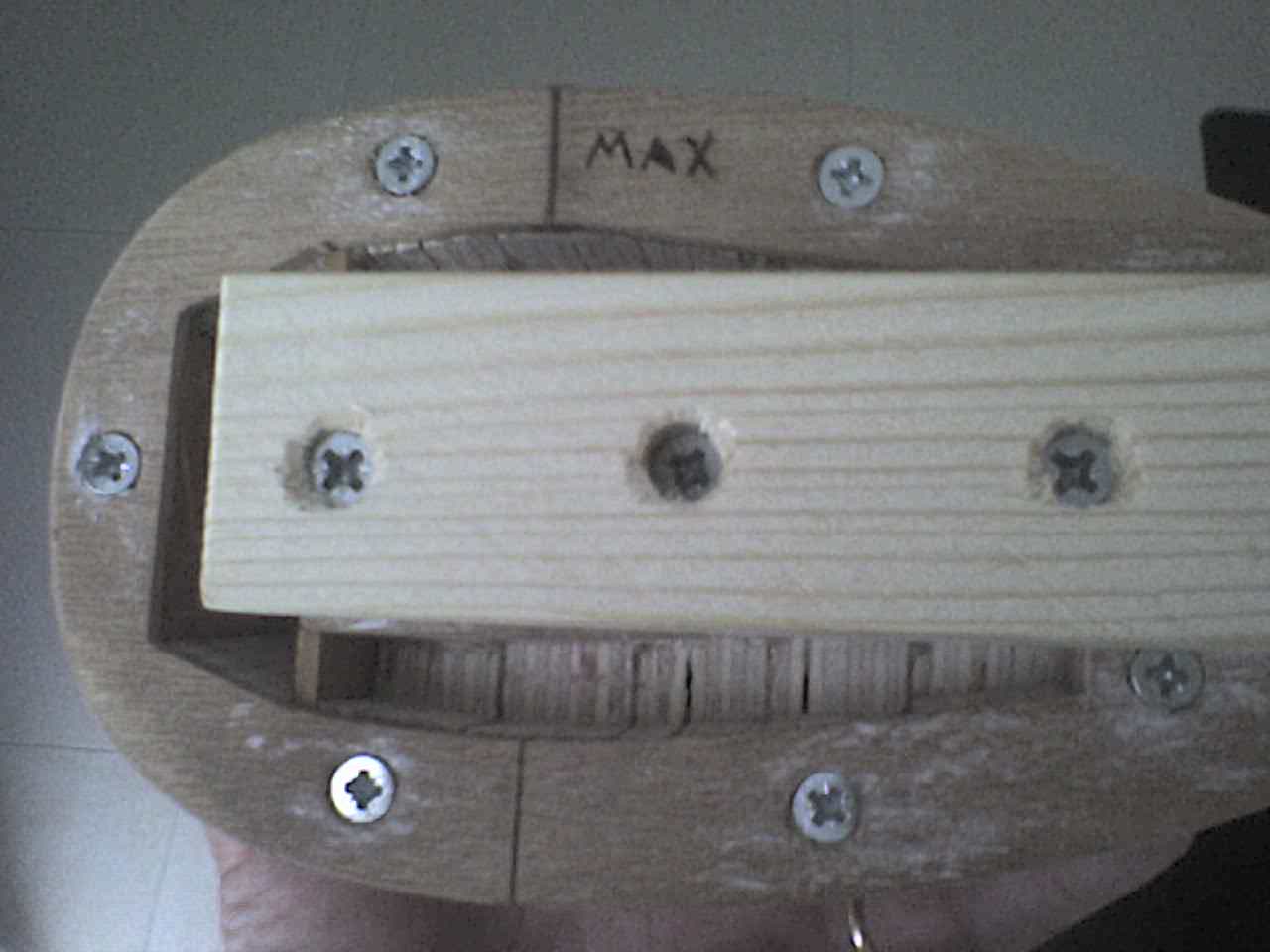

Σημερα εστρωσα πανω την πρωτη ντουγα....μονο και μονο που βλεπω το καλουπι τρελαινομαι γι αυτο το μπαγλαμαδακι που θα γινει.
Οι επισημανσεις του Δημητρη θα ηταν κατι παραπανω απο χρησιμες!
Δημητρη μας λαμβανεις;......Πες μας τα κολπα!
Απ: ΣΧΕΔΙΑ ΓΙΑ ΤΗΝ ΚΑΤΑΣΚΕΥΗ ΚΑΛΟΥΠΙΟΥ ΜΠΑΓΛΑΜΑ

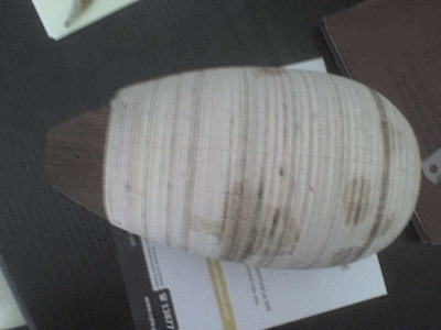

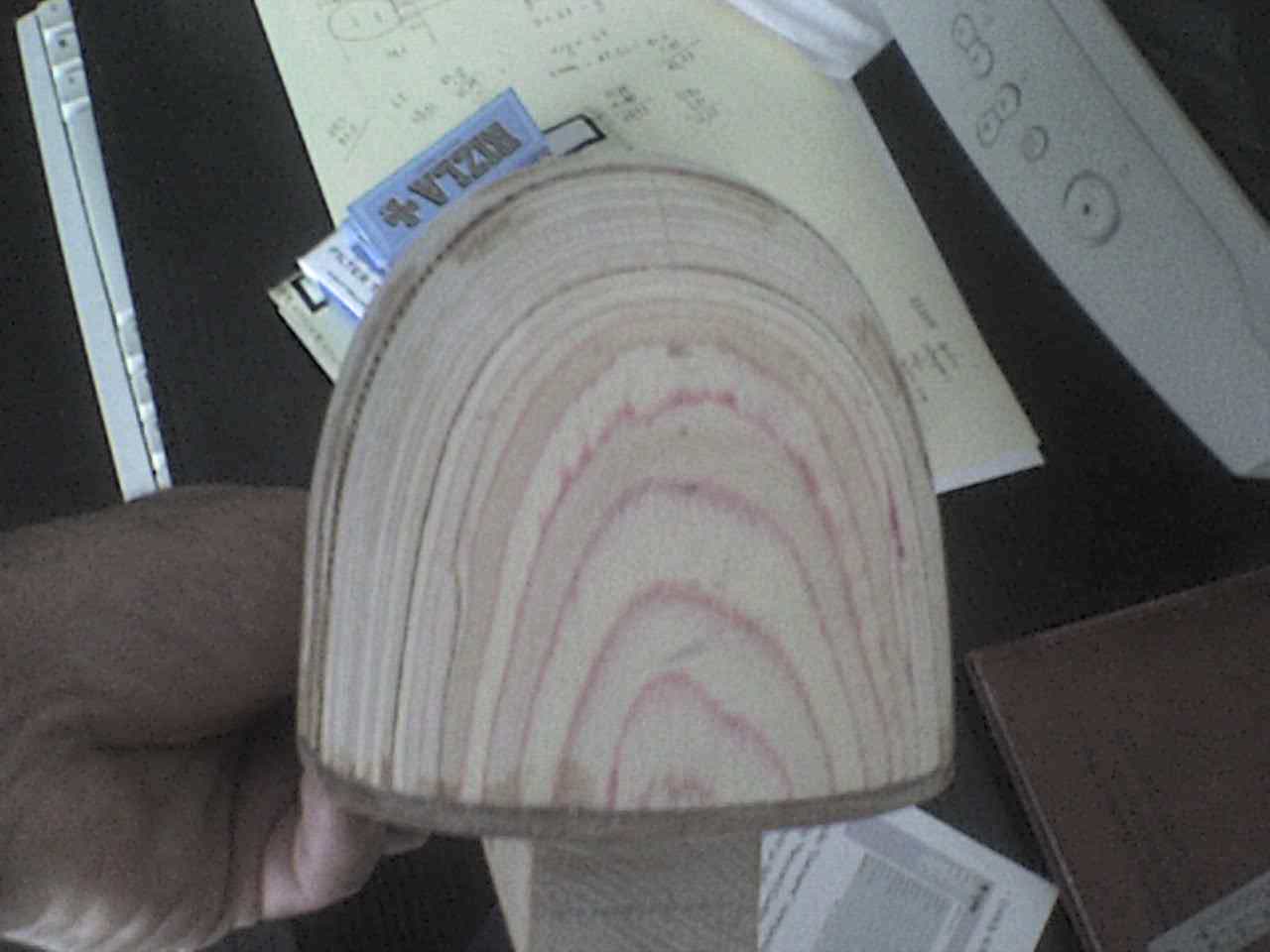

« Απάντηση #10 στις: Οκτωβρίου 13, 2012, 10:52:41 μμ »

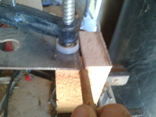

Δημητρη εγω αλλαξα λιγο τις καμπυλες του καλουπιου γιατι το ηθελα να το κανω σε σχημα σαν σκαφτο!
Το προβλημα που συναντησα στις δουγιες ειναι οτι πρεπει να προσεξεις πολυ στην περιοχη
συγκλισης στην κολαντζα! Εκανα καποιες σε ψηλοτερο σημειο και τις τελευταιες 4 απο κατω!
Δες την εικονα
Προτεινω πισω τις δουγιες να μην τις κανεις μυτερες αλλα να αφησεις 2-3 χιλιοστα πλατος
Η κολαντζα ηταν οτι πιο δυσκολο εχω κανει σε σκαφος! Την εκανα αρκετα ψηλη και το σκαφος αποτομο και υπεφερα να την κολησω! Προτεινω πιο χαμηλη! Και να ισιωσεις λιγο την περιοχη
που θα κοληθει η κολαντζα ωστε να κοληθει ευκολα!!!
Το αποτελεσμα πιστευω με δικαιωσε αλλα ηταν πολυ κοπιαστικο!
Μην ξεχνας ηταν το δευτερο σκαφος μου!

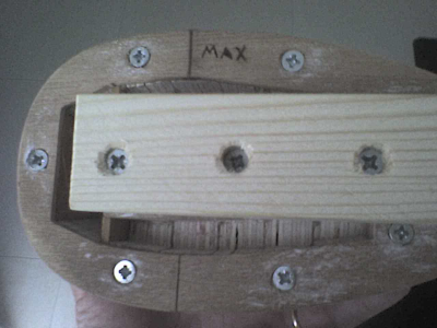

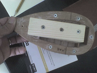

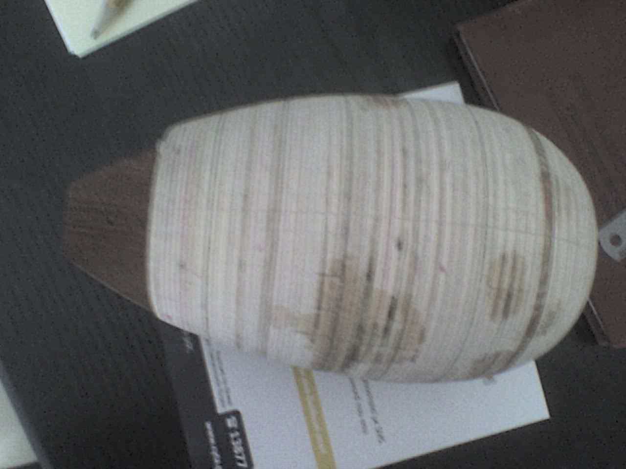

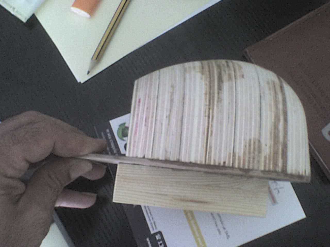

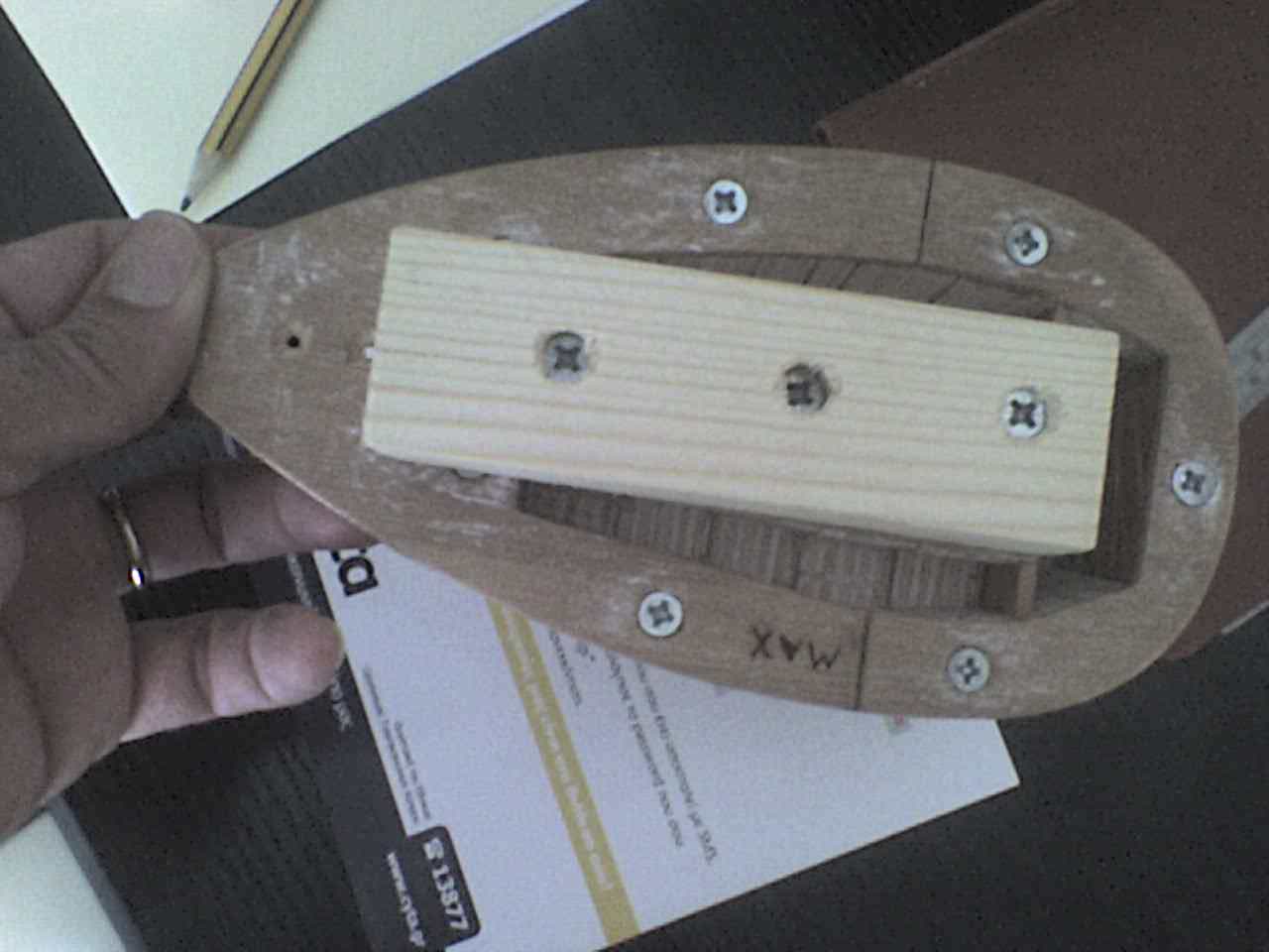

Δοκίμασα να κανω εσωχη στο καλούπι για να βάλω πίσω τάκο....λέτε έκανα καλα ή τρωει πολυ χωρο απο το ηχειο?
« Απάντηση #12 στις: Οκτωβρίου 17, 2012, 12:41:31 μμ »
Ή με τον ενα τροπο ή με τον αλλον τον ιδιο τακο θα φτιαξεις και τον ιδιο χωρο θα πιασει!
Συνιστω να το κανεις οπως ειπες με εσοχη για να κολανε οι δουγιες πανω στον τακο
και να σταθεροποιουνται! Απλα πρεπει να προσεχεις να βγαινει το σκαφος απο το καλουπι!
Για να γινει αυτο πρεπει ο τακος να ειναι πιο λεπτος στην μια πλευρα!!

χμ εγω δεν το έκανα έτσι ουσιαστικά τον έκανα ψηλό όσο ο τελευταίος τομέας για να μπρορει να βγαίνει θα ανεβάσω μια φωτογραφ'ια αργότερα να το δείτε...δεν το κανα αρκετά καλά και έπρεπε να στοκάρψ και το καλούπι μετά...
