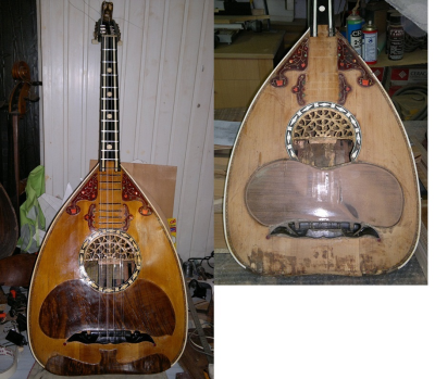

Φίλοι καλησπέρα.

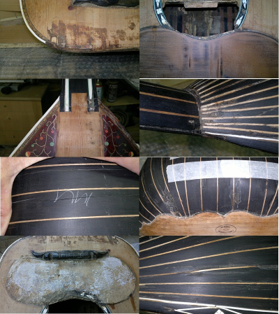

Αυτή είναι η πρώτη συμμετοχή μου σε επισκευή-αναπαλαίωση οργάνου. Πρόκειται για ένα λαούτο κατασκευής Γεωργίου Φραγγεδάκη, έτους 1967, με σκάφος από έβενο, καπάκι από μαυροθαλασσίτικο έλατο, κλίμακας 74 εκ. με εκπληκτικό παλαιικό ήχο (όπως είπαν όλοι όσοι το έπαιξαν).
Όπως βλέπετε στις εικόνες τα προβλήματά του ήταν μύρια όσα. Επιδιορθώθηκαν όσα μπορούσαν να επιδιορθωθούν, δίνοντας όμως ιδιαίτερη προσοχή ώστε το όργανο να φαίνεται ότι είναι παλιό με επιτηδευμένες μη παρεμβάσεις σε ορισμένα σημεία, που ο δάσκαλος έκρινε ότι δε θα δημιουργούσαν πρόβλημα πρώτα στον ήχο, δεύτερο στη στατική και τρίτο στη γενικότερη εμφάνιση του οργάνου.
« Τελευταία τροποποίηση: Οκτωβρίου 13, 2011, 12:26:13 πμ από Κούρος »

Συγχαρητηρια για το ολο εγχειρημα και για τη μερακλιδικη δουλεια  :) Φανταζομαι οτι ειναι συναρπαστικο να εχει κανεις στα χερια του ενα οργανο τοσο παλιο και να του δινει ξανα ζωη!
Απ: Επισκευή Λαούτου Φραγγεδάκη
« Απάντηση #2 στις: Οκτωβρίου 13, 2011, 05:03:23 μμ »
Το κανατε καινουργιο!!!....Σιγουρα ειναι μαγεια να πιανεις ενα παλιο οργανο και να το φερνεις "στα ισια" του.
Ανεβασε μας και ενα ηχητικο κλιπ...κανα ταμπαχανιωτικο...κανα σκοπο ομορφο!

Πολύ ωραία επισκευή! Ξαναβρήκε τη λάμψη του! Αυτά τα παλιά λαούτα είναι άλλο πράμα.. Καλά και τα λαούτα τα μοντέρνα αλλά κιθαρίζουν λίγο με τη μικρή σκάφη που έχουν! Τα παλιά κρητικά τα καταλαβαίνεις με την μία από τον ήχο τους! βέβαια θέλει μεγάλη αγκαλιά για να το χωρέσει  ;D

Φίλοι μου σας ευχαριστώ όλους.
Φίλε Κούρο συγχαρητήρια για την επισκευή,πιστεύω πως άξιζε τον κόπο. Θα ήταν πολύ χρήσιμο αν έκανες έναν κόπο να μετρούσες τις διαστάσεις αυτού του οργάνου,(μήκος σκάφους-πλάτος-βάθος-μήκος μπράτσου-πλάτος μπράτσου επάνω και κάτω κ.λπ.). Αν θέλεις μπορείς να γράψεις τις μετρήσεις σου στο θέμα που έχω ανήξει με το διαστασιολόγιο. Να είσαι καλά :)
Φίλε μου,
επειδή ο κάτοχός του δεν το έχει παραλάβει ακόμη αυτό είναι εύκολο.
Τις επόμενες μέρες θα τις αναρτήσω.
Και ναι η αναστύλωσή του άξιζε τον κόπο γιατί ένα όργανο με τέτοιον ήχο ήταν τόσο παραμελημένο που βγάλαμε μέχρι και χωμάτινες σφηκοφωλιές από μέσα (σοβαρολογώ).
Το σημαντικό όμως για μένα είναι ότι απέκτησα πρωταρχική εμπειρία σε τόσο πολλά αντικείμενα (κόλλημα σκισμένων ντουγών, προσθετική στο μάνικο, προσθετική στη ρόδα, στοκαρίσματα, φιλεταρίσματα, αφαίρεση της φορμάικας, κατασκευή και κόλλημα νέων προστατευτικών και φιγούρων από καπλαμά, καθαρίσματα παλιού βερνικιού, καθορισμό, σημάδεμα και δέσιμο μπερντέδων, γομαλάκισμα κ.ά. ψιλά) που δεν το περίμενα από ένα και μόνο όργανο.
