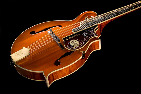

Ψάχνοντας στο net είδα αυτό για πείτε τίποτα μπορεί να βγει κάτι σωστό
http://www.ebay.com/itm/Durable-Adjustable-Rosewood-Mandolin-Bridge-guitar-maker-Builder-Luthier-Supply-/190747378331

αυτοί οι καβαλάρηδες νομίζω ότι είναι φτιαγμένοι για archtop κιθάρες (και μαντολίνα) με μεγάλο ύψος καβαλάρη και διαφορετική κατασκευή καπακιού. Η έντονη εγκάρσια καμπύλη του καπακιού ίσως είναι ο λόγος που πολλοί τέτοιοι καβαλάρηδες πατάνε σε δυο ακραίες "βάσεις" και όχι σε όλο το μήκος τους. Αν πρόκειται δε να είναι μια καμπύλη "πασπαρτού" για όλα τα καπάκια (για κάθε πιθανή εγκάρσια καμπύλη δηλαδή), οι βάσεις είναι μονόδρομος.
Πολλές φορές δε υπάρχει δυνατότητα αυξομείωσης της γωνίας σκάφους - μπράτσου (στις κιθάρες τουλάχιστον), οπότε χρειάζεται και αντίστοιχα δυνατότητα ρύθμισης ύψους του καβαλάρη. Επίσης λόγω κατασκευής (μεγαλύτερο πλάτος) βοηθάει στην αντιμετώπιση του intonation στις κιθάρες με μεταθέσεις του μήκους χορδής.
Προσωπικά αμφιβάλλω άν θα βόλευε -  ή αν θα άξιζε τον κόπο - ή  ακόμα κι αν αξίζει ο νεωτερισμός στην αισθητική - για να μπει (μόνιμα) σε μπουζούκι.
